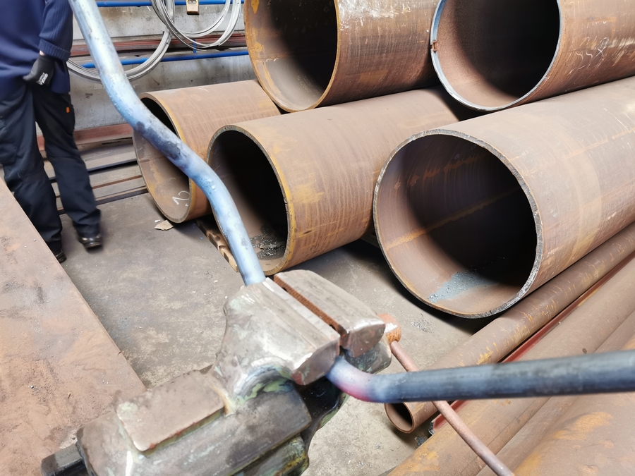

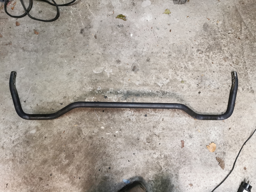

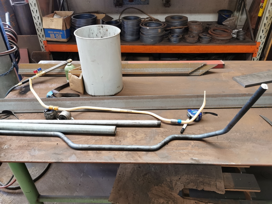

Sideways schreef: 18 aug 2021, 11:03Ik ga eerst proberen een stabilisatorstang zelf te maken. Puur uit eigen interesse en in de hoop het zo het budget zo laag mogelijk te houden. Al zou ik €100,- aan materiaal kwijt zijn met een paar mislukte versies, is dat toch al gauw €500,- bespaard...Klopt helemaal, ik heb een offerte opgevraagd bij VIODveren en die kunnen aan de hand van een mal (zoals ik heb gemaakt) of tekening een stang of buis buigen, en de eindstukken plat persen en vervolgens coaten. Als ik het goed heb was het een all-in prijs van ~€650,-Marc Sierra schreef: 18 aug 2021, 10:46 Bedoel je hiermee te zeggen dat eentje laten maken rond de 600 euro kost?
Helaas kon de beste man mij niet vertellen wat de stijfheid van het materiaal of de chemische samenstelling is. Dus feitelijk weet ik dan nog niet hoe stijf dat de stang wordt. (Zie eerdere berekeningen). Vandaar dat ik het nu eerst zelf ga proberen en we zien wel of het werkt![]()

De originele stabilisatiestang was 24mm massief staal, hardheid en stijfheid onbekend. Gisteren heb ik 25mm massief rond staal gehaald. 24mm had een levertijd van 2 weken en ik had geen zin om te wachten. Dit alles wordt toch een soort van probeersel. Dan maakt die 1 mm ook niet meer uit, en zal de stang in theorie juist iets stugger/stijver worden. Ik heb de stang bij elke bocht roodgloeiend verhit met de brander (roder dan op de foto's) en daarna in vorm gebogen. Dit ging eigenlijk makkelijker dan verwacht. Helaas kon ik de bochten alleen niet korter op elkaar zetten vanwege de grootte van de spanbekken op de bankschroef, waardoor ik bij het passen iets in de problemen kwam. Zie volgende post...

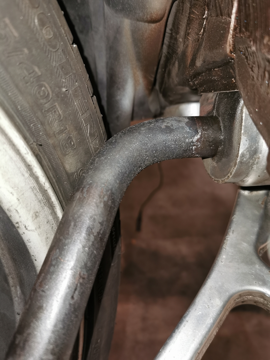

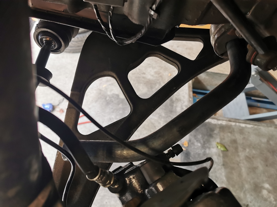

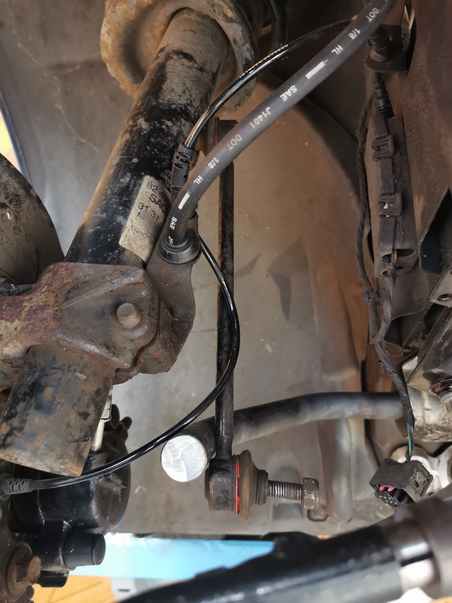

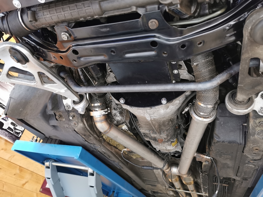

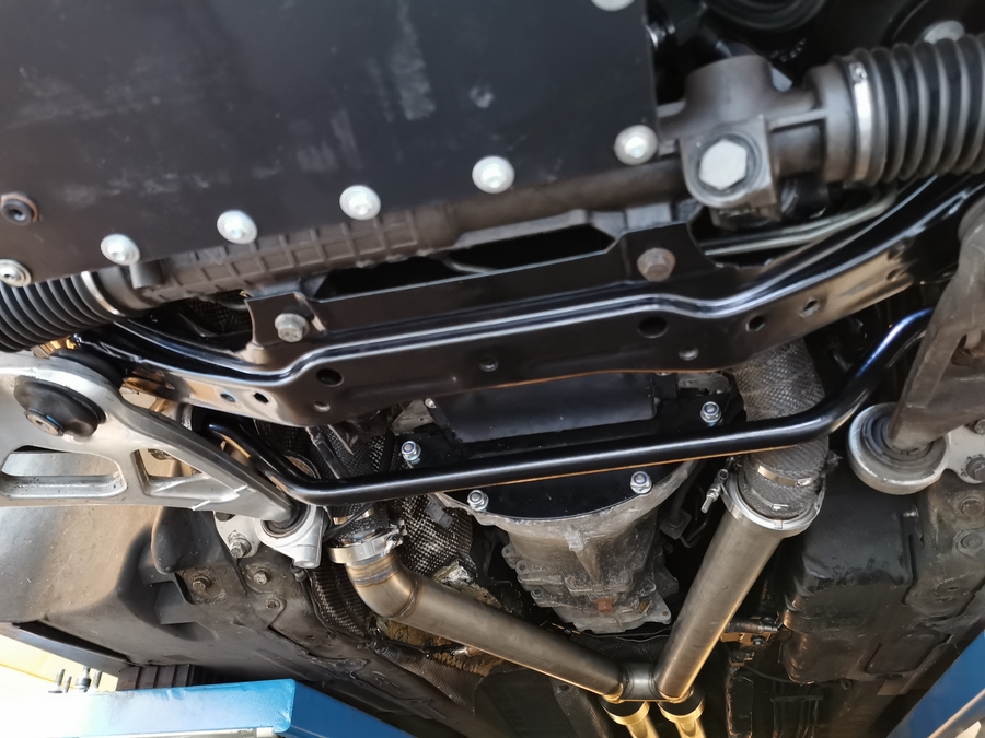

De stabilisatorstang heb ik gepast, en vormde mooi onder de carter door en over de draagarmen met genoeg ruimte.
Helaas zoals te verwachten is kwamen er ook wat problemen aan het het licht. Met in insturen komt de stang tegen de remklauw en het wiel aan. Daarnaast bleek ook de maatvoering een paar cm af te wijken. Logisch ook, aangezien ik een dunne flexibele PVC mal heb gebruikt. De hoeken moeten dus scherper en de buitenste hoeker flauwer om weer parallel terug in vorm te komen. Zoals te zien is had het mooi geweest als ik de bocht eerder had gebogen, net na de beugel waar de stang in hangt. Helaas ging dit niet omdat de bocht ervoor (onder het carter door) te dicht op deze bocht zit i.v.m. het inklemmen. Achteraf gezien had ik dan beter het middenstuk 'korter' kunnen maken, maar ja, dat is achteraf...

Heb je niet een mogelijkheid om met een pers of een kantbank dingen te zetten? Aan de achtergrond te zien heb je wel de mogelijkheid om bij een metaalbedrijf te klussen.

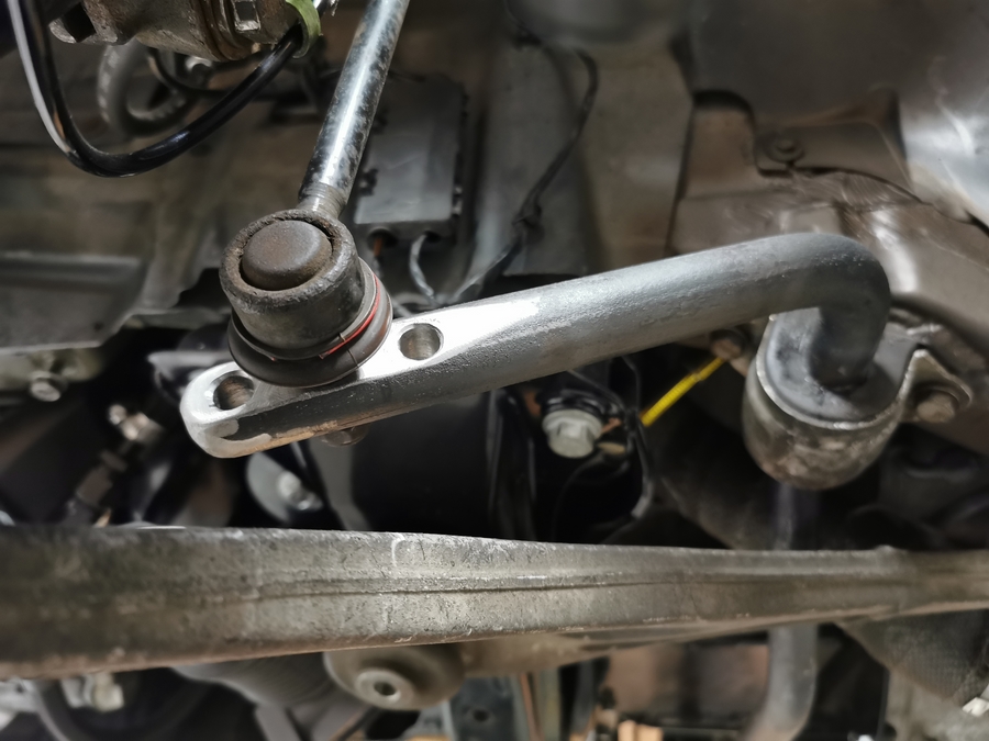

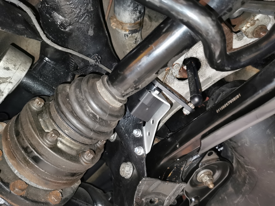

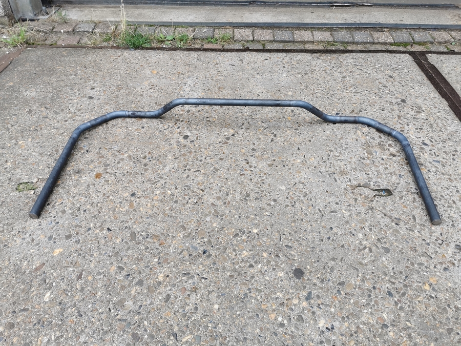

Uiteindelijk heb ik gisteren tot 22:30 mijzelf druk bezig gehouden met het passen, meten en bewerken van de stang, want ik kreeg een belletje van een vriend van mij dat ik vandaag weer wat onderdelen kon laten mee poedercoaten aangezien de zwarte kleur weer in de productielijn zat. Dat werd haasten! De eindstukken van de stang heb ik voor de hoeken nog scherpernaar binnen kunnen buigen en daarmee iets kunnen winnen aan ruimte. Na het passen bleek dat de remklauw niet meer aanliep, maar alleen de band er nog tegenaan kwam. Ik heb op deze positie het wiel van de auto afgehaald en gekeken hoever ik nog meer kon insturen, om te zien in hoeverre deze zou aanlopen. Ik kon niet meer doorsturen, oftewel; op de eindaanslag van de maximale stuuruitslag raakt de band de stabilisatiestang. Ik denk zelf dat dit wel is op de lossen met een spacer van 5 tot 10mm. In de toekomst ga ik de stang waarschijnlijk nog een keer overnieuw maken, maar dan met de juiste afmetingen en heb ik een goede mal. Voor nu vind ik het al heel wat en wil ik dit wel eens gaan proberen. Dit is de uiteindelijke vorm geworden:
Ik heb er ook gelijk een paar verstelmogelijkheden op gezet, mocht het veel te stijf of te slap zijn. Misschien zal het dan iets helpen...

Jazeker, maar met een kantbank wil je geen massief staal buigen om de reden dat de hoek te scherp wordt, en dus het metaal gaat breken, en omdat je kantbank daar echt niet blij van wordtmatthyssie schreef: 20 aug 2021, 10:02 Heb je niet een mogelijkheid om met een pers of een kantbank dingen te zetten? Aan de achtergrond te zien heb je wel de mogelijkheid om bij een metaalbedrijf te klussen.![]()
Uiteraard kan ik ook koud buigen met een buizenpers; zo'n cilinder op een tafel met een handpomp er bij waarmee je rolkooien kan buigen, alleen dan zit je ook met het feit dat de afstanden van de ene bocht naar de andere vaak te groot is. Dan zou ik eerder een pijpenbuigen moeten pakken, maar die zijn vaak te zwak voor massief staal en de radius van het wiel is te groot.

Dan zou alleen de radius een probleem zijn, want je verhit het staal toch roodgloeiend.
Je zou dan op de werkbank wel een paar buizen in de juiste radius kunnen fixeren waarlangs je de pijp handmatig kunt buigen

Buigproces is hoe dan ook lastig. Mooiste is een buigmachine met doorn maarja daar kun je geen rondstaal op buigen en ben je afhankelijk van welke buigblokken met welke radiussen je hebt.

Precies! Daarom heb ik nu voor deze oplossing gekozen. Hopen dat het werktmatthyssie schreef: 20 aug 2021, 10:56 Buigproces is hoe dan ook lastig. Mooiste is een buigmachine met doorn maarja daar kun je geen rondstaal op buigen en ben je afhankelijk van welke buigblokken met welke radiussen je hebt.

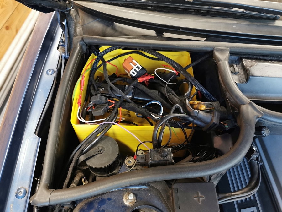

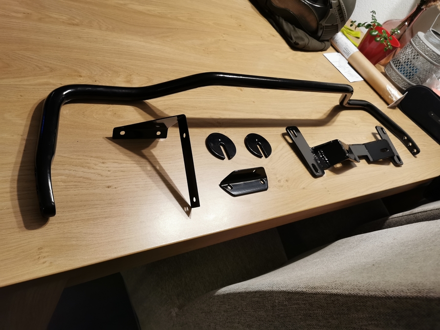

Kleine update van afgelopen weekend... De spulletjes zijn weer terug van het poedercoaten en heb ze daarna gemonteerd.
Momenteel ben ik nog bezig om wat elektra werkend te krijgen en wil een tijdelijk een aftermarket koelwater temperatuur klok in mn auto aansluiten zodat ik de koeling in de gaten kan houden met de testrit. Nu had ik nog een nieuw CNspeed (Ali) digitaal klokje liggen en die wilde ik aansluiten op de OEM bmw Temperatuursensor, maar het klokje reageert er niet op. Nu heb ik de weerstand van de sensor gemeten bij ongeveer 18 graden C, met een weerstand van 6,64 kOhm. Dit is volgens mij een te hoge range/waarde voor een aftermarket klokje. Heeft iemand hier wat ervaring mee? Ik weet dat er verschillende soorten weerstanden zijn van Bosch (Bosch stekker aansluiting) maar het zou ook zomaar kunnen zijn dat het klokje kapot is toch? Hij blijft namelijk 40 graden C aangeven, of deze is aangesloten of niet. (Ja, 1 kant van de sensor op de massa)

Mooi die stabi zo, net of het origineel is

Leg de signaaldraad even aan de massa en kijk of ie dan wel uitschiet, zo ja, dan zal de sensor wel niet binnen het bereik passen.

Teller viel inderdaad niet binnen het bereik, ik heb het getest met een simpele potmeter.Harrie D schreef: 24 aug 2021, 10:21 Leg de signaaldraad even aan de massa en kijk of ie dan wel uitschiet, zo ja, dan zal de sensor wel niet binnen het bereik passen.

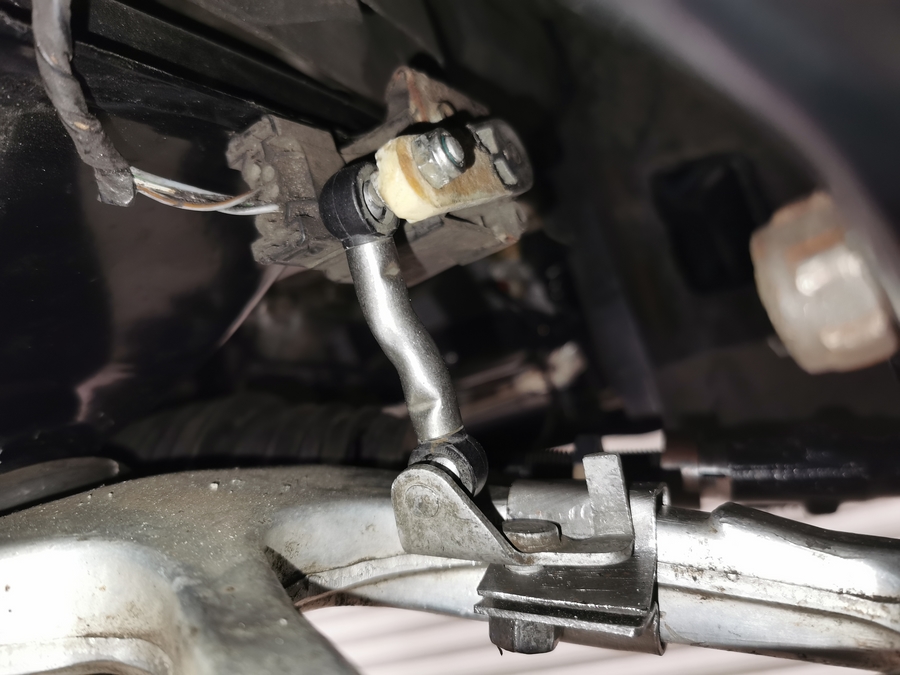

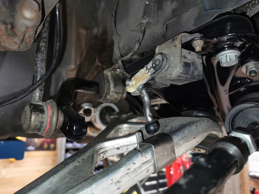

Jaaaa, toen waren er nog de kleine dingetjes over voor de eerste proefrit! De automatische koplampverstelling wilde ik wel weer netjes in orde en werkend maken. De sensor voor de achterkant was ik kwijt dus daar heb ik een nieuwe sensor en beugeltjes voor besteld. De voorkant was een ander verhaal. Sensor was nog goed, alleen het armpje was afgeproken. Beetje lopen frutten en hij werkt weer
Daarnaast zitten er op een M3 deze sensoren nooit, dus ook voor de draagarmbevestiging heb ik zelf maar een beugeltje moeten maken. Niet moeders mooiste, wel functioneel.

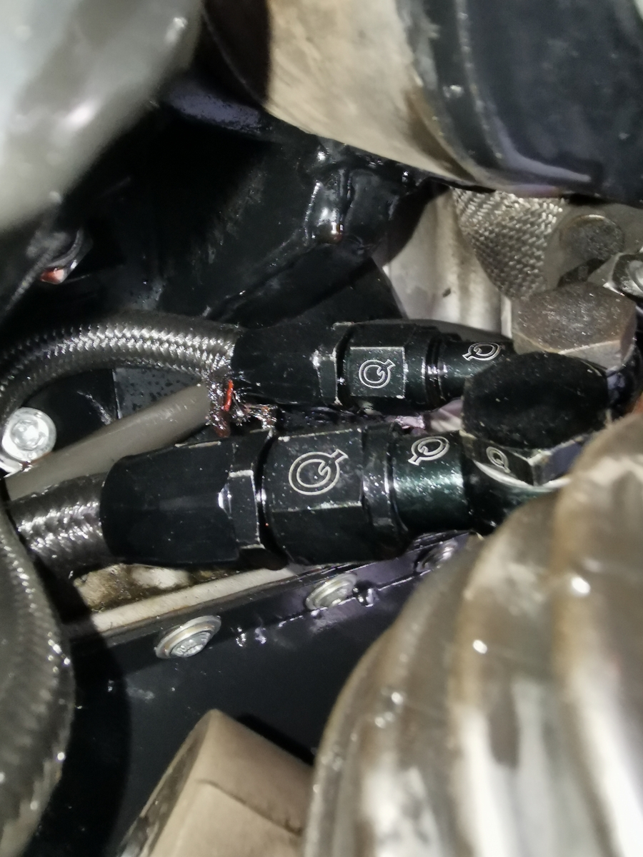

Om te beginnen is mijn aansturing naar de startmotor niet goed. onderweg uitgevallen (nieuwe koppeling enzo
), en kreeg hem niet meer gestart. Ik meette 8V op de draad, en dat hoort natuurlijk 12,5V te zijn. Daar zal ik even achteraan moeten en eventueel een relais tussen moeten plakken. Ik heb hem dus weer gestart met een startkabel op de accupool en op de startdraad
en hop, dat ding liep weer.
Het geluid viel overigens reuze mee! In de auto hoor ik de motor amper, eerder de nog weg te werken trillingen.
Aan het eind van het ritje merkte ik ineens dat m'n stuurbekrachtinging weg viel, en helaas, een stuurolieleiding is lek. Mijn eigen schuld, waarschijnlijk niet goed in elkaar gezet. Ook nog op een hele vervelende plek, dus daarvoor moet de auto echt de brug weer op en misschien zelfs een stukje uit elkaar. Hieronder een foto van de lekkage net voor de koppeling op de slang.

Knap werk, die zelf geplooide stabi..

Das idd wel heel knap dat jezelf zoveel aanpakt!
En ziet er gewoon oem uit na poederlakken!

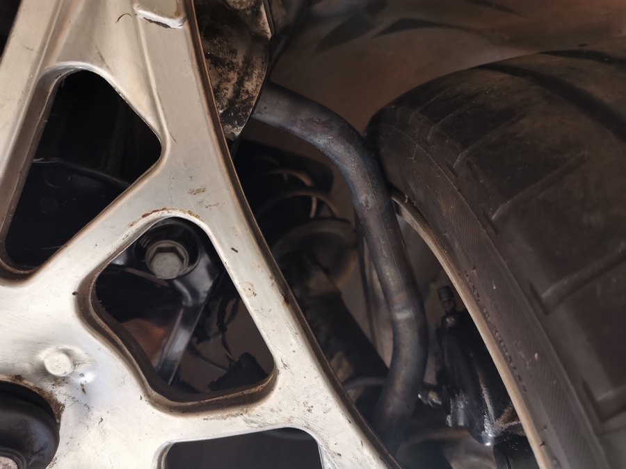

Verder, links achter hoor ik nog een staal schrapend (hol/blikkerig) geluid bij het wiellager in de buurt, dus ik denk dat de ankerplaat ergens tegenaan loopt. Beetje bij beetje komen we er wel...
