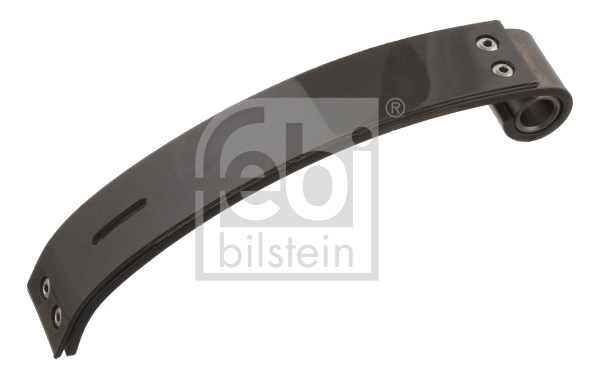

RJK schreef: 14 mar 2019, 08:53 Ik ben er niet zo bang voor, de lange geleiders vertonen amper slijtage. En dit is nog even ander werk dan wat er in modernere motoren zit he.
Juist die oude dingen gemaakt van twee soorten metalen :wink: Nu staat BMW bekend om de goede uitvoering van distributie kettingen in het verleden natuurlijk. Bij mijn '92 Golf VR6 vond ik een deel kunststof wat van een metalen deel afgeknapt was. Volgens mij bij deze:

Glijblokjes waren ook alweer binnen.
