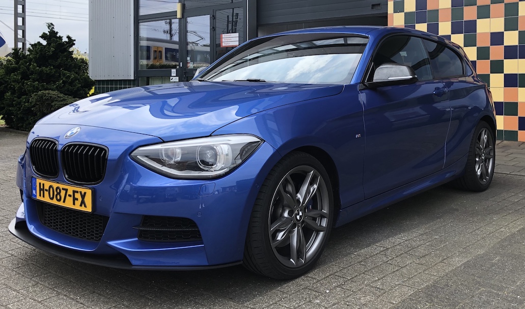

Zo paar maand verder al weer lekker aan het modden geslagen. Auto gaat nu echt goed hard met de MHD tune, nadat zaterdag de intercooler geplaatst is kon die naar Stage 2+ wat goed voor 400 pk en 600 nm moet zijn. Het Xdrive systeem is echt gaaf, heel rwd biased. Als je een krappe bocht uit komt en vol op het gas gaat eerst de achterkant om en dan gaan de voorwielen aandrijven waardoor je met een vierwieldrift eruit komt, minder spectaculair dan rwd maar toch ook uitdagend genoeg. Ben er heel content mee. Wat plaatjes bij het praatje:
Zoals die er nu bij staat inclusief splitter :)

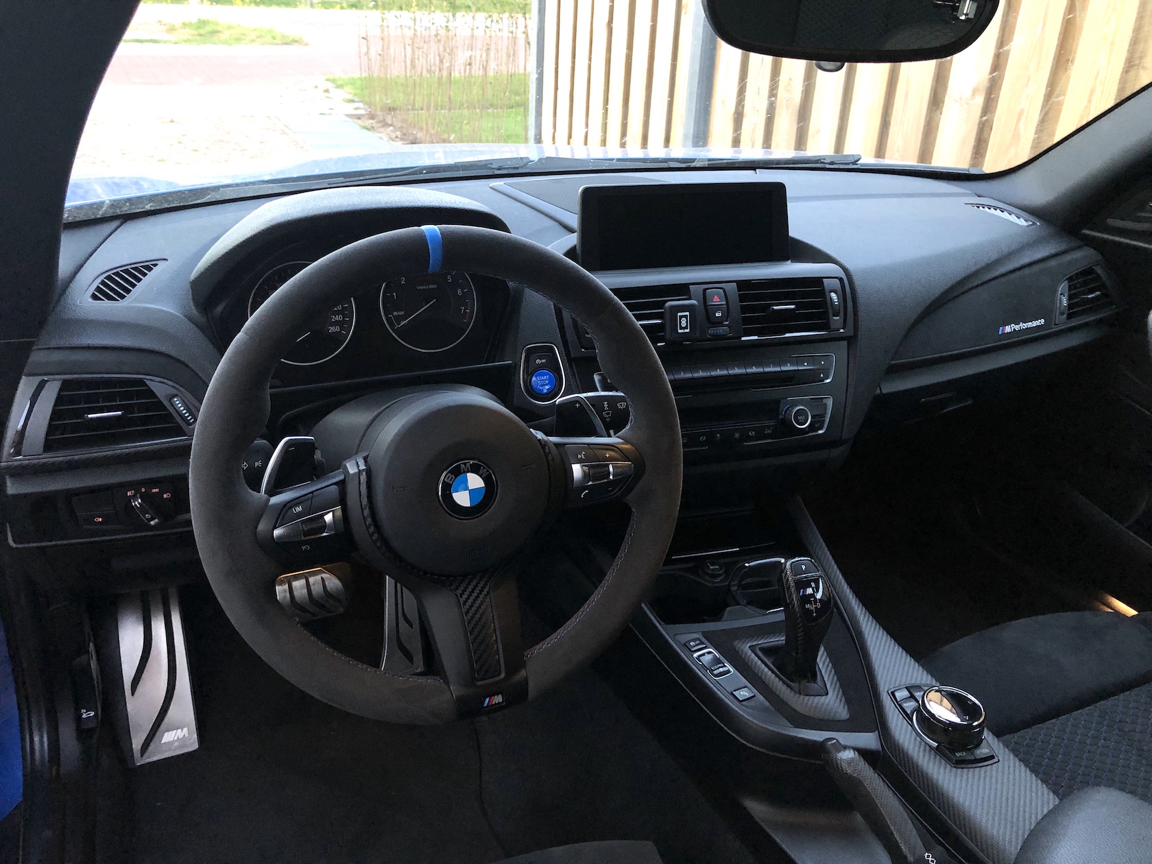

Oud interieur
Facelift stuur alcantara + m performance delen (complete set is onderweg, heb een goede deal op eBay kunnen maken)

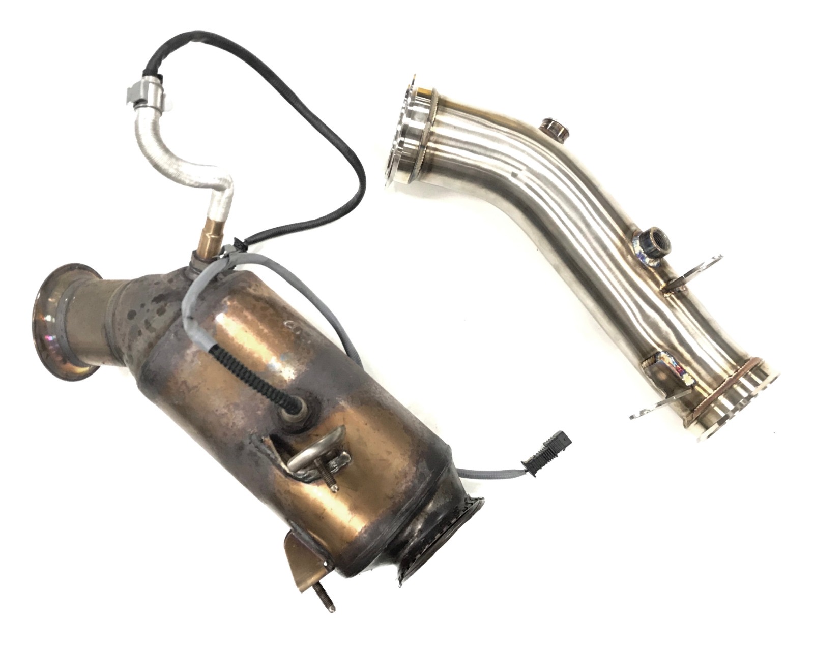

Al veel gedaan zoals de charge pipe en downpipe vervangen voor een exemplaar zonder katalysator (Bij TEG):

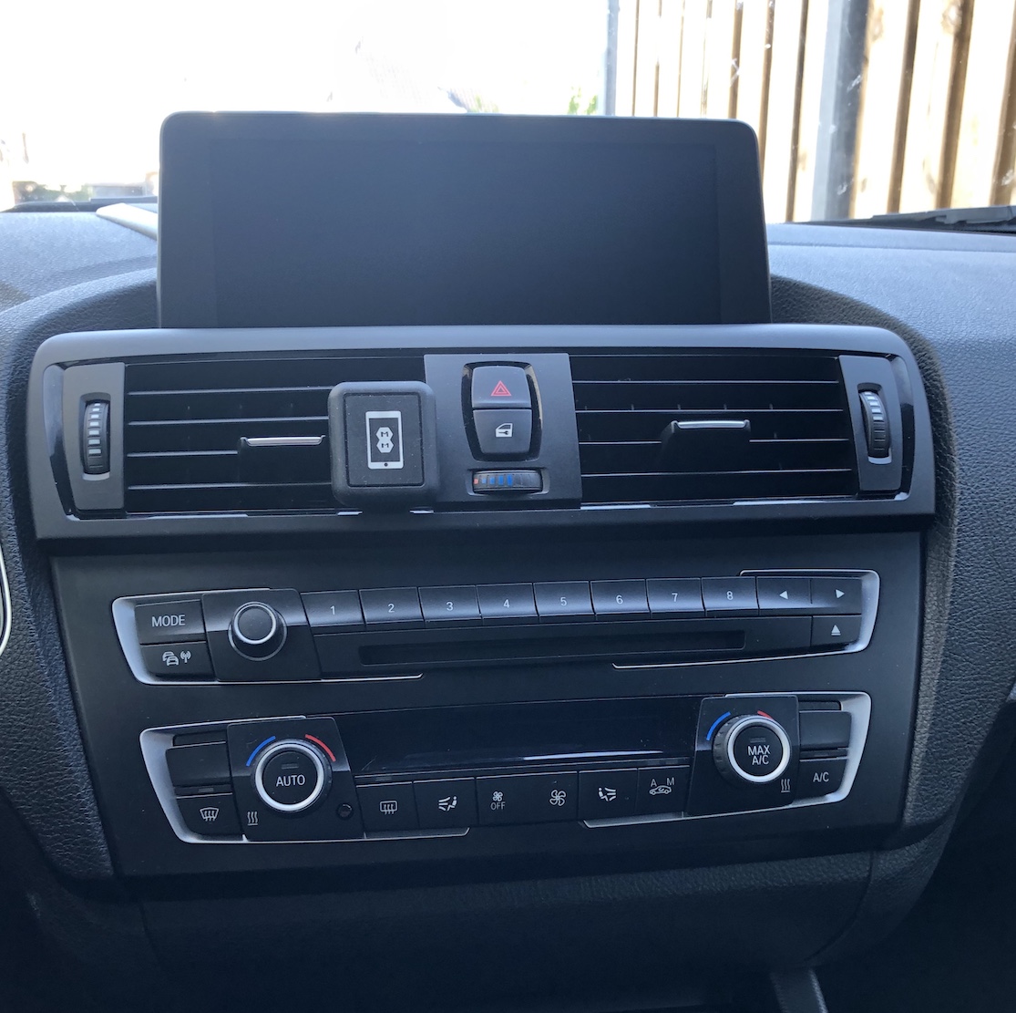

Heb je de iDrive controller/knop daadwerkelijk vervangen (lijkt me niet, want dan is dat het gehele systeem) of heb er een andere overheen gezet (over de kleinere knop)? Zodat het er uit ziet, als een iDrive 6+ waarbij je kan letters kan teken op de knop?
Een andere leuke mod die je evt kan doen in het interieur, is de hoogglans zwarte omlijsting monteren om het radiopaneel. Ik heb zelf ook een F20 1-serie (2013) met dit interieur en vervolgens de mod uitgevoerd. Bij de F20 M140i (2017) die ik heb gehad, was dit standaard.
Dit paneel werd hoogglans zwart sinds de F20 LCI (2015+). Vind het een groot verschil maken in het interieur.

Thanks! Heb via Aliexpress een overzet knop gekocht inderdaad, staat toch een stuk moderner! Ja de omlijsting staat inderdaad op mijn lijstje, heb al wat hoogglans zwarte wrap in huis dus ga eerst proberen het paneel te wrappen.

Mooie upgrade! Alcantara stuurwiel imo heel erg fijn. Grappige is dat je iedere keer als je het stuur vastpakt al direct het idee hebt dat je in iets bijzonders rijdt. En dan heb je nog geen meter gereden ;).

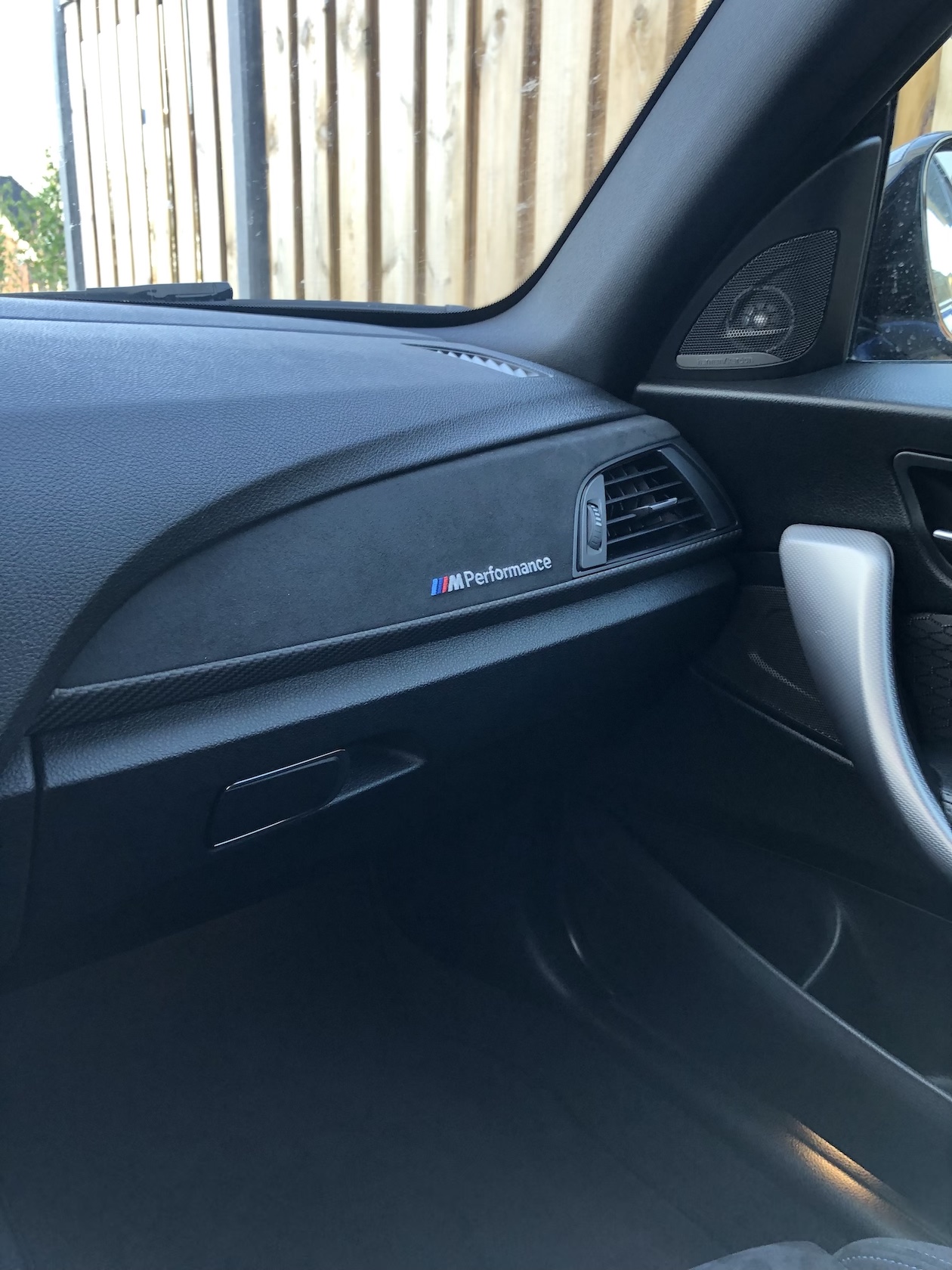

Vandaag de M-Performance interieur set binnen gekregen.

Oeps, ze passen toch :oops: Er waren wat clipjes verbogen waardoor die niet paste maar nu wel

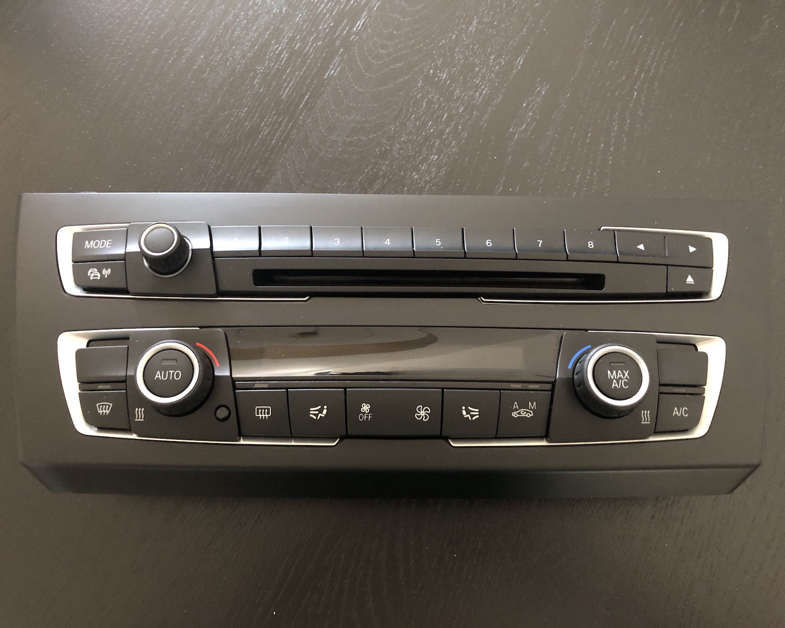

Ik had deze mod al een tijdje in de planning om bijvoorbeeld het huidige paneel te wrappen maar online een nieuw paneel gevonden voor 4 tientjes dus die maar meteen besteld. Zie hieronder het oude paneel:
Deze eruit gehaald en de clima en radio buttons in het nieuwe paneel geplaatst
Erg blij met het resultaat!

Hoe heb je dat radiopaneel eruit gehaald?
(Handleiding ergens?)

Ze zitten met clipjes vast, is redelijk vanzelfsprekend maar vergt soms wat kracht om ze eruit te klikken. Ik heb nergens een handleiding kunnen vinden.

Aha super, ik durfde niet trekken :).
Is ondertussen gelukt!
Boven die 2 torx schroefjes en dan idd zachtjes trekken aan de boven/zij kant.
(2 clipsen links en rechts)
