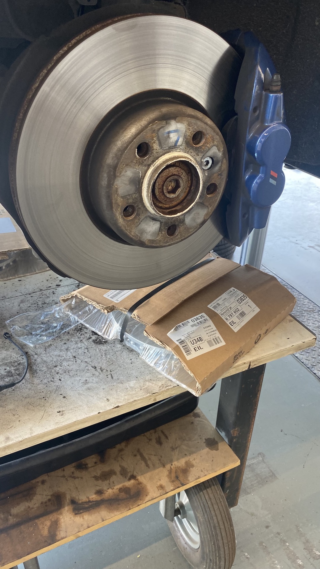

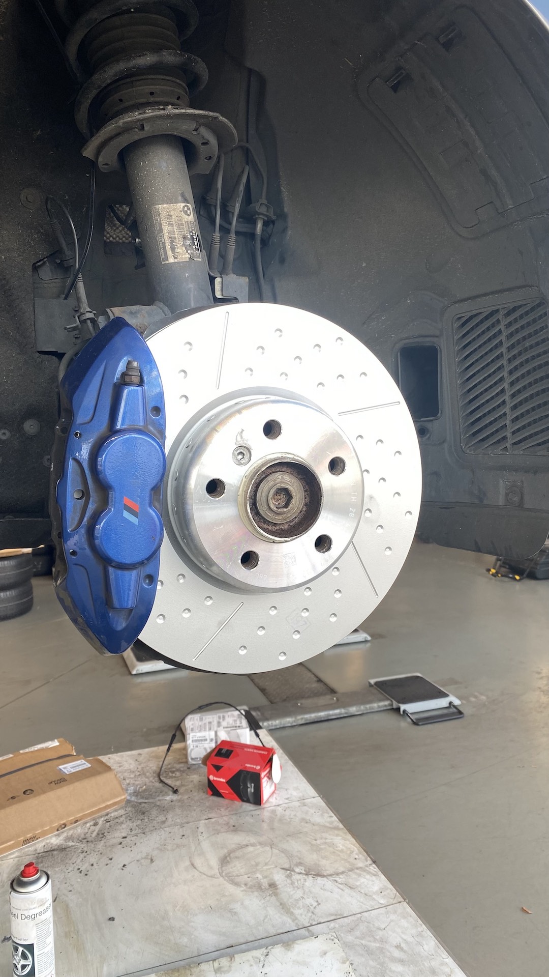

Ik had een trilling tijdens het remmen die steeds heftiger werd naar verloop van tijd.
Dit had de auto voor aankoop ook, door de verkopende partij zijn er nieuwe schijven + blokken voor opgelegd en daarmee was dat probleem verholpen maar dus niet voor lang helaas. Ik had het vermoeden dat het niet door de remmen kwam omdat die dus zo goed als nieuw waren dus samen met een vriend de reactiearmen en de stabilisatorstangen vervangen, dit heeft het probleem niet opgelost..
Daarna dus alsnog maar de remmen gedaan, meteen een upgrade naar performance remmen.
Voor:
Na:
Daarna met Koningsdag meteen de auto uitgetest, hij doet het weer prima. :hungry:

Barend schreef: 03 mei 2022, 10:49 Kleine update.
Ook contactvlak met de naaf goed schoongemaakt? Was bij mij een keer een probleem, nieuwe schijven gemonteerd en na paar duizend kilometer trillen bij het remmen, schijven waren nog kaarsrecht, naaf was een beetje roestig dus een keer de naven goed vlak geschuurd en dat heeft het toen permanent verholpen.
Mocht het toch nog terug komen met de nieuwe remmen dan kun je het eens proberen in ieder geval :wink:
