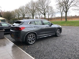

update: M3 is weer uit winterslaap. Binnenkort weer nieuwe APK en rijden.
Peutgeot van vrouw de deur uitgedaan. Daarvoor een X2 gehaald. High ex, met xmpakket. Ze is er echt blij mee.
