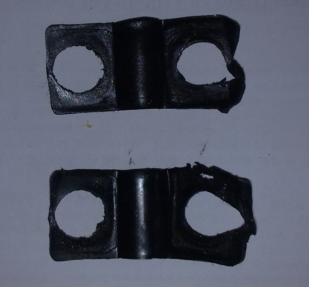

Waar scoor je die busjes voor de stoelen? De mijne beginnen, nadat Tomj er heeft in gezeten, ook speling te vertonen. :)
Re: 1999 Z3 Coupé 2.8
Bericht door GTRene » 02 mei 2013, 22:58
kun je of via de dealer, of bv via Schmiedmann...
toevallig heb ik vandaag (en meer gedaan) de set in men stoel gedaan :shock:
nu niks meer speling, de oude waren bijna op.
toen ging ik in de passagiers stoel zitten :bag:
damn...die moet dan ook maar en dus weer wat bestellen :mrgreen:
http://www.schmiedmann.nl/52%2010%207%2 ... ummer.aspx" onclick="window.open(this.href);return false;
dit zit er dan in>>
ook nwe boutjes met 1 of andere lock spul?
Ik maak binnenkort een algemeen klus draadje aan en gooi daar ook dit karweitje in, ging heel mooi wel ff klooien en opletten hoe het werkt maar dan ist eigenlijk best een leuk klusje.
het originele setje is het makkelijkst past gewoon goed en zo het hoort.
die nylon plaatjes wat je ook kan kopen moet je pas maken en mist aan de onderkant van het blokje wat (rubber laagje), en kan dus meer bewegen (blokje niet stoel)
heb ook nieuw koppelings pedaal die wel met delrin? bussen (originele zijn 'prut' voor het koppelings pedaal in elk geval van Z3)...nu recht en strak :shock:

Ik kwam deze tegen:
http://www.bimmerdiffs.com/collections/ ... fix-kit-z3
Maar ik had nog nooit gehoord van de "seat mod" dus ben ik wat verder gaan zoeken:
http://forums.bimmerforums.com/forum/sh ... y-Edition!
Best wel interessant want ik vind dat het zitvlak weinig tot geen steun geeft aan de benen.
Die koppelingsbusjes. Merk je dat echt? Ik kan nu niet meteen iets irritant aan mijn koppelingspedaal opmerken.

je merkt ook weinig omdat alles onder spanning wordt gehouden door die veer :D
heb jij je koppelings pedaal nog recht staan dan? net zo recht als je rem pedaal?
en let ff op bij die aftermarket setjes, ze zullen het wel langer volhoudn maar missen dat deel wat onder dat blokje ligt...zeg maar die verbinding van links en rechts van het blokje...
magoed, zij zijn er schijnbaar wel blij mee :mrgreen:
bij de beamer oem dingen moet je wellicht vaker, is vrij zacht spul en komt dan vet bij van dat schroefdraad wat er door loopt en na jaren ist opperdepop.
en ja koppelings pedaal (scheef staan) en vaak ook rempedaal (wat meer speling dan hoort)...voel er maar eens aan :D
koppelings pedaal en rempedaal en stoelframe e.d. 015.jpg (111.42 KiB) 2372 keer bekeken
kijk dat waren men oude uit bestuurders stoel :D
die passagiers stoel is niet veel beter...terwijl ik bijna nooit mensen mee heb :mrgreen:
