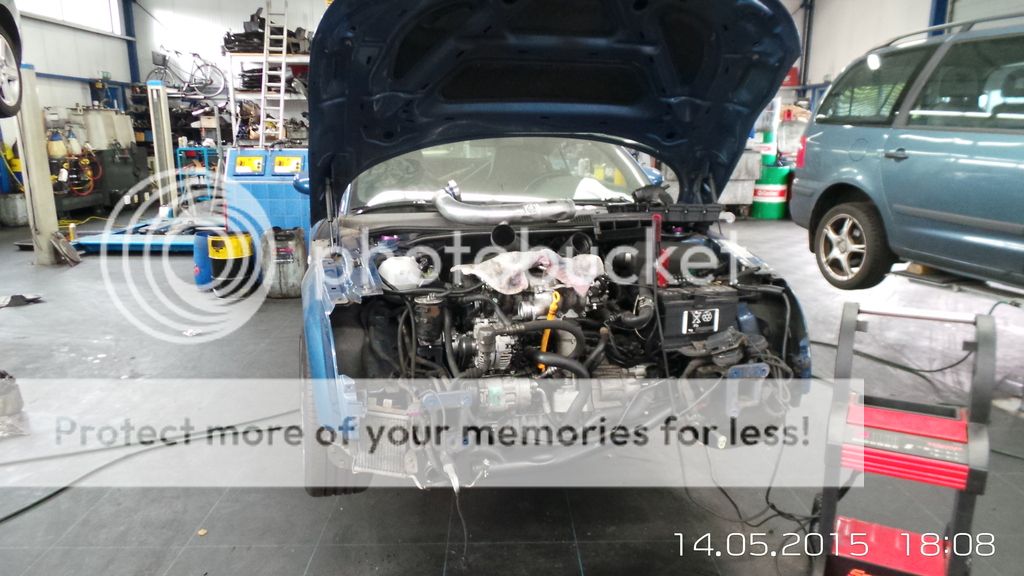

Zo, nu letterlijk wéér stof afblazen hier. Na meer dan een jaar stilstand toch de TT weer reanimeren. Intercooler bleek ook nog lek, deze wordt vervangen door een aangepaste S3 intercooler. Ook de kop wordt vervangen door een geflowd exemplaar incl. nog wat aanpassingen zoals andere verstuivers en turbo om wat dingen te proberen.
Staat er nu wat zielig bij,
Jos.

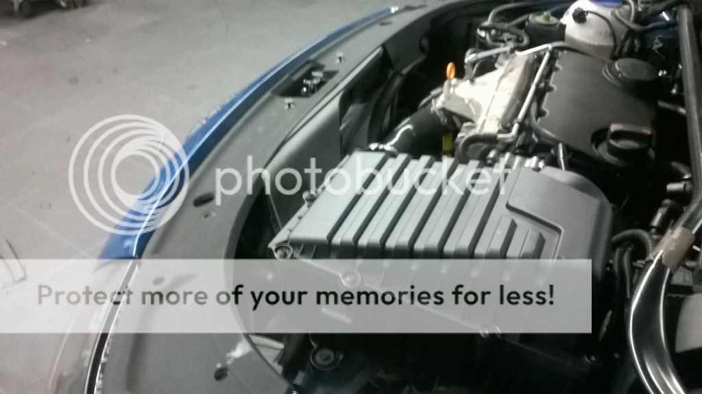

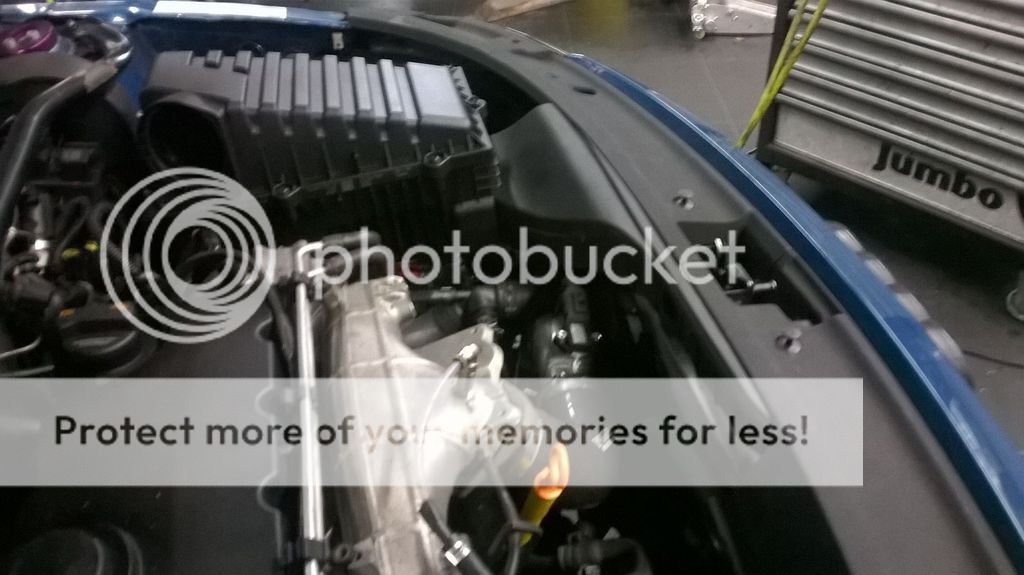

Eindelijk weer een stapje verder, filter geplaatst, moet de grille wel verder aanpassen. Roosters zijn bovenin niet open, dremelen maar....
Nu de accu achterin een plek geven.
Jos.
jos_br
Berichten: 2722
Locatie: Dieverbrug
Re: Mijn Audi TT 1,8T ombouw naar(1.9)2.0TDI.......
Bericht door jos_br » 15 feb 2016, 22:25

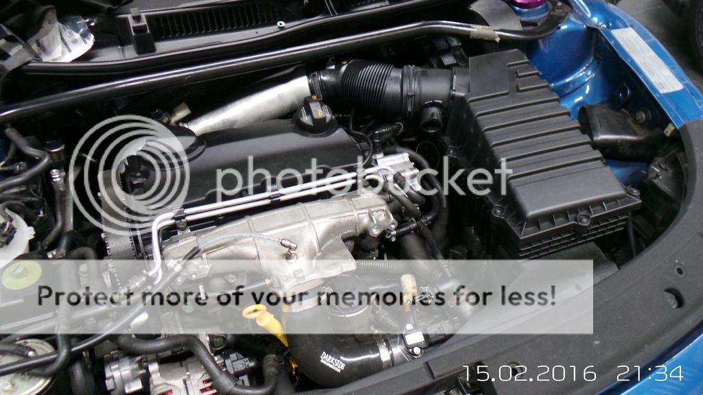

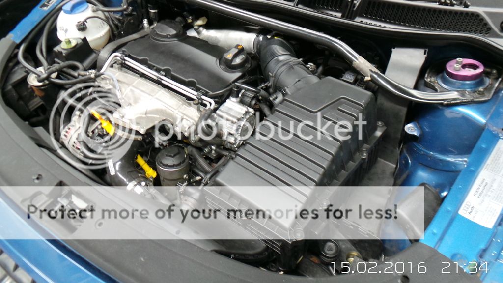

Nog eens even bezig geweest met het luchtfilter, alles zit nu zo goed als op z'n plek,
Grille is aangepast en de lucht kan nu vanuit de volle breedte het filter in.
Jos.
frank de jonge
Berichten: 9957
Locatie: Erica
Bericht door frank de jonge » 16 feb 2016, 08:36
Net OEM zo strak!
Berichten: 30177
Bericht door Martijn_bmw » 16 feb 2016, 11:15
frank de jonge schreef:Net OEM zo strak!
+1 echt mooi en strak gebouwd :thumbup:
Berichten: 13184
Bericht door MartijnGizmo » 16 feb 2016, 14:07
+2, inderdaad erg netjes zo! :thumbup:

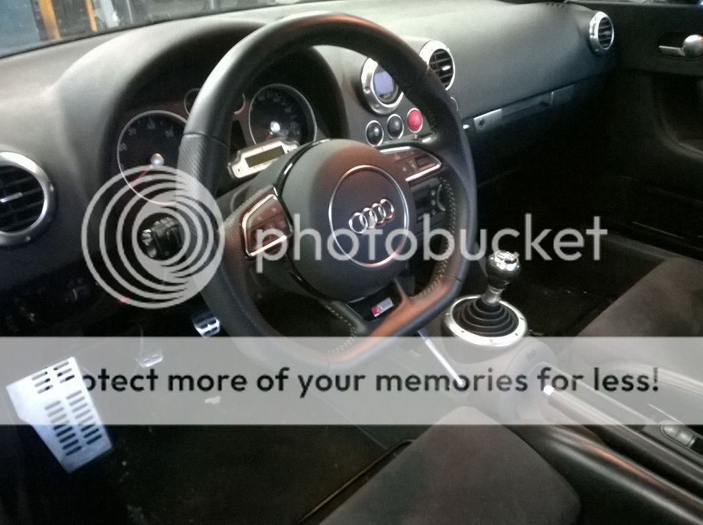

Kon het niet laten, ander stuurtje dus.Hij gaat er niet harder van ofzo, maar toch,
Foto's met de telefoon gemaakt....
Motor loopt verder goed, nog een keer tijd vinden de auto af te laten stellen, inmiddels 5200km verder.
Jos.

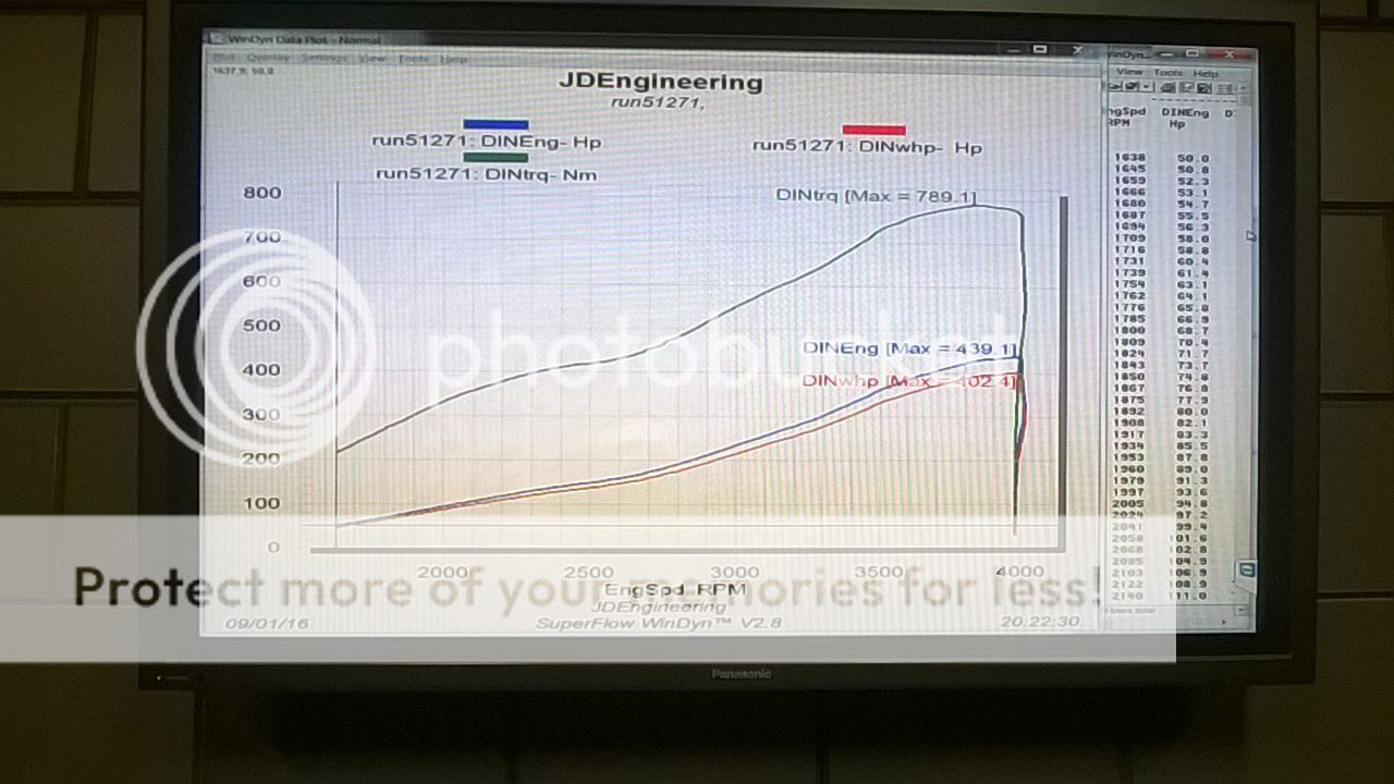

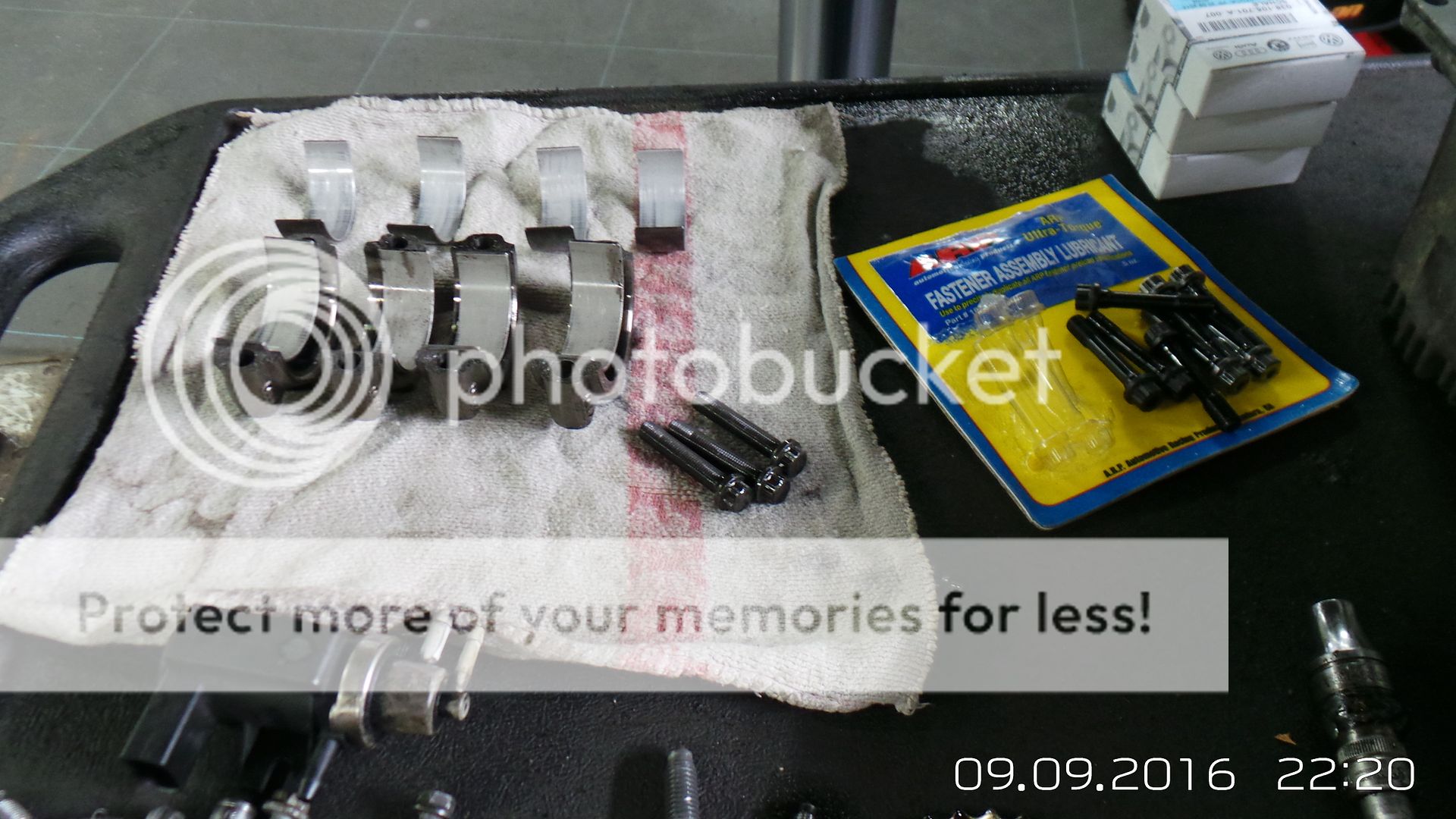

Bericht door jos_br » 09 sep 2016, 23:01

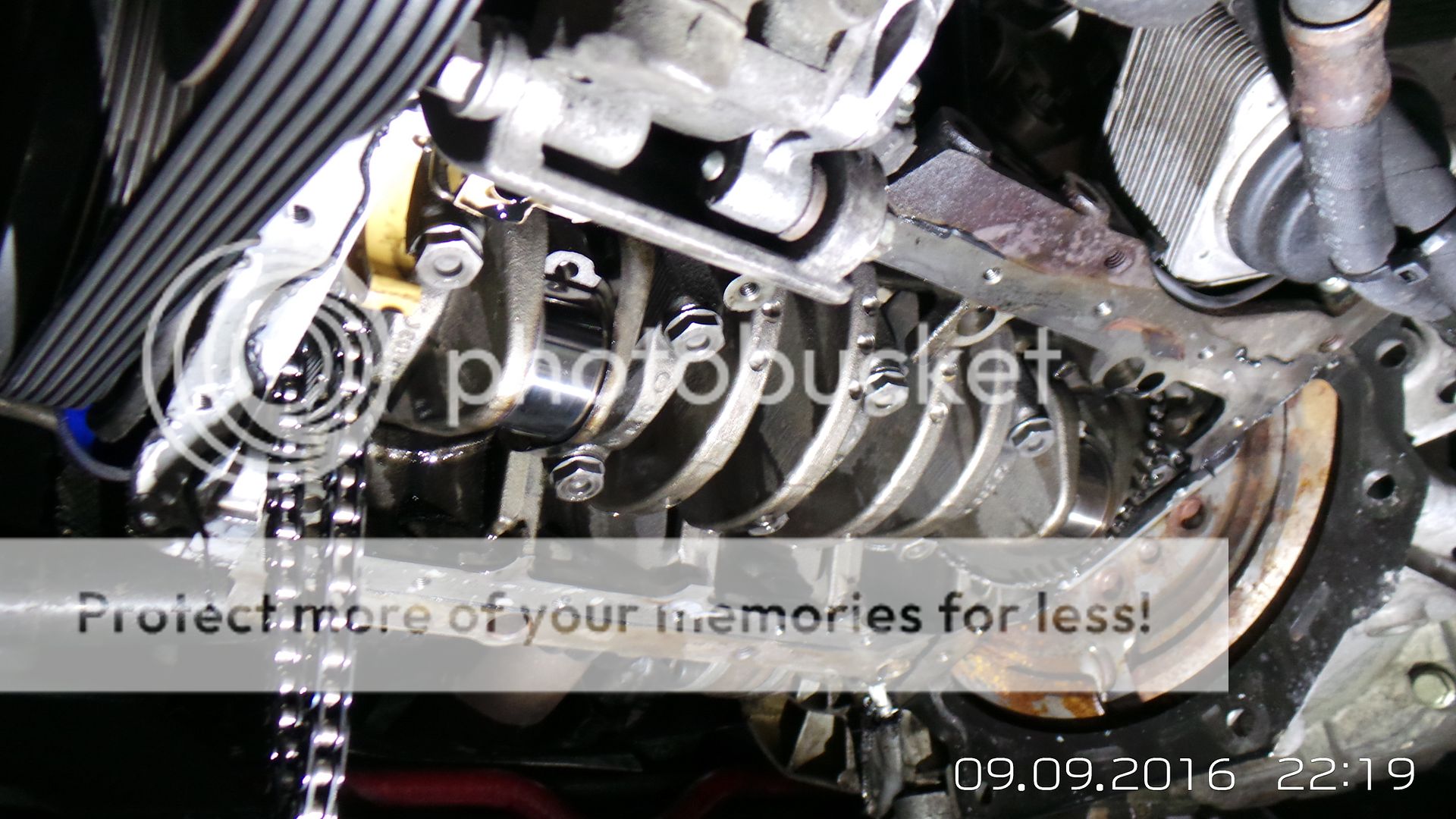

Even wat versterkte drijfstangbouten incl. nieuwe lagers (voorzorg) monteren,
Dit hebben de originele lagers tot nu toe overleeft,
Vermogen wordt overigens behoorlijk terug gezet vanwege de behoorlijke rookontwikkeling en de mechanische belasting... :blink:
Jos.
Berichten: 22661
Bericht door Niels » 09 sep 2016, 23:59
Sterk blok! Welke motorcode is dit?
Berichten: 11020
Bericht door Joy » 10 sep 2016, 01:03
439 pk? :duh: Wow, en dat uit een 2.0. Dat koppel is ook ongelooflijk. Hoeveel gaat er vanaf moeten om het heel te houden?
