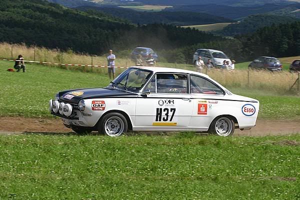

Oh ja, die ken ik natuurlijk wel... Ook leuke dingen. Zijn die nog te vinden?Dennis Cavallino schreef:Een DAF 66 YA is een DAF jeepje, ook bekend uit 't Nederlandse leger.
http://www.dafclub.nl/modellen/modellen_66ya.php
Er zitten voor het off road werk wat aanpassingen op die van pas komen als je simpel een gewone DAF 66 op wilt bouwen voor de rallysport. Een 66 Coupé heeft bijvoorbeeld slappere achterveren dan een 66 sedan en een YA heeft nog weer iets sterkere achterveren dan de sedan. Dus van slap naar veel stugger is wel een nuttige upgrade.
De 'dikke' stabi van de YA is ook handig, net als de carterbeschermer.
DAF 66 Coupé (1400cc) Rally

De foto van heeeel lang geleden, zojuist verkregen door iemand van het Daf forum, waarvoor dank:
[img
739]http://img180.imageshack.us/img180/32/6 ... rency0.jpg[/img]
De auto werd toen dus ook al voor de klassieke rallysport gebruikt. 8)
Die grill heb ik trouwens nog, dus zonder de verstralers in het midden. De auto had toen een vinyl dak. Vinyl werd zeldzaam door de komst van de CD, dus zouden ze het daarom hebben verwijderd?
