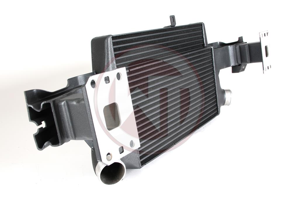

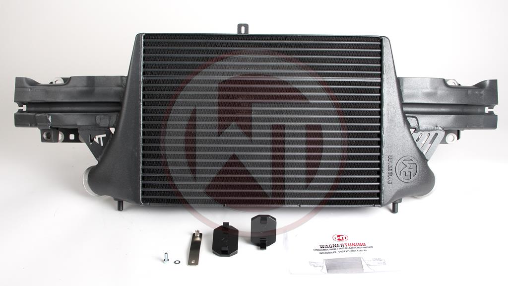

Wil de TT op een manier opbouwen al was het een "blijvertje", dus toch een paar goodies aangeschaft aangezien we er makkelijk bij kunnen om e.e.a. te monteren.
Wagner intercooler die een 120% groter instroomoppervlak en 142% meer laadluchtvolume vergeleken heeft dan de originele intercooler.

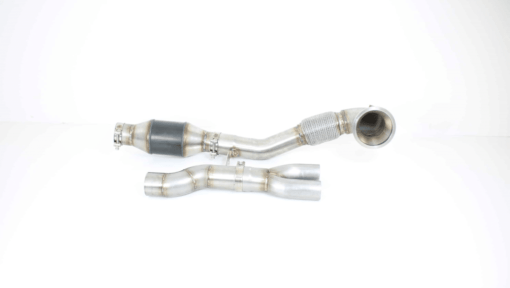

En downpipe met een 200cells kat voor een betere doorstroming.

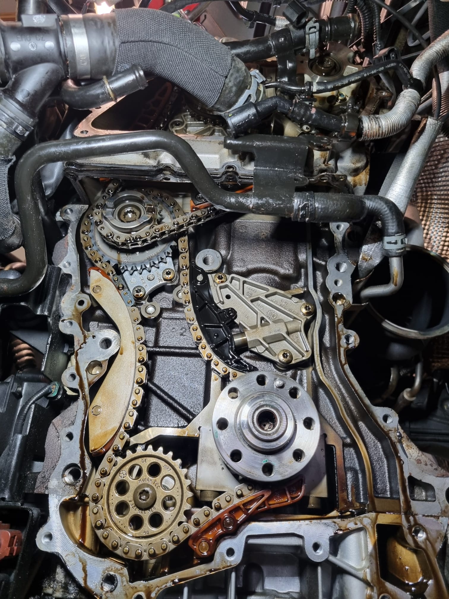

We kwamen nadat we een keerring verwijdert hadden i.v.m. een kleine lekkage nog iets tegen.
https://www.youtube.com/shorts/1qIIJlRxByg
Dat ziet er daarna zó uit.......die gaan we maar mee vervangen.

timoty
Berichten: 223
Lid geworden op: 18 jun 2013, 09:34
Auto: BMW E30 & E90
Re: Tijdelijk project; Audi TTrs
Bericht door timoty » 02 jul 2024, 20:36
Lekker aan de gang hoor!
Dat van de ketting is balen.
Komt dat vaker voor bij de 5-cilinders?
jos_br
Berichten: 2735
Locatie: Dieverbrug
Bericht door jos_br » 02 jul 2024, 20:54
Ik hoor het niet vaak bij de 5 cilinder. Sterker nog, bij deze hoorde ik hem echt niet. Motor liep superstrak en de reden om hem te kopen. Maar dan is dit ook maar weer fris en de bak ligt er toch al achter vandaan.
Jos.

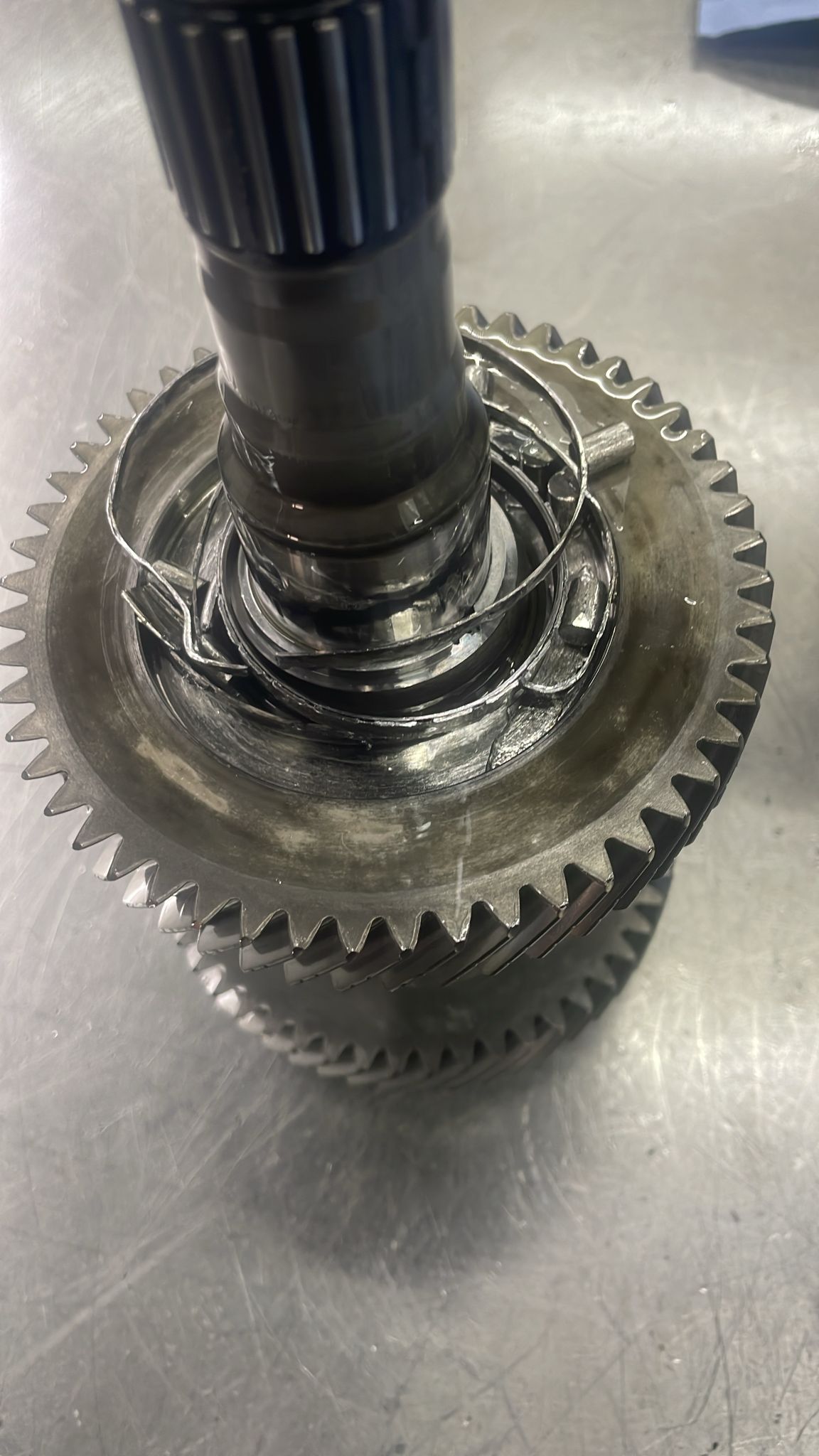

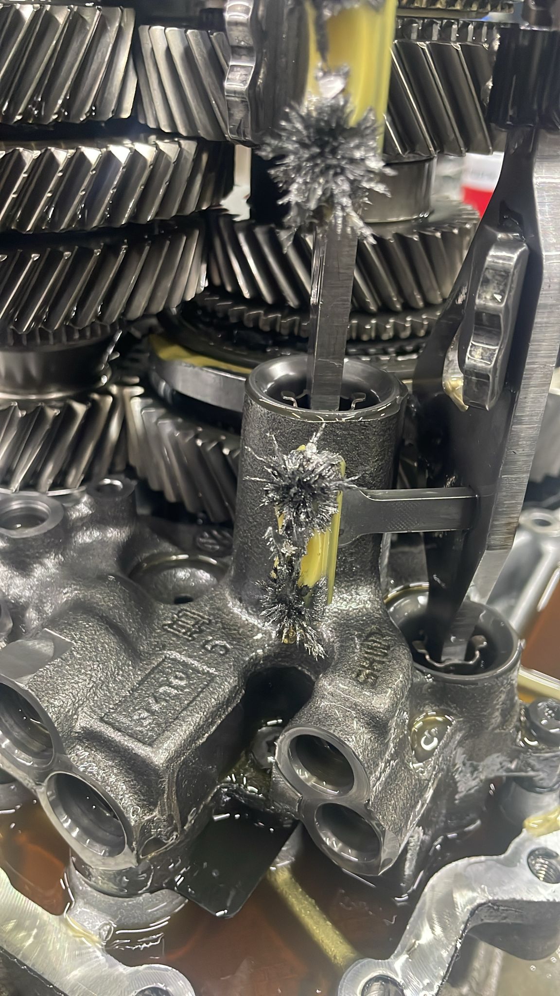

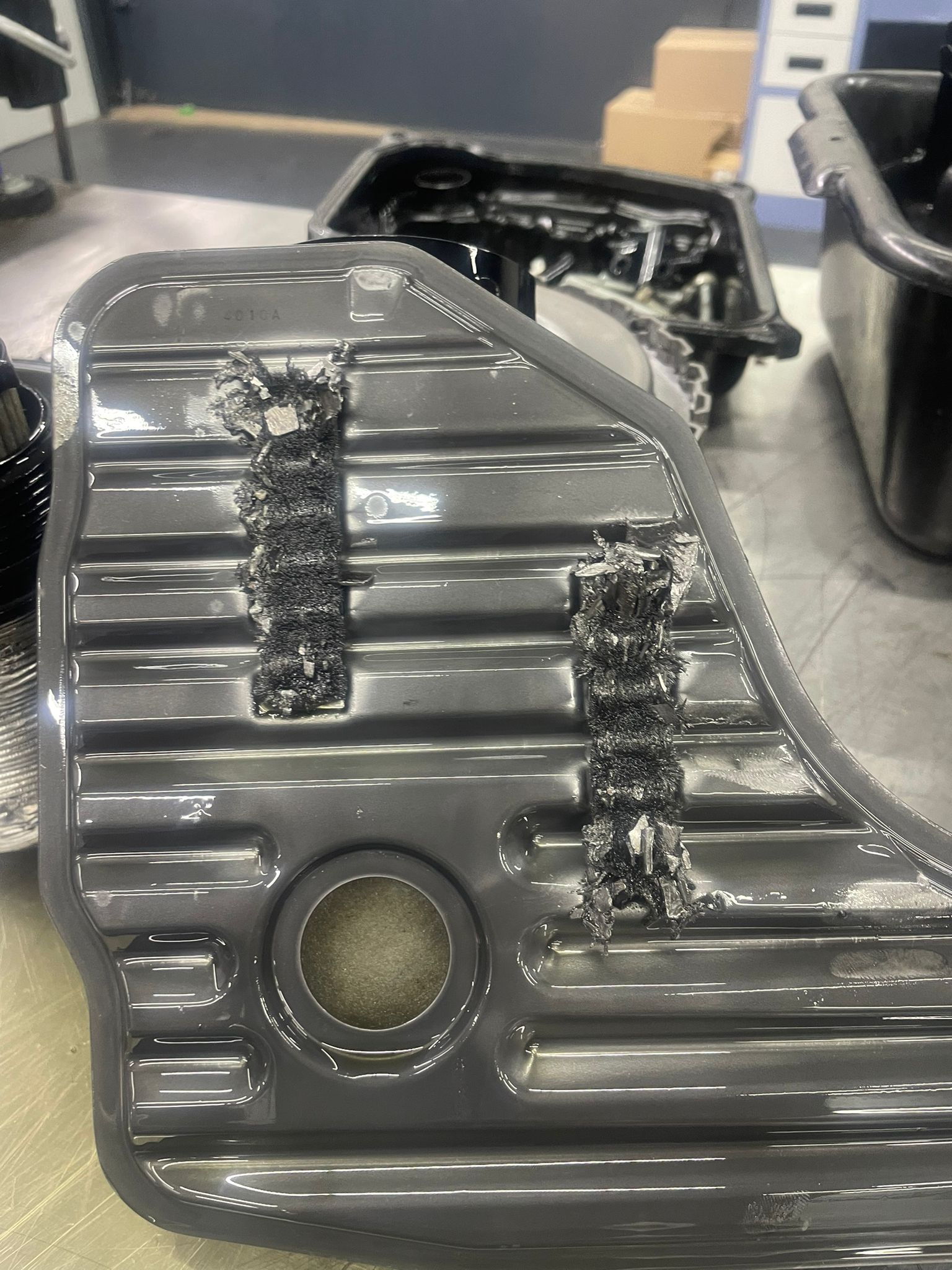

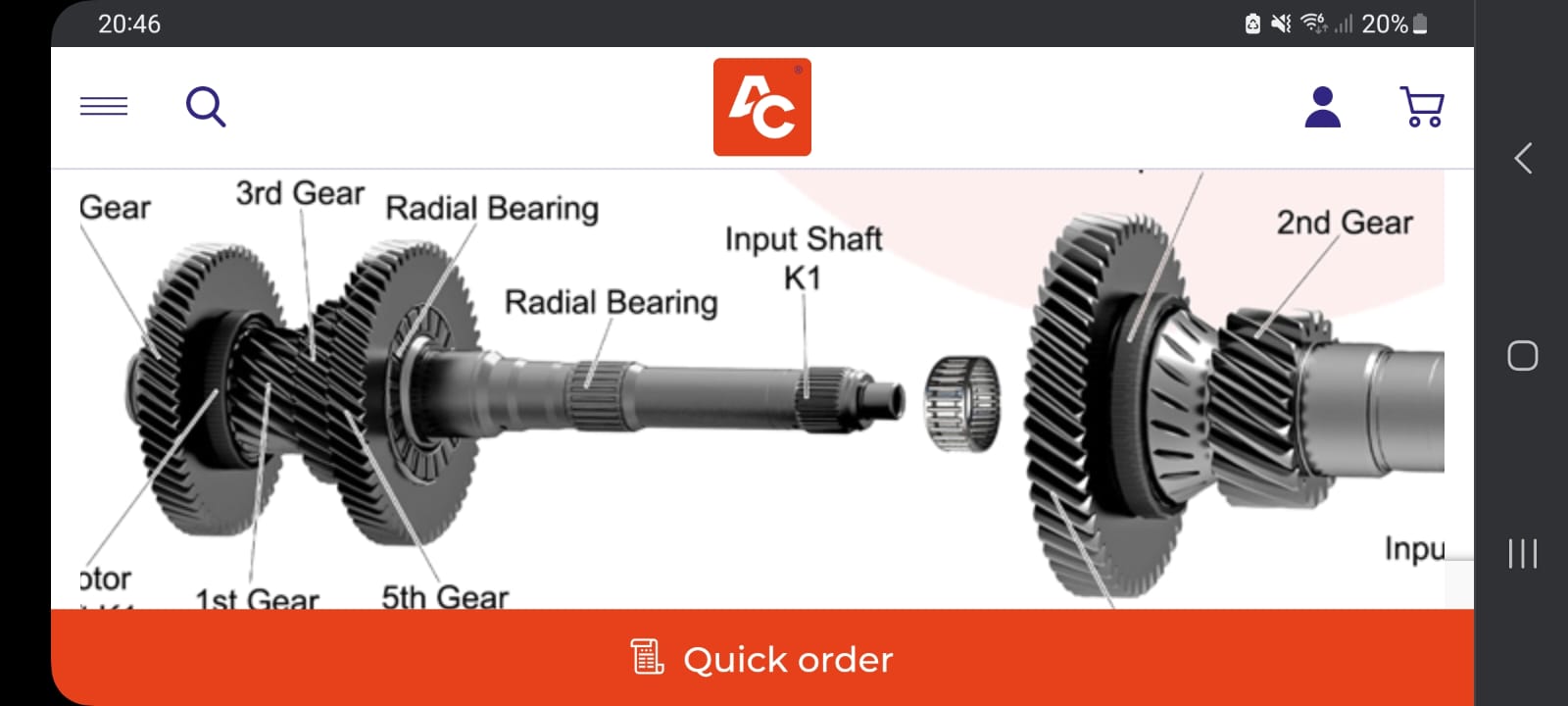

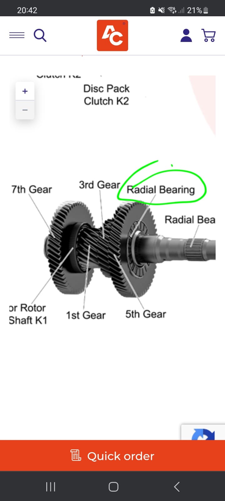

Affijn, even stil hier, vakanties e.d. Maar de bak ligt uit elkaar nadat ik eerst rondgekeken heb naar een goed gebruikte, waarbij je erachter komt dat dit toch wel een speciaal geval is, en de bakken niet voor het oprapen liggen. Er blijkt een soort stuwlager aan gruzelementen in de bak te liggen, maar er is geen schade aan bak of tandwielen. Wél vervelend is dat er geen stukje interieur te koop is voor dit type bak. Dus nu kijken of er overeenkomstig assen/ tandwielen/ lagers te vinden zijn in de bak van bijv. de T5.......
Bakellende 1.jpeg (376.16 KiB) 3819 keer bekeken
Uitleg lager.jpeg (57.89 KiB) 3819 keer bekeken
Lager uitgelegd.jpeg (71.75 KiB) 3819 keer bekeken
Jos.
Berichten: 4861
Bericht door SlowCo » 13 aug 2024, 21:50
Vreemd dat zo'n lager kapot gelopen is. Wel fijn dat er geen andere schade lijkt te zijn. En hopen dat je een vervangend lager kunt vinden. Zal ook niet in de standaard SKF-catalogus staan, lijkt me.

jos_br
Berichten: 2735
Locatie: Dieverbrug
Bericht door jos_br » 13 aug 2024, 22:19
Ik hoop dat er overeenkomsten zijn met andere DQ500 bakken zoals gebruikt in de Transporter T5. Daar heb ik wel wat van liggen.
Jos.

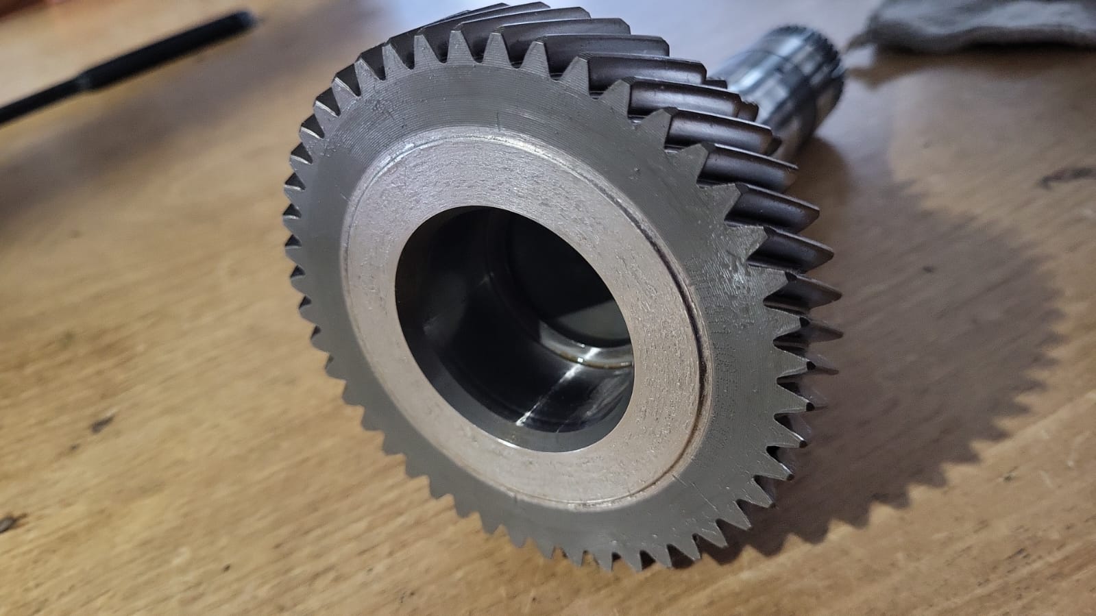

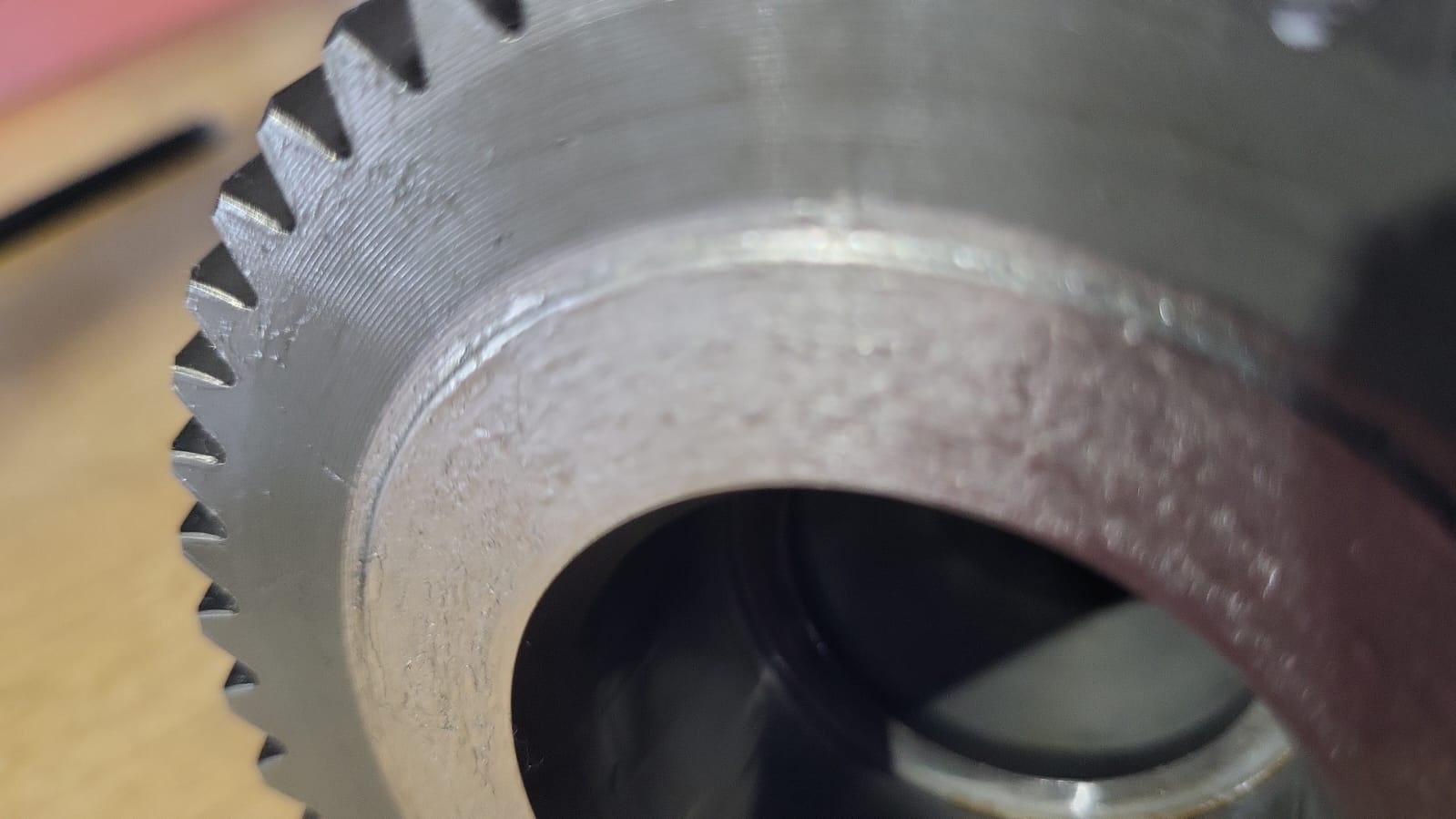

Soms is een kinderhand snel gevuld, dit keer in de vorm van een nieuw tandwiel incl. lager. De andere prise-as wordt bij een bedrijf weer glad geslepen bij een bedrijf dat voornamelijk assen oplast en afslijpt voor de industrie op de plek waar het lager tegenaan loopt. Dan weer goed schoongemaakt de bak weer in elkaar zetten en testen!
Nieuw tandwiel/ lager er meteen opgeperst,
As nieuw..jpeg (144.49 KiB) 3548 keer bekeken
En de as die geslepen moet worden,
As beschadigd 1.jpeg (119.98 KiB) 3548 keer bekeken
As beschadigd.jpeg (77.75 KiB) 3548 keer bekeken
Jos.
