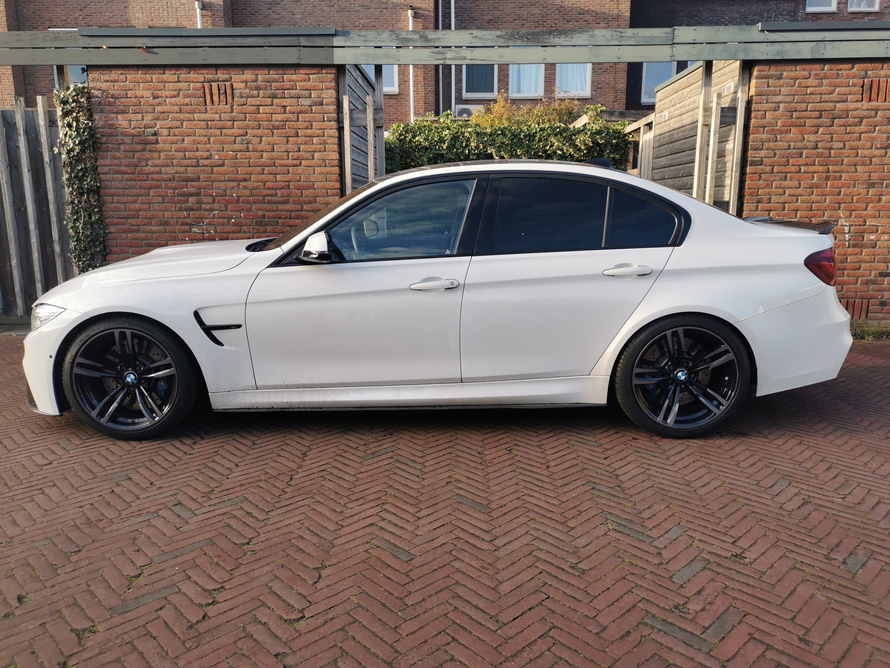

Fabian stelt zich voor BMW F80 M3 + G31 520i

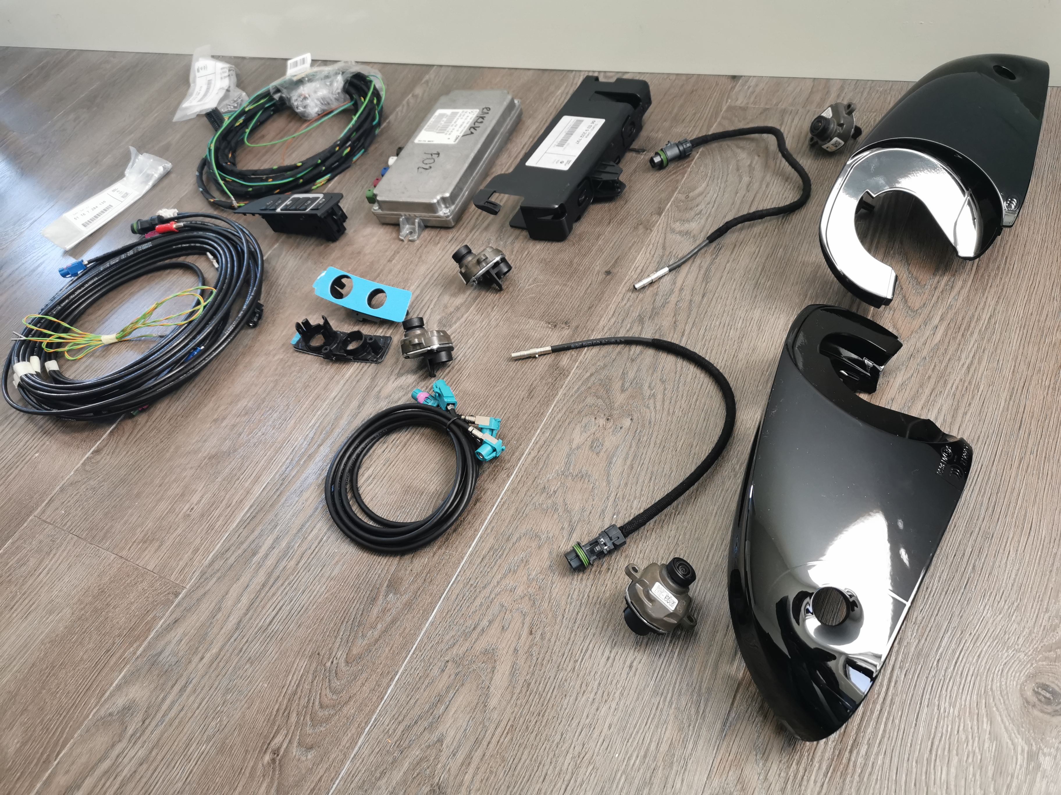

Zoals eerder verteld was ik bezig met het retrofitten van de volgende opties:
5DL Surround View
3AG Reversing camera
5AG Lane Change Warning
Hieronder een uitleg wat ik gedaan heb om dit voor elkaar te krijgen inclusief gemaakte foto's al heb ik helaas niet alles op de foto gezet. Als je lekker bezig bent wil je dat nog wel eens vergeten.
We beginnen met alle onderdelen die nodig zijn voor 5DL en 3AG, voor 5AG heb ik helaas niet zo'n foto:

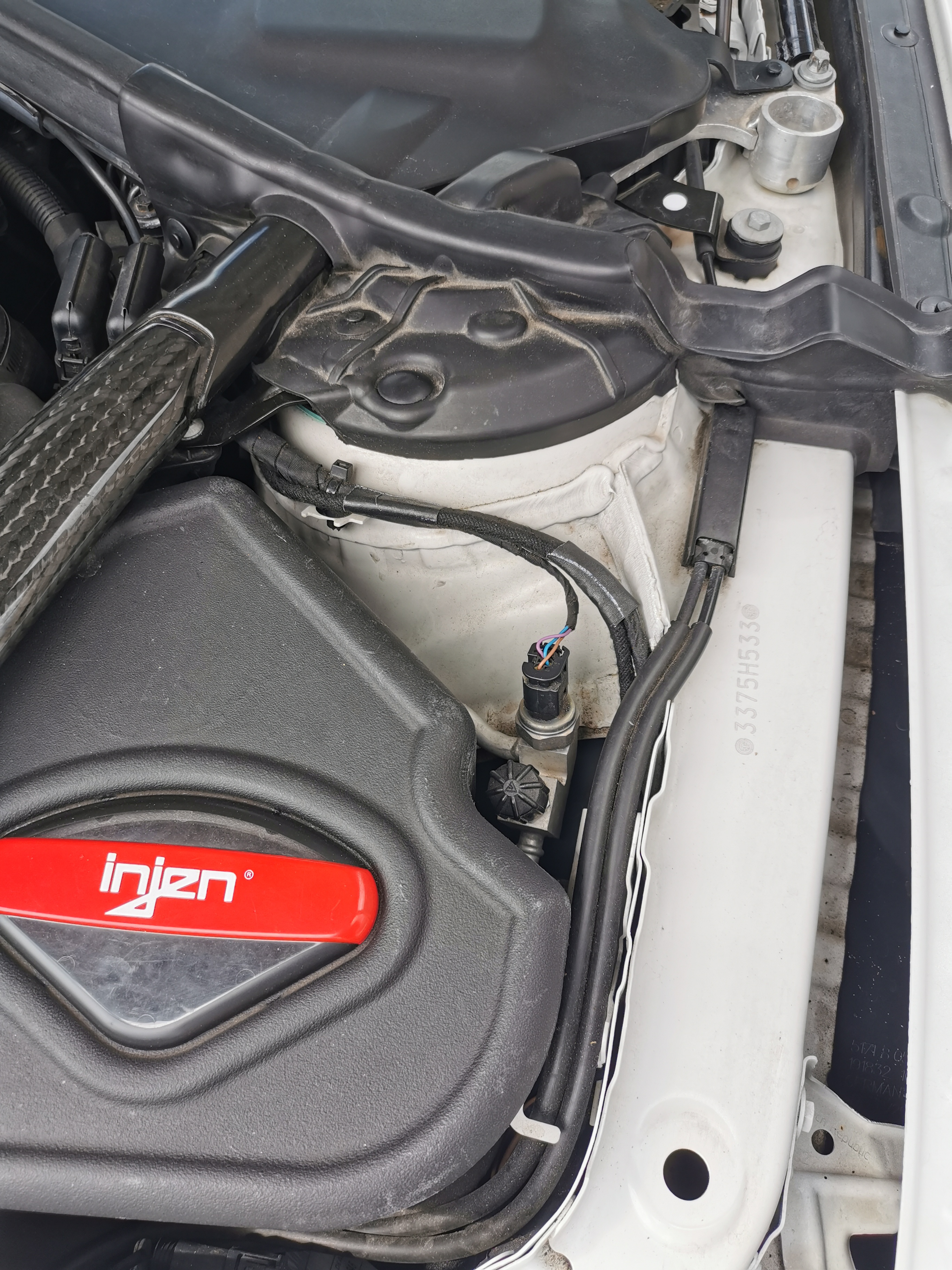

Op deze foto komt de kabel vanuit de camera achter bij de bank, om daar op de kabel aangesloten te worden die naar de TRSVC module gaat.

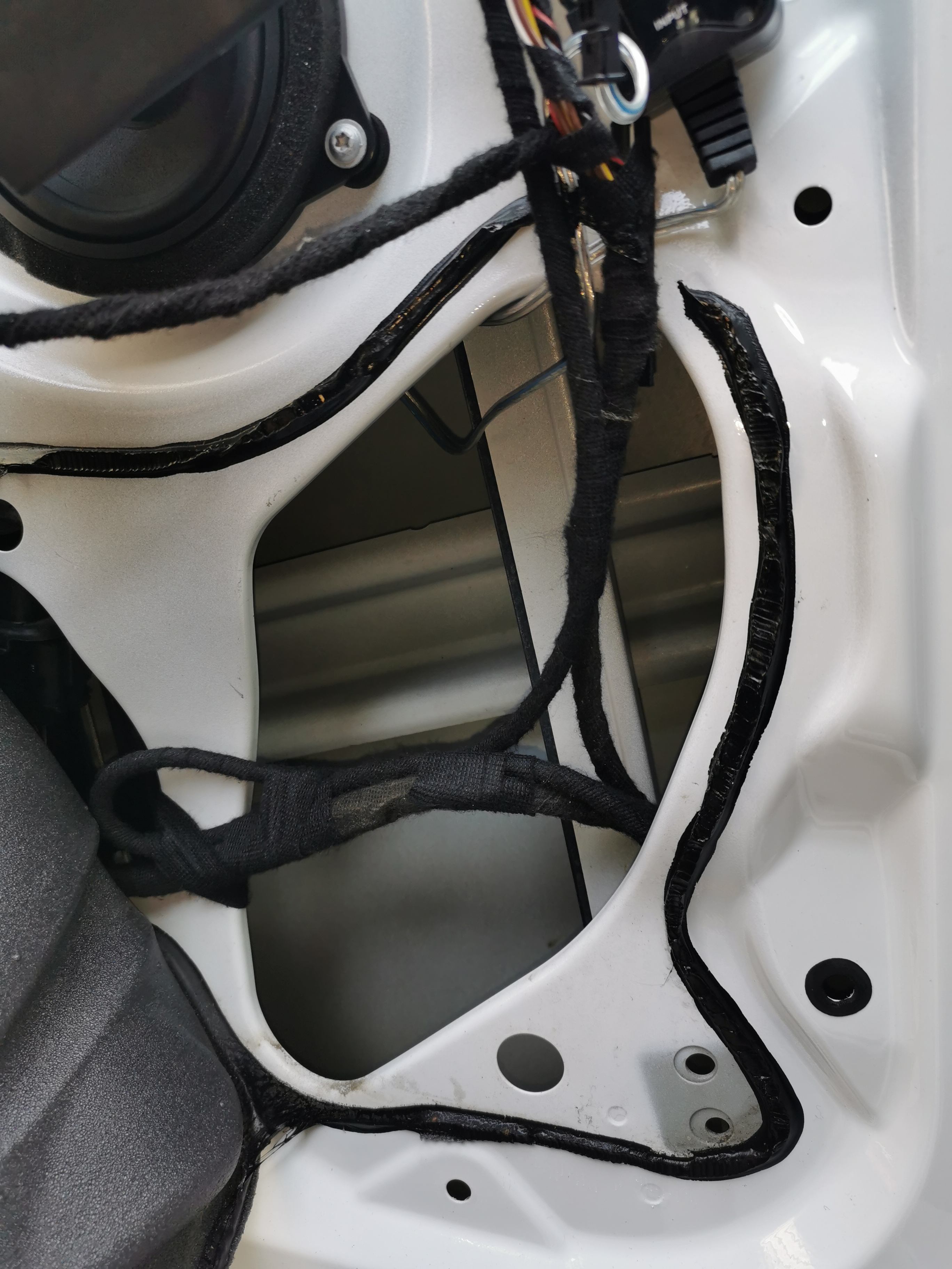

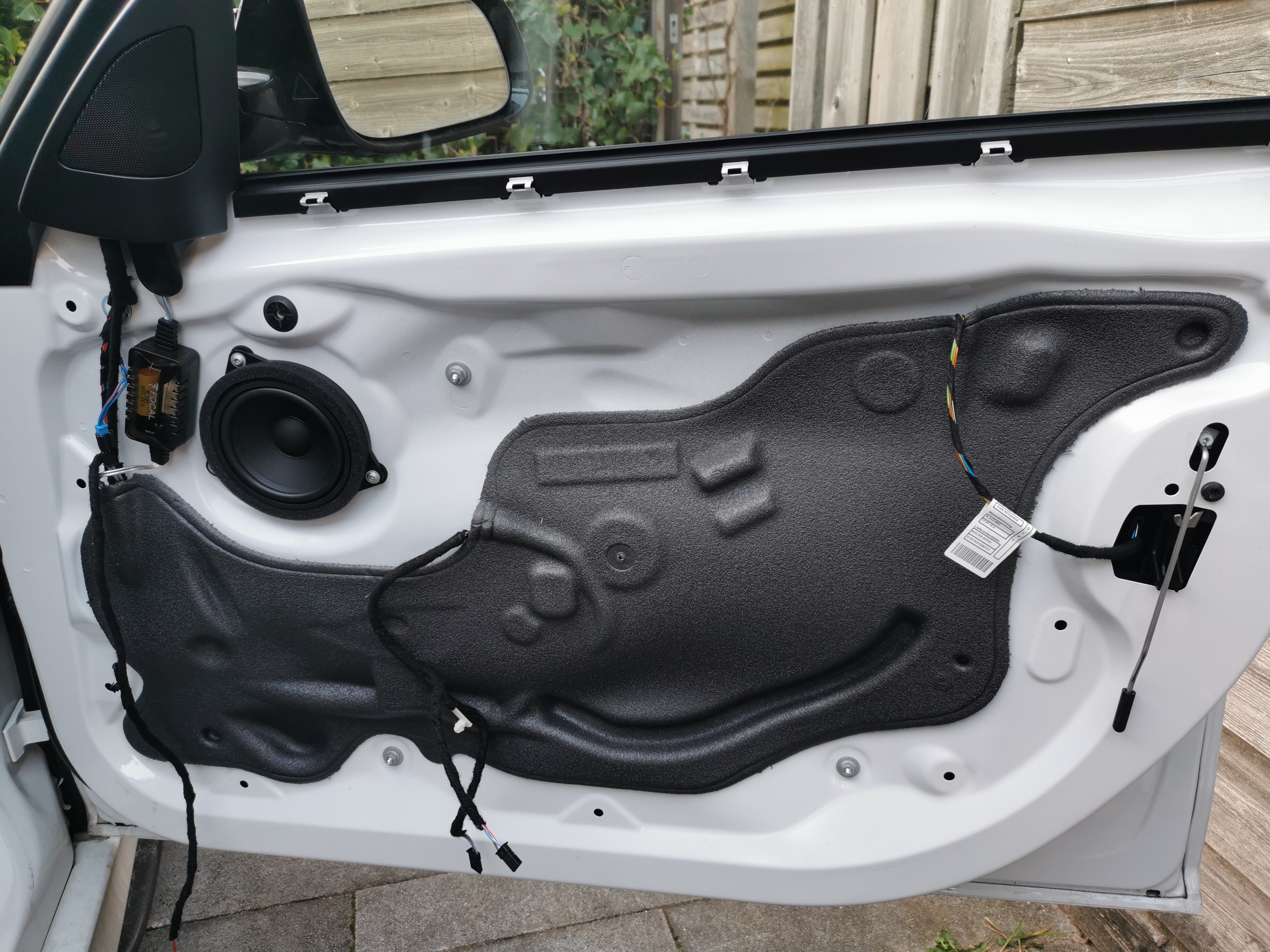

Vervolgens ben ik begonnen met het trekken van de kabels door de auto heen, dus een kniebeschermer op de grond en beginnen.
De kabel voor de aansturing tussen FEM en TRSVC module en de kabel voor de achteruitrijcamera en rechterspiegel moeten achter het dashboard langs naar de linkerkant in het dashboard. De kabels voor de camera's voor in de bumper heb ik pas later gedaan.
De kabels aan de passagierskant:
En hier zijn ze bij de bestuurderskant:

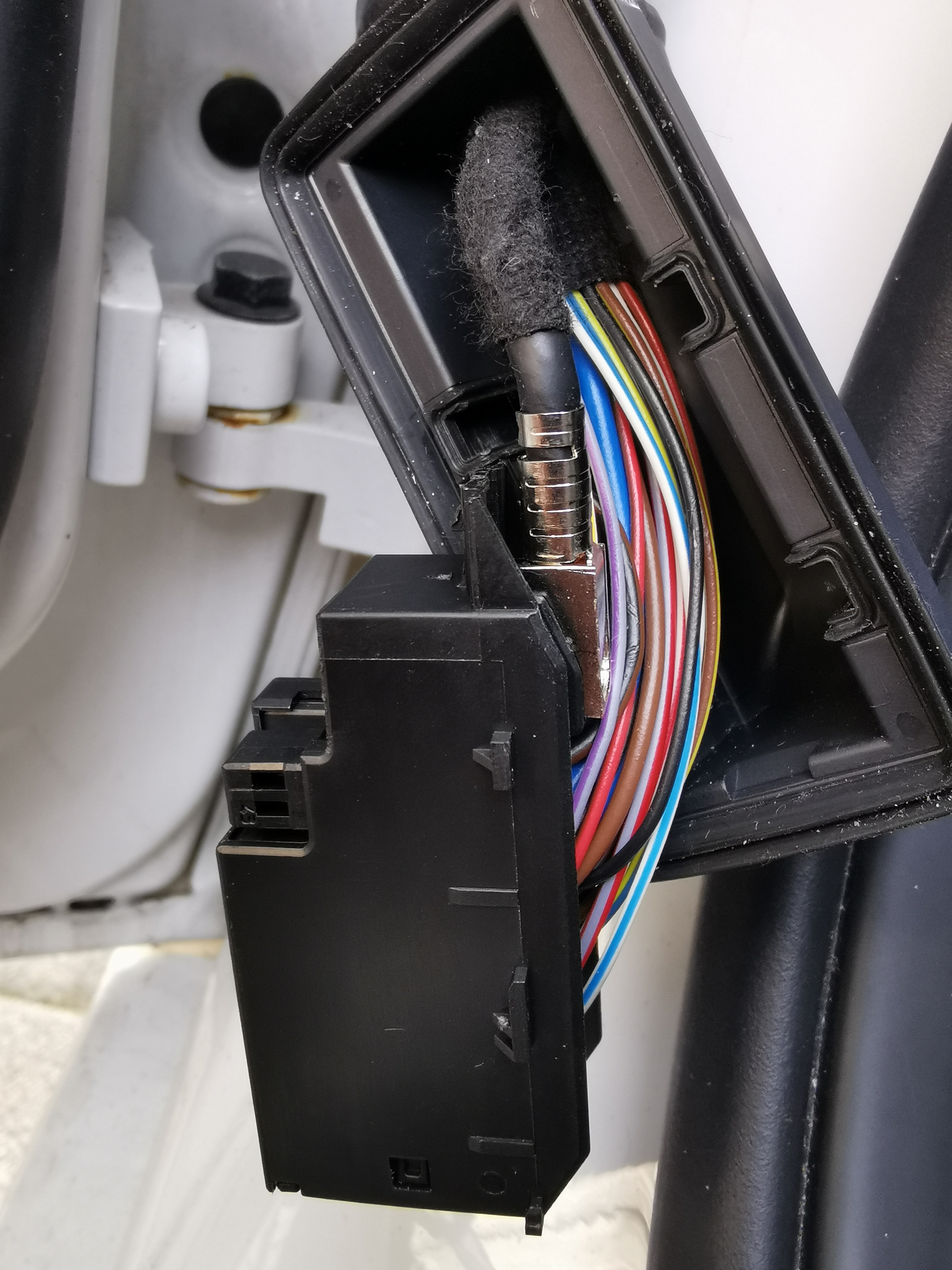

Tijd om de kabel te bevestigen bij de deuren.

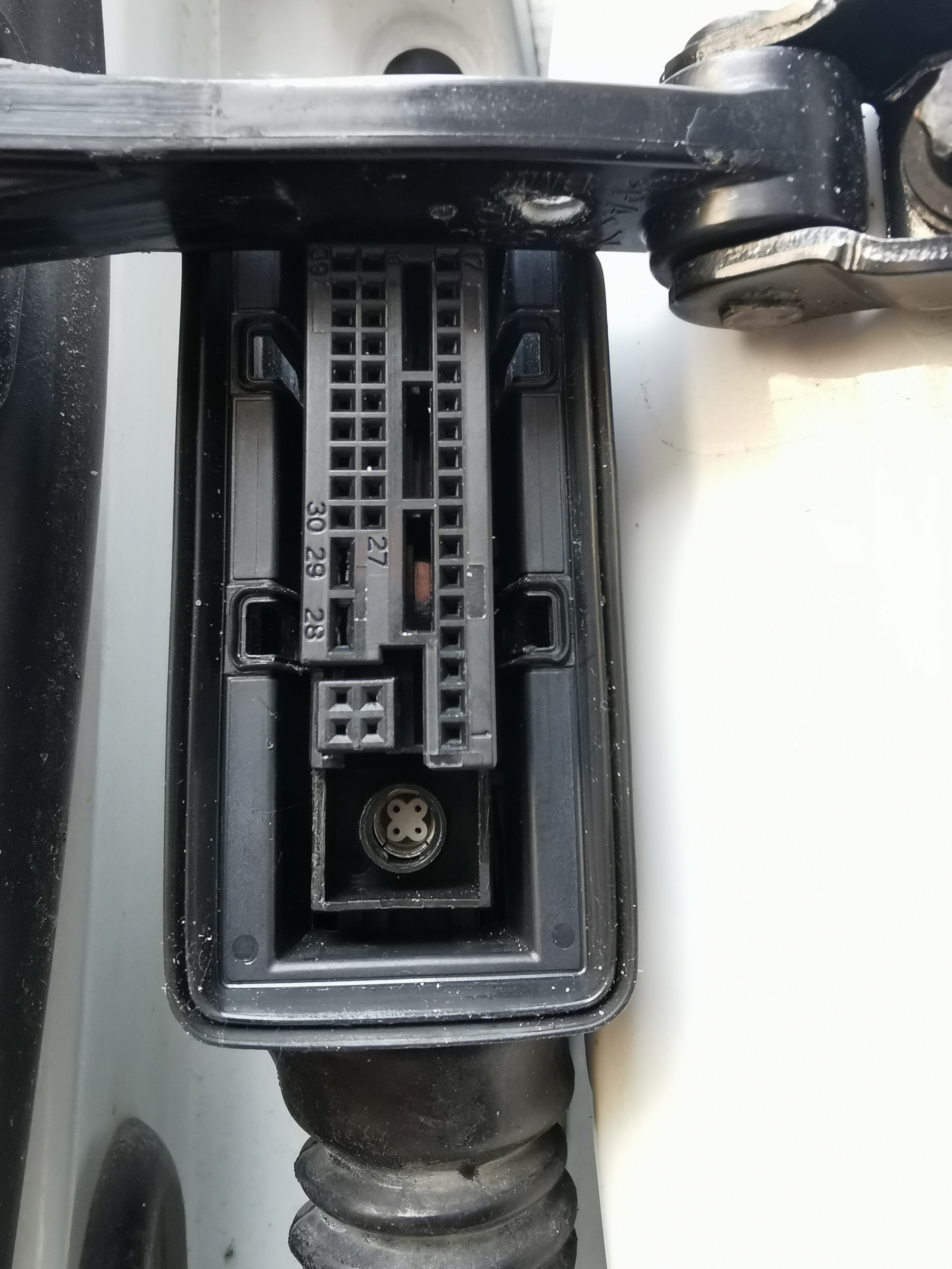

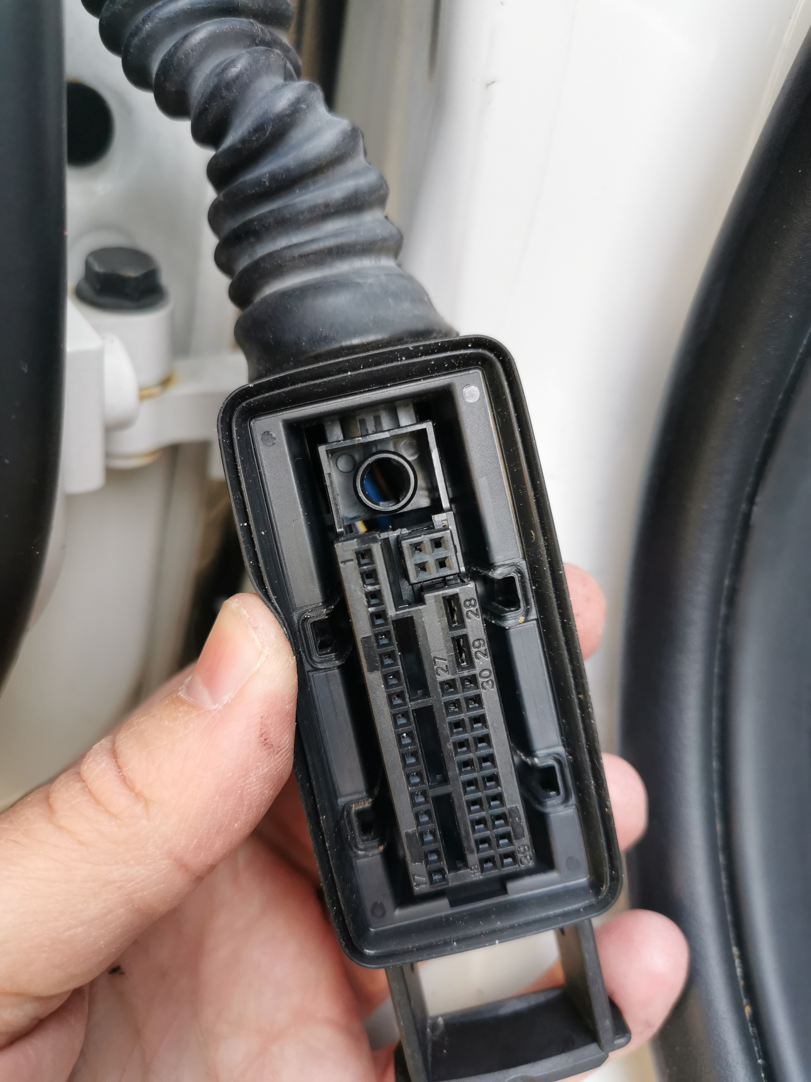

Eerst halen we de connector los die we hier zien zitten, kwestie van aan de bovenkant een pin omhoog trekken en ze zitten los:
Dan kan je vanuit de buitenkant van de auto de connector middels het indrukken van twee clipjes de auto induwen.

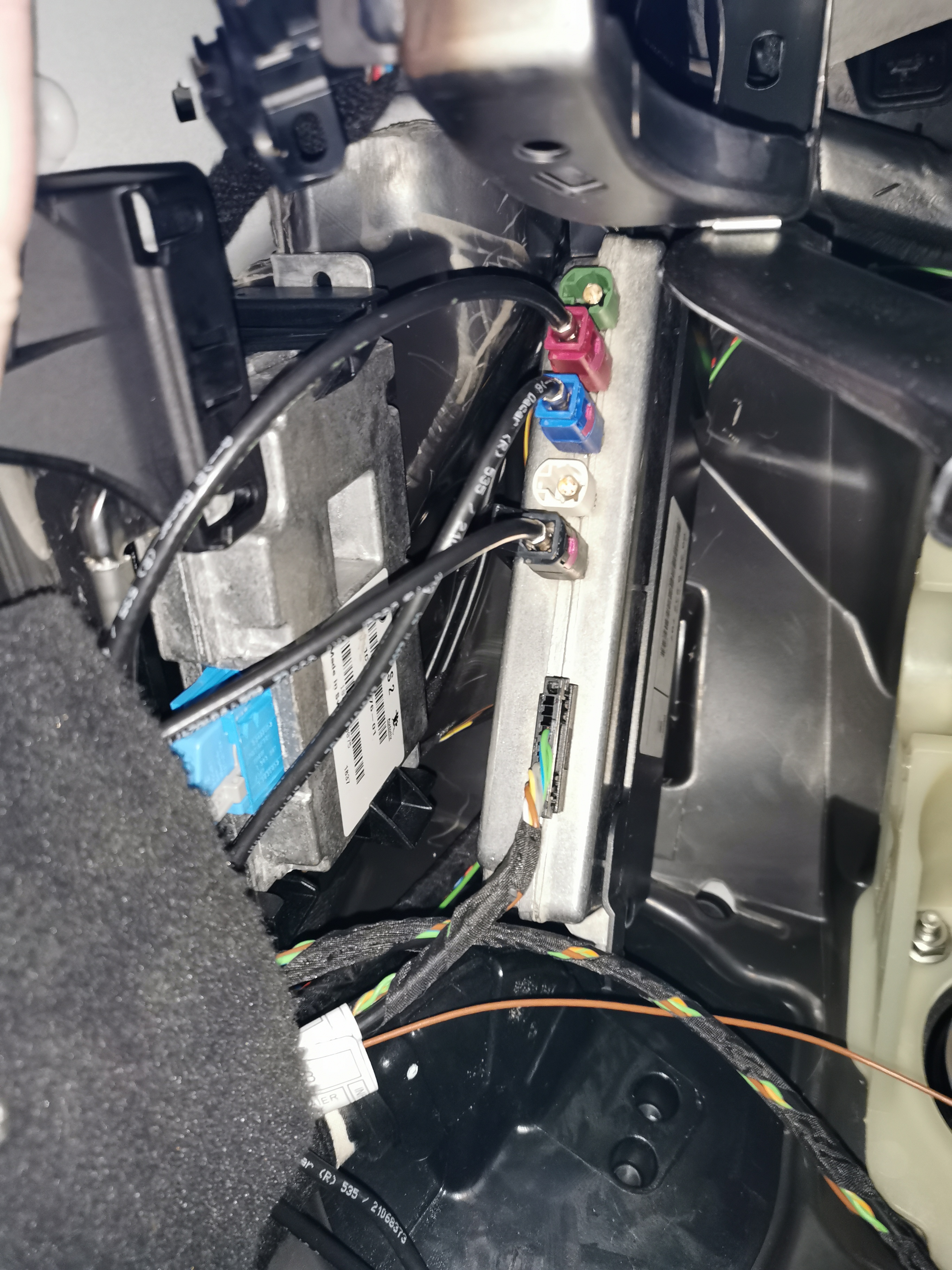

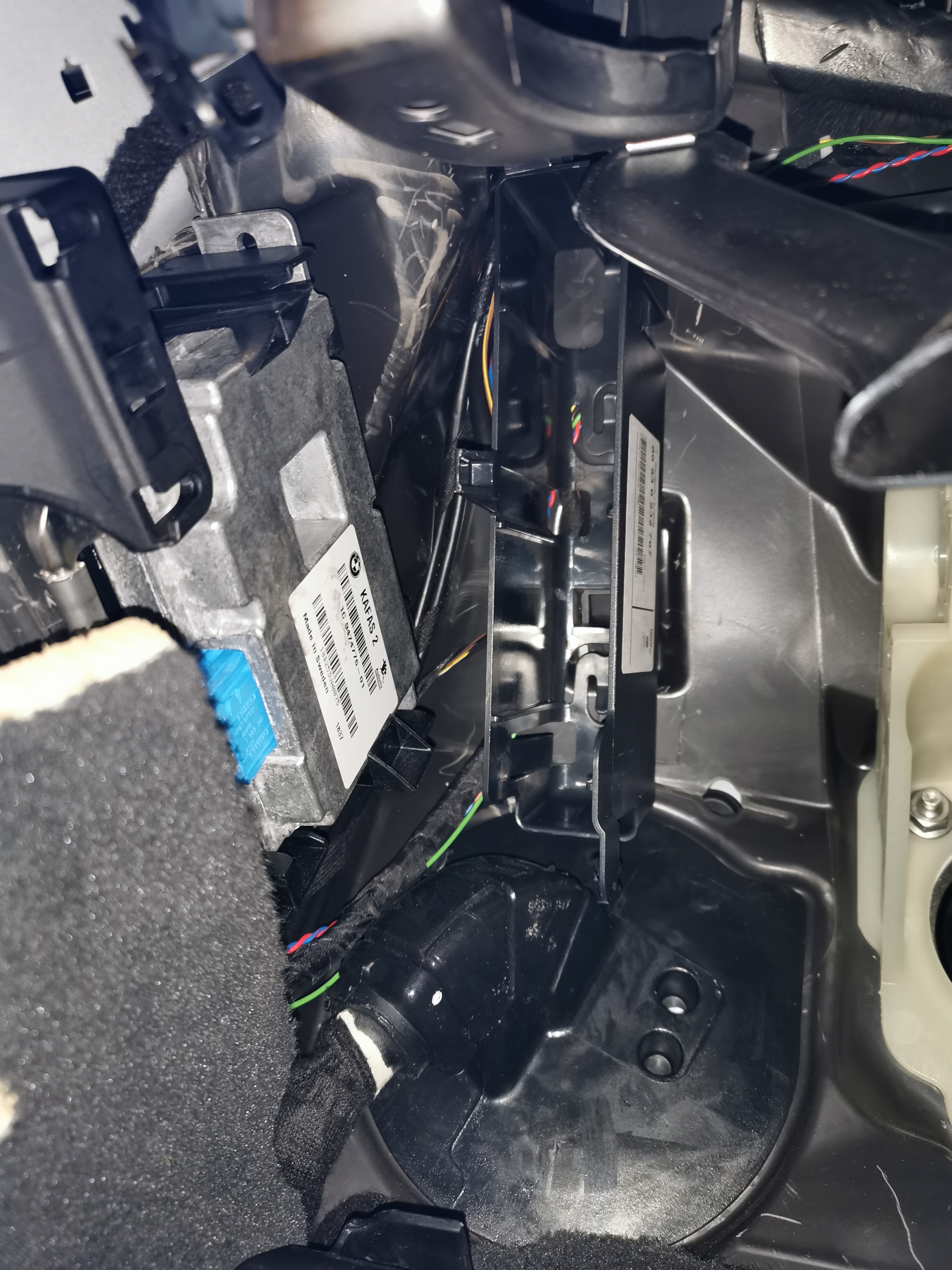

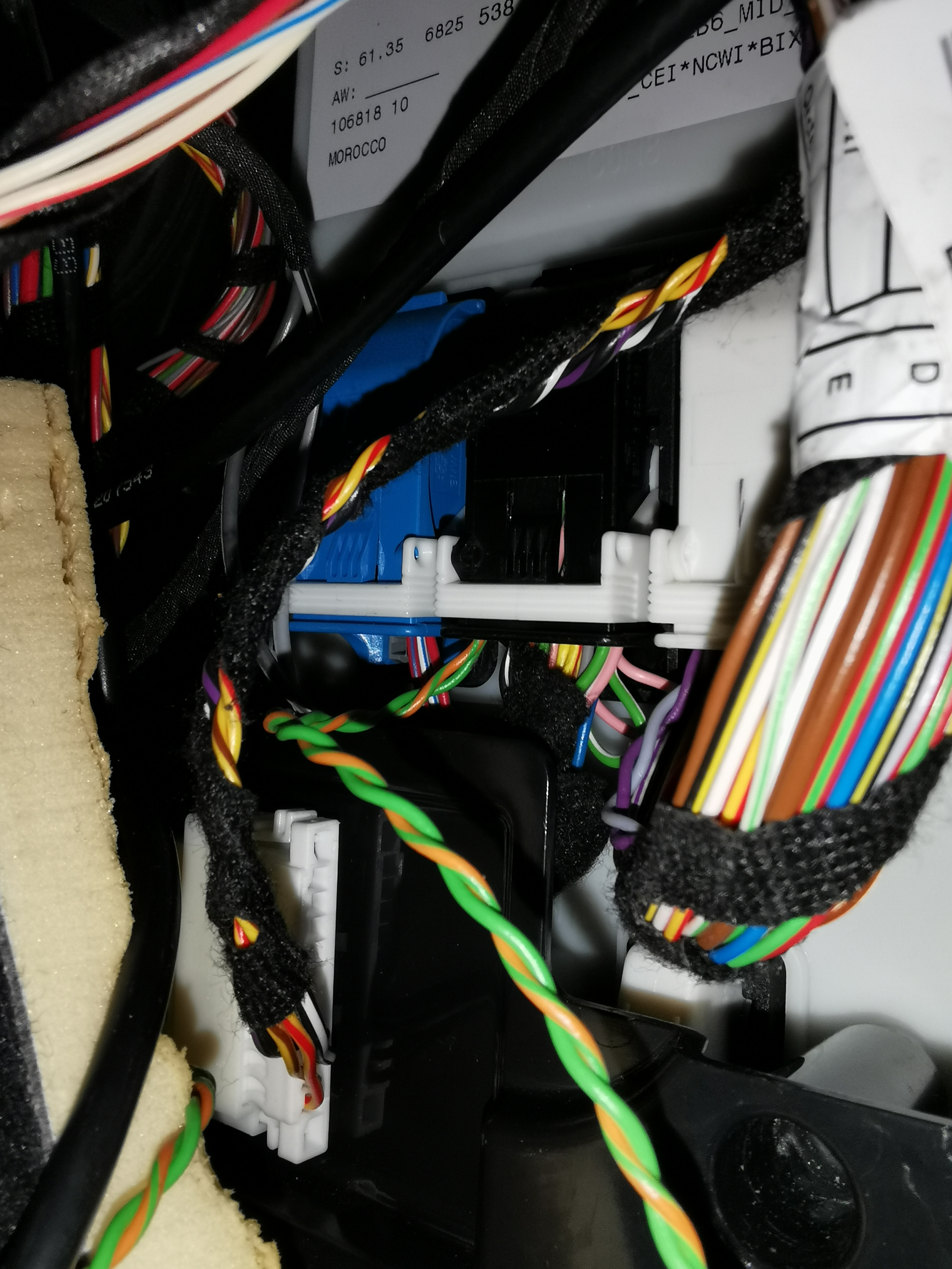

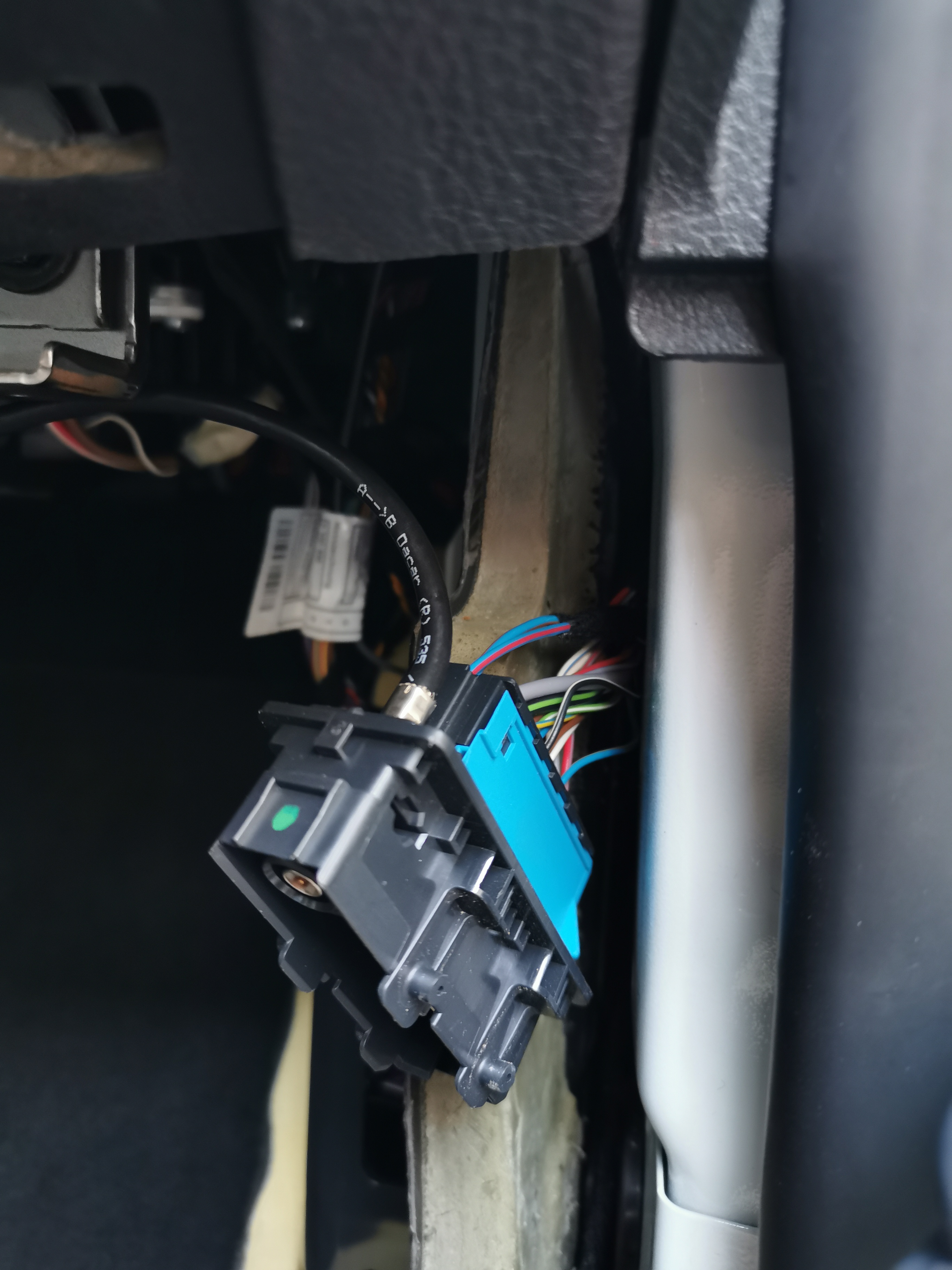

Nu gaan we rechtsonder het dashboard de benodigde panelen loshalen, zodat we bij de FEM komen en halen we los, welke met één trox bout vast zit. Dan kan je met je hand bij de connector komen die je net in de auto gedrukt hebt, pakt de kabel die hierop bevestigd moet worden zoals hieronder.
Vervolgens klik je de connector weer terug op zijn plek in waar die zat en zet je de FEM weer vast.
Nu we hier toch zijn bevestigen we ook meteen de twee kabels (Groen & Geel/Groen) van de TRSVC aan de FEM op de juiste connector en pinnen:
We doen bovenstaande nog een keer maar dan hebben we niks meer met de FEM te maken, maar verwijderen we de hendel voor de motorkap. En de KAFAS2 module + houder om overal bij de komen en bouwen de daarna alles weer dicht.
Dan plaatsen we de houder en de TRSVC module links onder het dashboard en de eerste drie kabels + aansturing naar de FEM sluiten we aan.

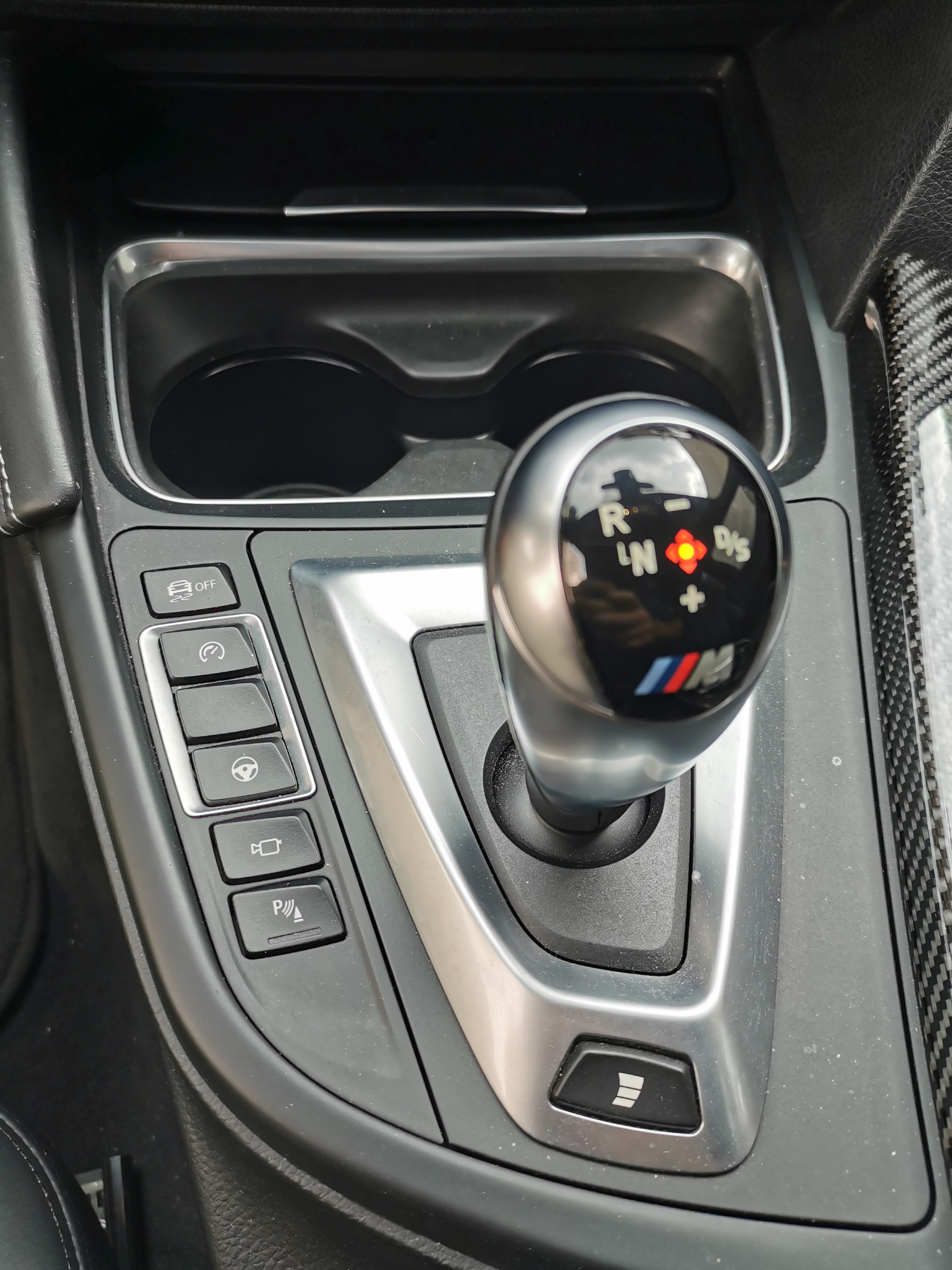

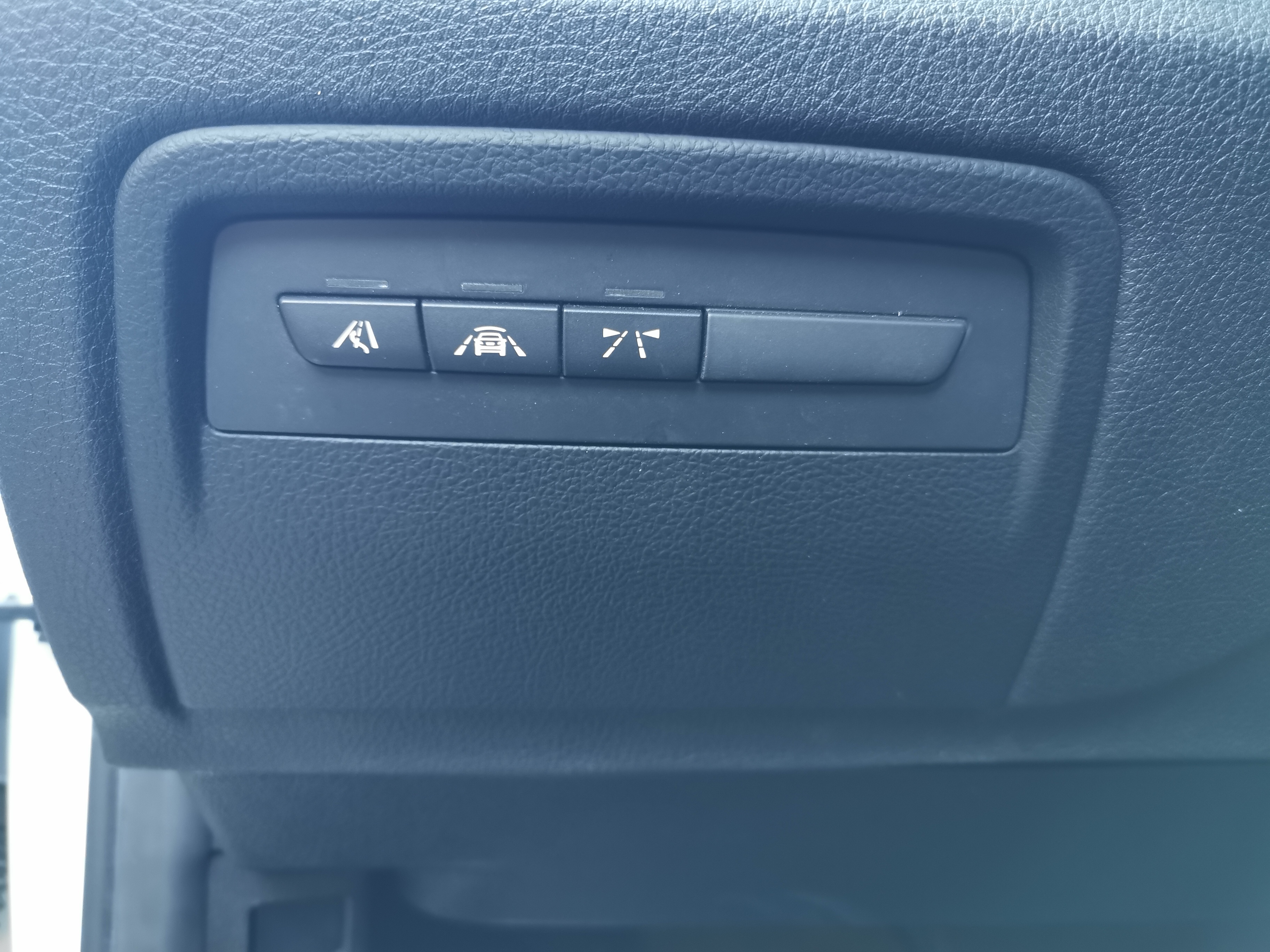

Ook monteren we meteen het nieuwe knoppenpaneel voor de Lane Change Warning:
En de knoppenpaneel in het middenconsole veranderd voor de versie met camera.

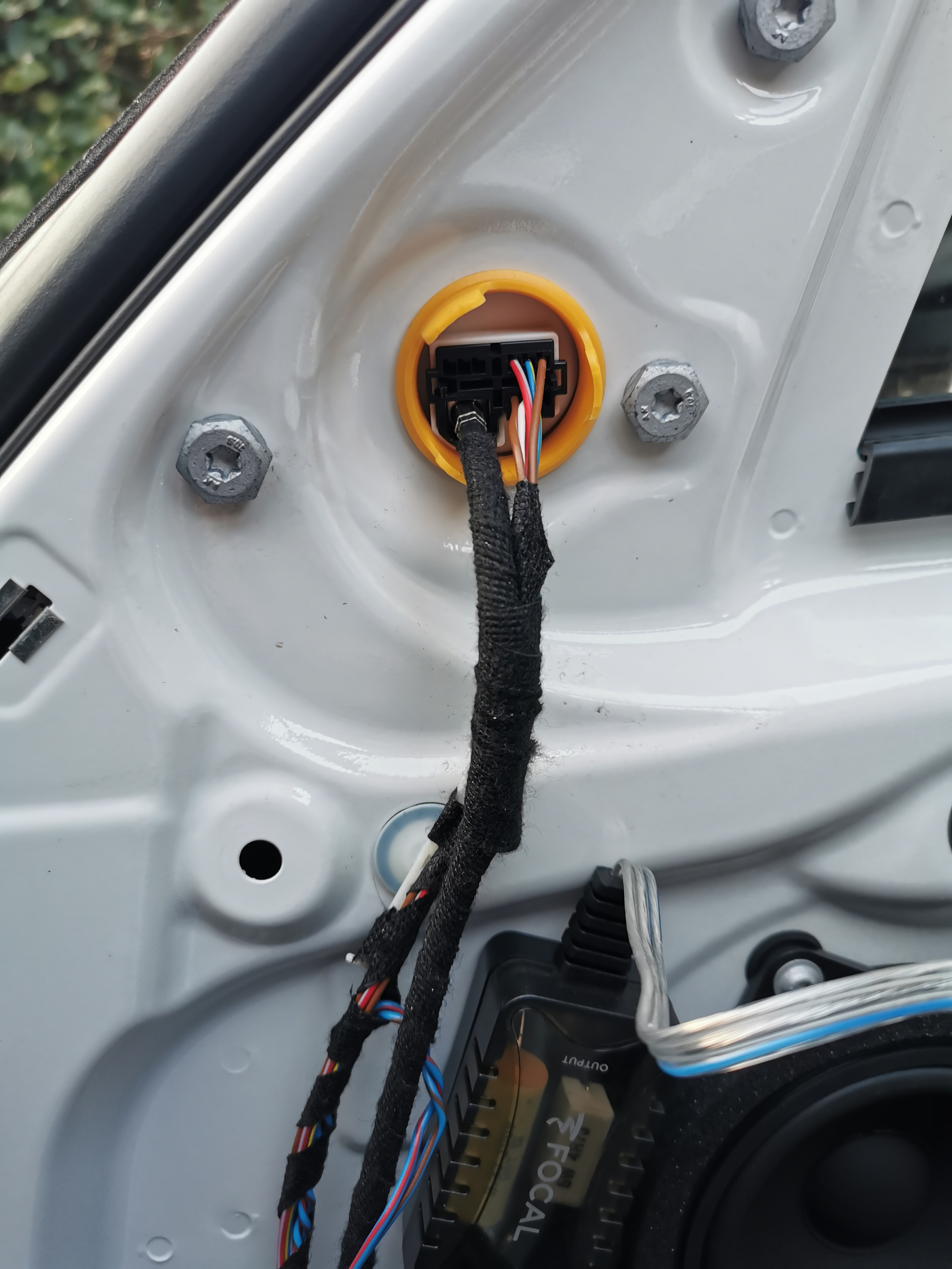

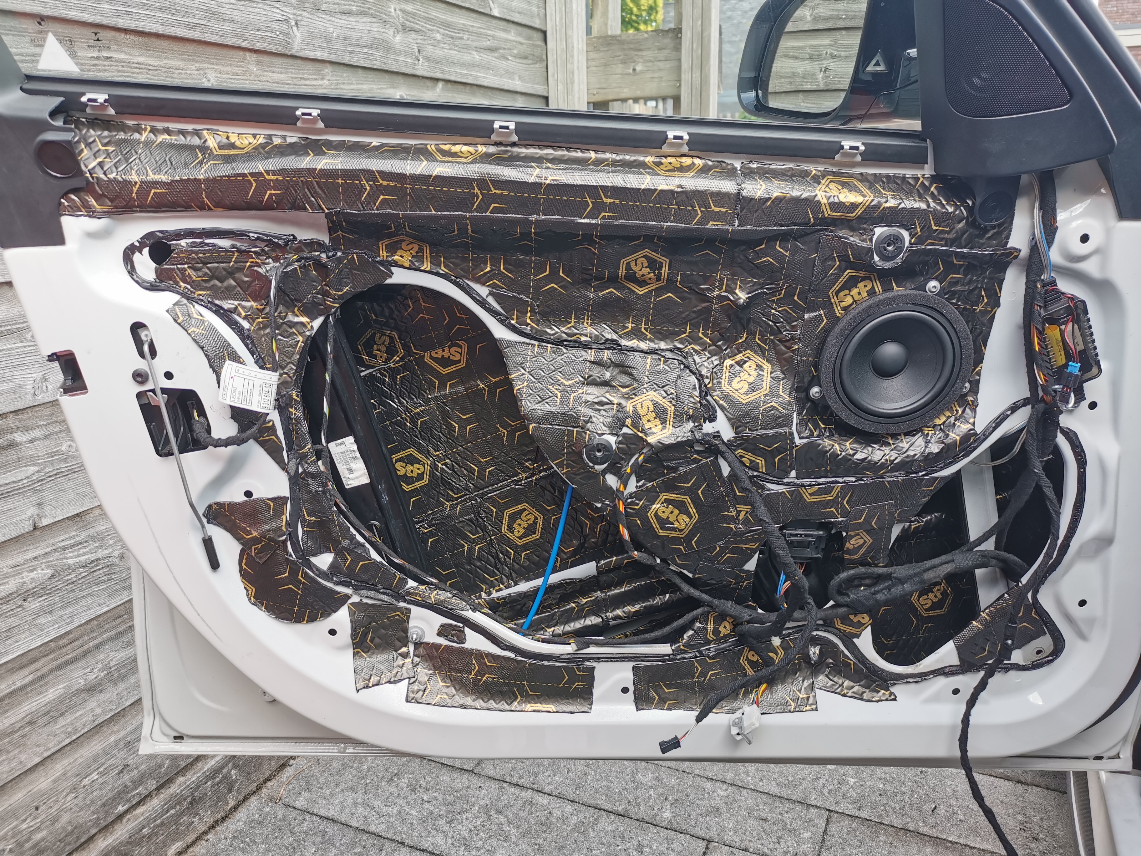

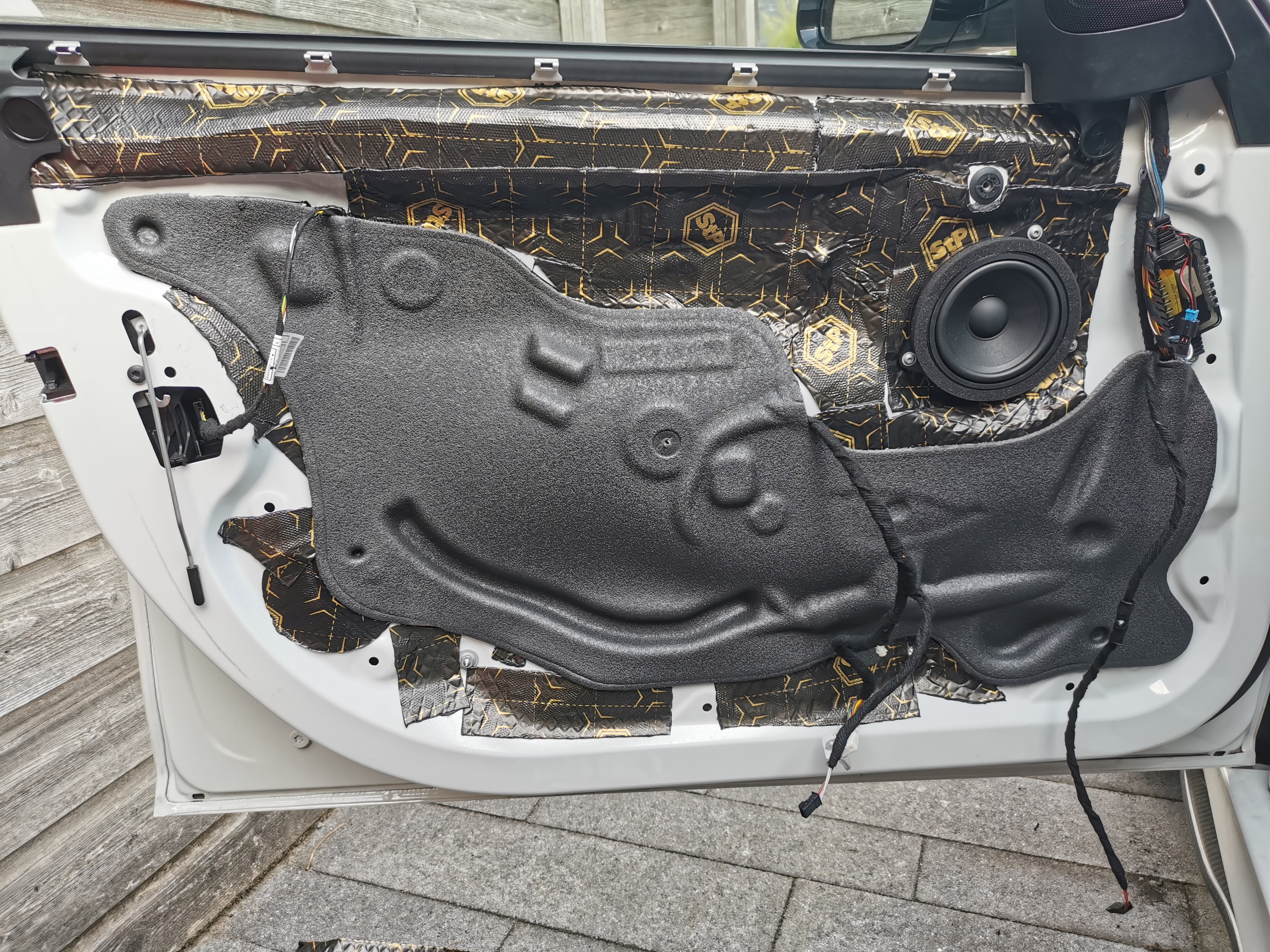

Nu werd het tijd voor de kabel in de deur naar de spiegels.

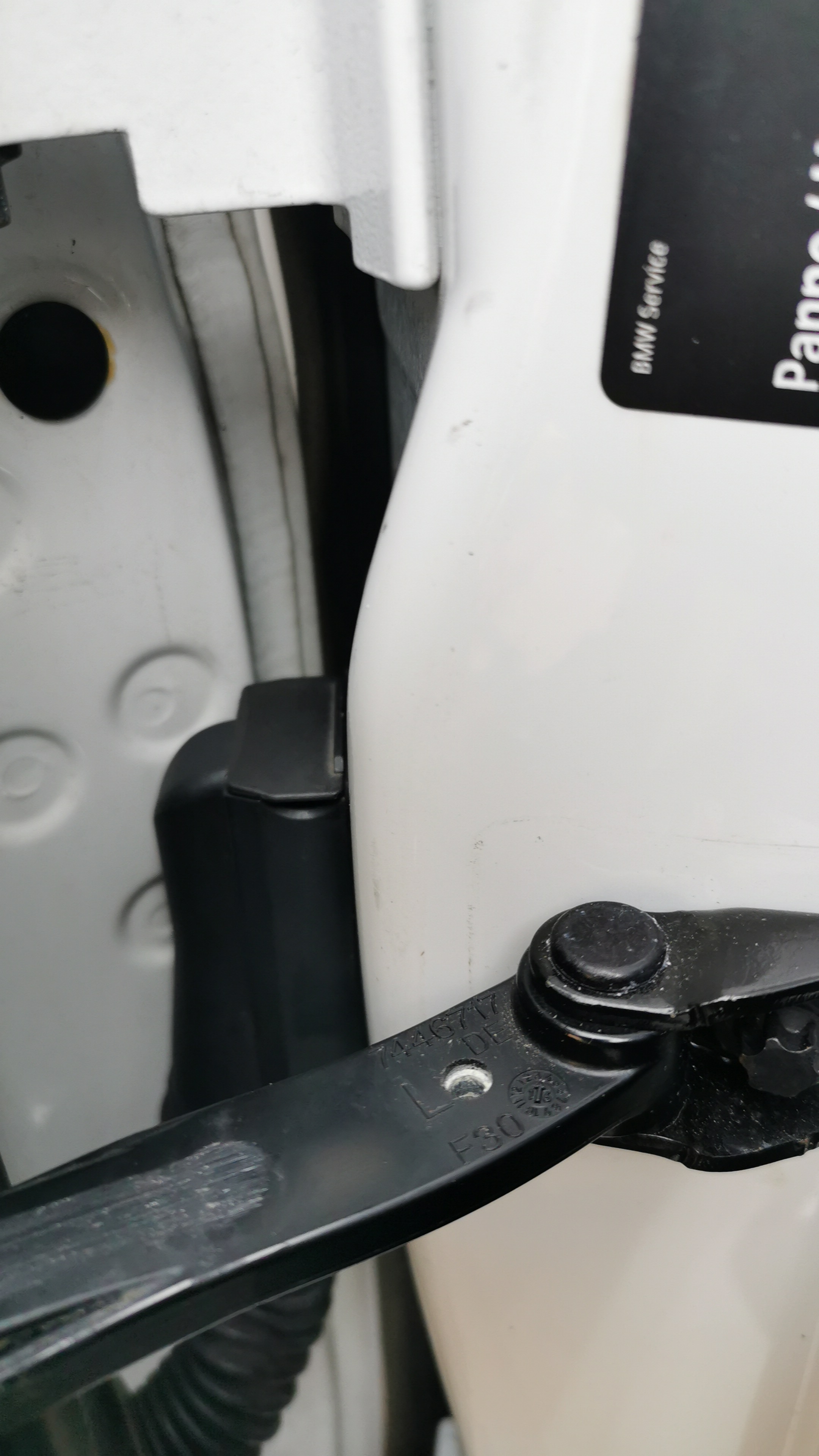

We hebben nog steeds de connector los tussen de deur en de auto:
Hier halen we de rubberen omhulsel los vervolgens drukken we de nieuwe kabel hierin zodat die vervolgens in de deur komt. De hoekse aansluiting drukken we vervolgens in de connector zelf en doen de bescherming er weer omheen:
Hier zien we de kabel vanuit de connector welke naar de spiegel gaat, weer netjes is vast gemaakt zodat die niet gaat rammelen en ook weer aangesloten op de connector in de deur:
De andere kant van de kabel sluiten we aan bij de connector die in de spiegel klikt:
En vervolgens weer netjes dicht maken:

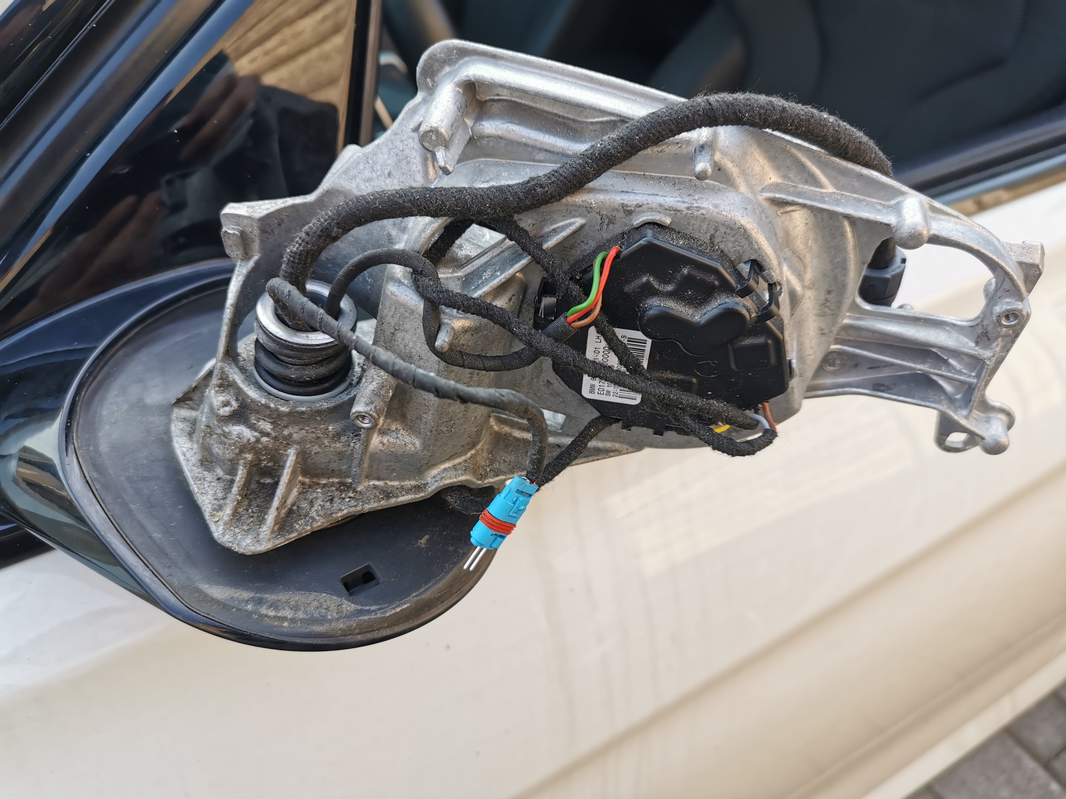

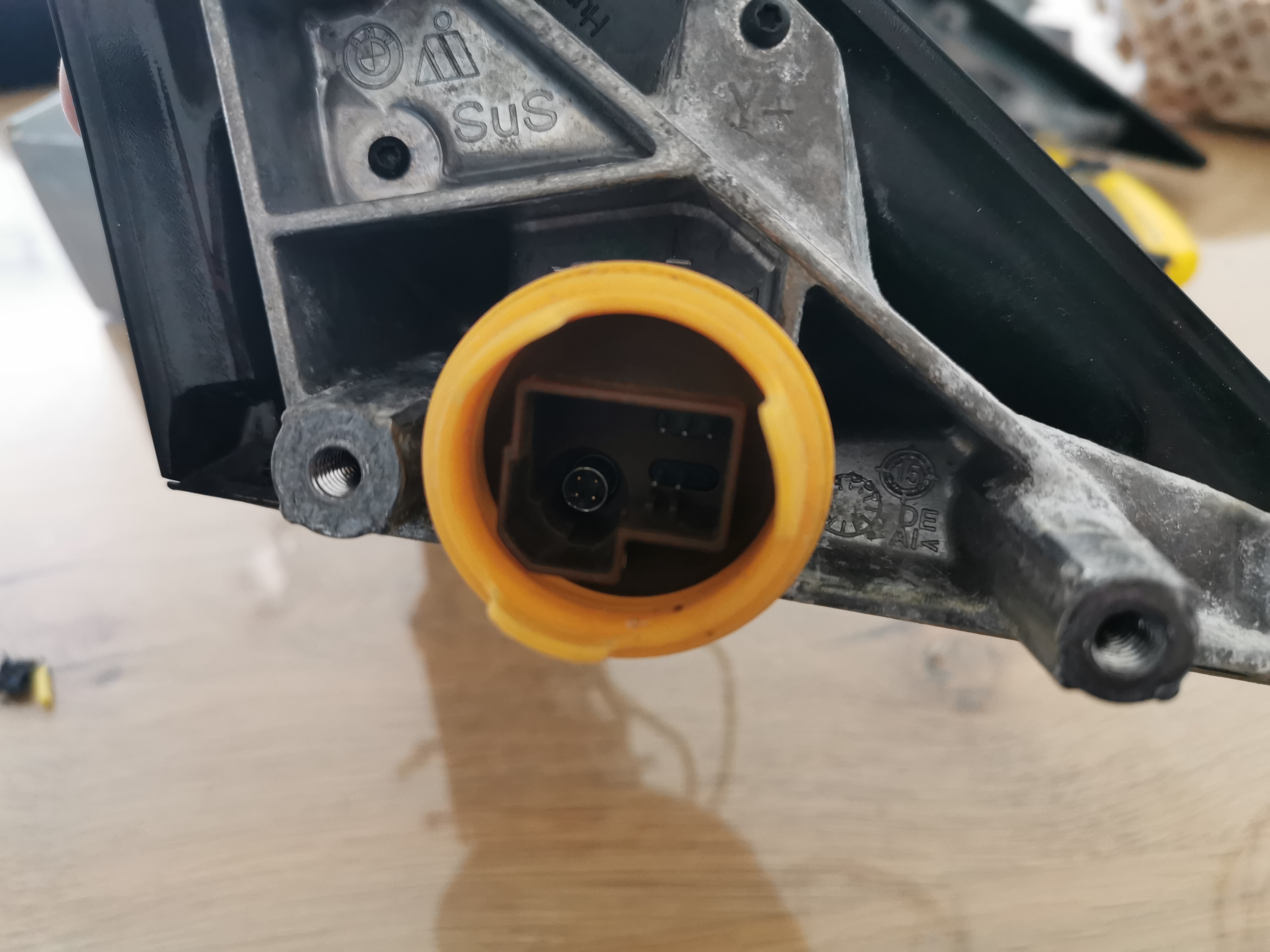

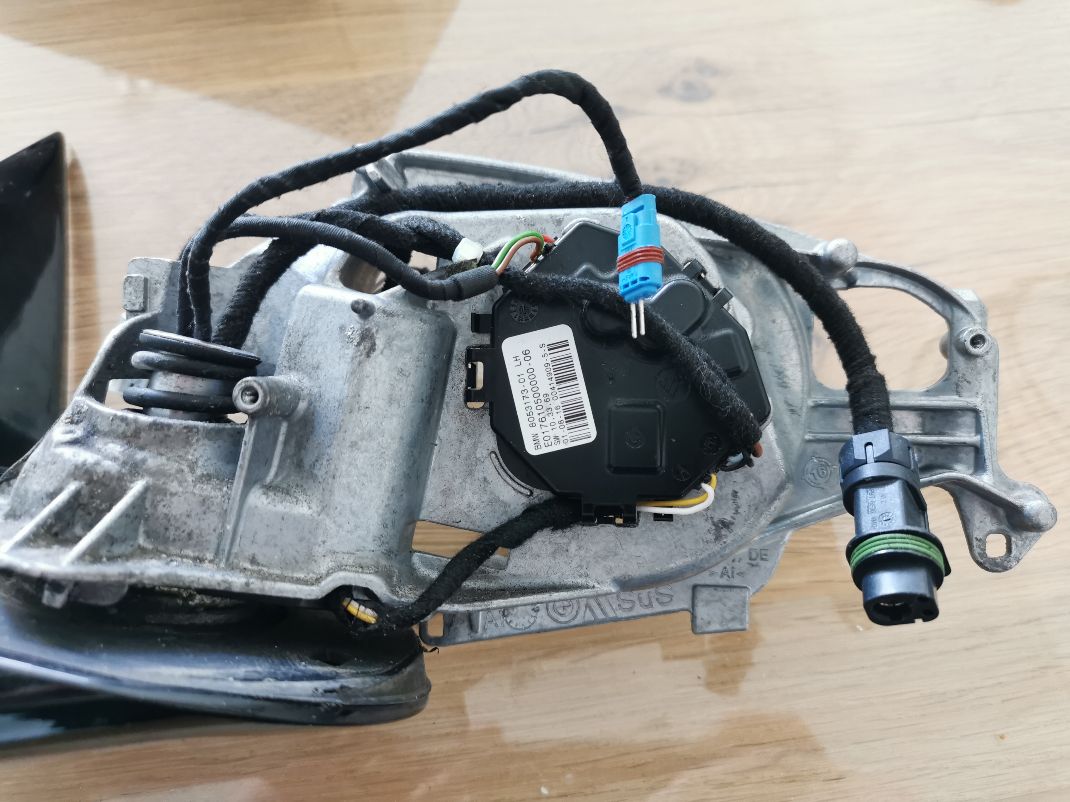

Tijd voor de spiegels, aangezien ik ook de "Lane Change Warning" retrofit komen we hier op het onderdeel die beide retrofits nodig hebben, dus deze gecombineerd. Voor de "Lane Change Warning" en "Surround View" hebben we wat nieuwe dingen nodig, namelijk een nieuwe ring en de waarschuwingsled, hier heb ik ze alvast gemonteerd voor één kant:
Als eerst ging de kap eraf, om daarna het spiegelglas te verwijderen, vervolgens de ring om als laatste de onderkant los te wurmen en houden we dit over:
Vervolgens heb ik de spiegel losgemaakt van de deur door drie schroeven los te halen en connector los te koppelen.
En komen we bij het volgende hoofdstuk namelijk de spiegelmodule.

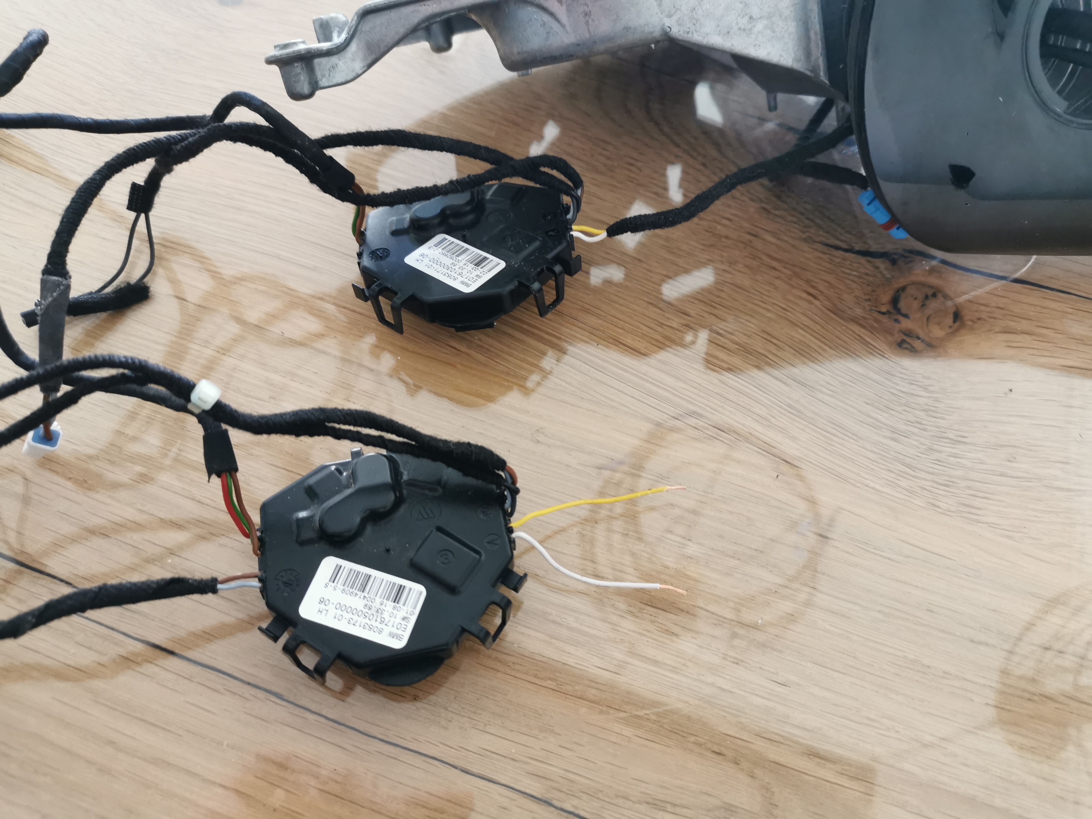

Dit is de verkeerde deze mist de aansluiting voor naar de waarschuwingsled dus moet veranderd worden.
Na lang zoeken via de sloop deze gevonden helaas is het niet 1 op 1 te vervangen, dus zat er niks anders op door 2 draden door te knippen en de nieuwe module weer aansluiten door de twee nieuwe draden aan elkaar te solderen.
De oude nog aangesloten en nieuwe module ligt klaar:
De nieuwe module aangesloten krimpkousen erom heen en tape eromheen, ook meteen de kabel voor de camera neergelegd.
Andere kant van de spiegel, klikken we de kabel voor de camera in de houder:
Monteren we de nieuwe onderkant met camera welke is aangesloten op de nieuwe kabel, daarna monteren de nieuwe ring terug en sluiten we de led aan op de nieuwe aansluiting vanuit de module.
Spiegelglas sluiten we weer aan daarna de kap om vervolgens de hele spiegel weer aan de deur te bevestigen.

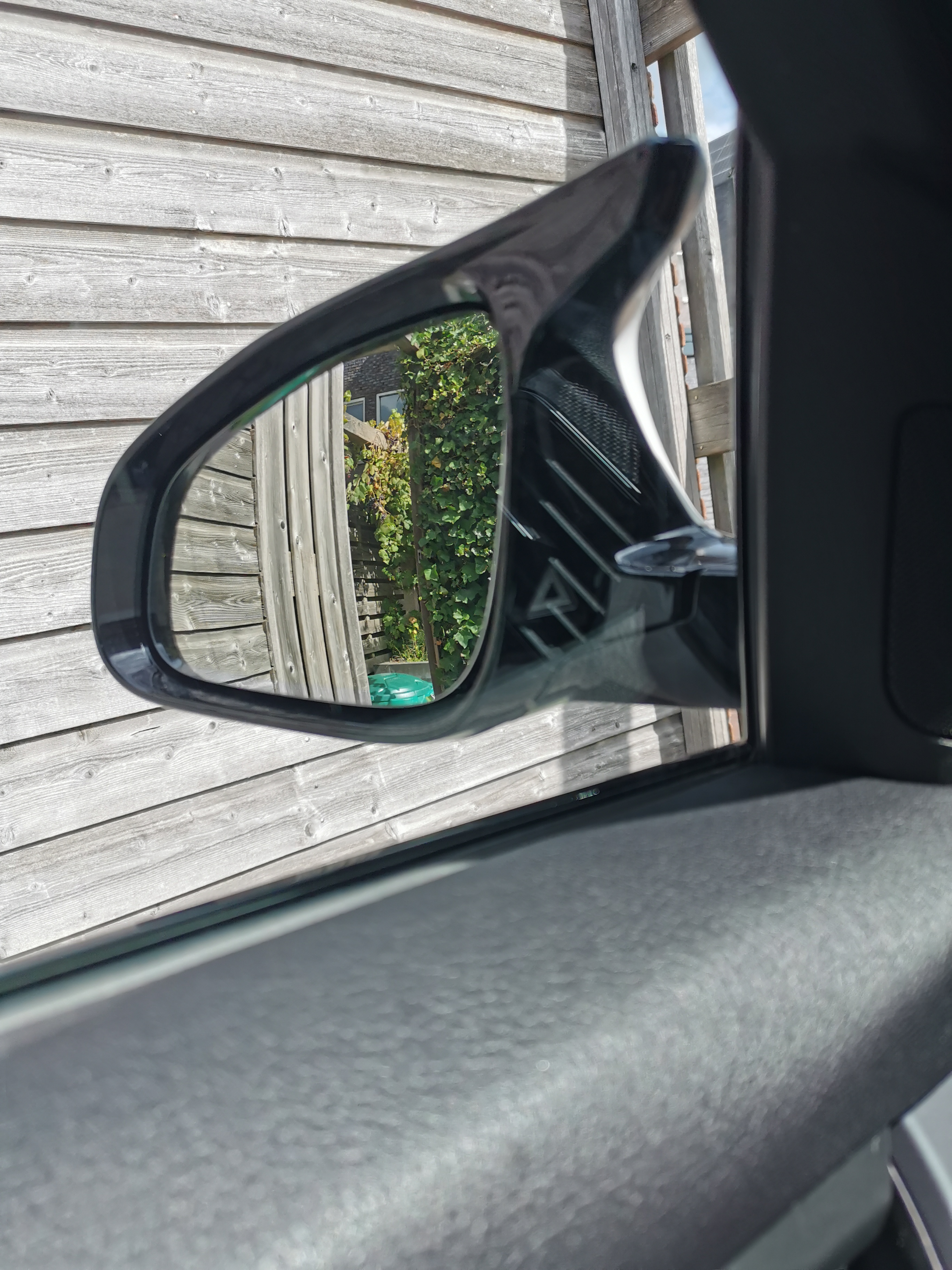

Als we in de auto zitten en naar de spiegel kijken zien we nu waarschuwingsled:

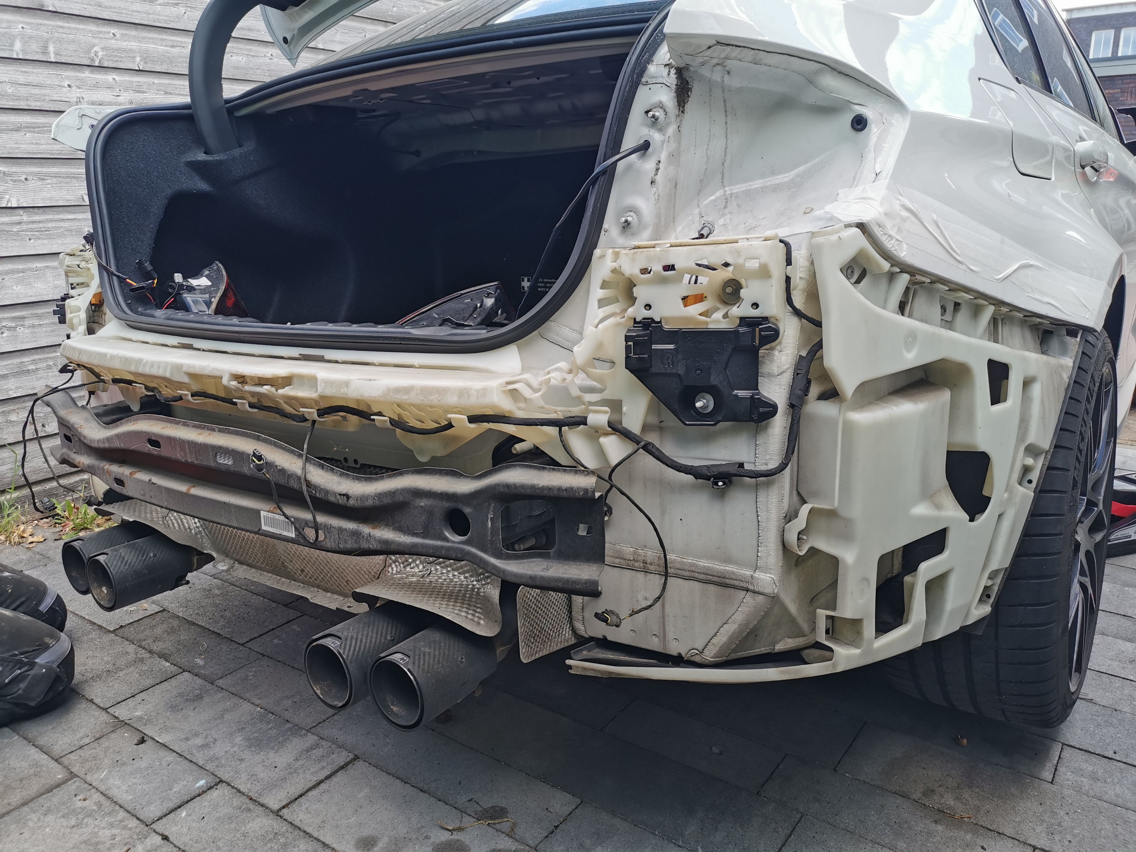

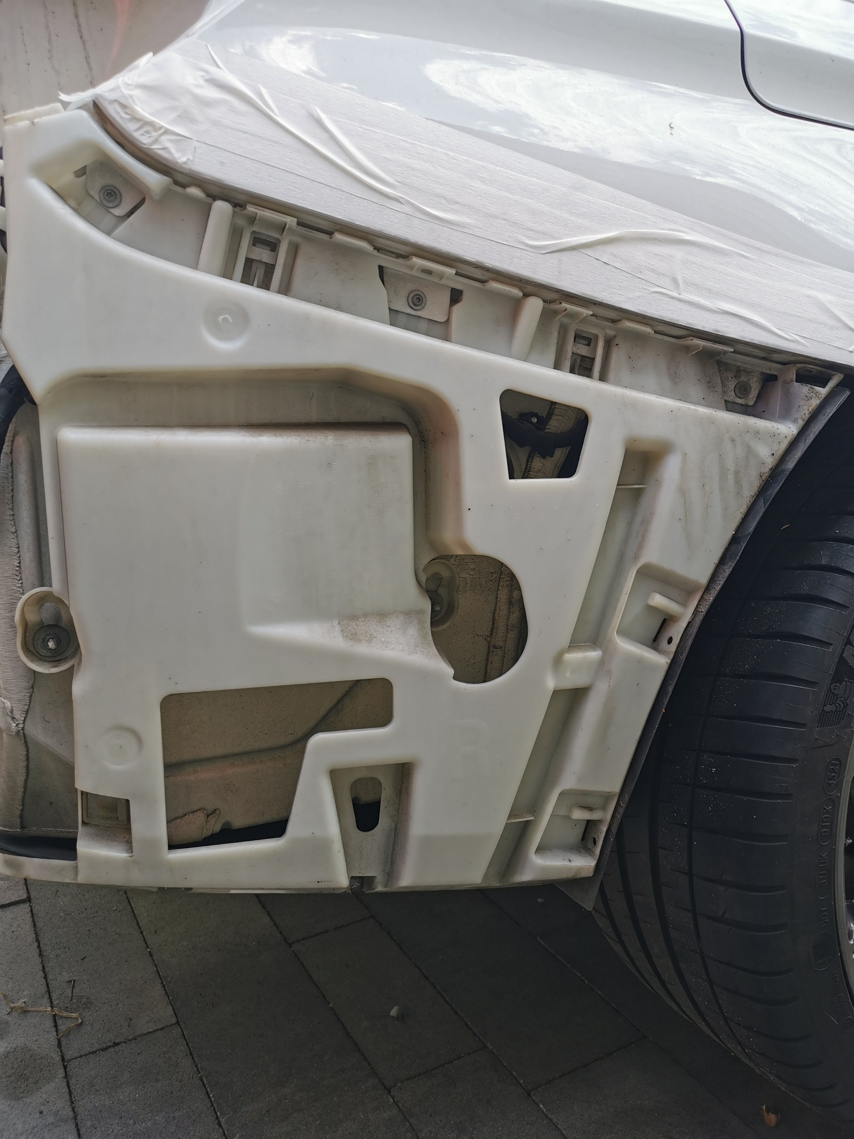

Om de Lane Change Warning af te maken, heb ik hulp gekregen van een vriend.
We vlogen hierdoor heen dus hierdoor jammer genoeg van een paar stappen geen foto's.
De achterbumper gaat er volledig vanaf om vervolgens twee nieuwe houders te plaatsen aan elke kant één links en rechts:
In deze houders gaan de modules deze worden aangesloten op een nieuwe kabelboom om vervolgens achter dit stuk plastic in de auto te komen, vanuit daar gaan de kabels richting de FEM:

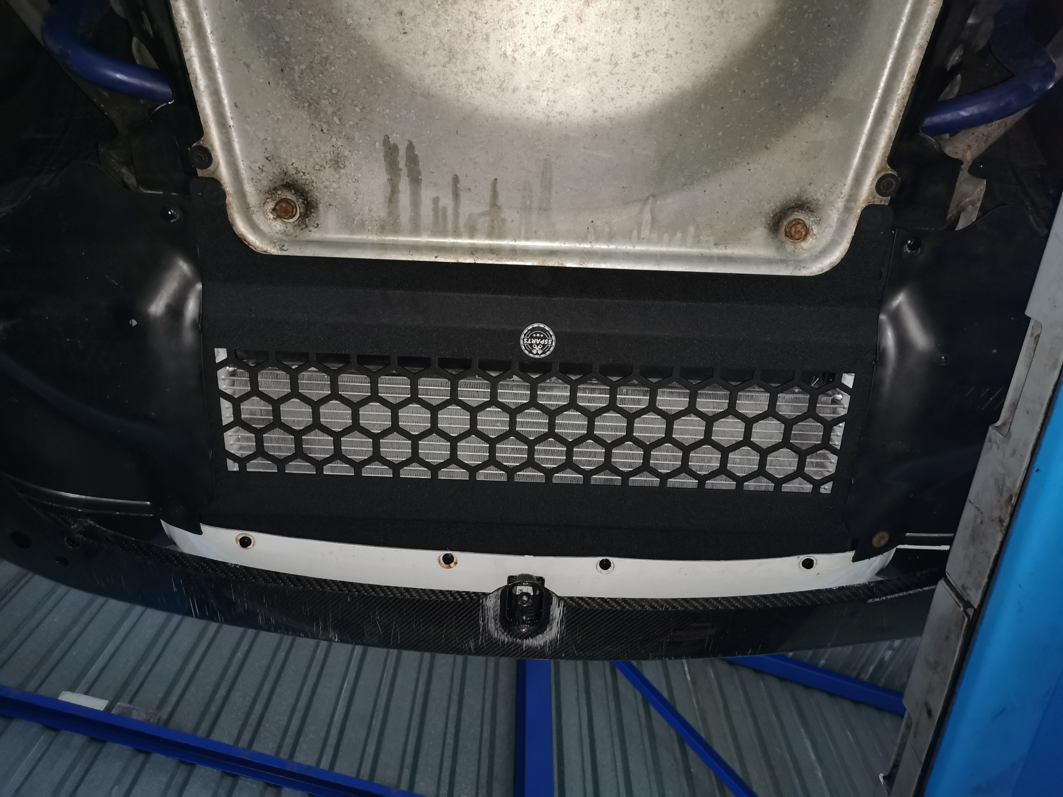

Een tijdje later moest de auto voor APK dus bij Poelgeest gevraagd of ze voor mij in de bumper aan elke kant een gaatje konden maken voor de side view camera, wat ze voor mij netjes hebben gedaan:
Bij thuis komst aan de bestuurderskant onder het dashboard achter de houder van de TRSVC module een gaatje geboord.

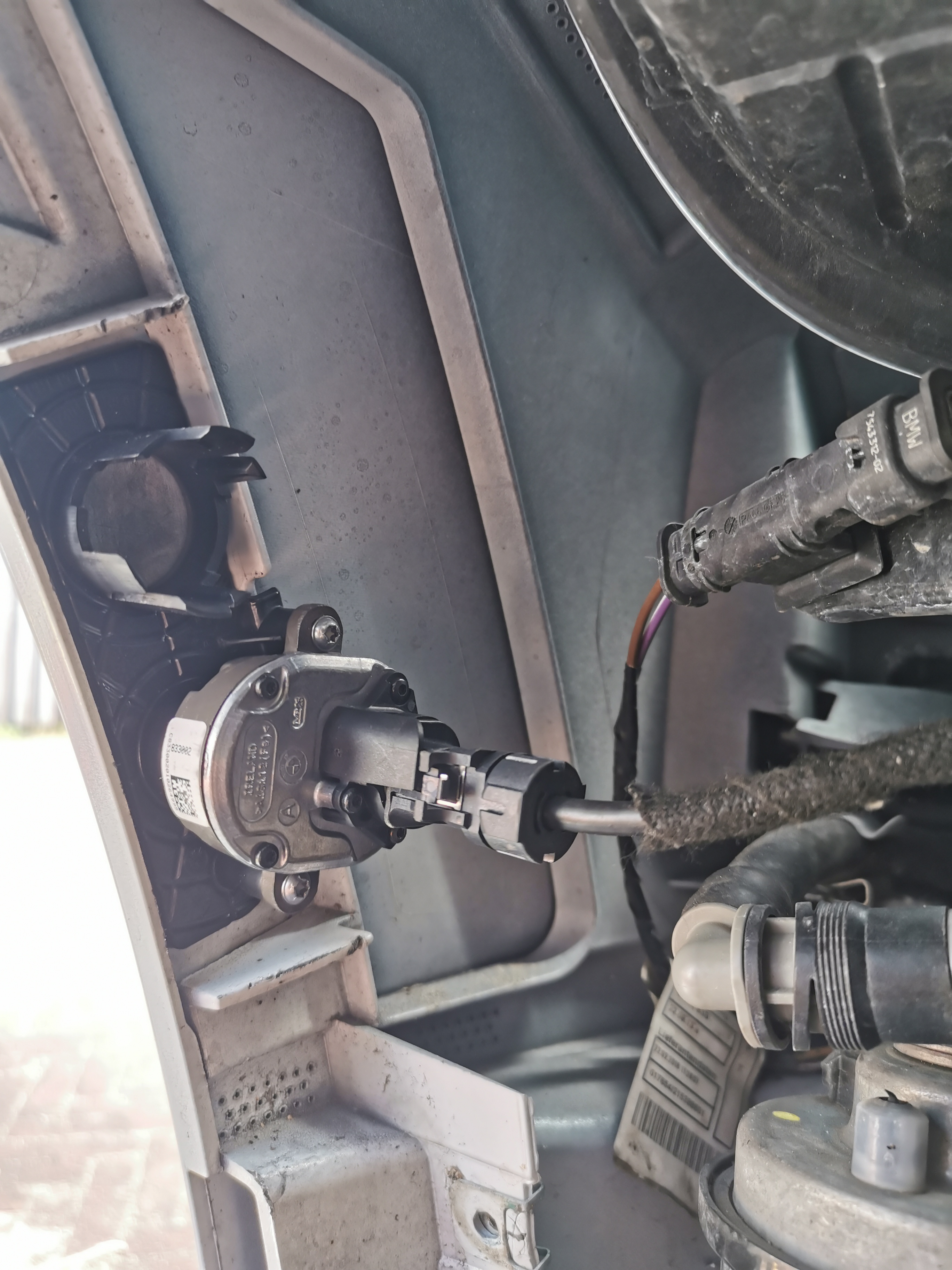

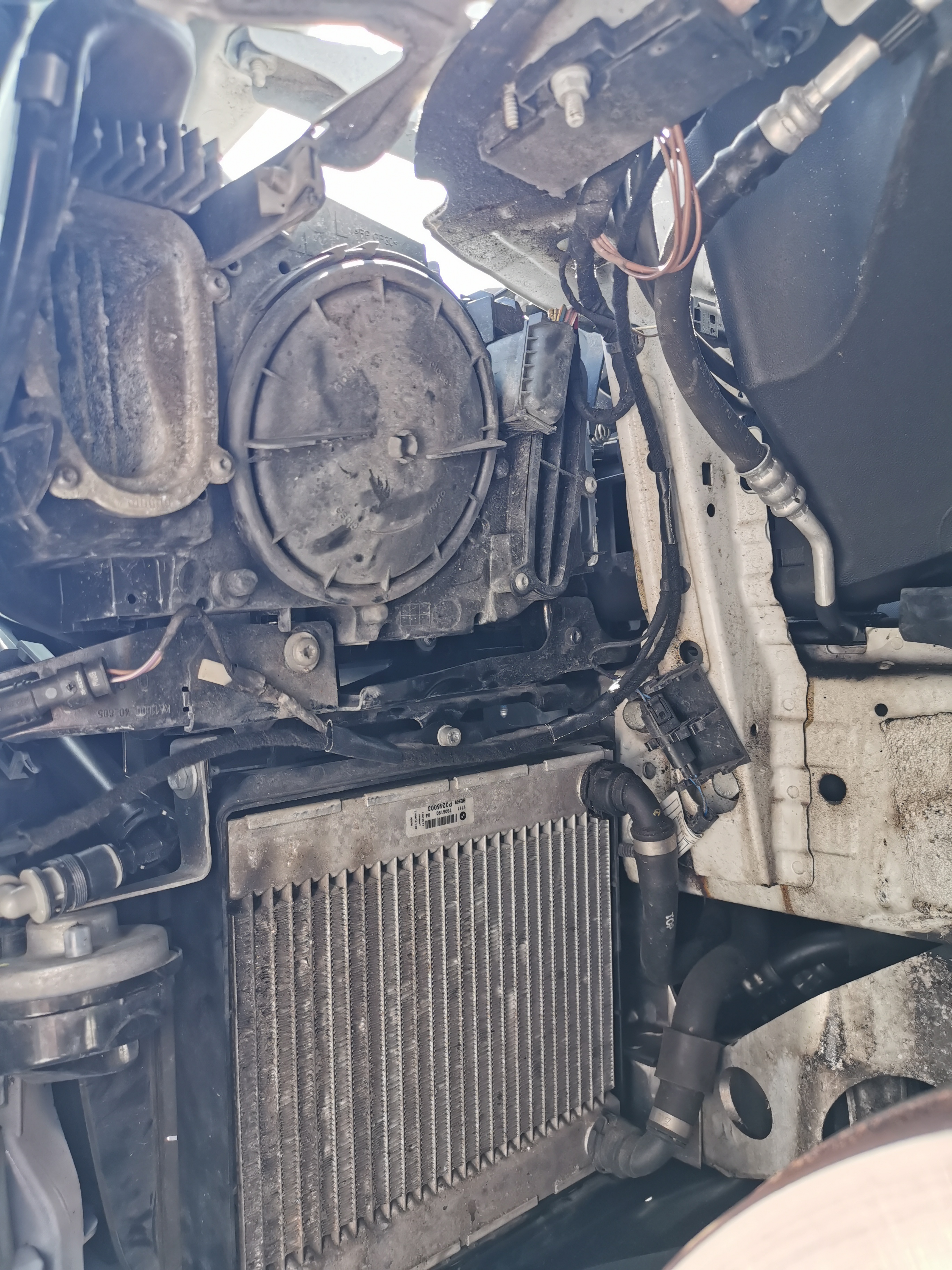

Vervolgens begon het priegelen, je kan de kabel alleen vanuit de motorkant er doorheen krijgen omdat aan de andere kant de connector te groot is. Verder er is weinig ruimte dus na flink wat priegelen was het eindelijk gelukt:
Daarna het voorwiel loshalen, de wielkastkappen los. Om de kabel vanuit de firewall langs de andere kabels laten lopen die naar voren gaan netjes weggewerkt en vast gemaakt en aangesloten op de camera en deze bevestigd in de houder:
De wielkastkappen terug bevestigen het voorwiel er weer op en vervolgens hetzelfde aan de andere kant gedaan.
Aan de binnenkant van de auto de kabels vanuit de camera's bevestigd in de TRSVC module.

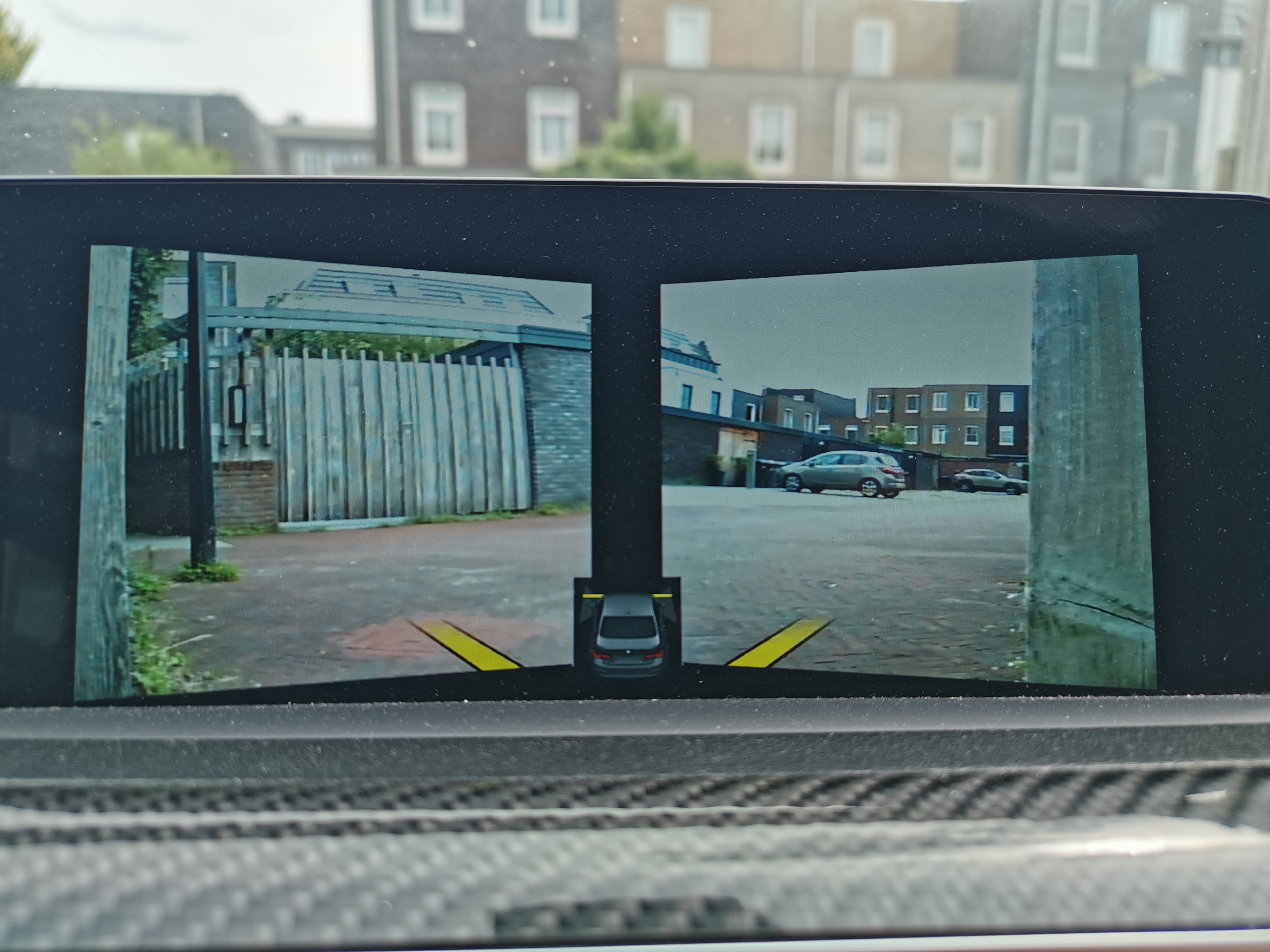

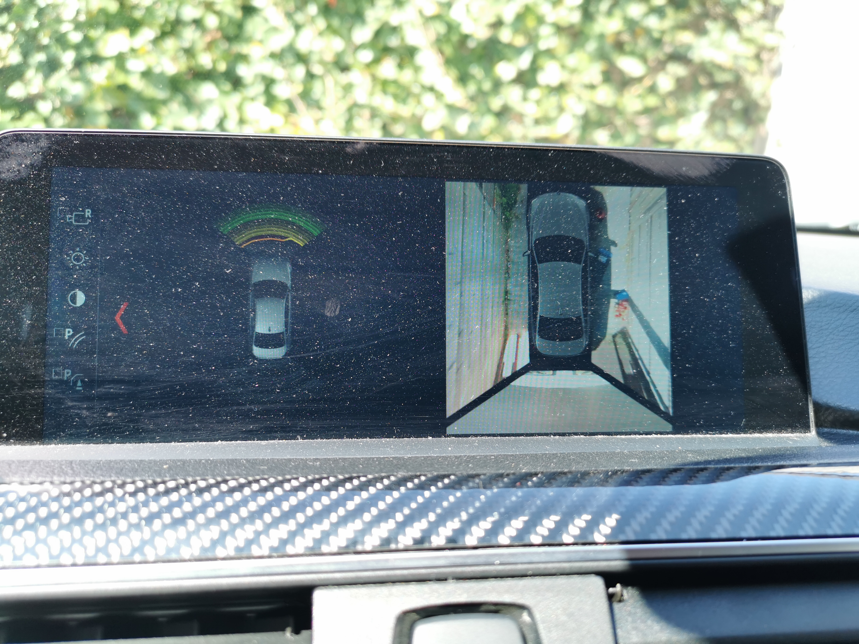

En de retrofits zijn klaar!
Als ik de auto in R zet zien we dit:
En druk op de camera zien we dit:
Alles coden in eSys en in ISTA+ een slinger geven en daar waar nodig kalibreren.

Knap gedaan hoor! Camera inbouwen snap ik nog maar waarom wil je alle veiligheidssystemen retrofitten, die zou ik als eerste uitzetten als ik instap.
FabiandJ
- Berichten: 26
- Lid geworden op: 07 mei 2023, 00:01
Re: Fabian stelt zich voor BMW F80 M3
Die kan je uitzetten, is één van de knoppen die bij je linkerknie zitArthursx schreef: 03 sep 2025, 08:36 Knap gedaan hoor! Camera inbouwen snap ik nog maar waarom wil je alle veiligheidssystemen retrofitten, die zou ik als eerste uitzetten als ik instap.

En ook heb ik tijdens BF een aluminium beschermplaat gekocht om de oliekoeler te beschermen, deze is standaard van plastic en de nodige F8x modellen zijn al gesneuveld omdat er bijvoorbeeld een steen zich door de oliekoeler boorde. De pasvorm was redelijk er was namelijk geen rekening gehouden dat je de M-Performance Carbon splitter kan hebben, daardoor de gaten iets moeten vergroten, maar hij zit zoals hieronder te zien is
Verder bezig om de audio te verbeteren, er zit al een Match UP7BMW AMP in met een Focal Inside set speakers en subwoofers, namelijk:
Een 2 weg set in de voordeuren (IS BMW 100L) en onder de voorstoelen subwoofer van 2 ohm (ISUB BMW2).
https://www.focal.com/products/isub-bmw-2
https://www.focal.com/products/is-bmw-100l
Als eerste begonnen om het resoneren etc tegen te gaan in de deuren zelf, hiervoor deze beplakt met dempingsmateriaal.
Inmiddels zit er een Focal Elite K2 Power ES100K in de voordeuren, maar ben ik samen met een vriend van mij bezig om alles te tunen middels een microfoon, maar dit is nog niet afgerond.
