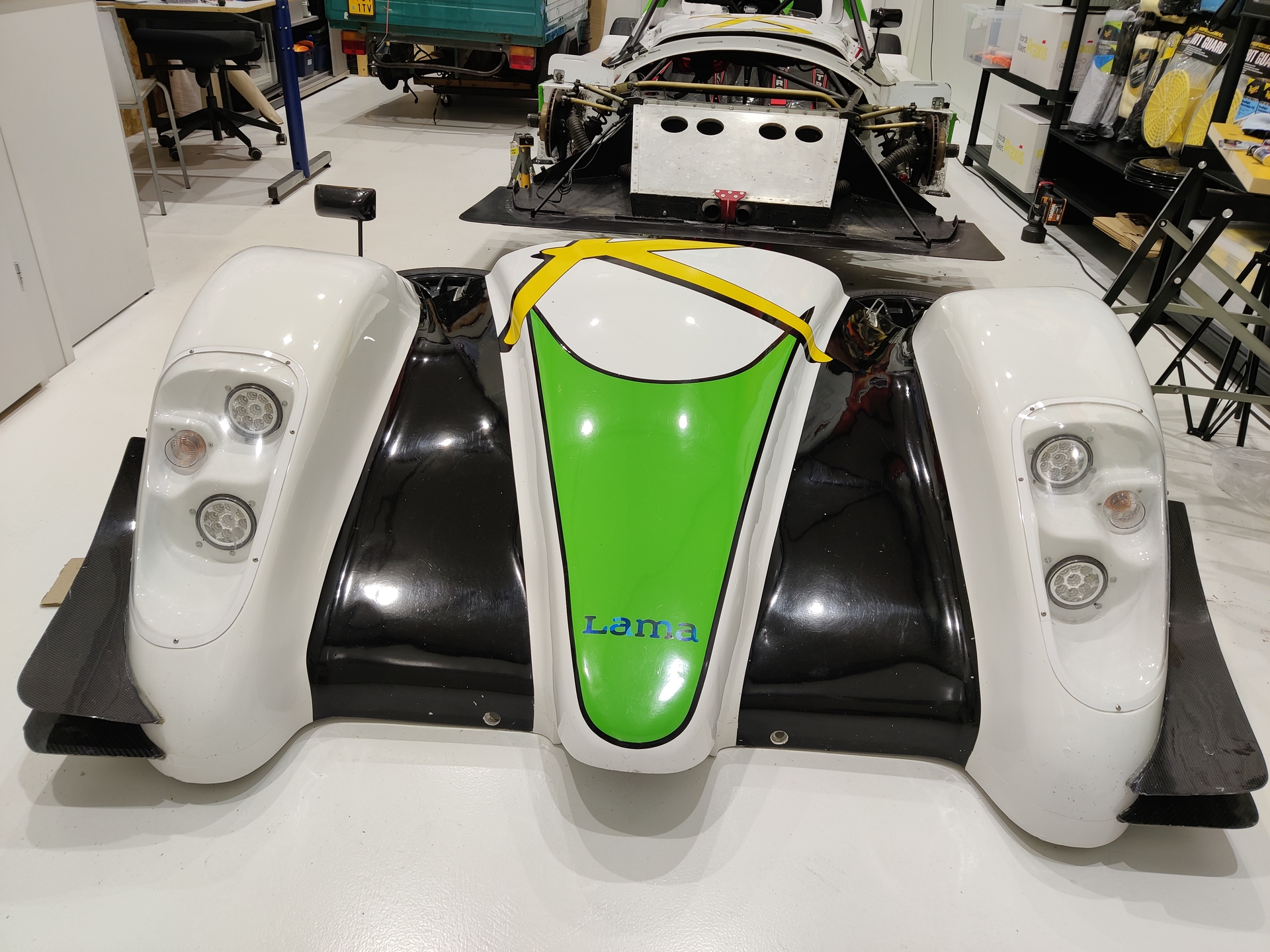

LaurensM schreef: 03 dec 2023, 14:03 vanmiddag even tijd gehad om een aantal body delen eraf te halen....
Blijft mooi om te zien. Nogal volop bezig met de kennismaking... zodat de auto steeds meer eigen wordt.

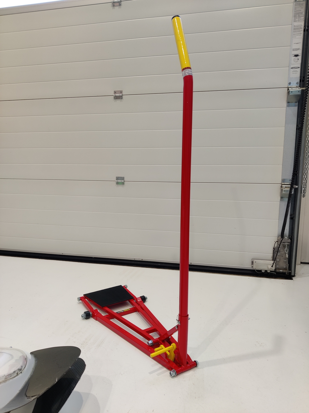

Mijn nieuwe krik is ook binnen. Had al wel garage krik, ook extra laag, maar die was toch nog te hoog.
Is een BG Racing, Quick Lift Jack for Small Formula Cars. Die past er tenminste onder.... extreem laag. En met het gewicht van <600 kg zal het wel lukken om de auto omhoog te krijgen.

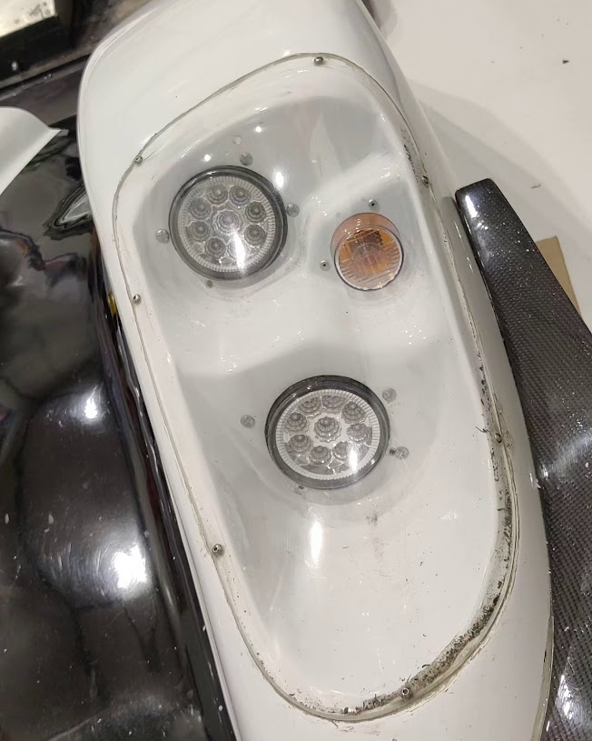

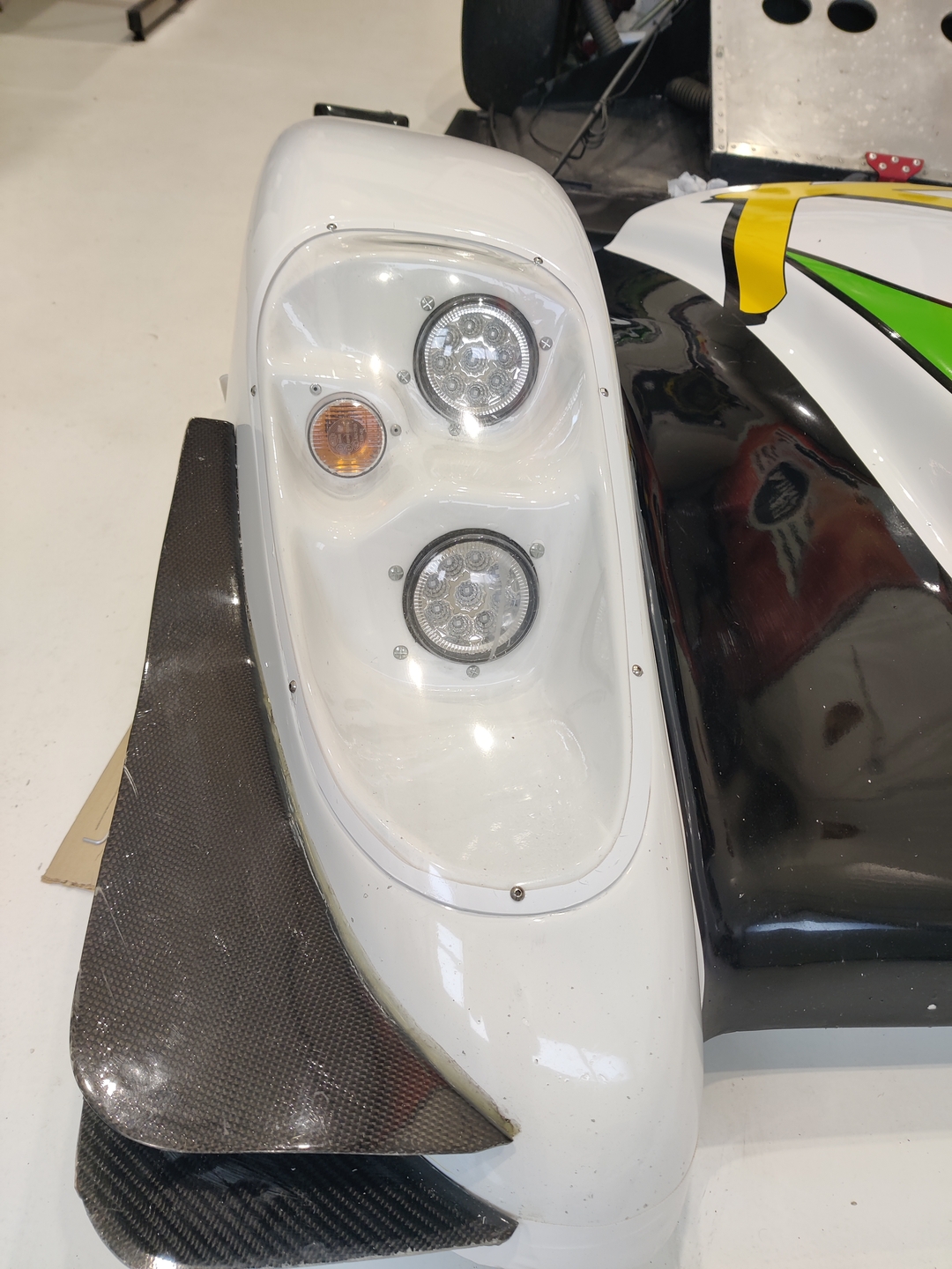

Met name de koplampen stonden me niet aan qua netheid:
Dus flink aan de slag gegaan:
- boutjes losgehaald
- glas verwijderd
- oude kit verwijderd
- beschadigde lak aangepakt
- binnenkant gepoetst
- glas gepoetst
Het tussen resultaat:
Wat nog rest, voor de koplampen:
- lak reparatie afmaken
- glas weer monteren
- andere koplamp....
Dat gaat er weer mooier uitzien! Blij met het voorlopige resultaat.

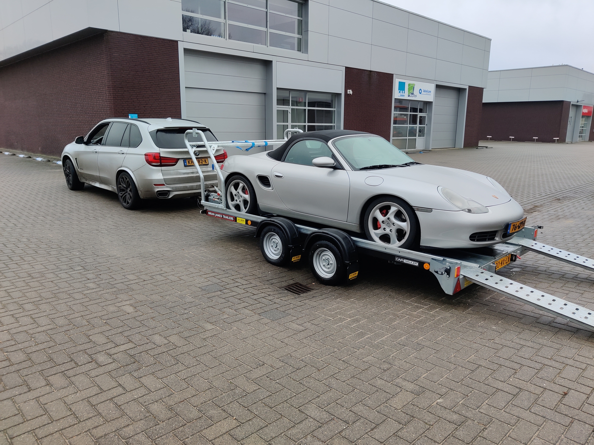

vorig weekend en dit weekend de trailer al even geprobeerd met ander spul:
vorige weekend mijn eigen boxster weggebracht voor beurtje en apk (iedereen in mijn omgeving kon niet, dus ik dacht gebruik meteen de nieuwe trailer):
dit weekend de 928 van een vriend van mij weggebracht voor onderhoud. Deze zit in de oldtimer regeling en mocht nog niet de weg op:

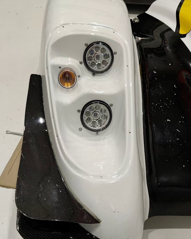

Lekker zakelijk druk geweest deze weken... dus maar weinig tijd aan de Radical kunnen besteden. Vandaag het eerste koplampglas weer gemonteerd:
De randen in de body waren flink beschadigd en zaten vol kit. Alles helemaal schoon gemaakt en de beschadigingen netjes weggewerkt. Daarnaast een wit randje op het glas gemaakt, met tape dat je normaal voor stripings kunt gebruiken. Dat bleek best lastig, maar met geduld en de fohn erbij is het best aardig gelukt, vind ik zelf.
In ieder geval een heel stuk frisser dan oorspronkelijk. Ben nog de laatste hand aan de linkerkant aan het leggen.
