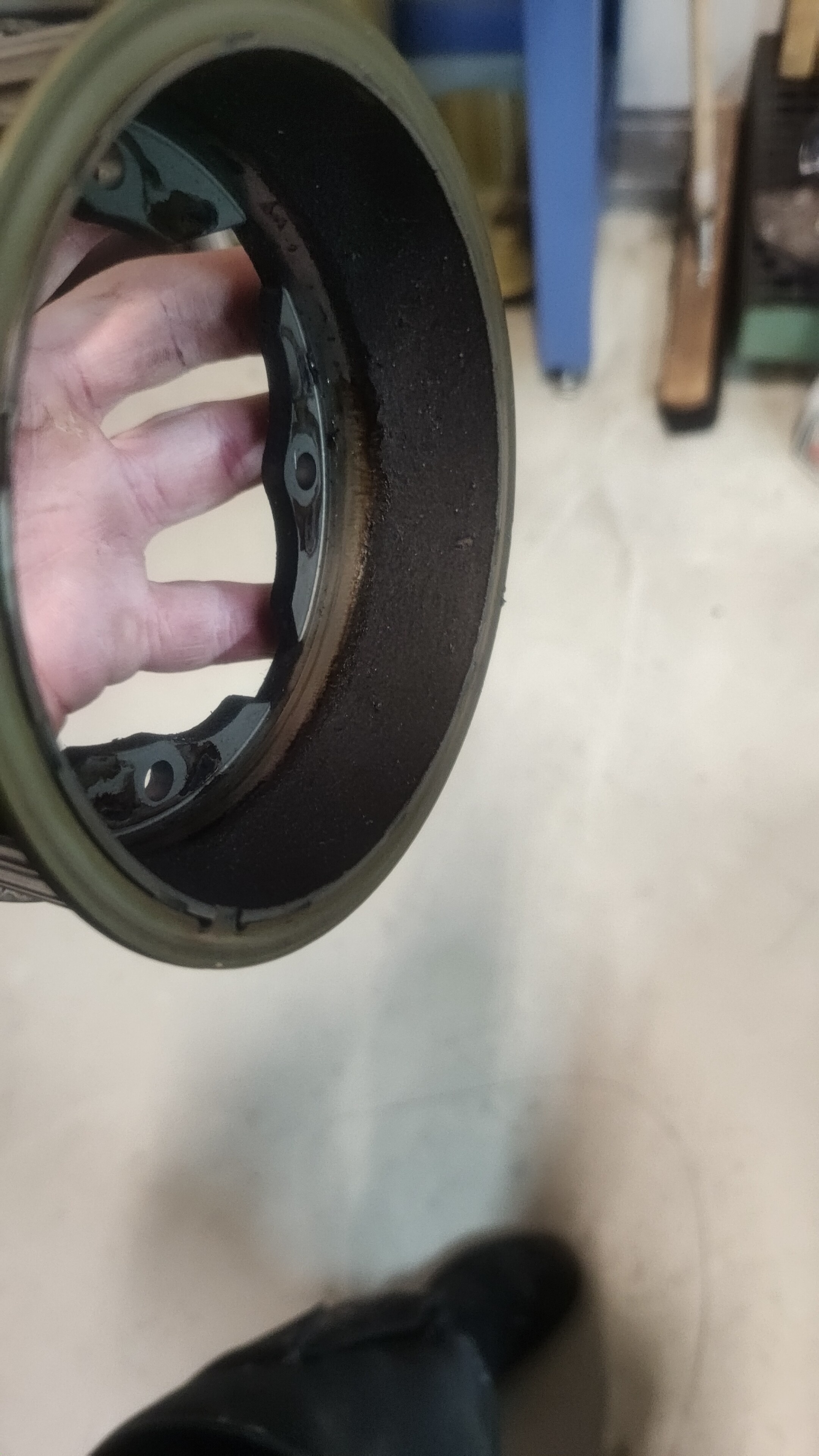

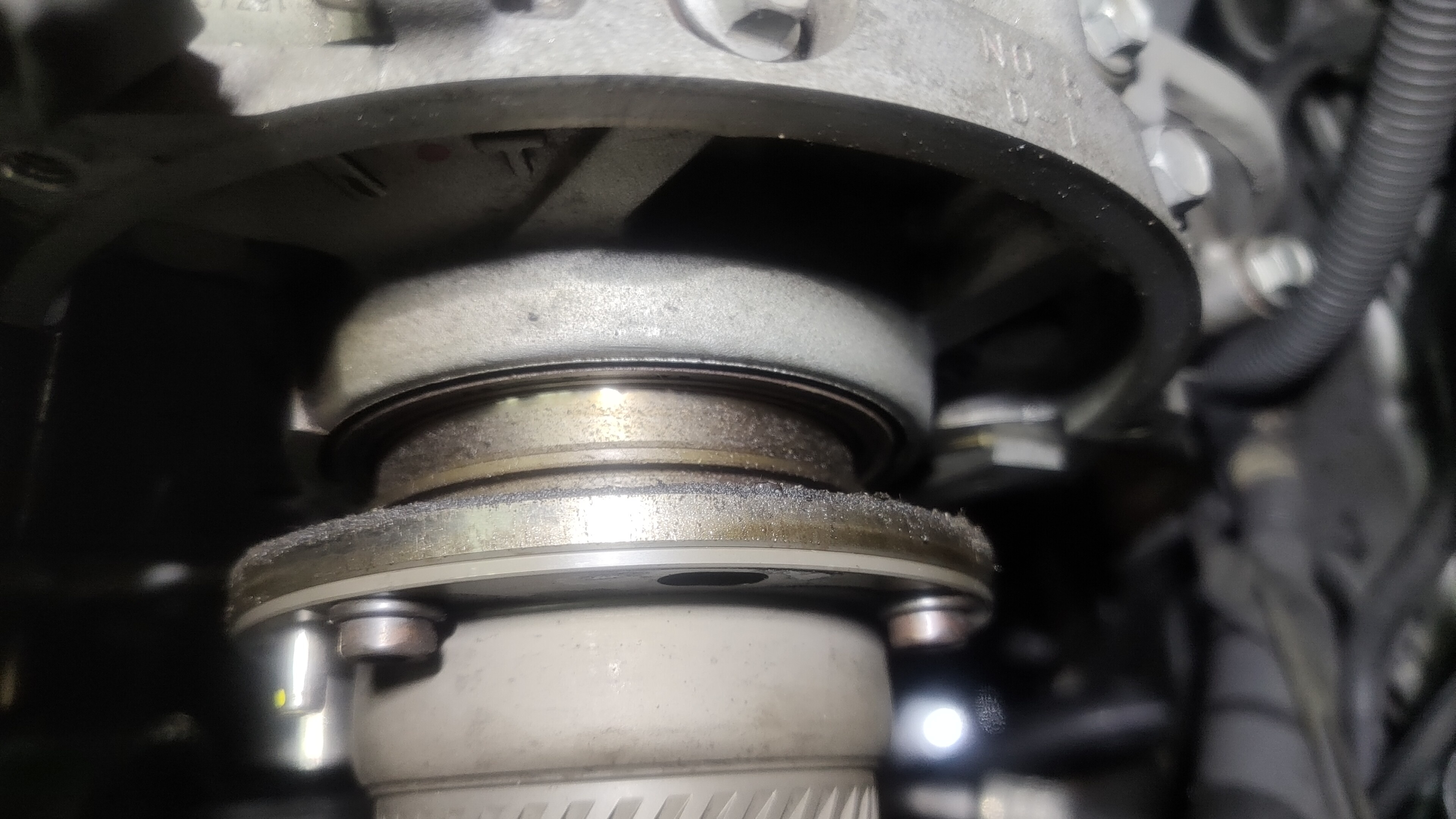

Wiellager achter blijkt een ramp te zijn. Hele fusee is gedemonteerd, kan de naaf er niet uit persen dus dat moet met een trekker en dat gaat weer niet omdat er een abs sensor vast zit. Morgen maar eens een kanon van een inductie heater er op zetten, kijken of ik via die weg nog +/- 200,- (en nog langer wachten) kan besparen.
Rechter abs sensor is er gelukkig wel uit gekomen....

Nou het wiellager fiasco is opgelost.
Ik kreeg van het amerikaanse forum nog de tip om een slagtrekker te gebruiken, maar niet alleen moet het fusee daarvoor nog gemonteerd zitten, ik heb de juiste adapter niet in huis.
Voor ik dat antwoord kreeg, kreeg ik zelf nog een ingeving: Het gebruikt van een mestrekker. Echter had ik die ook niet in huis. Had er op redelijk korte termijn voor gekozen deze te bestellen in het juiste formaat zodat ik hem een dag later in huis zou hebben.
Ding eenmaal in huis, was het alweer bijna voor niks. Door het ontwerp van het fusee kon ik de mestrekker niet onder het lagerhuis krijgen voor een goede ondersteuning. Gelukkig zit er een conisch gedeelte op het uiteinde van het lagerhuis waardoor ik voldoende grip heb kunnen krijgen om de flens er uit te persen. Daarna was het peanuts! :)
Spul zit weer in elkaar, heb alleen nog geen foto van het totaal plaatje met de gespoten remmen
En voor wie de truuk niet kent van het achtergebleven stuk lager: Inslijpen en met een bijtel breken. Schuift ie er zo vanaf :thumbup:

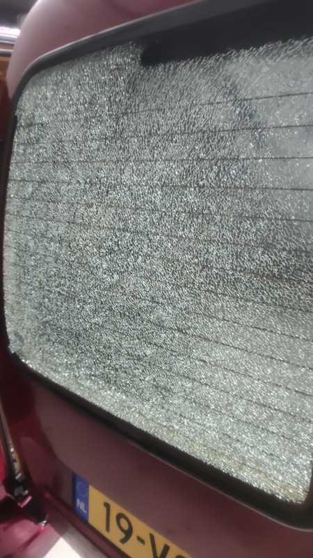

Nou ik had gehoopt dat de olie lekkage verholpen was. Afgelopen weekend remvloeistof ververst en toen zag ik de druppels weer hangen.....
Ik kan maar niet vinden waar het vandaan komt dus ik ben bang dat ik de hele klerezooi uit elkaar kan schroeven. Word er niet echt gelukkig van.
Dus ik de caddy maar weer uit het parkeervak getrokken, wil ik daar wat achterin gooien gister, zie ik dit
Gelukkig zat er een tintje op die alle stukjes bij elkaar hield.... Vanmiddag ander ruitje gehaald en vanavond er in gezet. De rest van de week bezig met een andere klus en dan volgende week graven in de lexus
*zucht*

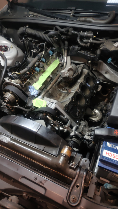

Ik heb de Lexus even aan de kant moeten schuiven maar vandaag ben ik er weer een groot deel van de dag mee bezig geweest.

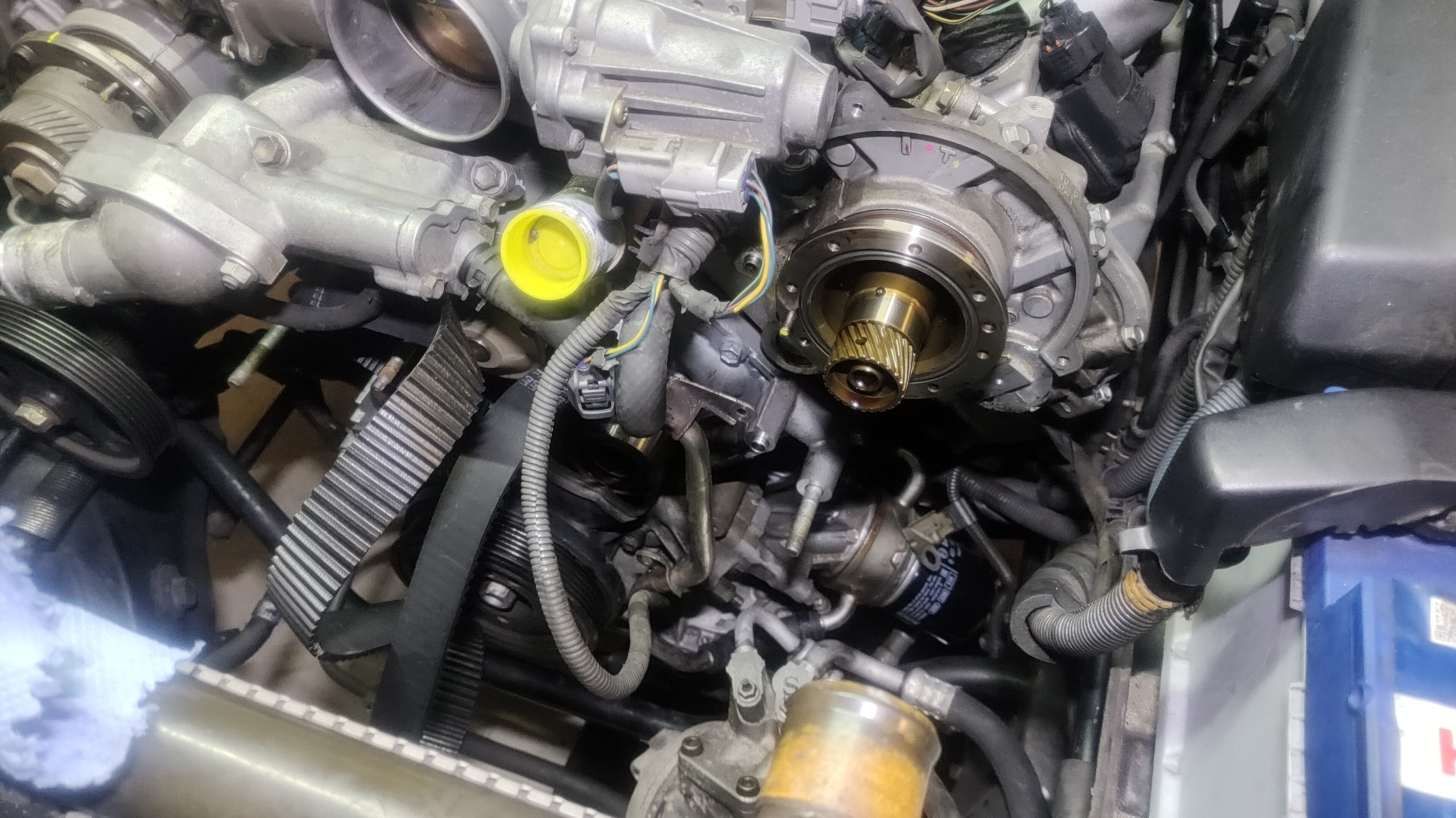

Ik had inmiddels al het eea los getrokken rond de distributie om beter te kijken. Na het los halen van de nokkenas sensor zat daar wat nattigheid tussen terwijl er verder vooral vettigheid ipv nattigheid zichtbaar was.
Na het eea wat ik op de amerikaanse fora heb gelezen was mijn best bet dat de vvti unit op de nokkenas lekt. Daar zit een o-ring tussen en net zoals al het rubber word dat bikkel hard.
Dus ik heb o-ringen opgezocht, besteld, en daarna met tegenzin de hele bende los geschroefd.
Nu het los ligt kom ik er achter dat terug monteren nagenoeg onmogelijk is. Ik heb een video gevonden waar iemand ze los had en toen viel het zo in elkaar dus het lijkt er op dat ik dat ook maar moet gaan doen. Dit betekend dat de nokkenassen er uit moeten. Ik wil ook gelijk de keerringen vervangen. Los van dat het stom is om het niet doen als de nokkenassen er uit moeten, ik vertrouw ze ook niet helemaal dus alles valt een beetje samen. Het een kan niet zonder het ander door de geweldige constructie.
Maar gezien ik +/- 1.5 jaar geleden de riem heb vervangen en klepspeling gecontroleerd heb, voelt dit extra zuur omdat ik toen een kleine stap verwijderd was van dit zelfde werk.
Riem los halen van zo'n ding is behoorlijk omslachtig. Hiermee heb ik ook besloten de stuurbekrachtigingspomp te demonteren voor een re-seal. Ding is ook zo vet als bagger.
Al met al loopt het weer lekker uit de klauwen. En dat voor een olie lekkage.
Ik heb maar 1 brug, die is dus bezet en ik heb alweer een ML AMG staan met een kapotte veerpoot dus ik ben bang dat dat rommelen op een krik word :hmmm:

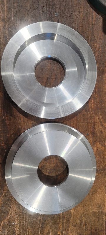

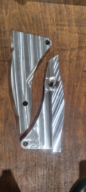

Na heeeeel lang wachten ligt er eindelijk aluminium in de CNC machines :headbang: :headbang:
Hopelijk snel passen en laten anodiseren.

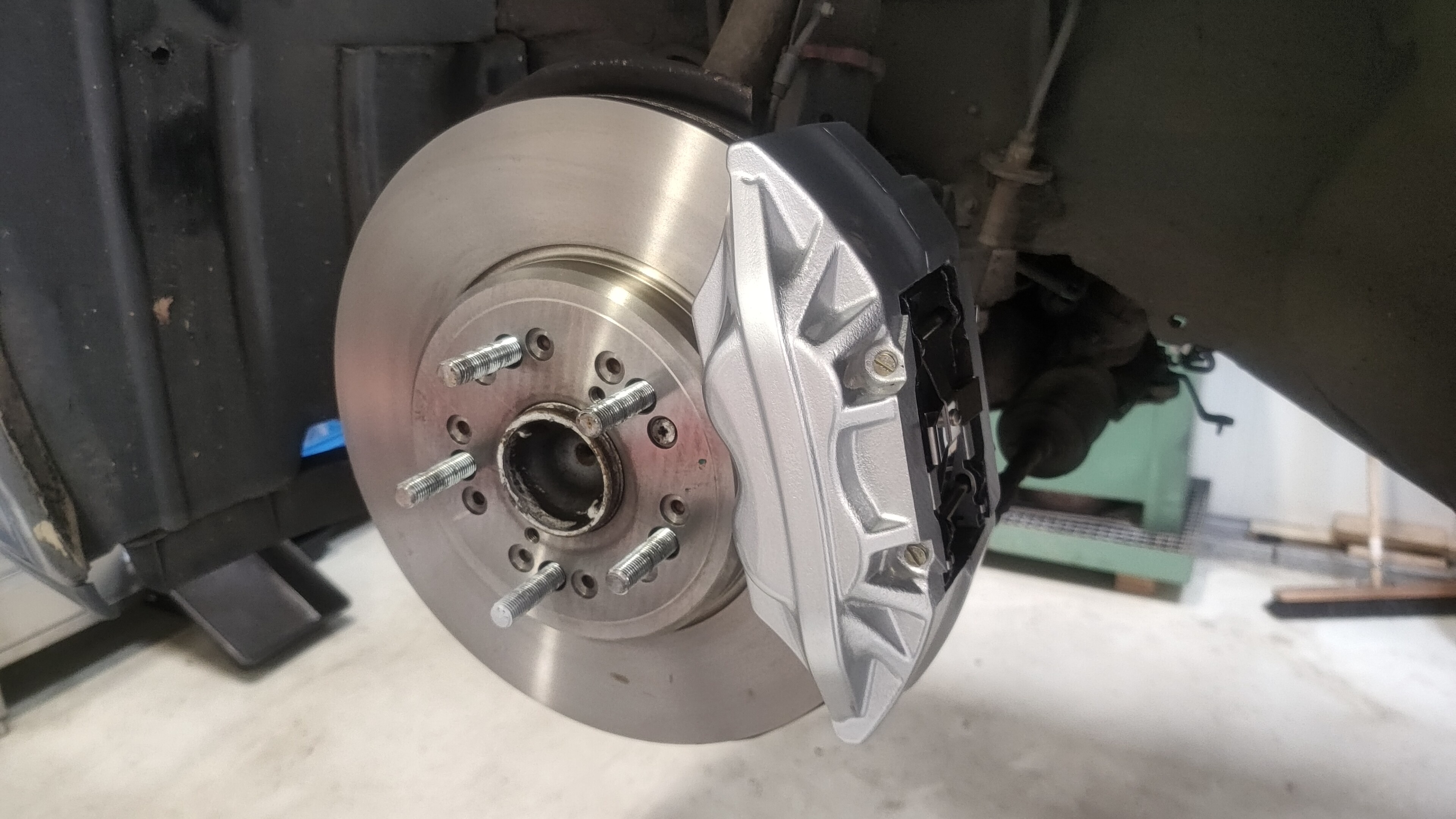

Re: RX7('s) en de rest Remmen update :D
Bericht door Nivek » 05 dec 2023, 21:09
Kleine lexus update, na een hoop ellende heb ik het voor elkaar gekregen om alles weer terug te monteren op de juiste manier. De VVTI unit heeft inwendig geen markeer tekens dus dus dat was super. Motor handmatig rond gedraaid en alles bekeken en vergeleken, ik kan niks anders concluderen dan dat alles goed staat en toch zijn er 2 kleppen krom geraakt in het proces.
Dus ik kan een kop liften :'(
Net waar ik op zit te wachten...
Alles maar in de kofferbak gegooid, moet eerst andere dingen doen. Vrees geen lexus meer dit jaar.
Goede nieuws is dat ik alle remdelen binnen heb. Ik ben dit nu aan het passen om te zien of alles goed is en waar correcties moeten plaatsen vinden voor eventuele reproductie. Daarna (denk ik) stralen en naar de anodiseerder.

Mooi spul, wat voor aluminium heb je gekozen?
Nivek
Berichten: 354
Lid geworden op: 23 jul 2023, 13:14
Auto: Rx7, Rx7, Caddy, LS400
Bericht door Nivek » 06 dec 2023, 21:40
Hsp schreef: 05 dec 2023, 21:25 Poh, blijft altijd gaaf, zulke gefreesde custom onderdelen. Zijn die klauwen van een Giulia Q?
Ze komen van een maserati af, ik weet niet waar deze specifieke klauwen nog meer gebruikt zijn, maar een variatie die er op lijkt zie je op veel auto's zoals nissan GTR, AMG, etc. Maar ik weet niet of er onderhuids verschillen zijn (zuigerdiameter).
Andry schreef: 06 dec 2023, 18:17 Mooi spul, wat voor aluminium heb je gekozen?
voor de bell's 6061 en de brackets zijn 6082

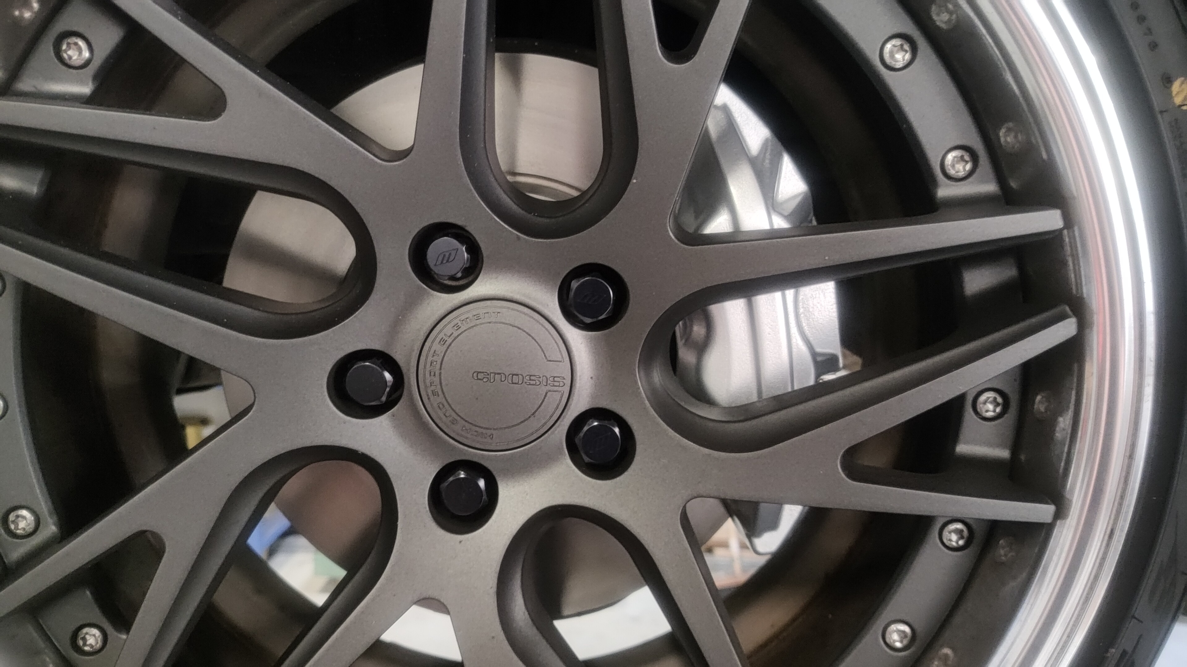

Bericht door Nivek » 17 feb 2024, 20:55
Eindelijk tijd om de remmen te monteren, uiteraard toen pas besloten andere wheel studs te gaan monteren en die waren vanzelfsprekend weer nergens te vinden.
Vrijdag de laatste paar ontvangen dus gelijk tijd gemaakt. Waarschijnlijk morgen nog even aan de hobby de achterkan volledig af te monteren. Voor zit ik alleen nog met een slinger in de schijf wat ik nog op moet zien te lossen.

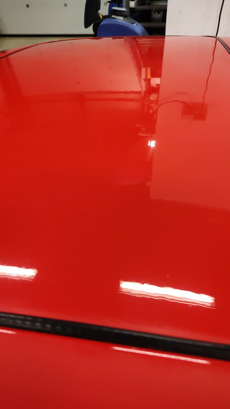

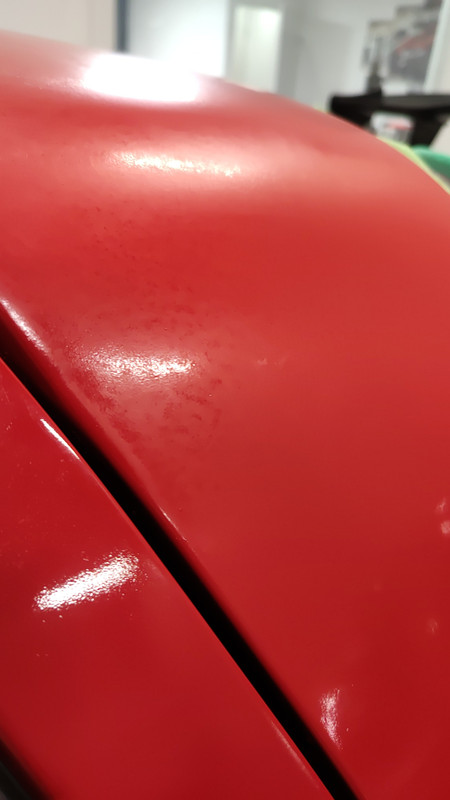

Ik heb een week geleden de mazda even naar buiten gedrukt, even gekeken of er nog leven in zat. Gelijk de straat op en neer gereden, en je raad het nooit.... De remmen waren niet thuis :lol:
Bij nader onderzoek ben ik er achter gekomen dat ik met m'n stomme kop de hoofdrem cilinders verkeerd gemonteerd heb. De grootste zit op de voor remmen, en die moet juist op de achter remmen. Binnenkort even wisselen dus.

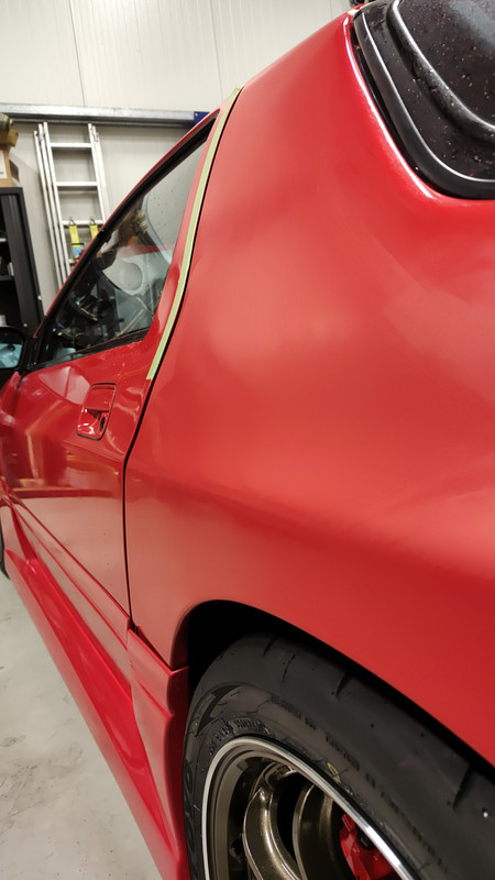

Nu heb ik een klein beetje vrije tijd tussendoor en ik zit me al lang te storen aan doffe plekken / spuitnevel banen op m'n auto. Mijn eigen schuld, ik wilde perse m'n auto zelf spuiten. Dus ik ben aan het schuren en polijsten.
Best wel eng want het zit er niet super dik op en er is een aannemelijke kans dat ik er door ga op de oude lak met als gevolg dat na een tijd de lak weer bleek word. Tenzij een glas coating daar tegen helpt want dat gaat er wel weer overheen.
1 klein randje achteraan het dak ben ik er wel doorheen tot op de grondverf. Misschien kan ik het wat bij spuiten met een airbrush, even kijken.
Het word niet perfect, wellicht beter als het was

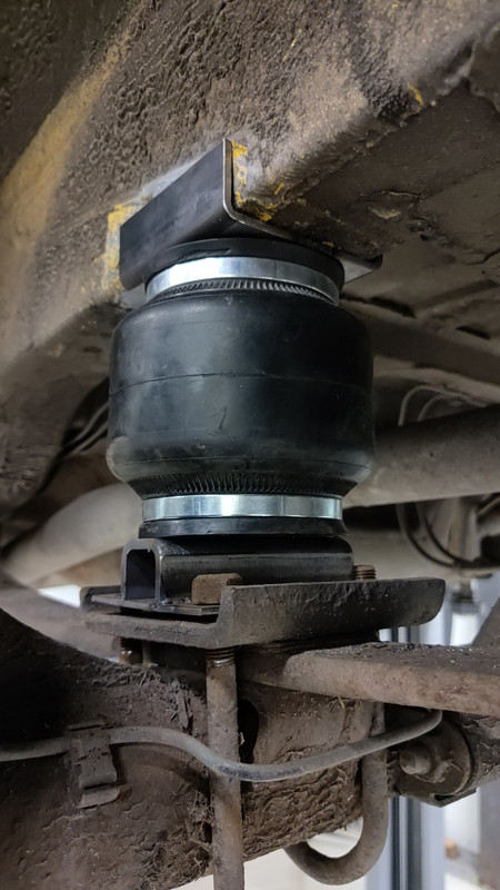

Om mezelf toch weer even bezig te houden, heb ik besloten lucht(hulp)veren te monteren op de caddy. Hier bestaat niks voor dus zelf aan de knutsel gegaan. Wederom weer veel te veel geld voor dat hok maar goed :tooth:
