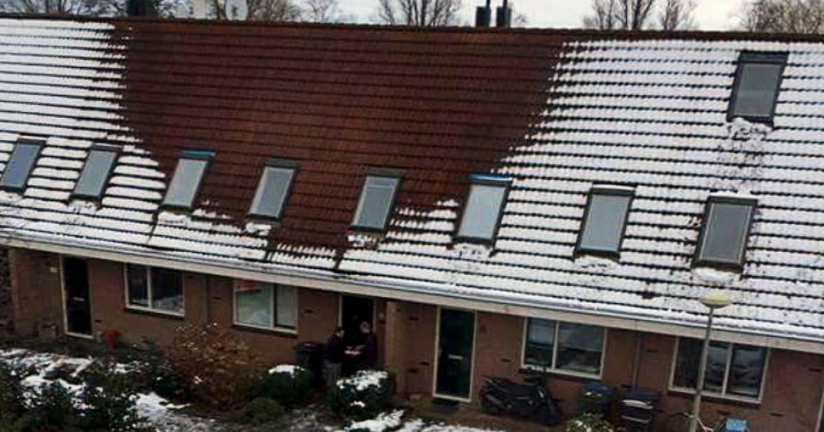

Martijn_bmw schreef: 11 jan 2023, 10:21 Het dak heeft ook vanaf de bouw zo’n 10cm dik isolatie materiaal platen maar toch is de zolder in de winter vrij koud en zomer erg heet, ik vraag mij af of daar nog wat te halen is aangezien er al wel isolatie zit (van 1990)
Soms met de kou kun je adhv wit/dooi zien waar je dak koud blijft of niet. En misschien ontdekken of er kieren zijn.

TLRS schreef: 11 jan 2023, 12:03
Goeie tip! Ga ik volgende keer eens op letten :)
