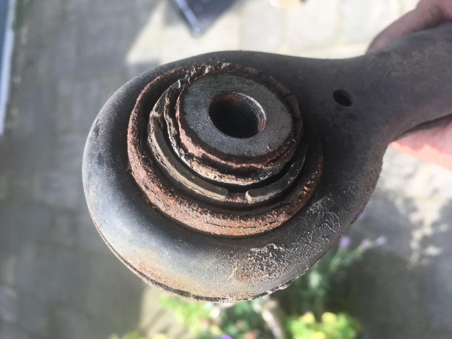

iik heb bij mijn e91 afgelopen jaar vrijwel alle draagarmen vervangen, voor was dat preventief (M3 upgrade) maar achter echt noodzakelijk. rubbers waren volledig vergaan na 285.000km. sindsdien (is in etappes vervangen) zijn 95% van de trillingen verdwenen.
het filmpje kan ik helaas niet uploaden, maar bij 1 rubber kon ik de metalen bus ronddraaien tussen mn duimen

Zo slecht ziet het er bij niet uit

heb je ze al los gehad dan
dat dacht ik namelijk ook voor ik ze los maakte

Die zijkanten van de rubbers zijn gewoon zichtbaar, en die zien er idd niet zo uit. Ook krijg ik ze niet bewogen met de koevoet, enkel de voorste 2. En die bewegen met een (gekromde) schroevendraaier al met vrij weinig kracht, vandaar dat ik die wil vervangen
