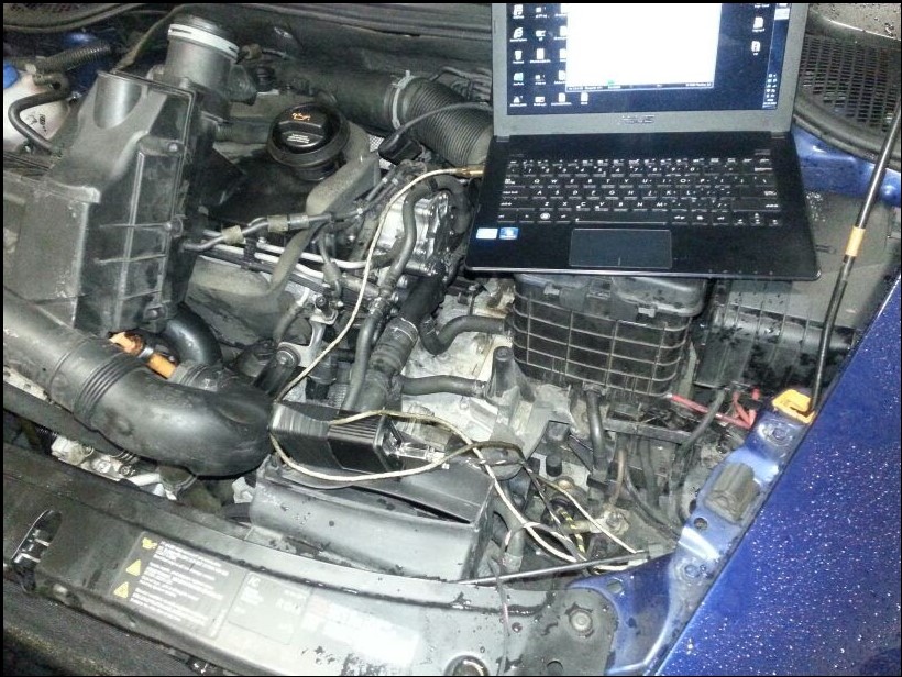

Ik heb destijds bij het plaatsen van een nieuwe DSG6 bak in de Octavia ook een DSG aanpassing bij JD laten doen. Was zeker prettig omdat ze alles op jouw persoonlijke wens kunnen aanpassen. Het kon toen nog niet via OBD (2013), wellicht is dat nu anders.
Schermafbeelding 2021-10-26 194434.jpg (176.6 KiB) 2475 keer bekeken
jos_br
Berichten: 2735
Locatie: Dieverbrug
Re: Skoda Superb van Bram
Bericht door jos_br » 26 okt 2021, 21:35
veejay schreef: 26 okt 2021, 19:49 Ik heb destijds bij het plaatsen van een nieuwe DSG6 bak in de Octavia ook een DSG aanpassing bij JD laten doen. Was zeker prettig omdat ze alles op jouw persoonlijke wens kunnen aanpassen. Het kon toen nog niet via OBD (2013), wellicht is dat nu anders.
Gaat nu via OBD, en soms nog zoals op de foto rechtstreeks op de bak.
Jos.
