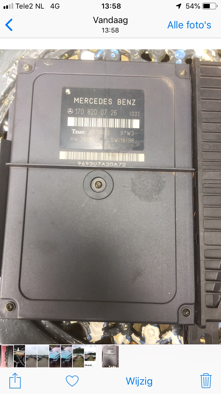

Het hele verhaal begon bij een simpele zekering nummer 9 die doorbranden per direct. Dat zou deels met het alarm te maken hebben omdat de auto niet start en ook geen startmotor die aanslaat.
Knipperlichten doen het niet, ramen doen het niet, elektrisch dak doet het niet, radio doet het niet, centrale vergrendeling doet het niet, autonisnniet uit te lezen en etc etc. Dus ik moet stukje voor stukje nu uitzoeken via een schema die ik nog niet heb.
Zekering 4 klapt er naar willekeur uit en zekering 16 is in gebruik terwijl dat niet zo hoort te zijn. Accu voor het alarm en de hoorn is nergens te vinden in de auto.
Auto komt uit Israël en zou 4 jaar mee gereden zijn in NL en doet dus nu vrijwel niets meer.
Dit alles maakt het dus een groot raadsel die niet even snel op te lossen is waardoor het veel tijd kost wat er amper is.
Maar voor mij is het nu zorgen dat ik goede manuals krijg om dingen goed te controleren en stukken kan uitsluiten wat nu wel en niet met elkaar te maken heeft. En zomaar weer ergens een nieuwe module inzetten geloof ik niet en verwacht dan nog steeds problemen (mijn gedachte is dan een vaag iets van een ooit gestolen auto of prutser die dingen omzeilde om kosten te besparen).
Ik moet dus nu een manier vinden om zoveel mogelijk problemen te lokaliseren die los van elkaar staan, maar blijf in gedachte dat er is geprutst met het alarm. Zonder goede manuals valt er nu dus weinig nuttigs te vertellen en blijft alles maar vaag gokken.

Stel, ik heb een duidelijke manual die goed aangeeft waar wat hoort te zitten of welke zekering waarvoor bedoelt is, welke multi relai waarvoor is, dan kun je dingen pas gaan uitsluiten.
Maar voor nu is het maar gokken op dit moment. Dus wellicht is mijn beste vraag dan ook hoe ik aan de juiste manuals kom... en als ik die heb, dan moet ik gaan uitleggen wat wel of niet mist en wat er geprobeerd is.
Gaat nu niets lukken, dan gaat de wagen weg in onderdelen en het kenteken voor export. Maar voor mij persoonlijk is het een super uitdaging en kan er veel van leren.

Ja maar als je dan gewoon die ene aan die andere van die er onder zit vastmaakt, dan zou het toch allemaal in orde moeten komen, of zie ik het nu helemaal verkeerd ofzo, ik weet het niet zeker maar zou toch kunnen dat het toch wel ongeveer zo in elkaar moet zitten hoor.
PeterB
- Berichten: 3477
- Lid geworden op: 01 feb 2006, 21:55
Re: SLK project (elektronica).
Relais K40 is goed ???

Kijk, paar tips en kan direct dingen nu vinden:https://www.mercedesforum.nl/forum/view ... hp?t=70817
Inclusief zelf een K40 repareren

Module is terug en geplaatst, zekering 9 brand niet meer door en dak en ramen doen het. Alarmlicht doet het ook. (Extra module is er nog).
K40 visueel goed (weerstanden niet gemeten, monteur achte dat niet nodig, en zag dat een spoeltje vervangen is). Accu 60Ah en op 13,8v SAM links voor er uit en visueel alles netjes (geen kabel schade).
Knipperlichten, centrale vergrendeling en starten nog niet.
Morgen de extra accu, printplaat en sirene opzoeken voor controle. Eventueel de startmotor rechtstreeks op de accu.
Iemand nog extra tips? Persoonlijk zou ik de K40 weerstanden nog willen meten, maar moet wel een goede reden hebben ook al is het maar een beetje werk. Links achter reserve band nog een module eventueel op waterschade controleren?

Zekering knipperlicht was blijkbaar ondertussen ergens doorgebrand, 10 AMP er in en de auto spint als een lief poesje.
Probleem opgelost

Zekering knipperlicht gefixed en dan start de auto....
