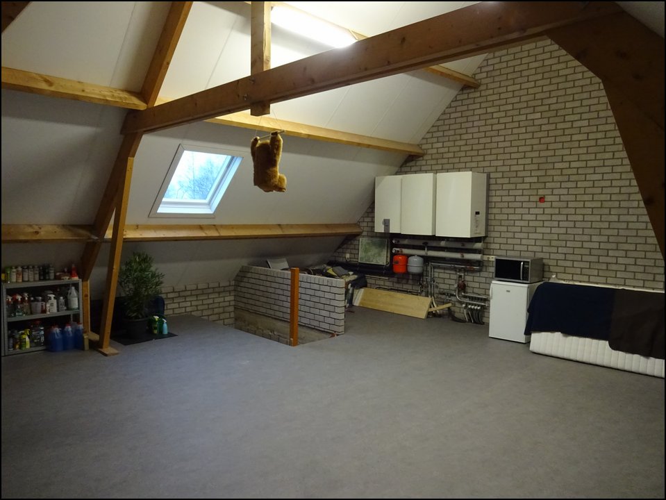

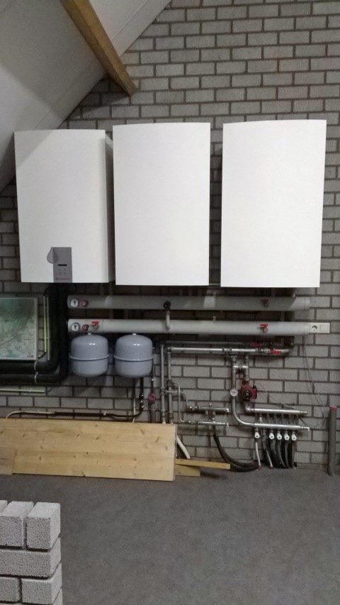

Re: Warmtepompen
Een kamer vol met apparatuur en vaten van 1.000 liter
. Heb onvoldoende verstand van warmtepompen om de noodzaak daarvan te kunnen beoordelen, maar hier in huis is dat in ieder geval niet aanwezig en ook niet noodzakelijk. Ter beeldvorming hieronder hetgeen er bij ons op de zolder boven de garage hangt met links de wartepomp-unit en rechts daarnaast twee vaten van 150 liter. Ook een uitgezoomde foto eronder om de grootte een beetje te kunnen inschatten.
Laatst gewijzigd door Paskal op 15 mar 2021, 09:12, 1 keer totaal gewijzigd.

Re: Warmtepompen
Hoe lang kan je douchen op zo een 150 liter vat trouwens en hoe lang duurt het voordat zo een vat weer op temperatuur is?
Als je geen ligbad hebt en in de keuken een losse boiler hebt staan zou je met 1 toch ook wel af kunnen?

Re: Warmtepompen
Geen idee hoe lang dat duurt Rody, maar het zou inderdaad best voldoende kunnen zijn in ons 2-persoons huishouden. Heb wel eens overwogen om er eentje los te laten koppelen maar voorlopig vind ik het prima zo. Standaard werd onze installatie destijds met één vat van 150 liter geleverd. We hebben echter twee badkamers waarvan eentje met ligbad. Vorige bewoners hadden 3 kdis dus kan me voorstellen dat wat meer warm water dan wel prettig is en dat ze daarom voor 2 vaten van 150 liter hebben gekozen.
Expansievat was inderdaad overleden dus inderdaad tussen beide foto's in vervangen maar dat zijn de kosten ook niet
