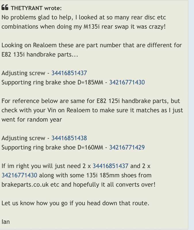

Ik maak overal printscreens van, te lui om te typen😉

Maar dit is om de gele performance remmen op een 130i te plaatsen of begrijp ik het nou niet meer? Ik bedoelde eigenlijk hoe je de blauwe F20 M135i remmen op een E82 135i monteert op de achteras.

Klopt, voor de 135i performance aan de achterzijde te plaatsen. Voor de m135i moet ik even nagaan.
