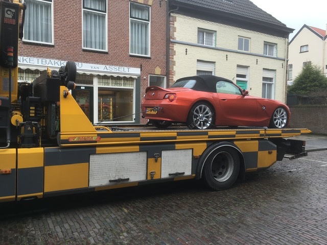

De auto zou vandaag deze kant op komen om te schuilen voor de horrorwinter .
Belt de eigenaar op, kom niet weg band voor loopt aan, LV is de veer finaal afgebroken
De KW set dus net te laat besteld
Maar ontzettend veel geluk dat t niet met 120km per uur of lekker door een bochtje gebeurd is.
Zien dat we de auto met een transporteur deze kant op krijgen.

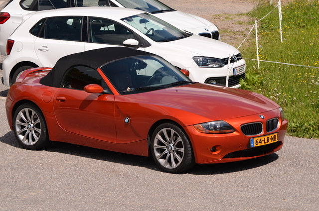

Lol, brings back memories. Bij mijne rechts voor. Nacht ervoor nog met 2x 100 over de A50 gevlogen op weg naar huis (zondag 4u30, was er wel klaar mee na een lange werkdag)
Zou zeggen dat je die KW set precies op tijd besteld hebt

Is dat nou een originele kleur @vester?
vester86
- Berichten: 2939
Re: Z4 E85 onderstel: Bilstein of KW?
nee is een wrap. 3M fiery orange. iets heftiger/dieper dan Valencia Orange.
hier in de zon:

Nou zo zag het er vandaag uit, ik zie enige gelijkenis
Hij had gelukkig anwb incl woonplaats. Dus die zijn gebeld, was nog een hele tour om er netjes op en af te krijgen
door de extra verlaging en de voorbumper. Auto vervolgens bij mij laten afzetten, kan ie mooi overwinteren in afwachting van de KW.
@vester86 de KW eigenlijk iets te laat besteld, want dan had het er al onder gezeten
