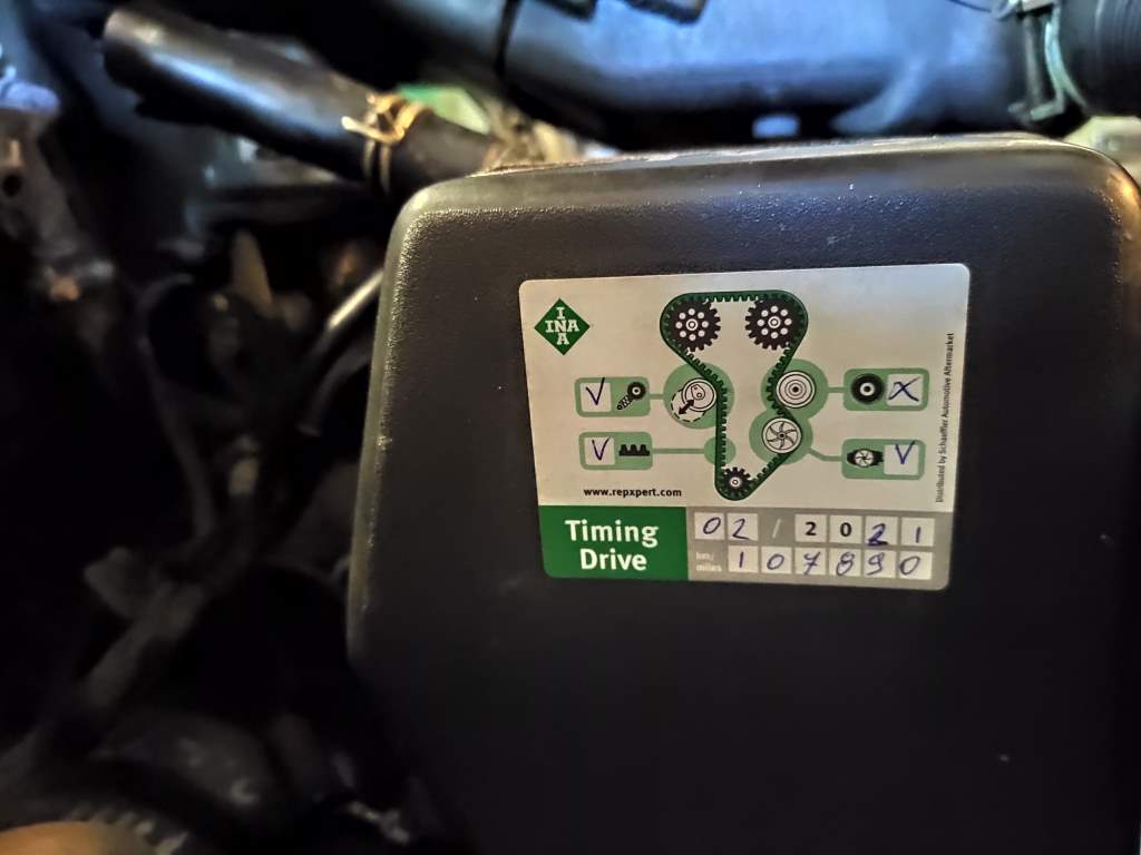

Vorige week even heel snel gekeken of ik alvast een oorzaak kon vinden voor de zelf conservering van het apparaat:
Dat is dus alvast deel 1 van het probleem, O-ring ergens uit een assortimentsdoosje getrokken en dat duwen we wel weer in elkaar.

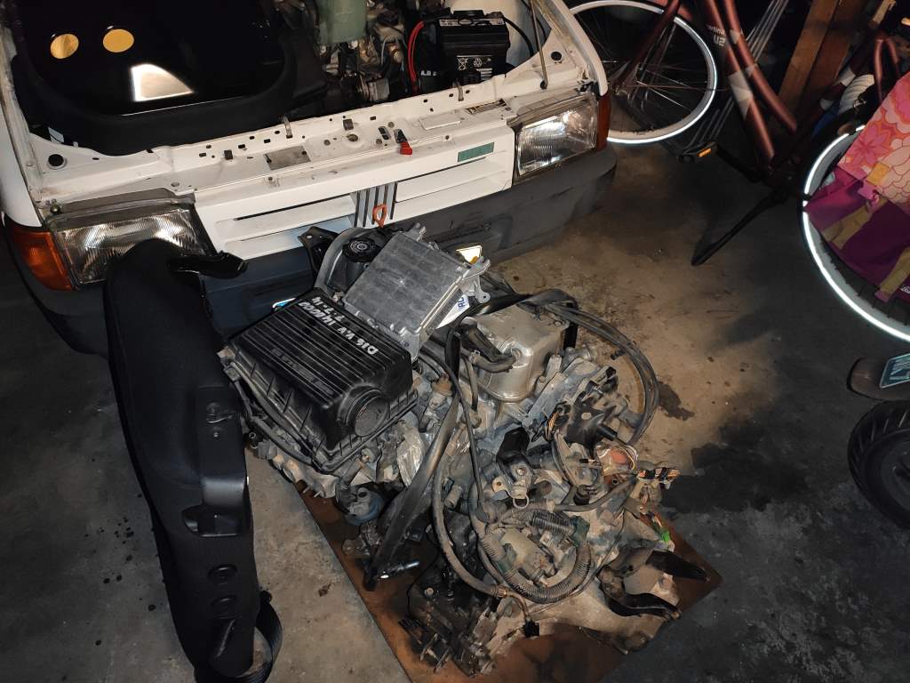

Gisteren (voor de sneeuw) nog wat dingetjes opgehaald;
Een 3-deurs alfa 147 interieur in erg nette staat.
Een grotendeels complete Honda D14 (A2 of A4 denk ik, 90pk variant iig)
Prijs van dat alles; 50 euro per stuk
(niet bij dezelfde verkoper overigens)
De stoelen knutsel ik dr zo snel mogelijk in, het blok wacht ik wel even mee tot de E36 weer rijdbaar is, dan kan ik het gewoon thuis doen.

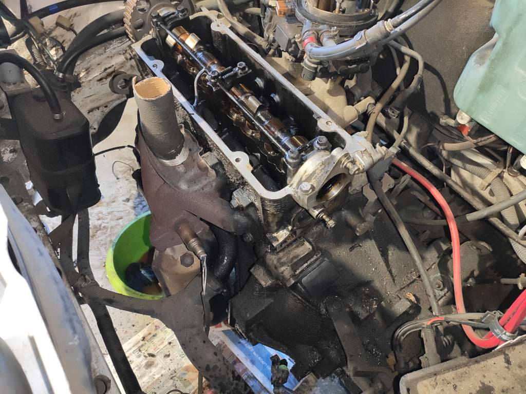

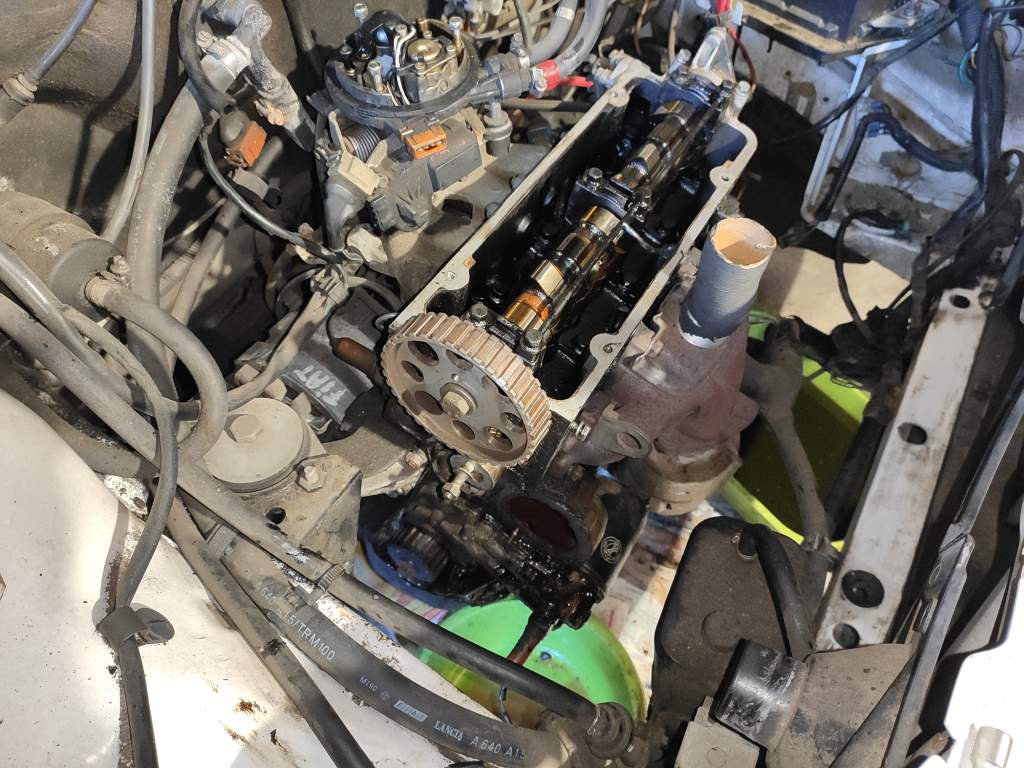

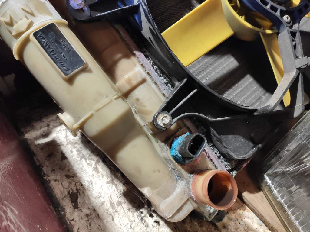

Vandaag met enige moeite de Lexus naar mn ouders weten te krijgen om de doos vol ellende af te gooien en een beginnetje te maken aan de Uno.
Te beginnen met het goede nieuws:
Originele FIAT/Lancia bougies, wanneer heb je dat nou voor het laatst gezien ? Dealeronderhouden klopt dus wel zo te zien.
Wanneer, dat is een vraag waar ik zo geen antwoord op durf te geven.
Waar ik wel antwoord op durf te geven is de kwaliteit van letterlijk alles wat een pakking voor moet stellen en/of op andere wijze kan lekken:
Totaal, absoluut, volledig hopeloos, het ding lekt alles en overal en iedere pakking valt in meerdere stukken uit elkaar

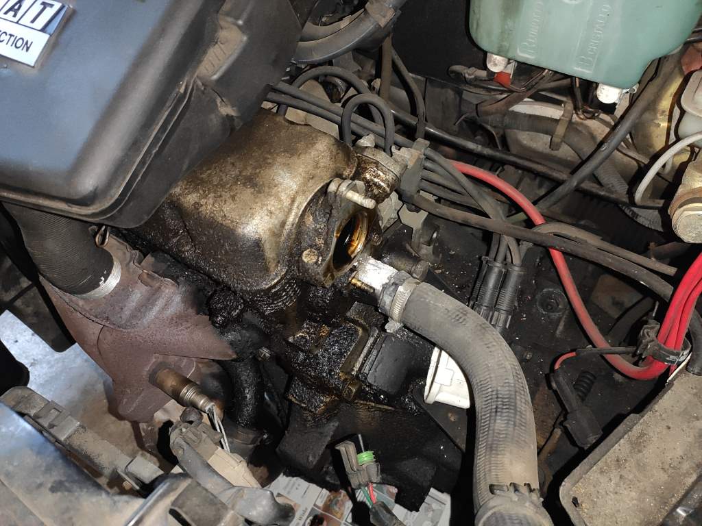

Een andere radiateur (ok, 25 euro nieuw...) was overduidelijk geen heel dom idee:
En om af te sluiten nog 2 foto's van het goed geconserveerde pareltje:

Ach, vertel es wat nieuws.Harrie D schreef: 09 feb 2021, 17:19 Waar ik wel antwoord op durf te geven is de kwaliteit van letterlijk alles wat een pakking voor moet stellen en/of op andere wijze kan lekken:
Totaal, absoluut, volledig hopeloos, het ding lekt alles en overal en iedere pakking valt in meerdere stukken uit elkaar![]()
Is denk Fiat 'eigen', in ieder geval oude Fiats.....de Cinquecento Sporting van 1998 die ik hier heb staan zweet/lekt ook wat olie, maar dat doet ie al sinds ik 'm 12 jaar geleden heb gekocht en ook dat blokje zit aan de buitenkant lekker onder, maar hij rijdt er niet minder door en echt op de grond ligt ook maar heel soms een druppeltje, dus ik laat het lekker zo.

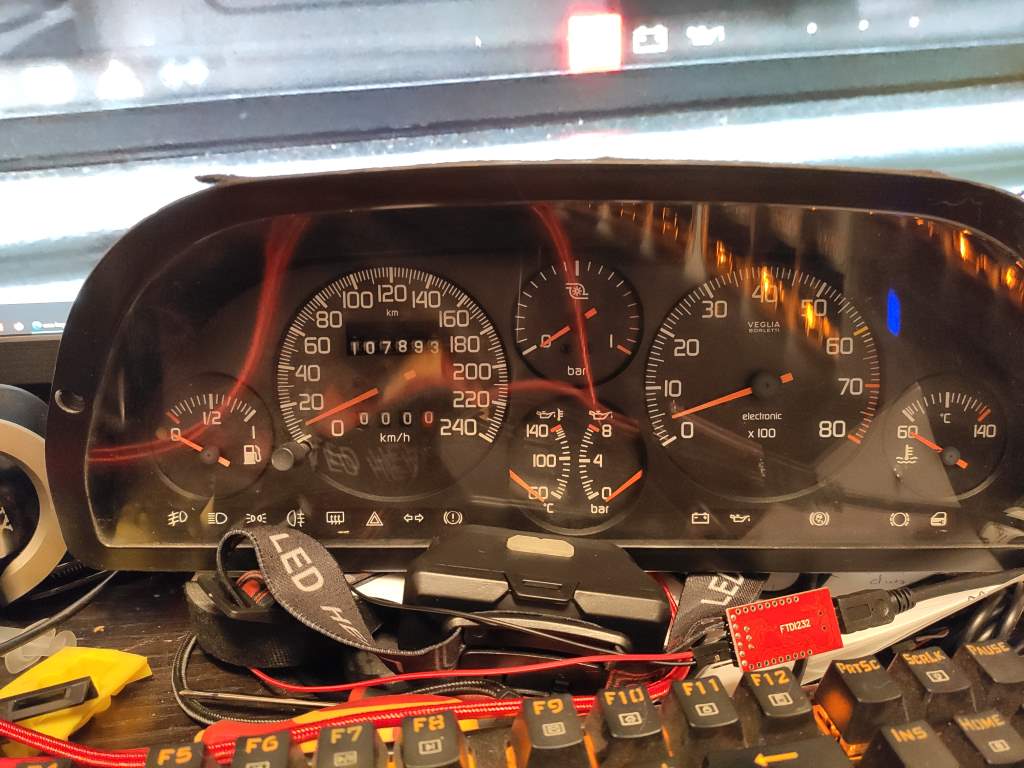

En weer een updateje;
Aangezien de kabelschema's van Fiat op zn zachtst gezegd dramatisch zijn besloten het dashboard maar te verwijderen voor het controleren van wat kabels en het klaar maken voor de Uno Turbo tellerbak.
En de tellerbak zelf;
Het enige wat tot nu toe fatsoenlijk lijkt te werken zijn de toerenteller en de benzinemeter, de kilometerteller klikt en kraakt nog iedere 100m, de oliedruk, olietemp geven niks aan (nogal wiedes zonder sensoren), de turbodruk geeft niks aan om voor de hand liggende redenen en de watertemp geeft wel iets aan, maar wat weet ik ook niet precies (ik weet wel dat de bestelde sensor pas is gebeund)
Maar toch, het zit dr in.
Tevens nog de finiszjing tutsj:
En net een lekstroom opgelost, veroorzaakt door een stageloper die het verschil niet wist tussen 86 & 87 op een relais, dus het hele injectiesysteem stond op spanning zodra de accu aangesloten was (slechts 300mA, nu is het 30mA)

(koelslang die lekte, provisorisch gemaakt, water dr in gegooid, blijkbaar is ie dr onderweg vanaf gedonderd en aangezien een ander blok goedkoper is dan de avondklokboete maar gewoon verder gereden aangezien dat het snelste is
