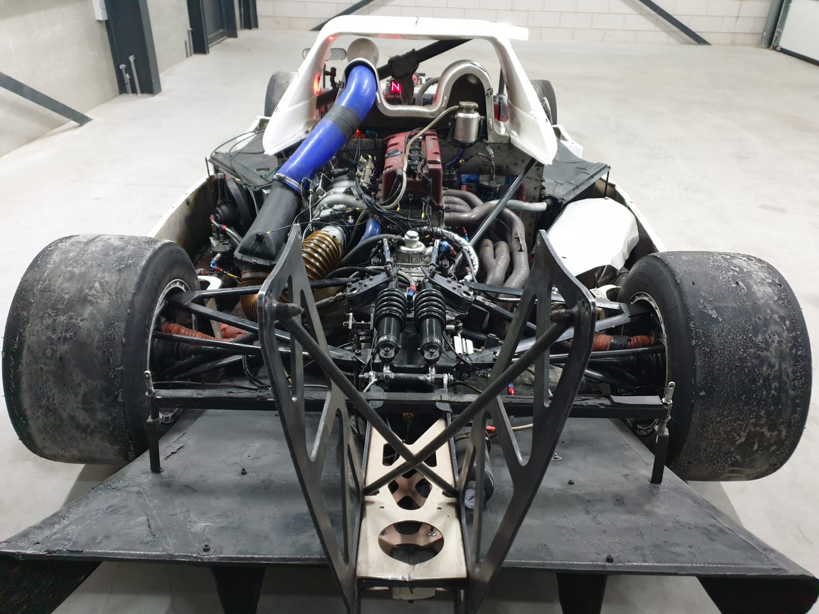

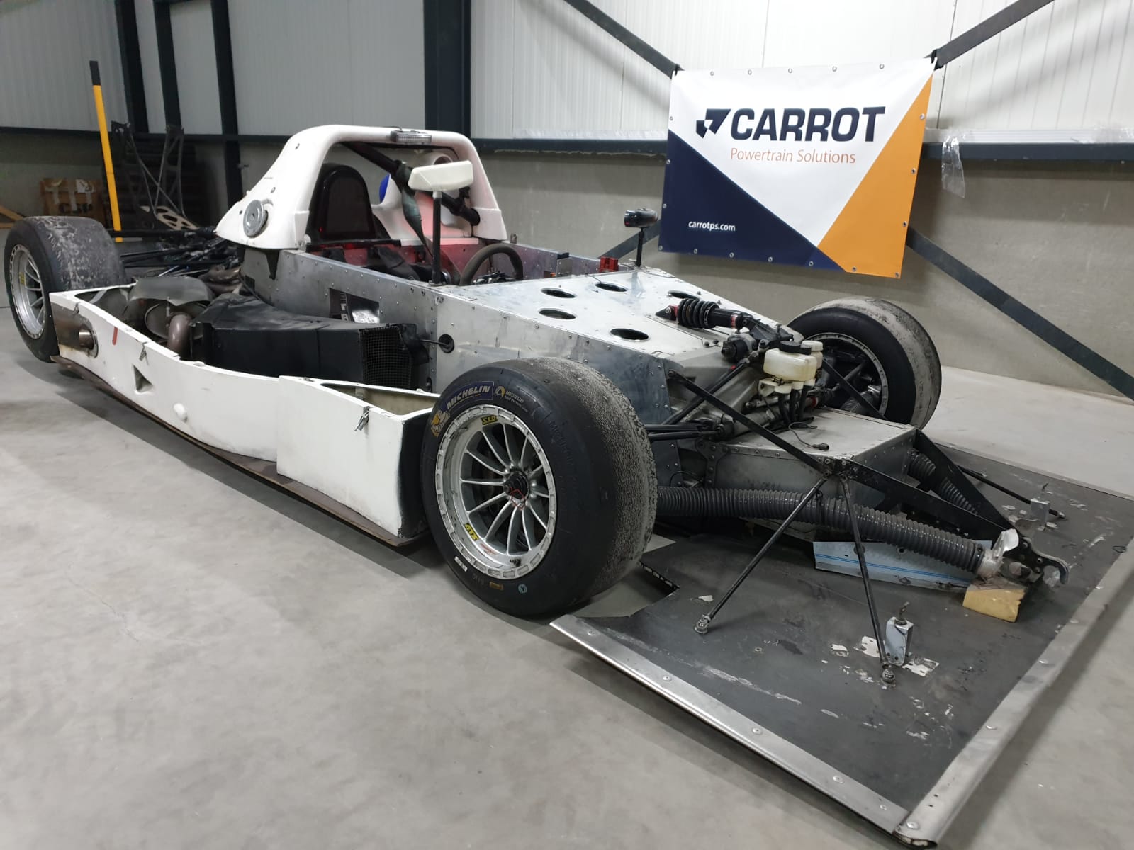

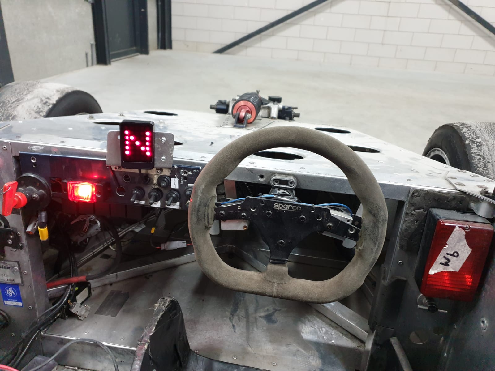

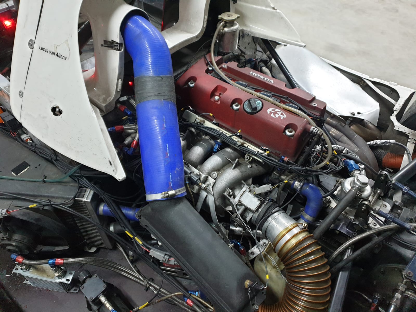

Nog een paar foto's.

Wat doet die grote rode lamp rechts van je stuur Alt?

De grote rode lamp wordt vervangen door een kleinere ledlamp.
Dan zijn er 2 rode ledlampen die gaan knipperen als de oliedruk wegvalt.
Je mag van mij wel een paar rondjes rijden als dat wilt, Luco.
