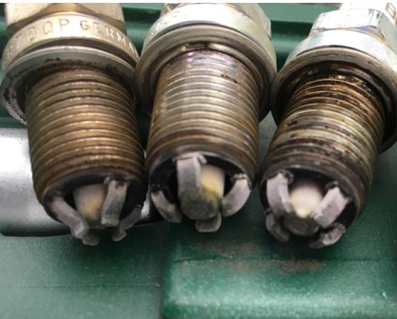

Ondertussen heeft de M43 weer zijn check-up op de vermogensbank weer gehad. Je gaat voor een nieuwe run toch nog even goede benzine tanken (Aral 102). En ook had ik de bougies nog even verwisseld, en gelukkig op tijd een scheur in de inlaatslang opgemerkt. Klaar voor de meting dus, in de hoop dat het blok inmiddels wat schoner is, en de verwijderde balansassen en het lichtere vliegwiel wat opleveren.
Bougies:
Alles kwam er goed uit, geen olie, geen afgebroken elektroden. Mooie kleur (?). Alles startte en liep ook nog prima. Maargoed, BMW had 3 NGK exemplaren, en 1 Bosch (links) op voorraad liggen blijkbaar. Nu zitter er vier identieke NGK BKR6EQUP in. Alles op 28nm gezet. Oeps, altijd vervangen na 19 jaar of eerder... Marco van Bullpower heeft de bank opnieuw gekalibreerd omdat de bandenmaat t.o.v. de vorige meting wat anders was. En daarna een weer een paar runs in de derde versnelling: NUL pk erbij, en NUL nm! Ai, dat was theoretisch wel een beetje te verwachten, maar ook wel een teleurstelling. Je hoopt toch dat het lichtere vliegwiel en de verwijderde balansassen toch íets doen. En dat deed het bij nader inzien ook.
Je ziet op de eerste uitdraai al dat het koppel iets eerder opbouwt (en het vermogen iets eerder afneemt).
Maar uitgezet in tijd vond Marco toch nog iets opvallends: het piekvermogen wordt namelijk al na 4,5 seconden behaalt, ipv na 5 seconden, zo'n 10% eerder.
Dat is zo'n beetje net zo'n groot verschil in vermogensopbouw als de chip gaf (piekvermogen op 5sec ipv 5,5sec). En dat verklaart denk ik ook waarom de vliegwiel/balansas-ingreep gevoelsmatig net zoveel bracht, zo niet meer, dan het chippen. Je bouwt dus in ieder geval sneller vermogen op met minder roterende massa. (Ook waren de achterwielen waren per stuk ook nog 2x2kg lichter, en het diff is iets korter dan eerder (2%, van 3.38 naar 3.45). Ik denk dat dit ook wel iets effect heeft gehad).
Al met al, toch met een kleine glimlach weer naar huis.
Bougies:

Jammer dat er niet meer uit kwam. De bougies lijken wat koolstof afzetting te hebben. Niks schrikbarends denk ik.

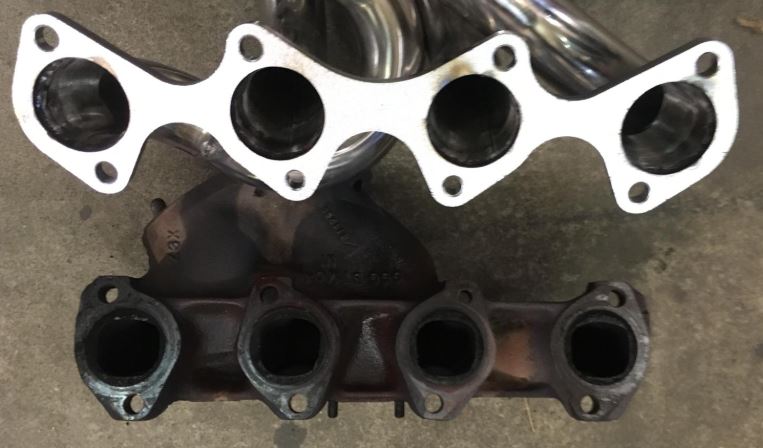

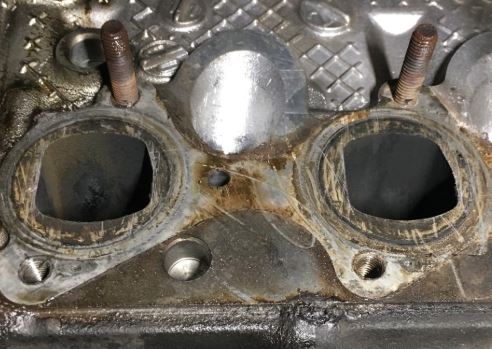

Jazeker, ook atmosferisch zijn er nog voldoende pk's terug te winnen en toe te voegen.
Eerst maar door minder restrictie: De spaghetti heeft het gietijzeren spruitstuk inmiddels vervangen. Dat ziet er mooi uit en maakt hoger in de toeren zeker een verschil. Foto's volgen nog een keertje.
Sowieso tellen kleine verbeteringen al leuk op. Dat houd ik bij met een testje over het hele toerenbereik, van 2000-6000 toeren, in de tweede versnelling. Zo'n meting met lage snelheid is altijd makkelijk te doen (ouderwetse stopwatch), zonder dat je last hebt van verkeer, wind of viaduct. Er zijn genoeg momenten dat dit met warme motor, en ongeveer een kwart volle tank en dezelfde temperatuur kan. Het effect van de velg/band combinatie heeft nog het meeste effect bij zo'n auto met weinig vermogen.
6,7sec als start. De zware 17 inch velgen (Styling 44) al vervangen door Styling 53. Verstopte kat al vervangen door 200cell.
6,2sec na de chiptuning van 107 naar 117pk
6,0sec na het lichtere vliegwiel + balansassen delete.
5,6sec na lichtere velgen (Styling 46) met kleinere banden: 195/60/15 (dat scheelt ook 4% in afrolomtrek en op de teller natuurlijk).
5,5sec na een iets korter diff (3.38 > 3.45, 2% verschil).
5,3sec na het plaatsen van de 4-1 spaghetti

Re: E46 M43 budget-bimmer in progress: spaghetti -5kg en .. pk
Nog wat foto's van het gemonteerde spaghetti spruitstuk (en de teruggeplaatste resonator, dat is toch wel lekker).
Ik ben bij Anthony Roos van Kiwiparts in Beugden/Boxmeer geweest. Dat was echt prettig, een vakman.
De spaghetti komt verder naar de lens toe, maar ook de diameter verschilt nogal: 40mm runners versus 35x31mm. De uitlaatpoorten. Het oude spruitstuk kwam er eigenlijk makkelijk af met wat WD40. Alle tapeinden nog OK. Wat meteen opviel was de roet van een lek waar een stalen buis op de RVS kat was gelast, daar zat ook een scheurtje. Er was waarschijnlijk geen 'overgangsdraad' gebruikt... En mijn ideetje om met een rondje roestomvormer en daarna hittebestendige Hammerite de demper langer goed te houden lijkt na een half jaar weinig stand te houden.. Kijk, dat ziet er mooi uit. Na 5 uurtjes werk kon de motor gestart worden: Hij klinkt aangenaam stiller. En wat staat zo'n verkleurend rvs spaghetti uitlaatspruitstuk prachtig!
Tijdens het rijden is er bij 2500 en 3200 toeren geen resonantie meer. En ik heb de indruk dat het boven de 3500 wat beter doorblaast tot 6000 toeren. Of het onderin toeren wat koppel kost kan ik niet voelen. De 2000-6000 toeren meting in 2 lijkt in ieder geval iets vlotter te gaan. En later dit jaar hoop ik nog eens te laten meten wat het daadwerkelijk aan pks'/nm heeft opgeleverd.
