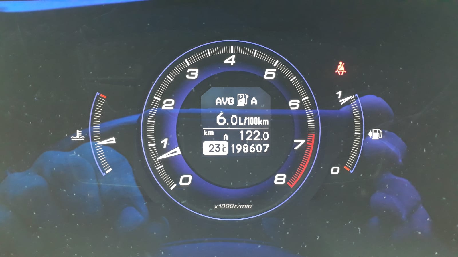

Net met lading over ruim 100km snelweg met een beetje file en stuk binnendoor 6.0 op 100km gehaald, dikke prima. Airconditioning stond ook nog aan dus kan nog zuiniger met 120/130.
Zal er een keer BP98 ingooien maar hoeft niet persé van mij. Op 95 loopt hij ook goed en tussen 6 en 7 gebeurt er nog wat, bij de 120i is daar echt niks te zoeken.
