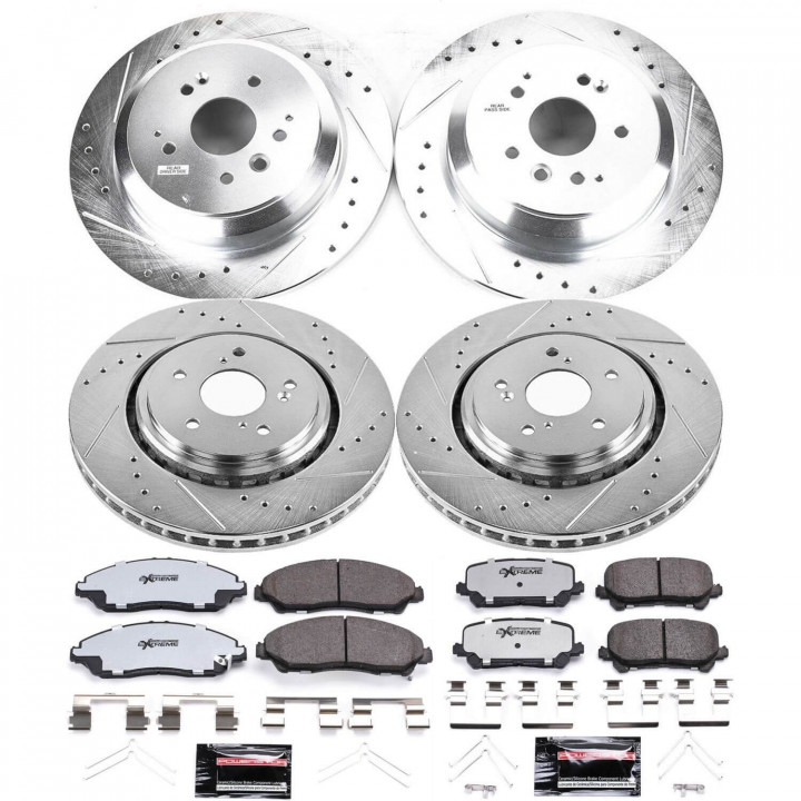

anticiperend op de ongetwijfeld betere wegligging straks, met de vermoedelijk daarmee gemiddeld wat hogere snelheden :df: en omdat de 2 jaar geleden al een keer ge-upgrade voor remschijven al een hele tijd hot judder geven, heb ik in de "black friday" sale in de US maar gelijk een hele remschijven/ blokken upgrade besteld.
Het is een "truck and tow" set, die zou beter moeten remmen en tegen hoge rem temperaturen bestand moeten zijn.. :coffee:
Let's hope so
MDX powerstop-k6956-36 is Rear K6953-36 en Front K6957-36.jpg (116.63 KiB) 4211 keer bekeken

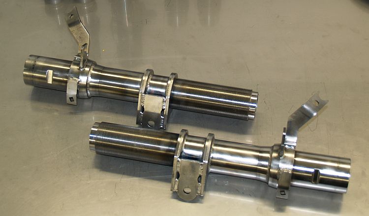

Rear strut tubes
Rear strut tubes
Acura_MDX_rear strut tubes.01.jpg (76.19 KiB) 4092 keer bekeken

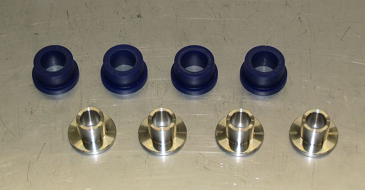

Lower damper mounting kit
Acura_MDX_rear lower dmpr. mounting kit.01.jpg (65.21 KiB) 4092 keer bekeken

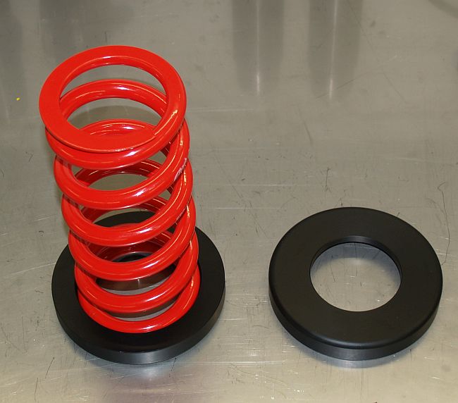

Rear spring and upper seats
Acura_MDX_rear upper spring seats.02.jpg (68.52 KiB) 4092 keer bekeken
