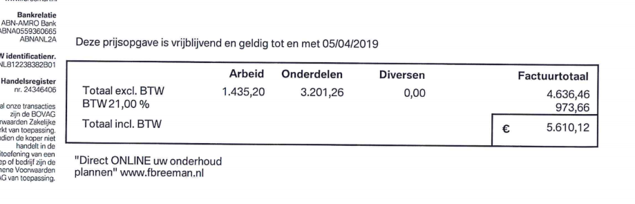

[quote=rutgerdv post_id=1329979 time=1552387873 user_id=14769
Is je vanospomp kapot emi?
[/quote]
Niet helemaal. Dat wil zeggen: heel af en toe ging het motorlampje branden. Dat ging na enkele tientallen kilometers weer uit. De vanos-oliedruk bleek af en toe tijdelijk net onder een bepaald niveau te komen. Voor mij een reden om de vanospomp te vervangen door een nieuwe.
[/quote]
Dat is correct. Het betreft onderdeelnummer 11367841784, hij kost € 2.796,24 incl. btw. en dan moet de hele zwik nog ingebouwd worden en worden er gelijk ook wat andere onderdelen vernieuwd.

Montage nieuwe VANOS hogedrukpomp en daaraan gerelateerde OEM onderdelen.
- vanos.png (124.24 KiB) 4163 keer bekeken

Godver!
Wat een prijzen...
En iedereen maar roepen dat een goed onderhouden S85 geen money pit is... Wel een gave wagen om de Euro's aan uit te geven, dat dan weer wel.

Goeiendag wat een geld. Is daar niet wat op te besparen bij een goede specialist ipv bij Breeman?

In dit geval naai je denk ik jezelf een oor aan door het bij de dealer te laten doen. 1500 euro aan arbeidsloon gaat natuurlijk ook helemaal nergens over. Zulke klussen beter bij een goede specialist laten uitvoeren.///Joost schreef: 13 mar 2019, 11:05 Godver!Wat een prijzen...

Wat is het werkplaatstarief bij een BMW dealer 80 a 90eu? Dus twee volle dagen werk?

Ik denk dat een beetje dealer al gauw 100 euro + rekent per uur.

Op mijn facturen van BMW Broekhuis, staan nooit de uren vermeld en het tarief. Enkel de werkzaamheden en de prijs.
Zie:
Zie:

Van "Afzuigen, leegtrekken en afvullen" krijg je meestal geen factuur, dus dit is wel netjes
