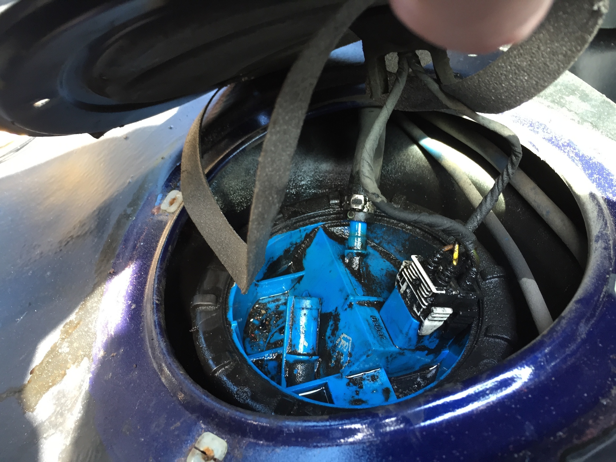

Net nog wat dingetjes kunnen doen. Allereerst rook ik gisteren na het tanken een benzinegeur aan de auto. Ik had hem ook wel een paar keer bijgeknepen, dus helemaal vol gedaan. Of dat er iets mee te maken had? De volgende ochtend zag ik zelfs dat er rechtsachter wat op de grond was gelekt. Niet goed dus.
Dan maar eens een kijkje nemen, wat allereerst een wtf-momentje opleverde bij het loshalen van de achterbank:
Altijd oppassen met die Duitsers! Dan bij de brandstofpomp zag het er zo uit:
Ook niet goed! Eerst maar eens debuggen wat het is, en dan snel parts bestellen, want benzine lekken klinkt niet supertof. Suggesties zijn uiteraard welkom. Ik heb ook de linkerkant gecheckt onder de bank, maar daar was alles gelukkig wel kurkdroog. Voor nu maar opgedept en afgefakkeld:

Ik heb precies hetzelfde gehad bij de brandstofpomp van mijn e36. Na jaren zijn de slangetjes gewoon poreus en de klemmetjes niet meer goed. Als je beiden vervangt zal het probleem opgelost zijn.
