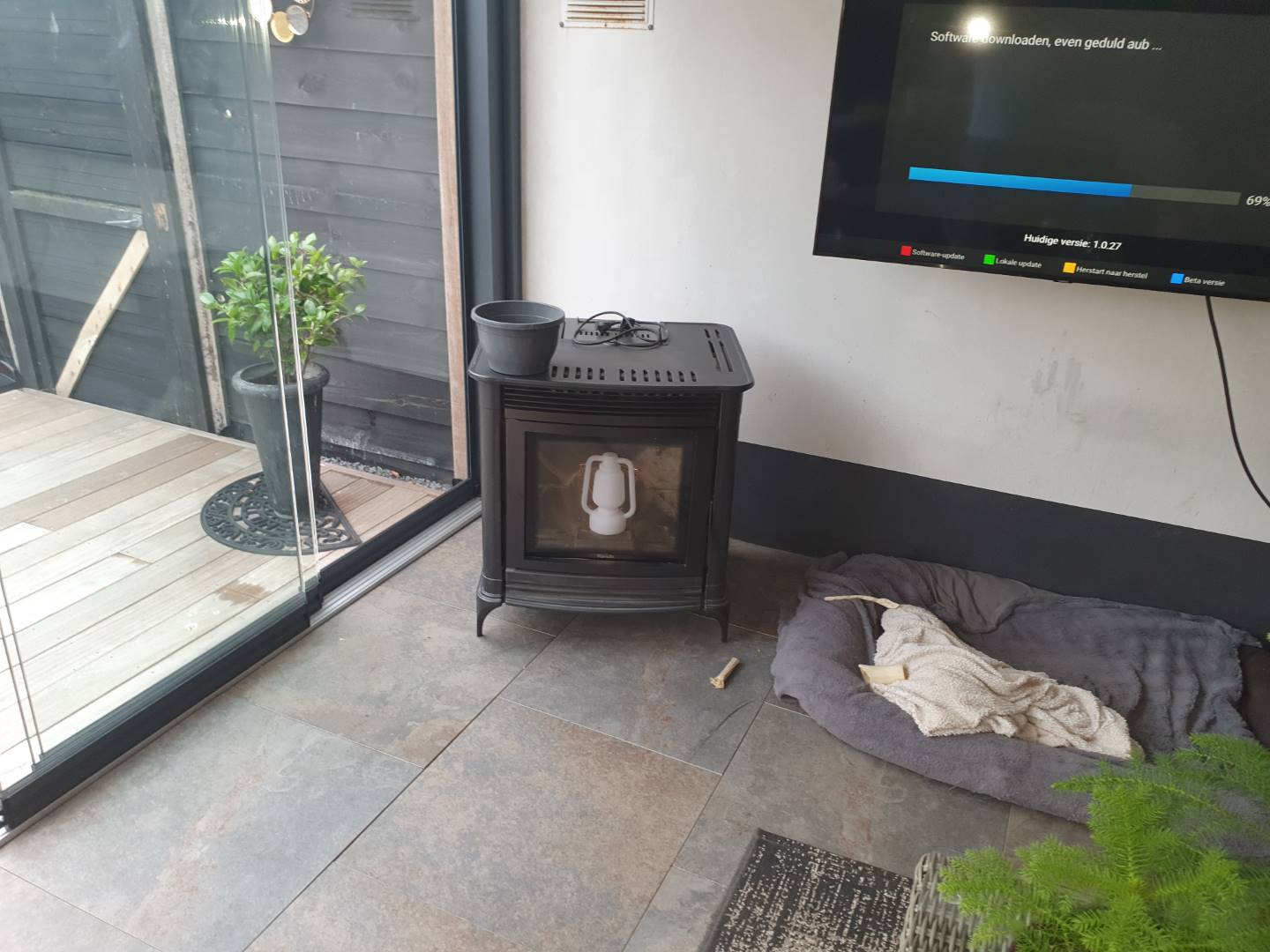

De kachel staat en de aanvraag voor aansluiten en afstellen is verstuurd
kachel 1 (Groot).jpg (184.24 KiB) 4237 keer bekeken

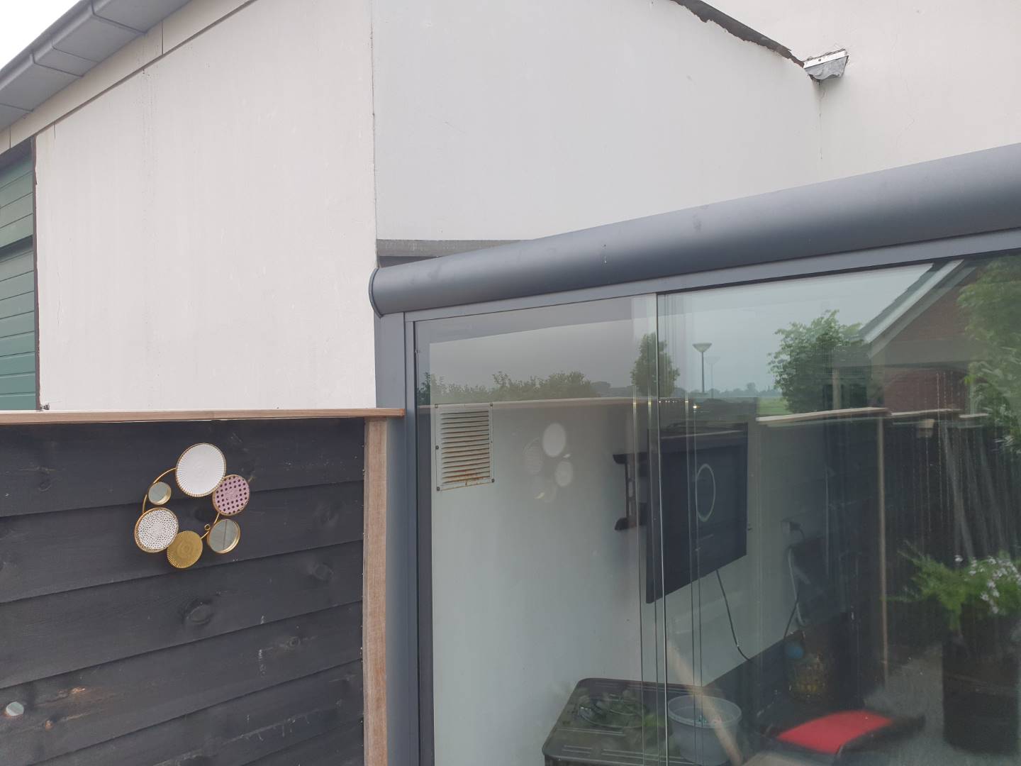

gat 1 serreschuur (Groot).jpg (105.47 KiB) 4237 keer bekeken
gat 2 buitenschuur (Groot).jpg (118.16 KiB) 4237 keer bekeken

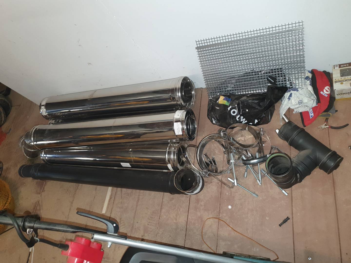

onderdelen 1 (Groot).jpg (206.3 KiB) 4237 keer bekeken

Altijd fijn, zo'n gesmolten rechteronderhoek van je fijne TV :roll:
Berichten: 30233
Re: Ervaring met een pelletkachel
Bericht door Luco » 05 jul 2021, 15:22
Zal wel meevallen en de tv kan door de muurbeugel nog een stuk naar rechts
