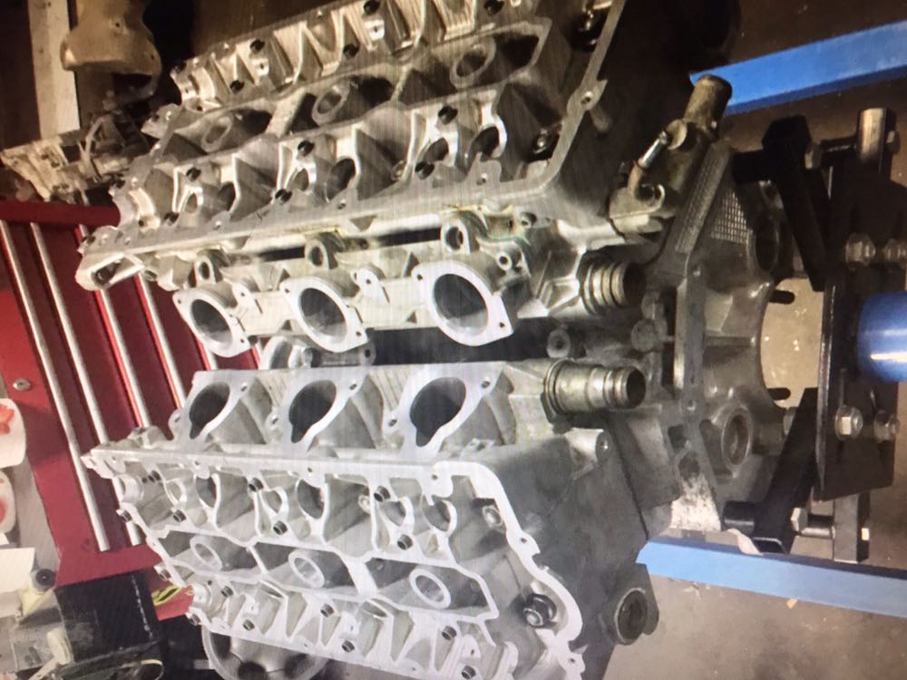

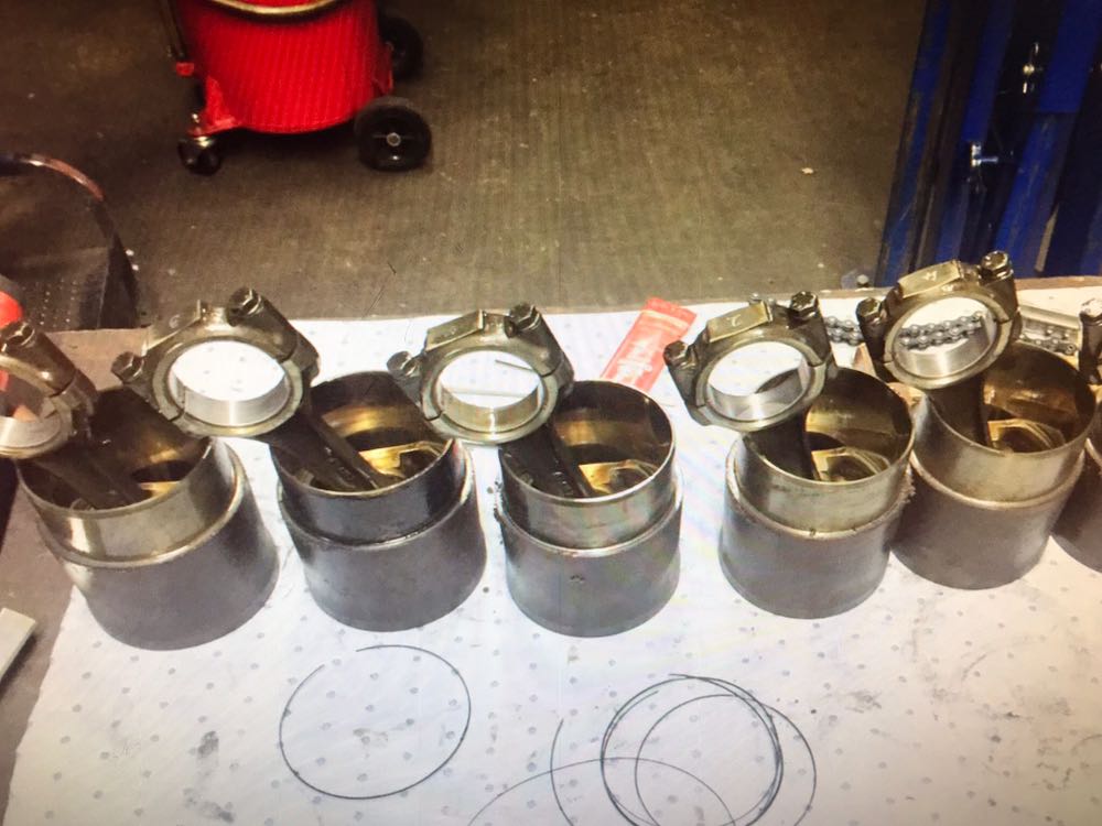

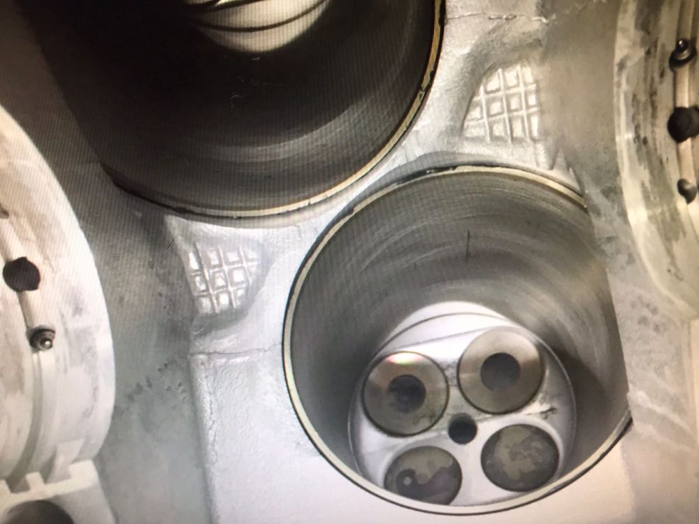

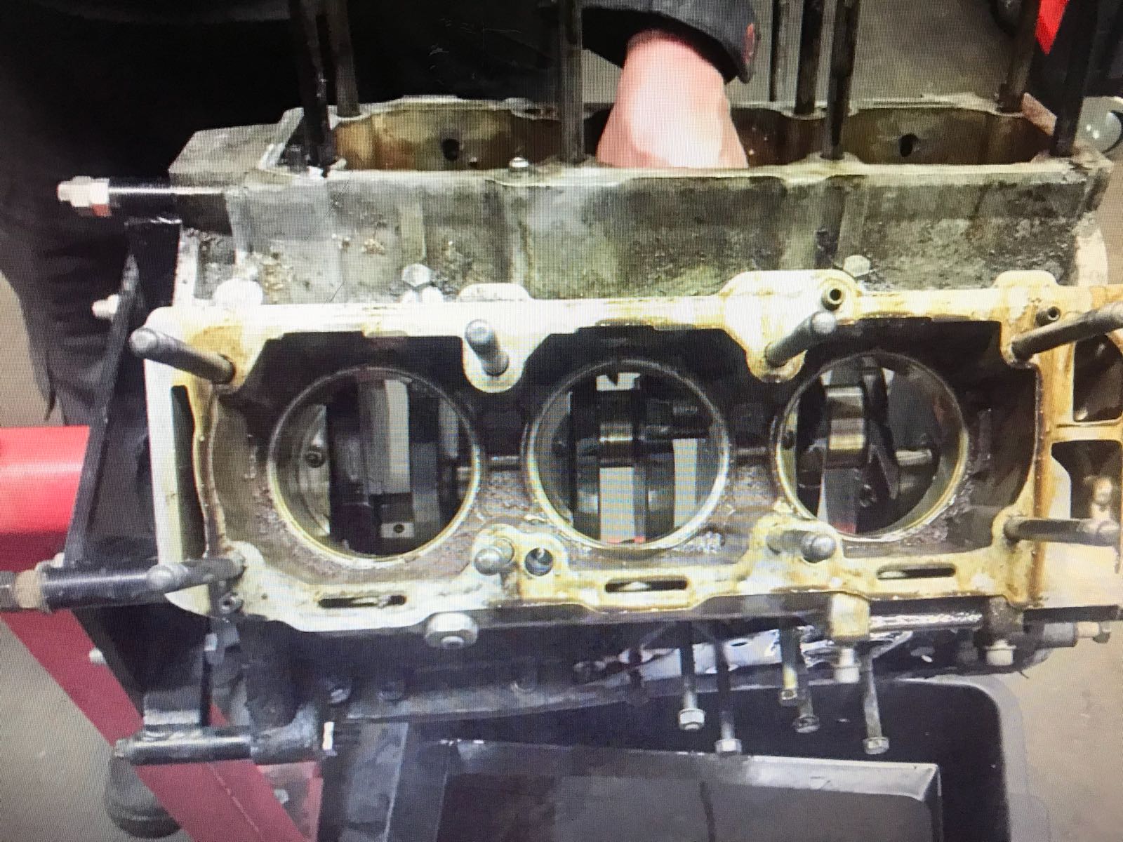

Bedankt voor de complimenten, en hierbij dan het verhaal:
Het was eind september 2015 en ik stond met een Subaru Impreza bij de garage voor een nieuwe Apk, de subaru gekocht met een kapotte koppakking laten schorsen om hem te repareren en na de schorsing weer verse APK erop. Bij de garage was ook een goede bekende van mij met een zwarte Alfa 147 GTA de auto stond bij de garage omdat het blok in de soep gelopen was. De eigenaar heeft wel geld gehad om de auto te kopen maar onvoldoende om hem goed te kunnen onderhouden. Nadat zijn radiator kapot is gegaan heeft hij deze vervangen door imitatie exemplaar die ook nog eens lek leek te zijn. Auto is warm gelopen achterste koppakking is kapot gegaan en het hele zooitje is in de soep gelopen. Hij had dus ook geen geld om de auto te kunnen laten repareren en de garagehouder bood hem een paar duizend euro aan voor de auto omdat hij ook niet wist wat hij aan zou treffen als hij het blok uit elkaar zo halen. De eigenaar keek mij aan met vragende ogen zo van wil je niet iets meer bieden dan hem, Zo kwam het gesprek op gang en heb ik uiteindelijk de subaru impreza één-op-één geruild met de kapotte Alfa.
Met frisse moed een nieuwe radiateur besteld complete koppakkingset waterpomp en nog wat klein spul. Blok open gehaald uit elkaar gehaald en toen bleek toch wel dat hij een behoorlijke opdonder had gekregen en om het zekere voor het onzekere te nemen heb ik toen besloten het complete blok opnieuw op te bouwen.
Dus krukas lagers, drijfstanglagers, de kop helemaal laten reviseren kleppen opnieuw ingeslapen, nieuwe klepseals, zuigers gehoond, nieuwe zuigerveren, nieuwe koppeling, nieuwe startmotor, nieuwe Dynamo een 3.0 liter sloper gekocht met relatief weinig kilometers om de nokkenassen, klepstoters en het cf2 uitlaatspruitstuk zonder de katalysators erin over te zetten.

Beetje crapy foto's zie ik nu, op de telefoon zien ze er beter uit...hahaha.
Hierna is het onderstel compleet aangepakt, dus nieuwe draagarmen, nieuwe strongflex rubbers, KWv3 , Big brake kit enzovoort, de foto's hiervan volgen nog.
Ook een low milage zwart lederen interieur gescoord, zat een zwart rood stoffen gta interieur in....
De originele gta velgen in donker antraciet laten spuiten.
Motor is trouwens door een vriend van mij gedaan en de rest van de auto door een forumlid welke een vriend van mij is geworden!
Kan wel zeggen dat de auto nieuw is, of zelfs beter dan.....

Ja helemaal vergeten te zeggen. De 3.0 liter nokkenassen slijten minder snel en leveren een hoger koppel op. De CF2 uitlaatspruitstukken worden minder warm, dus minder kans dat de achterste koppakking eraan gaat en leveren ook meer pk's door het ontbreken van de kats.

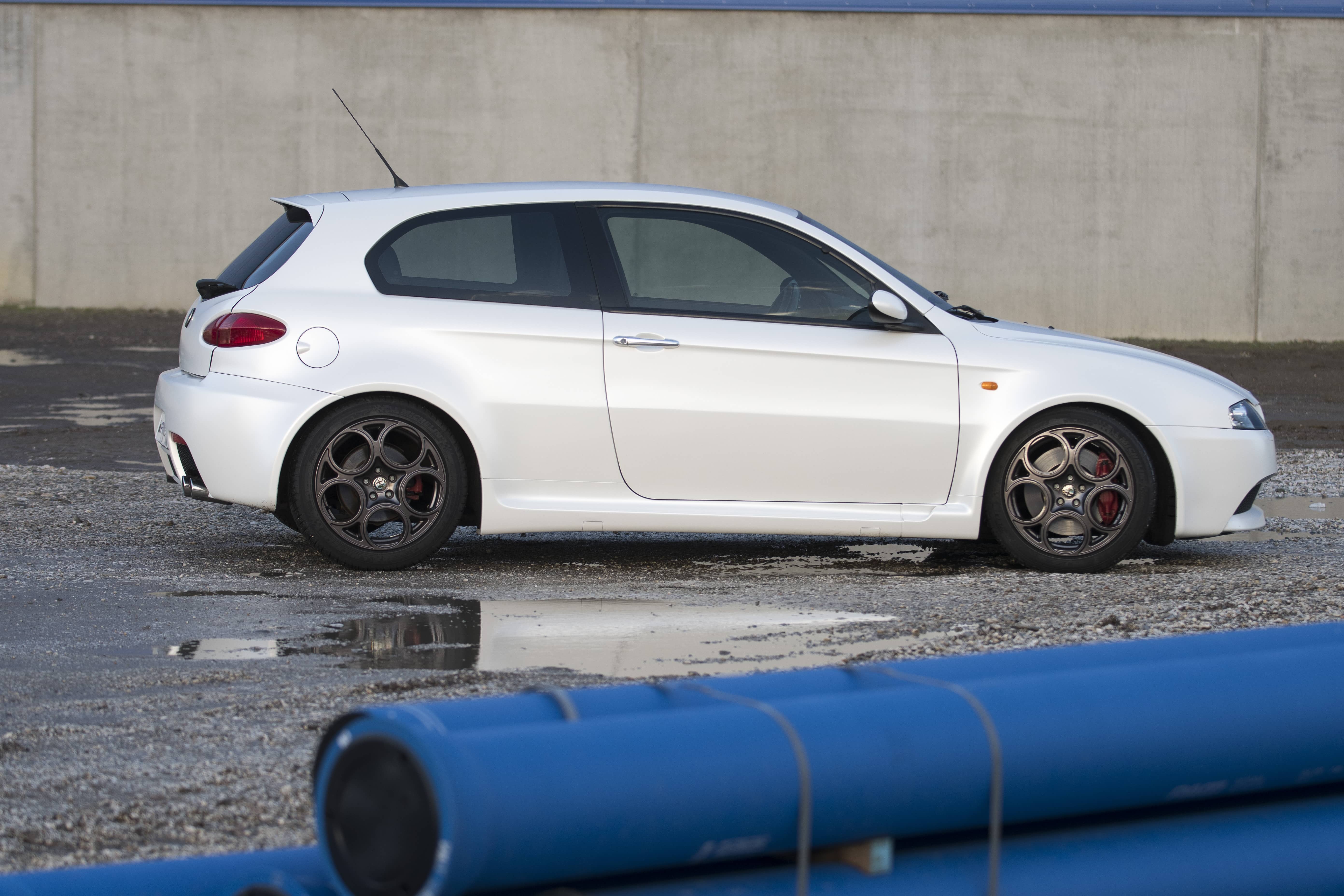

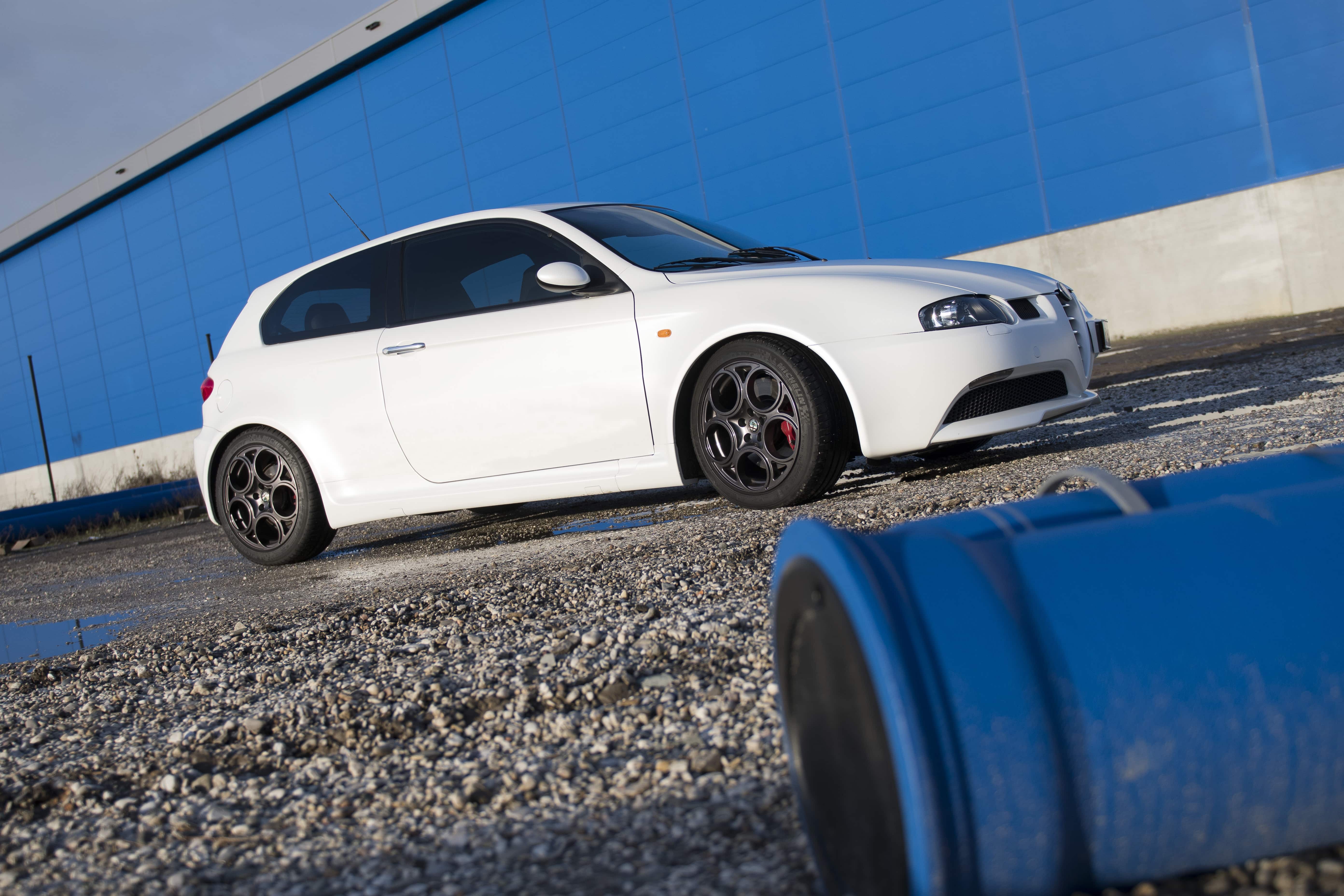

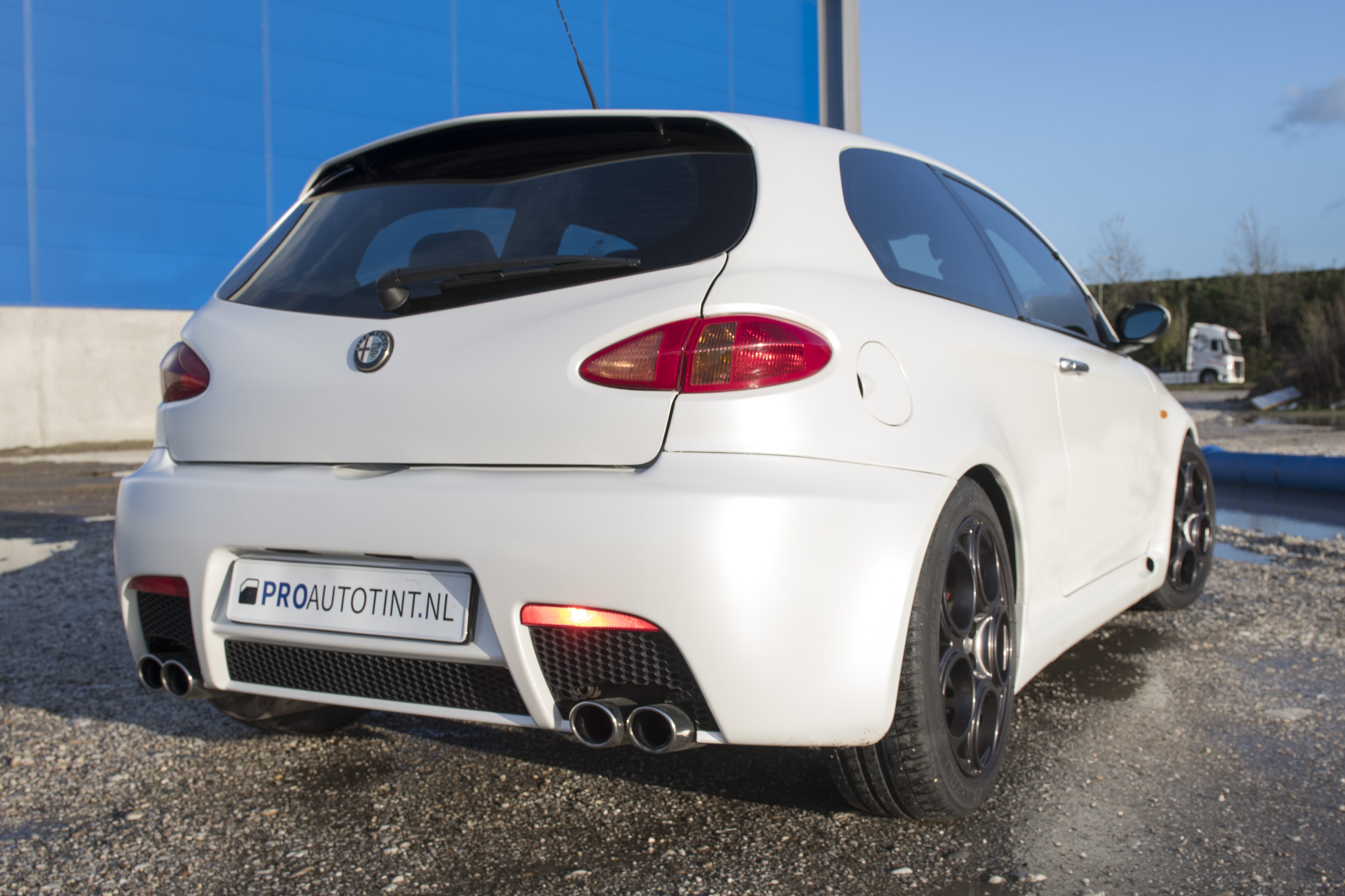

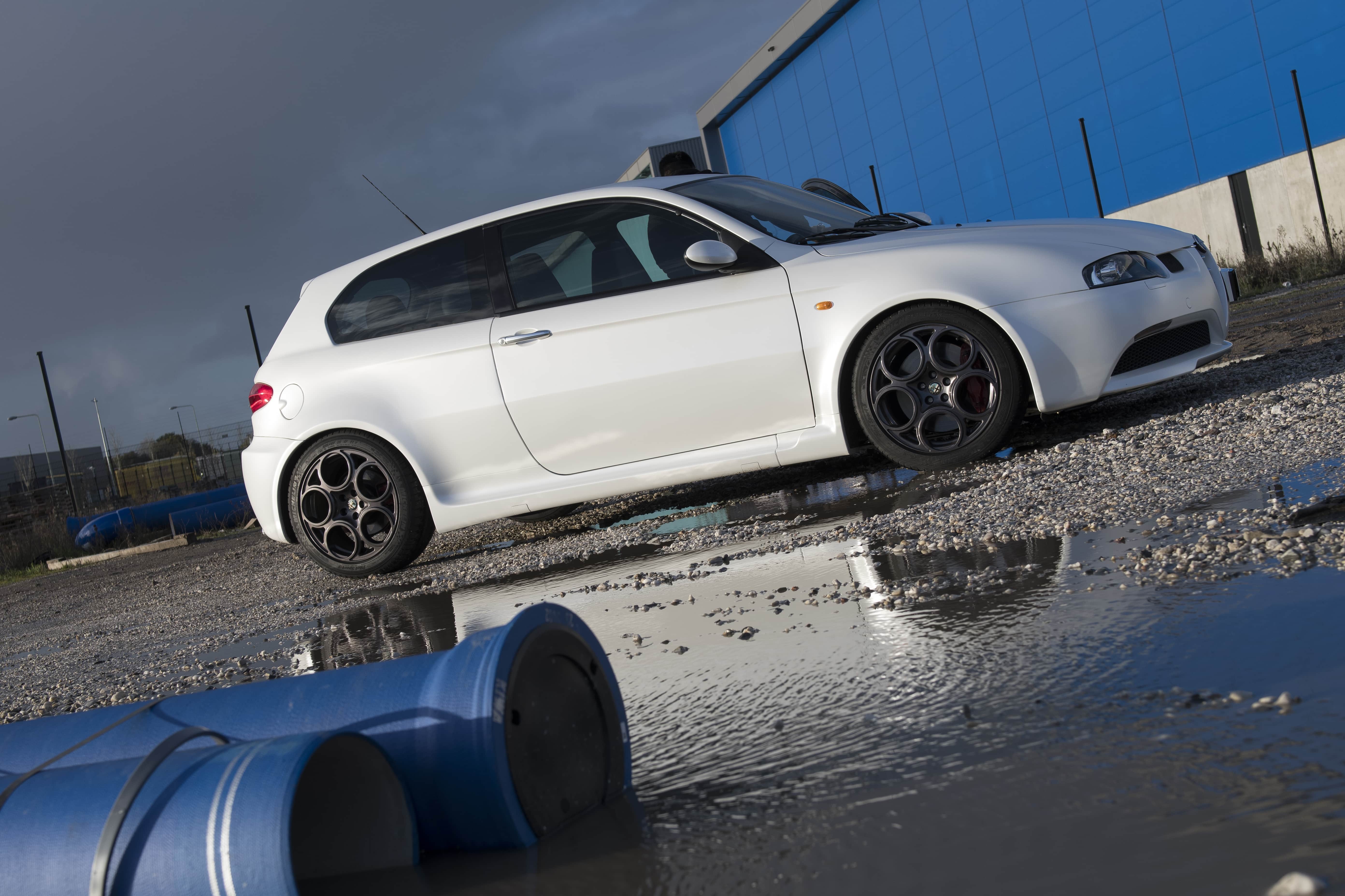

Hier wat betere nieuwe foto's...

Erg gaaf! Kofferbak sluit nog niet helemaal perfect?
- HarryC
- Berichten: 777
- Lid geworden op: 15 mar 2010, 13:25
- Locatie: Thuis
Re: Mijn 147 GTA bianco nuvola
Kofferbak sluit prima, lijkt zo op de foto, zag het zelf ook al
