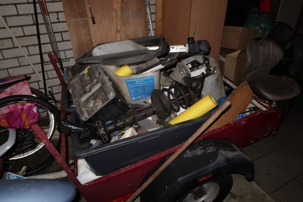

Kwam deze net tegen

Re: E36 325iA Coupe |Vertraging|
Die skoda had gebroken assen en spoorstangen, kon dus nergens meer heen.

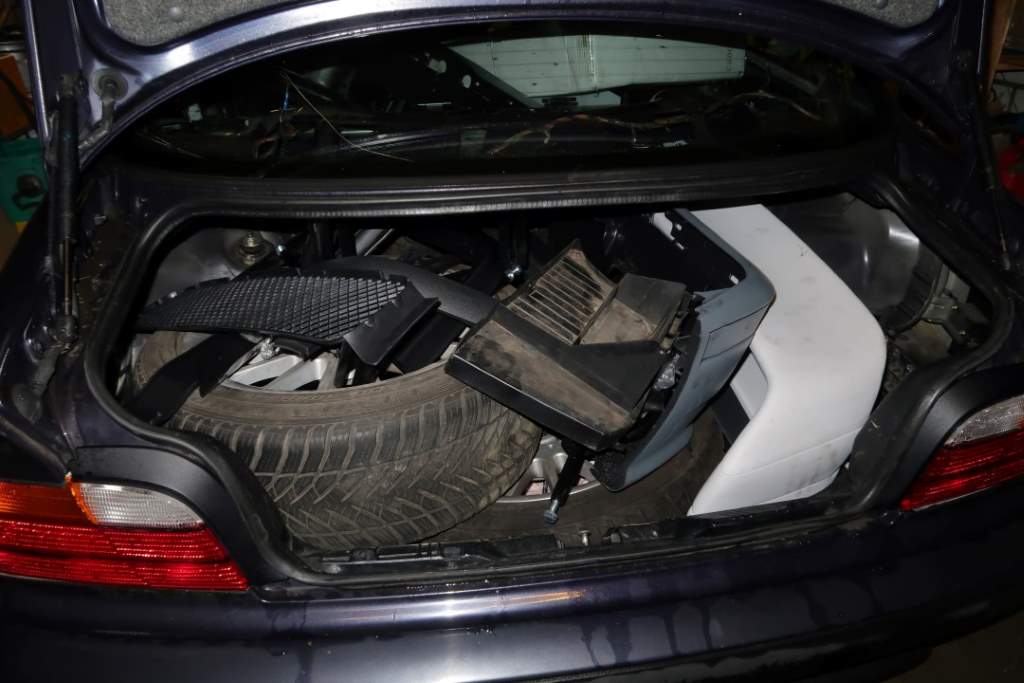

Goed, nog niet alles binnen en te lui om het fatsoenlijk te ordenen, dus maar even wat rommelige foto's omdat ik m'n DSLR weer eens wilde gebruiken:

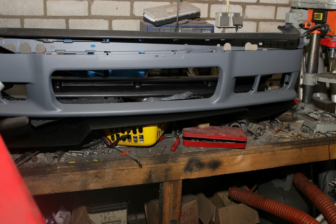

Een nieuwe voorbumper, moest eigenlijk alleen de M3 lip en het rooster nog hebben, maar een complete bumper was nauwelijks duurder, dus dan maar zo

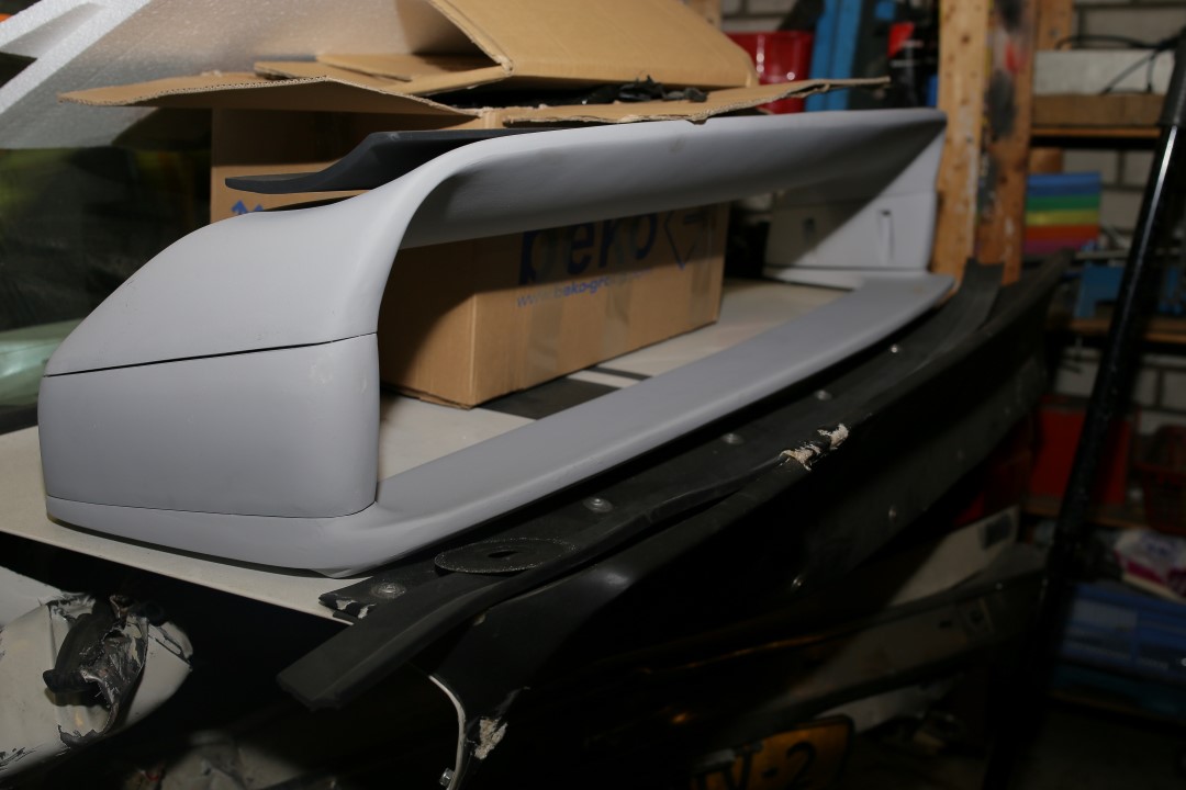

Nog een foto van de GT spoiler, inclusief de extra lip die ik er ook nog maar bij besteld heb.
Maak dr wel iets op dat ik deze kan verstoppen en enigszins uit kan schuiven, maar ik vermoed dat ik toch te weinig talent heb om het verschil echt te merken.

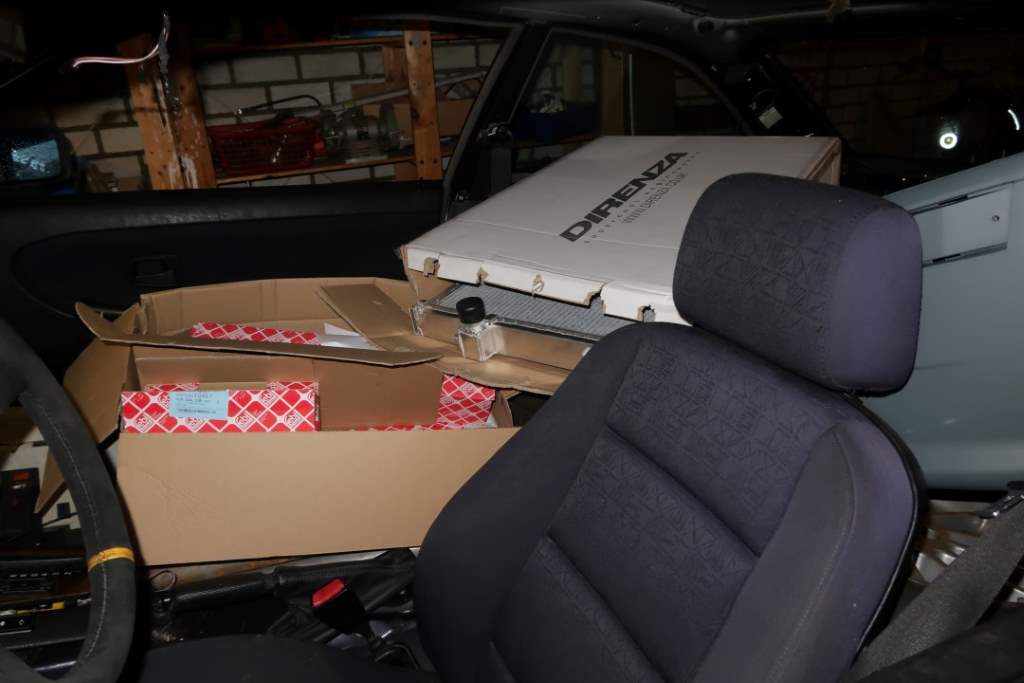

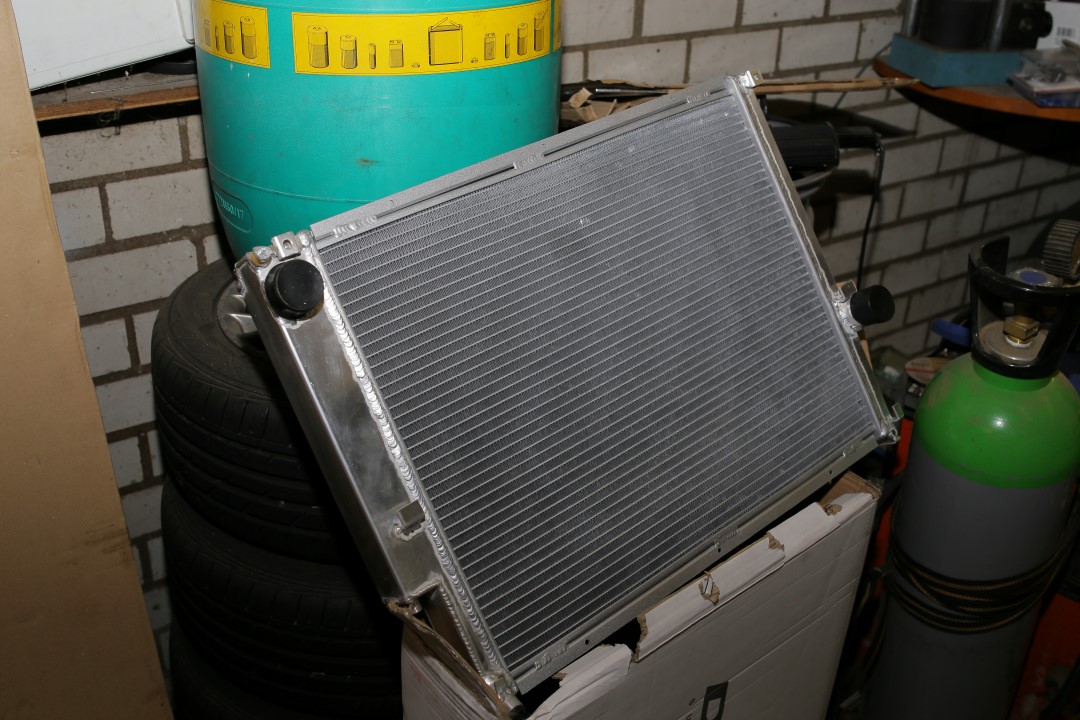

Een alu E36 M3 radiateur, durfde deze gerust via ebay te bestellen, de chinese supra radiateur die ik een jaar in m'n E30 heb gehad gaf eigenlijk ook geen krimp, het was dat ie een wat onhandige maat had. Als de E30 radiateur niet kapot gedrukt was bij het ringcidentje had ik die wel weer opnieuw gebruikt.

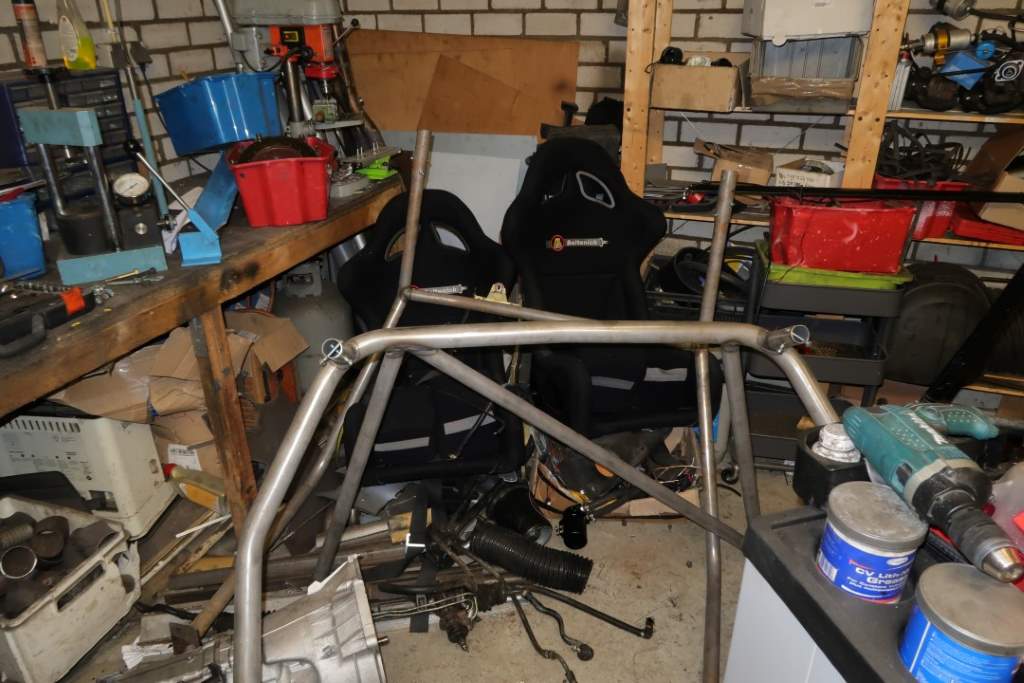

Een OMP klimrek, lekker basis, er zitten allicht wel enkele deurbalken bij (en ik heb nog wat extra buis bij besteld voor iig een gordelbuis)
Afweging is: dit geeft minder bescherming dan een hele uitgebreide kooi, maar voor mijn beoogde gebruik waarschijnlijk goed genoeg (trackdays, dus een relatief kleine kans dat er een auto in de zijkant klapt)
En het zorgt er wel voor dat je veel, veel, heel veel sneller uit kan stappen.

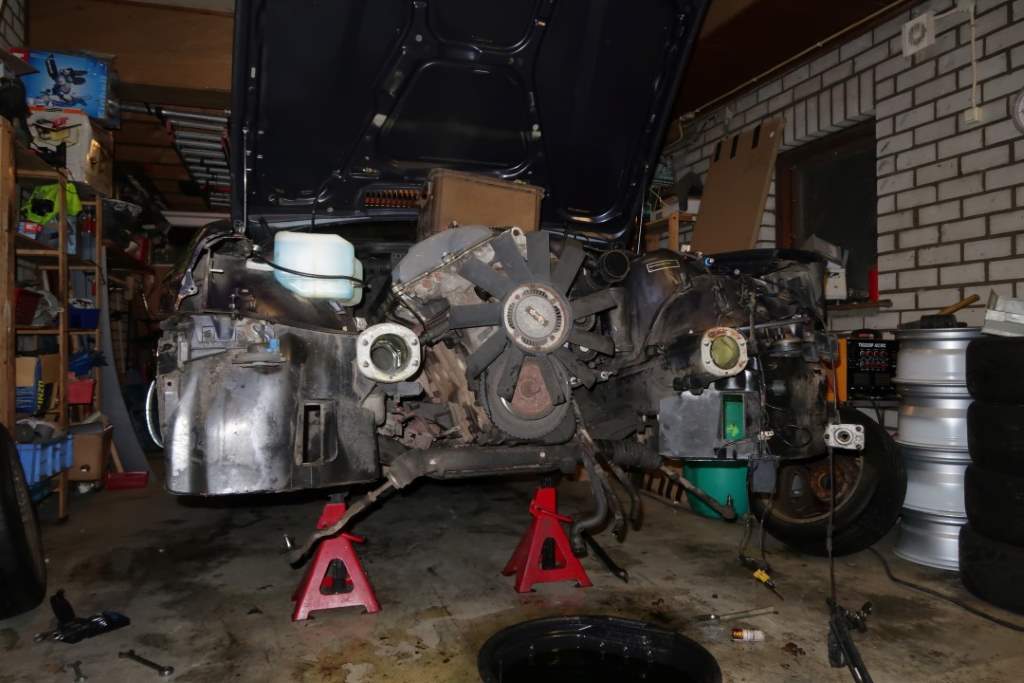

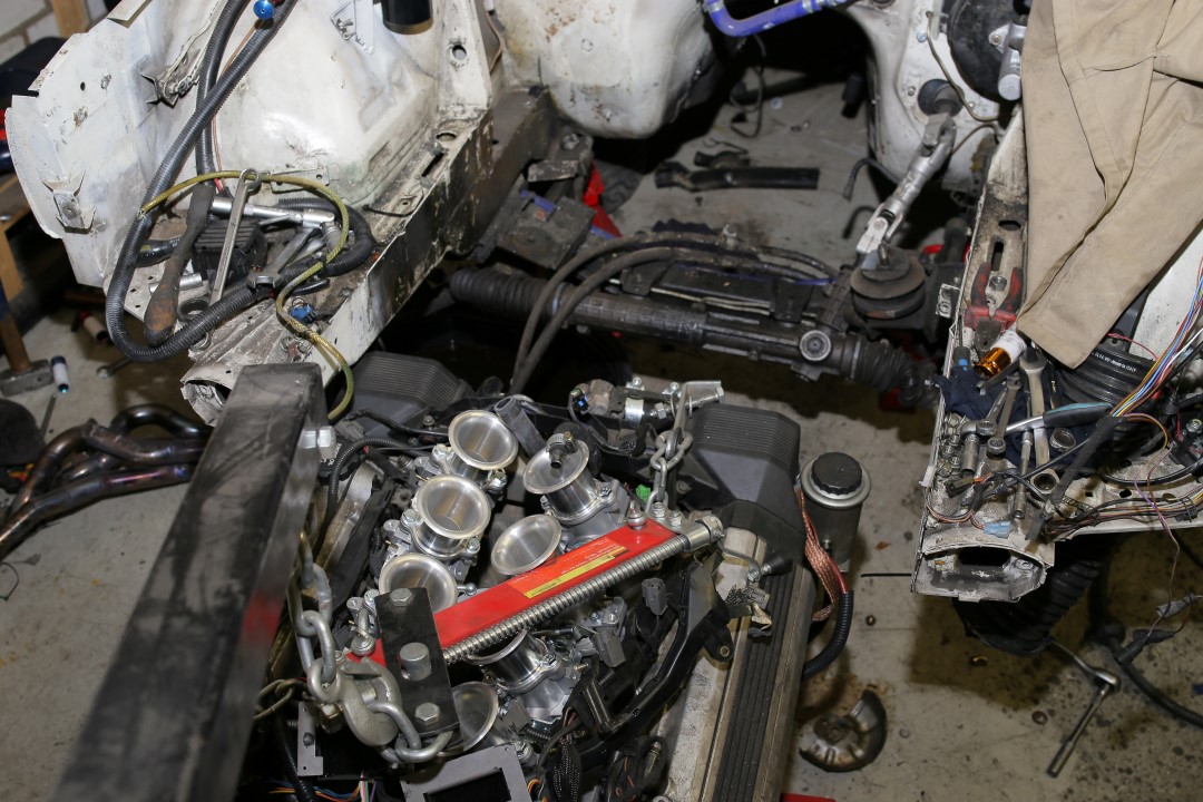

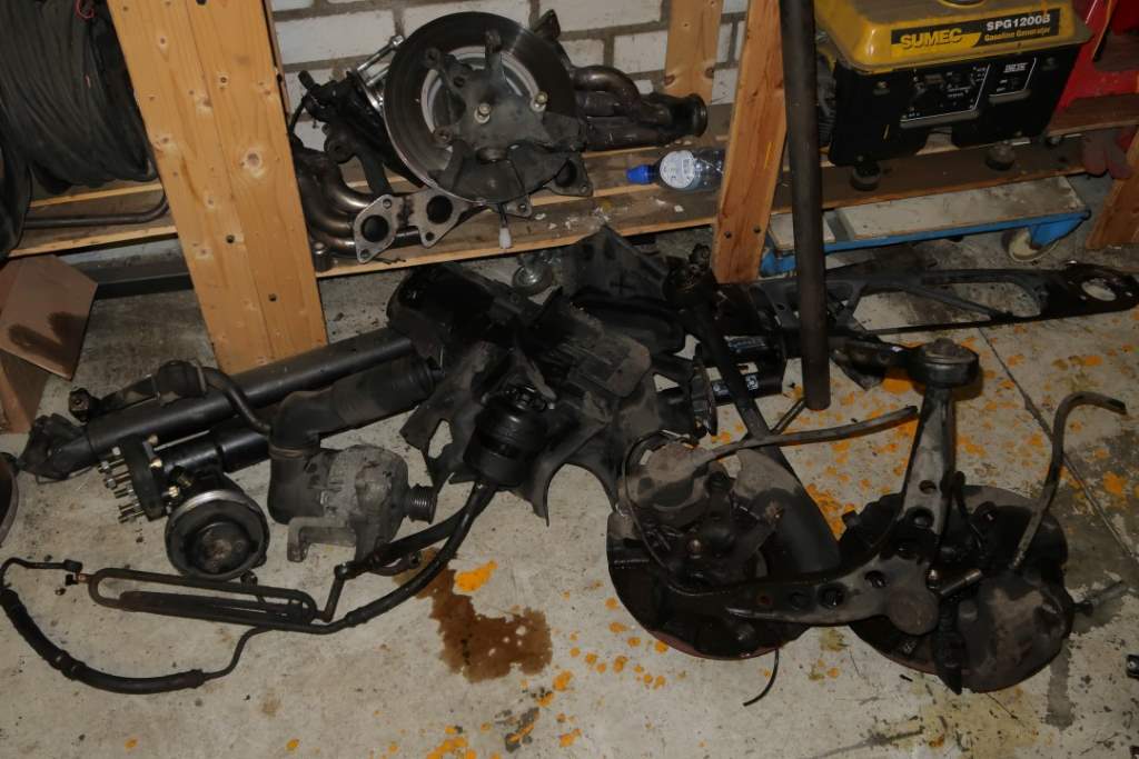

De motor uit de E30 gelepeld, de ITB's had ik voordat ik naar de VS vertrok er op 'geschroefd' om eens te kijken of het uberhaupt zou passen.
Sfeerfoto van een kromme E30 en kromme E28 achteras....

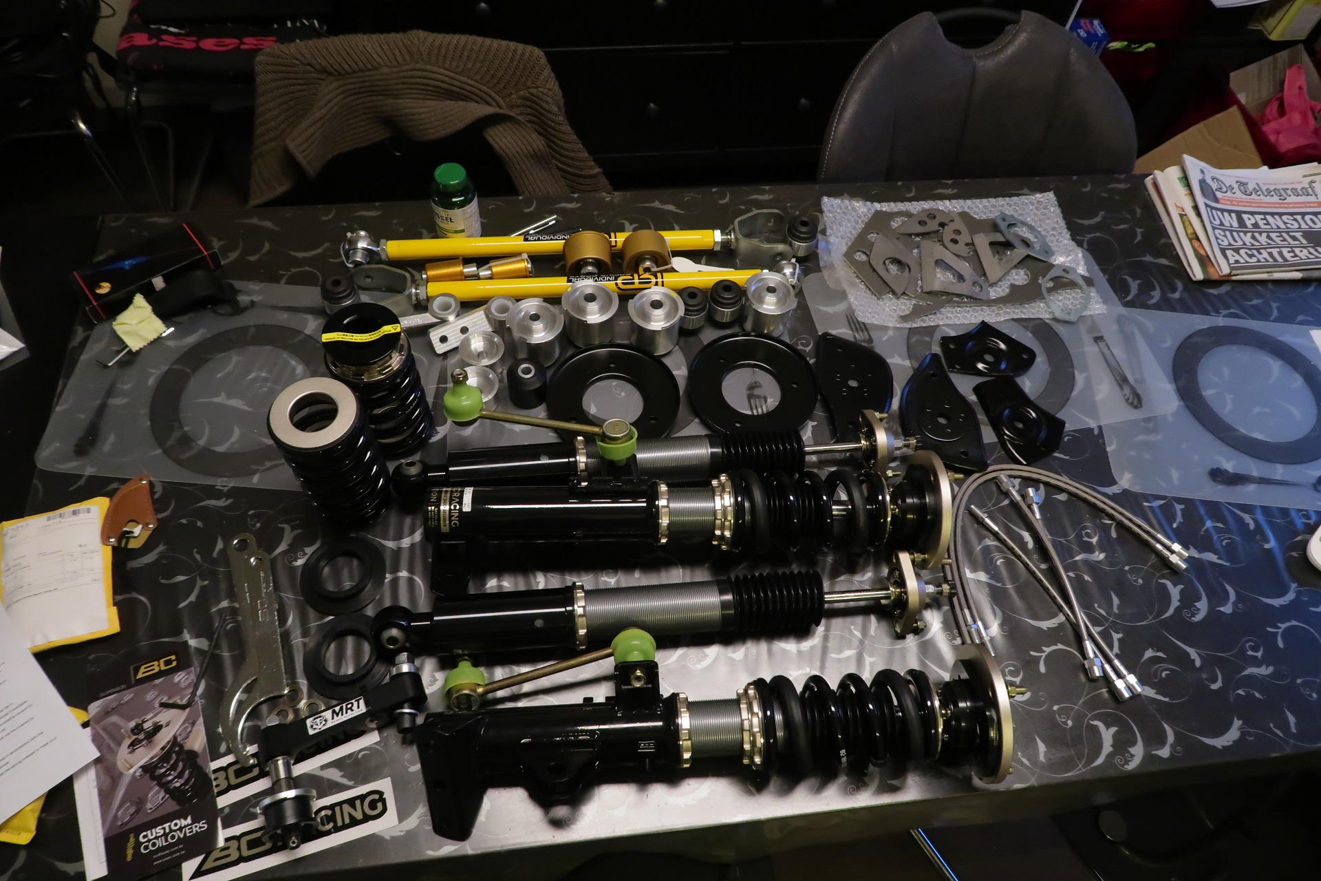

Had op de E30 PU in de achteras zitten en dat was nu net het gedeelte waarvan ik vond dat er teveel speling in zat.
- BC racing DR schobkrekers/veren, zijn besteld, 12kg 前轴, 14KG 后轴, volgens het internet is een digressive schokbreker beter op een niet-biljartlaken ondergrond.
Eigenlijk kan ik een Intrax oid ook prima betalen, maar eerlijkheidshalve beviel het BC setje onder m'n MR2 meer dan prima en ik vind het wel leuk om een beetje te experimenteren (en Taiwan sponsoren is altijd goed)
- De remmerij van m'n E30 probeer ik over te zetten, 300x22 voor en 300x20 achter, denk dat ik m'n remdrukregelaar op de achteras zet, maar de ABS wil ik wel werkende houden.

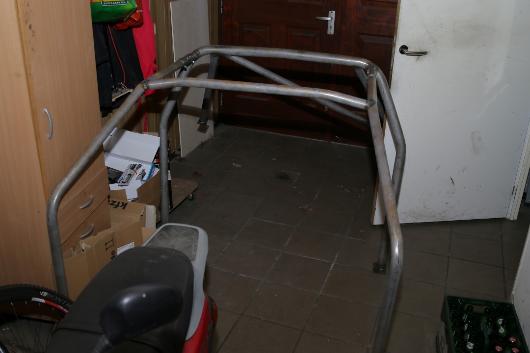

Gaaf! Erg lang getwijfeld om zo'n ebay alu radiator en expansievat te bestellen. Maar twijfel nog een beetje over de kwaliteit. Lees hier en daar dat de flow intern zwaar matig is.
- Harrie D
- Berichten: 656
- Lid geworden op: 28 mei 2010, 00:45
- Locatie: Onder Eindhoven
Re: E36 325iA Coupe |I love kimchi|
M'n E30 liep wel warm met 30 graden op kesselchen, dus toen had ik maar heel snel een griffin radiateur besteld op Ebay, van het maximale formaat wat ik tussen m'n chassisbalken gepropt kreeg.
Maar had toen bij wijze van experiment van speciekuip een radiateurtunnel gemaakt voor de chinese supra radiateur en de keienvanger wat verder opgenslepen en dat heeft het probleem eigenlijk al voor 99,9% opgelost (maar de andere radiateur was al besteld, dus tsjah)
Dit alles met warmtewisselaar ipv oliekoeler trouwens, dus met losse oliekoeler verwacht ik dat ie nog minder problemen heeft.

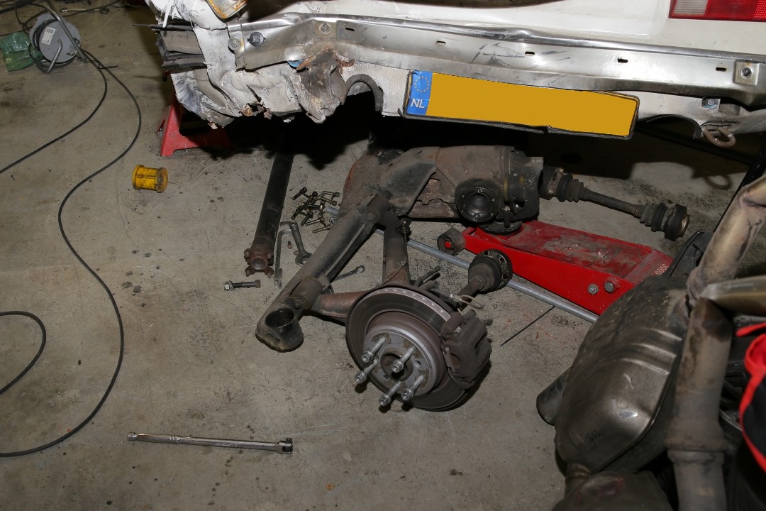

Ondertussen bezig om de E30 in hapklare brokjes te hakken, vandaag weer wat verder gekomen in de omgeving van de benzinetank.
Voordeel: De tank van m'n Lexus is van bijna leeg naar halfvol gegaan toen ik eindelijk een jerrycan had gevonden.
Nadeel: Het stink een beetje boel in de garage.

Nee, gewoon MIG, daar kan ik beter mee overweg, dus de voordelen van TIG zullen niet opwegen tegen m'n incompetentie met die toortsCrookie schreef: 25 jan 2018, 13:36 Gaaf hoor, die draaibank. Subframe versteviging zie ik. Las je die met het TIG apparaat?

Eindelijk kan ik de E36 zelf weer eens laten zien ipv hoopjes onderdelen
Natuurlijk ging niet alles in de lekbakken, maar de garagevloer is vloeistofdicht, dus dat ruimen we wel weer op
En puur om aan de verwachtingen te voldoen van hoopjes ellende:
Nu nog even wachten tot de aanhanger leeg is, dan kan ik alle nieuwe spullen daar zolang in gooien en ga ik eerst maar eens beginnen om die @%@%#@$kooi in de auto te duwen zodat ie niet zo gruwelijk in de weg staat...
