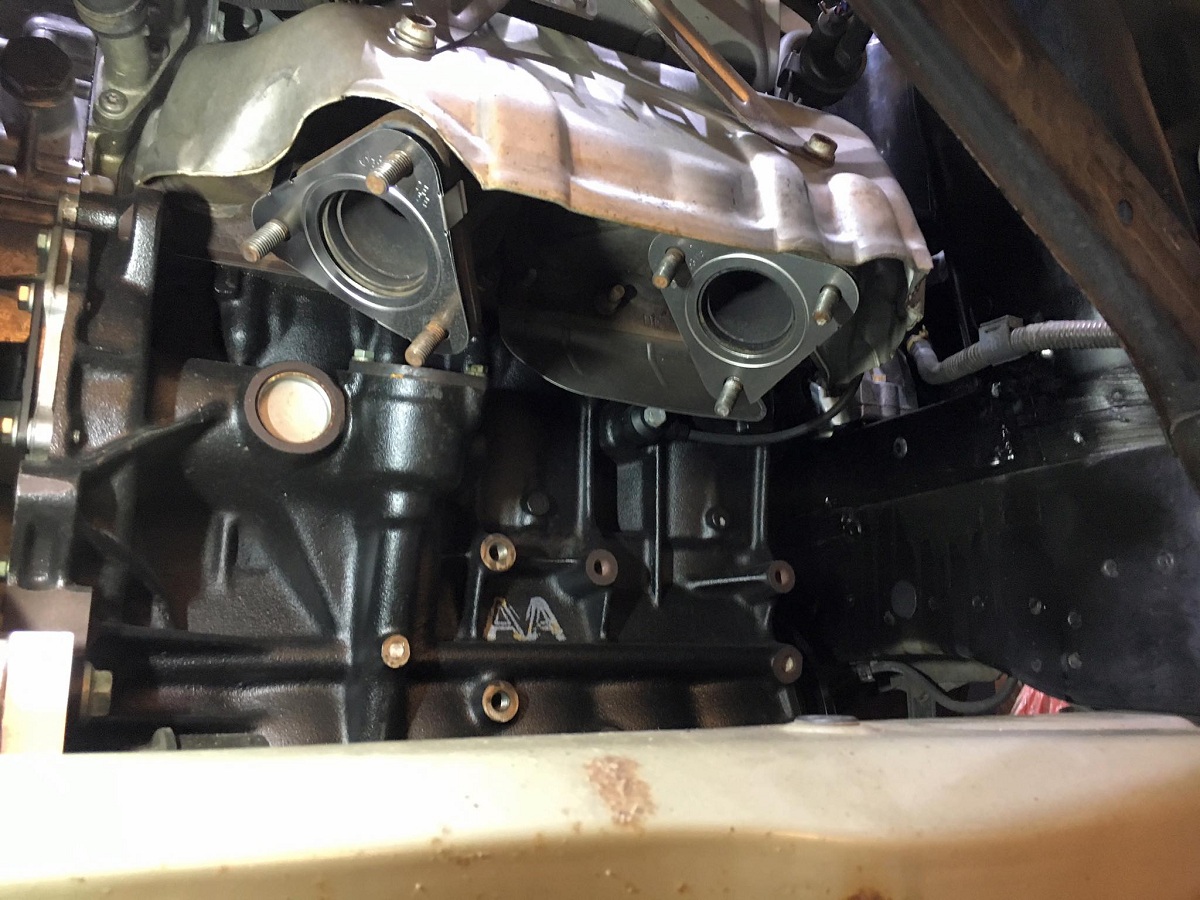

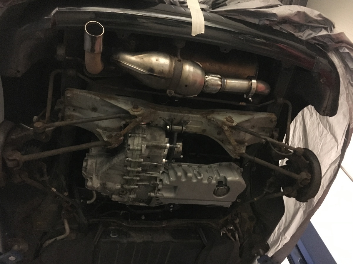

Bedankt voor de positieve reacties! Ben de laatste tijd erg druk met werk maar ga wel proberen om deze zomer nog te kunnen rijden. Lijste van dingen die nog gedaan moeten worden:
Uitlaat, Ga eerst de motor aansluiten op de originele katalysator en demper van de MR2 voor de RDW keuring daarna zien we wel. Luchtfilter is al af ook deze is nog origineel van Toyota om het geluid zo laag mogelijk te houden voor de keuring.
Subframe, Moet nog verstevigd en afgelast, gespoten worden.
Aandrijfassen, heb assen op maat besteld dus als die binnen zijn kan ik ze zo monteren.
Hoofdkoppeling cilinder, Gebruik nu de Volkswagen versnellingsbak met een intern druklager. De hooft cilinder van de MR2 en is klein en ontkoppeld dus niet helemaal. Ga hier denk ik gewoon de hoofdkoppeling cilinder van een golf voor gebruiken.

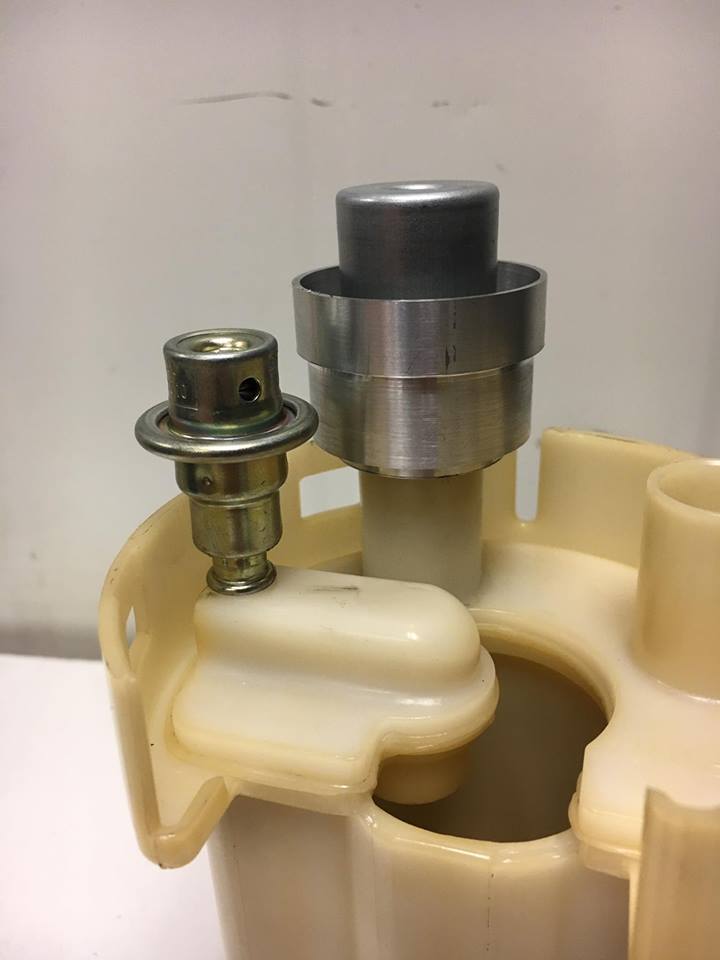

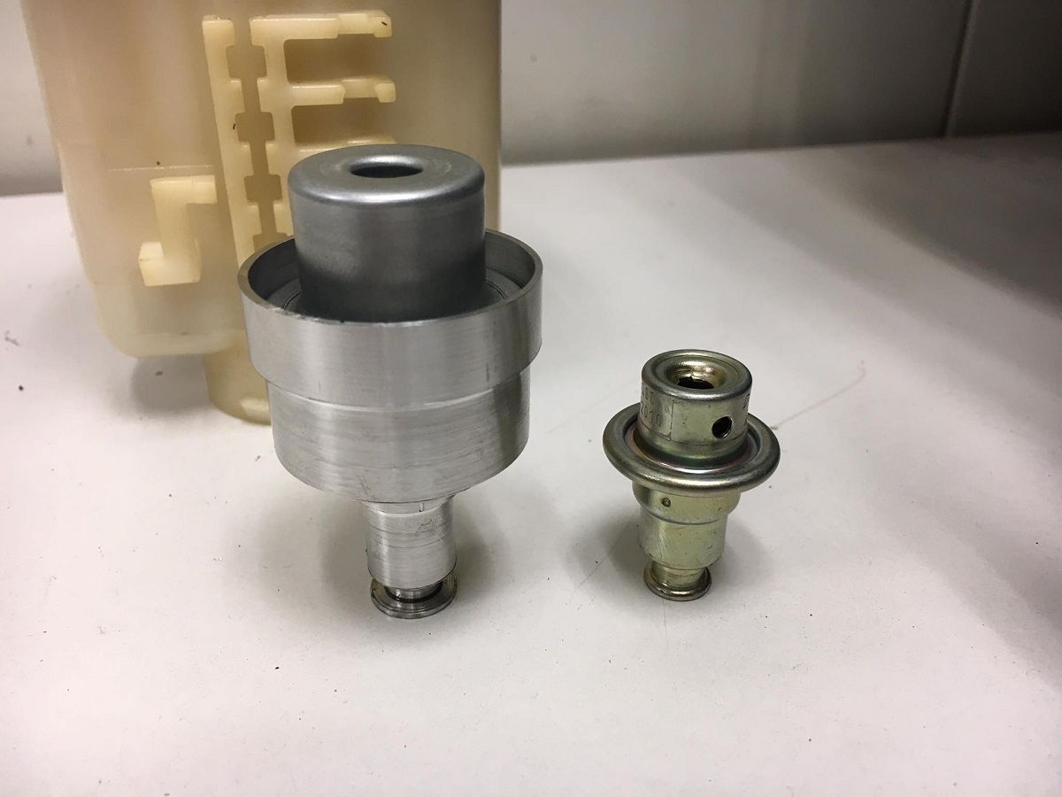

Brandstofdruk regelaar, De Toyota heeft een retour loos systeem dus de drukregelaar zit bij de brandstofpomp. De MK5 R32 heeft ook een retour loos systeem dus dat sluit mooi op elkaar aan. Alleen is de druk van de Toyota 3 bar en die van de r32 4 bar. Druk regelaar die past is niet te krijgen dus wil een adapter draaien om de MK5 regelaar in de Toyota pomp te kunnen gebruiken.
Elektronica werkend krijgen, Komt goed.
Banden, Zit nu voor 185/60r15 en achter 205/50r15 op. Wil of 205 rond om of 225. Velgen voor zijn iets smaller dan achter en banden in iets van 225/45r15 zijn moeilijk te vinden dus daar ben ik nog niet uit. Weet ook nog niet wat voor type band ik wil. Wil ook weer niet al te veel grip hebben op de achter as natuurlijk :whistle:
Op wat kleine dingen na is dat het voor wat ik nu kan verzinnen :df:

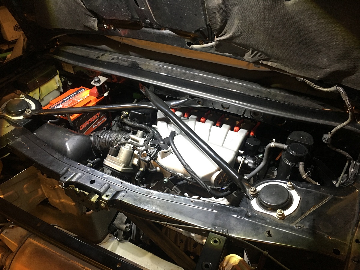

Owja nog een foto van de huidige staat

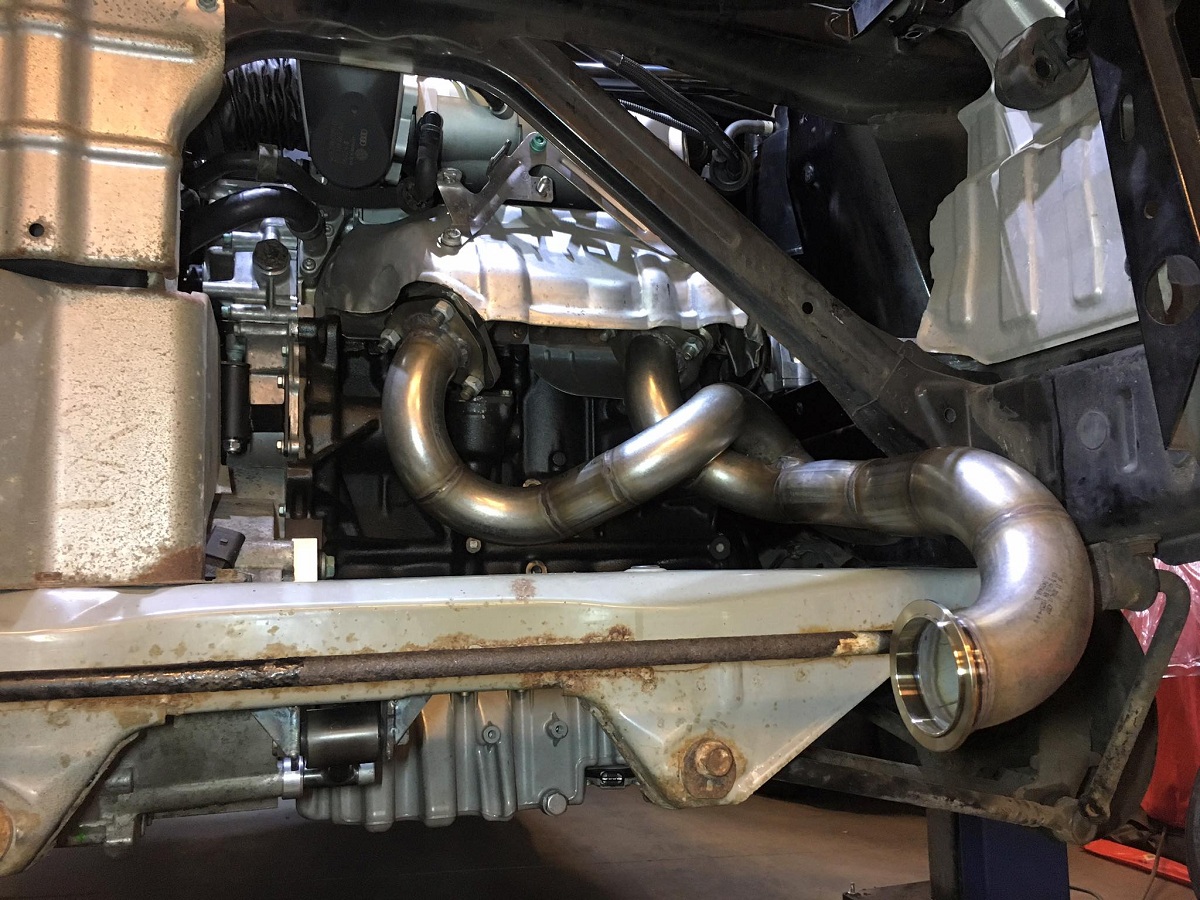

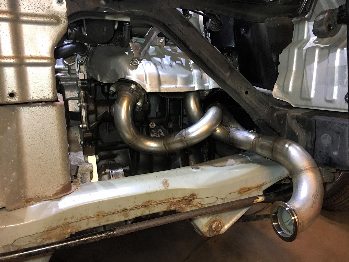

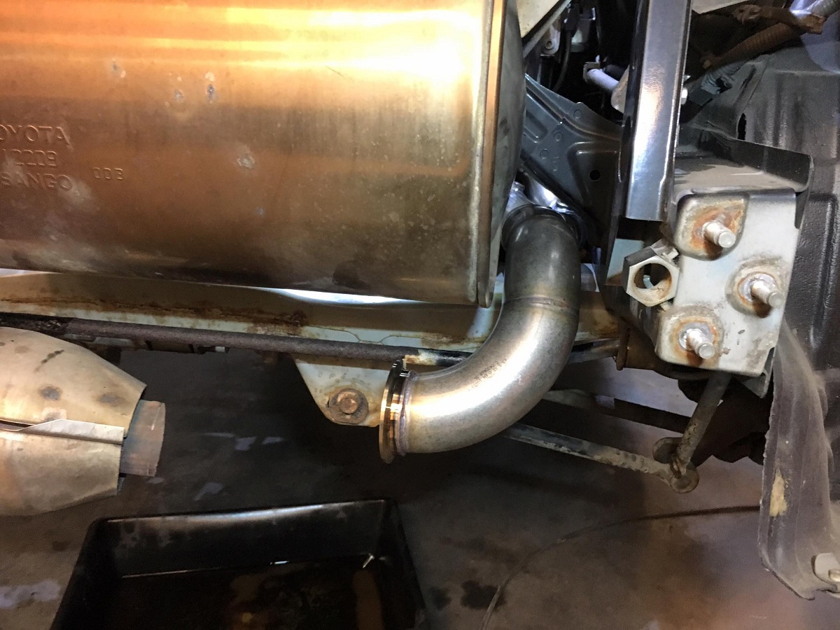

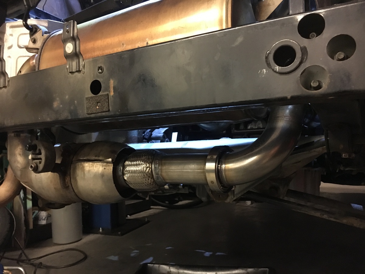

Ondertussen een nieuw stuk uitaat gemaakt. Ik wil voor de RDW keuring eerst de originele demper en kat gebruiken en wat ik daarna doe zie ik wel :devil: Verder ook een adapter gemaakt om een 4bar brandstofdruk regelaar pas te krijgen in de pomp van Toyota en alle vacuüm en koel slangen aangesloten :hungry:

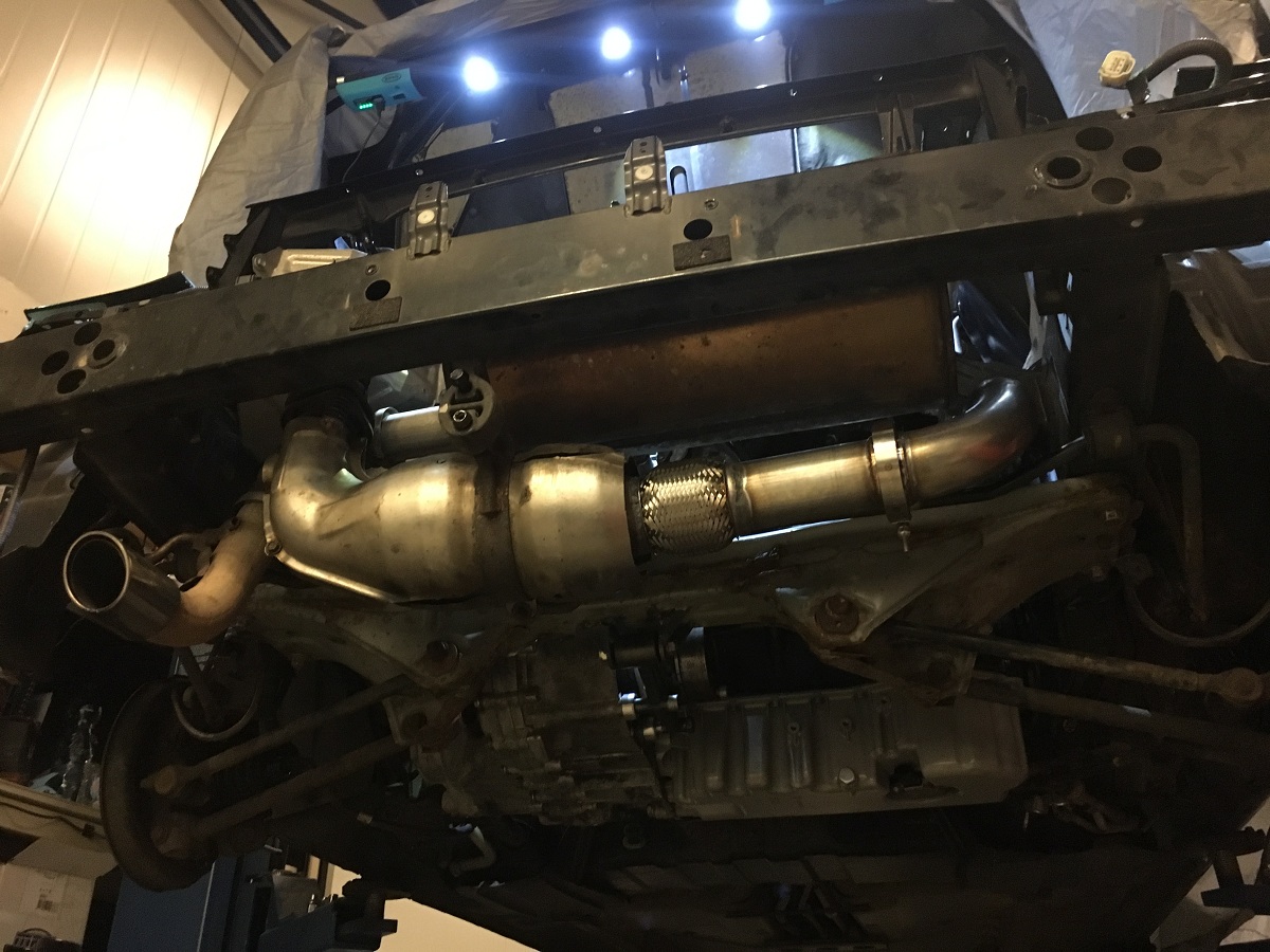

Bericht door 2226cc » 25 mar 2017, 23:04
Bedankt! Heb inmiddels de uitlaat af en de achterbumper weer gemonteerd. Begint echt weer ergens op te lijken nu :crazy:
