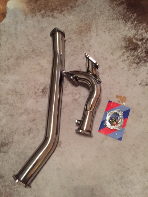

van de koppeling wist ik niet, dacht dat het ook 220 was, vandaag weer wat in mijn schoen gekregen, de downpipe is binnen. Ik heb nu zo goed als alles binnen om te gaan beginnen

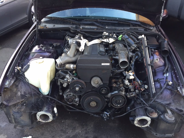

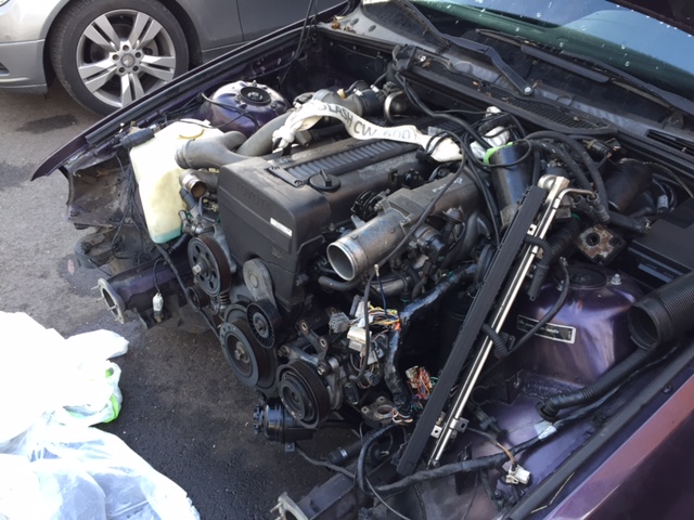

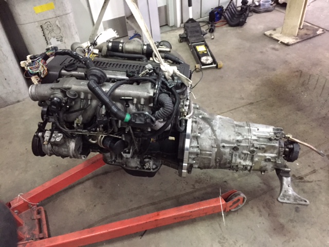

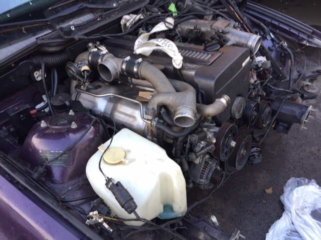

Vandaag weer aan de slag geweest met de auto, het werk viel erg tegen, mede door beun de haas de voor mij aan de auto gewerkt had en de helft van de versnellingsbak bouten had verziekt. Erg veel tijd verloren met het loshalen van de versnellingsbak. De Toyota motor lijkt wel een stuk groter dan de bmw. De versnellingsbak adapter past goed, koppeling en vliegwiel nog niet gemonteerd. De motor zit nu op zijn plek staat wel aan de voorkant een stuk te hoog, ik denk dat het subframe zeker 3 cm moet zakken om de motor netjes recht te laten liggen, volgende week verder

Flinke klus! Ik hou van dit soort projectjes. :)
Heb je die adapter zelf gemaakt of kun je die rechtstreeks ergens krijgen?

Bericht door M3 Duif » 10 dec 2016, 15:48
Adapter is van PMC motorsport in Polen, leveren de complete kit

Bericht door Jan-Willem » 12 dec 2016, 14:39
Kan je de carterpan niet aanpassen?
3cm subframe spacers is niet niks, dan gaan je draagarmen en spoorstang heel scheef staan vooral omdat de auto al verlaagt is.
Dat stuurt ook niet fijn.
Eigenlijk wil je de draagarmen en spoorstangen zoveel mogelijk in een horizontale lijn hebben.

Bericht door M3 Duif » 12 dec 2016, 16:15
Vandaag alles nog een keer bekeken , ik denk dat ik het subframe ga aanpassen het komt net niet uit met het carter niet uit wellicht ook een stukje auto het carter halen, moet kijken waar de olie zeef zit

M3 Duif schreef:Vandaag alles nog een keer bekeken , ik denk dat ik het subframe ga aanpassen het komt net niet uit met het carter niet uit wellicht ook een stukje auto het carter halen, moet kijken waar de olie zeef zit
Dat is ook nog een goede optie, het subframe zelf aanpassen :thumbup:

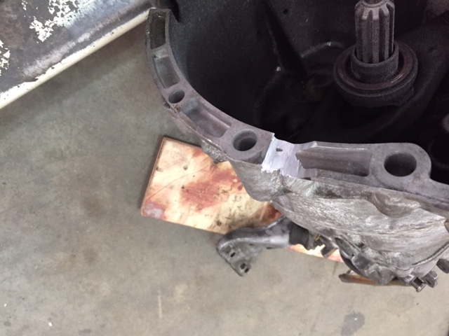

Vandaag nog heel even met de wagen bezig geweest, de krukas kering had een lichte lekkage, nieuwe kering er in nu weer als nieuw. Verder moest er een klein stukje uit de versnellingsbak om plek te maken voor de kop van de startmotor. Ik heb ook nog wat meer plek kunnen maken waardoor de motor iets verder naar achter kan en er denk ik niks verder aangepast hoeft te worden, nadeel is wel dat ook de versnellingsbak verder naar achter moet en nu de schakelstangen aangepast moeten worden. De komende dagen maar eens over nadenken hoe ik de motorsteunen maken moet

Verre van plug&play, maar je schiet lekker op zo te zien! :thumbup:
