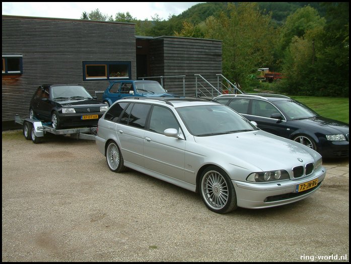

Eerlijk gezegd zou ik eerder op zoek gaan naar een 530d in verband met koppel wat een stuk hoger ligt dan bij een 528. Zeker als je er zo'n 1800 kg achter wil hangen is wat extra koppel wel erg prettig.
Inmiddels aardig wat kilometers met een auto-ambulance afgelegd in een e39 530d, V70 D5 en een e53 X5 3.0d. Al die lappen tekst.... ik zal er eens wat plaatjes bij stoppen
De e39 530d touring (1.750 kg en 410 Nm) beviel prima en trok de combinatie van zo'n 1.600 kg (205-racer erop) vrij eenvoudig door de Eifel en de Ardennen. Het platte NL was uiteraard helemaal geen punt. Voordeel is de luchtvering achter waardoor hij altijd vlak staat en nooit op zijn kont hangt.
Daarna een e53 X5 3.0d (2.080 kg en 500 Nm) gekocht, maar dat is toch wel de overtreffende trap als trekauto. De combinatie ligt een stuk stabieler en die extra 90 Nm merk je echt wel zodra je op heuvelachtig terrein komt. Zekers bergafwaarts vanaf bv Spa rij ik toch liever met iets stevigs als trekkende auto. Ik had bij de e39 nog wel eens het idee dat de ambu me nog wel eens voorbij kon komen. Automaat, maar met de hand schakelend werkte dat prima. Ook nog een tijdje mijn 535 touring mee getrokken (inclusief ambu dik 2.100 kg) en ook dat ging probleemloos. Ook de X5 had achter luchtvering dus bleef netjes recht liggen.
Helaas vond iemand het nodig op Corsica frontaal op de X5 te klappen. X5 t-loss en in afwachting van de Euro's maar even een V70 D5 gekocht (1540 kg en 340 Nm). De teruggang in koppel tov de X5 beviel me voor geen meter. Ik bevind me regelmatig met de combinatie in de Eifel en dan vind ik het toch wel prettig om er nog een beetje de gang in te houden. Met 160 Nm minder dan de X5 en ook nog eens een zwaardere Clio RS erop in plaats van de 205 (waardoor de combinatie op 1.800 kg uit komt) vond ik het verre van ideaal. Ook de stabiliteit van de combinatie was een stuk minder dan met de X5. De grootste ramp vond ik echter de geartronic-bak omdat die niet op de motor af kan remmen. Je kon hem wel handmatig terugschakelen, maar echt afremmen op de motor deed hij niet en da's natuurlijk verre van ideaal op bv een afdaling komende vanaf Spa.
Nadat men er na bijna een jaar uit was dat ik toch wel wat centjes kreeg van het Corsica-ongeval en omdat de V70D5 niet meer nodig was om vriendinlief over grote afstand woon-werk-verkeer af te laten leggen hebben we die snel ingeruild op wederom een e53 X5 3.0d. Inmiddels rij ik daar alweer twee jaar met veel plezier in rond. Het is en blijft een genot om met die wagen de ambu met daarop de Clio RS vooruit te sleuren. Deze X5 heeft luchtvering rondom dus ligt mooi recht, fatsoenlijk eigen gewicht en meer dan voldoende koppel om bergop vooruit te komen of om eens even wat te versnellen op de autobaan.
Kortom: mijn ervaring is dat een stevig eigen gewicht in combinatie met flink wat koppel en luchtvering erg fijn is om een auto-ambulance vooruit te sleuren.

Heb ook al eerder idd de X5 als ultime trekker aangemerkt. Maar idd ook wat Niels zegt die is wel wat duurder in daily use. Kwestie van afwegen dus voor ts.
Wel een heel gaaf plaatje je laaste x5 met race Clio er achter. Echt heel erg mooie combi zo Pascal!!

Eerlijk gezegd vind ik dat wel meevallen. Ja, een X5 kost 5 tientjes per maand meer aan MRB, maar het verbruik ontliep elkaar bij mij niet zo heel veel. Met de 530d reed ik zonder ambu 1:12 terwijl ik met de X5-en op 1:10,5 uit kwam/kom zonder ambu. Het onderhoud ontloopt elkaar ook niet zo veel: met de 530d op zat ik na 60.000 km op 18 ct/km terwijl de X5 na 80.000 km op 19 ct/km uit kwam (uitsluitend brandstof + onderhoud waarbij ik de bakrevisie van de 530d buiten beschouwing heb gelaten). Je moet natuurlijk geen X5 moet kopen met versleten onderstelrubbers, remmerij en banden want dan ben je natuurlijk direct aan de beurtSpijkerhard schreef:Goed verhaal Paskal. Niets tegen in te brengen, behalve dat de de operationele kosten van een X5 volgens mij wel iets hoger zijn dan van een 528i of 530d. Ik schat 50%, vooral het verbruik (zonder de trailer) loopt wel op.
Martijn, thanx voor de complimenten
