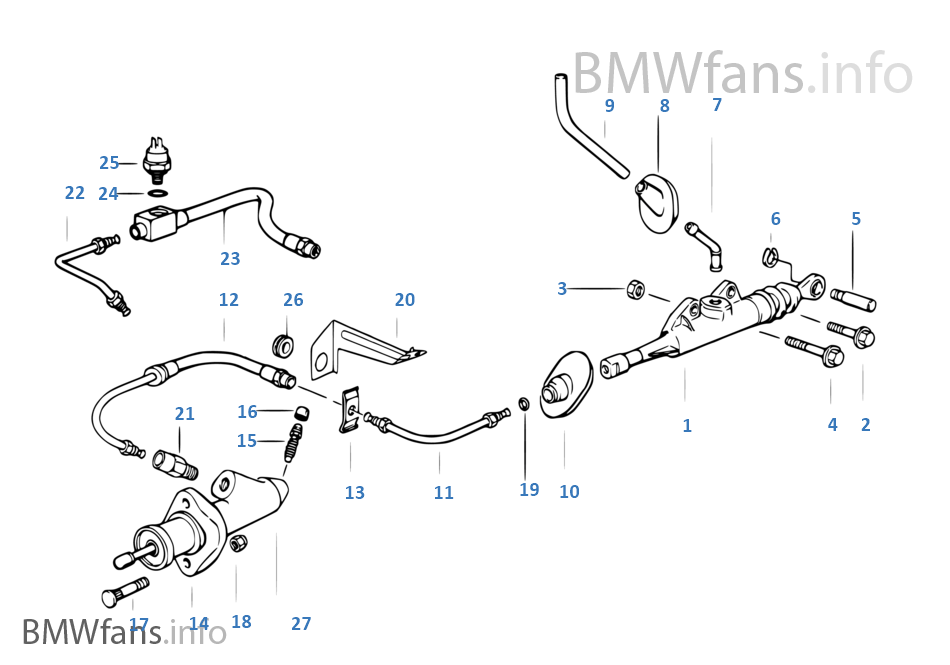

Joy schreef:Afbeelding
Als de auto niet voorzien is van ASC-T kun je nummer 12 aan de slangkant voorzien van een 1/4" 11mm dop uit een ratelset. De kleinere opening van de dop zorgt voor het verdwijnen van het blijven hangen in toeren. Merk je dat de ICV het stationair toerental niet goed genoeg opvangt bij aanslaan van airco of gebruik stuurpomp, dan kan de dop heel lichtjes uitgeboord worden met een 1/4" ijzerboor.
ow? dus eigenlijk knijp je nr 12 wat af minder aanzuiging? en gaat het beter?
zie nu ook nr 6 (maar weer vergeten hoe dat ding heet grrr) die kun je dan ook meteen schoon maken, ff met wat wasbenzine oid goed schudden dat alle aanslag/vet er weer uit is, just to be safe, werkt die in elk geval ook weer goed, of kan die er weer ff tegen qua wat kunnen blijven hangen. :)

itsmario schreef:Ik heb deze week de inlaat upgrade bij Patrick Visser gedaan
Echt veel beter motor geeft veel meer power in de hoge toeren, normaal was de rek er wel uit bij 5500rpm
perfect voor het circuit dus
Wat is een CDV? ik begrijp het dus goed dat als mijn koppeling en vliegwiel versleten zijn ik deze gewoon door goed circuit spul moet vervangen en dan van die irritante trage toeren terugval af ben?
klinkt goed :D
CDV zie je hier, nr 21
http://nl.bmwfans.info/parts-catalog/E3 ... h_control/" onclick="window.open(this.href);return false;

CDV = clutch delay valve. Zorgt voor een vertraagde reactie bij het op laten komen van de koppeling. Waardoor je vrouw/vriendin/scharrel de koppeling niet sloopt bij normaal rijden. Je kan zeg maar de koppeling gewoon laten klappen zonder dat het schadelijk is, alleen deze vertraging zorgt er op het circuit voor dat jij alweer vol op het gas staat terwijl de koppeling nog niet volledig gekoppeld is, dus extra slijtage.

CDV zit op de bak net na de cylinder en zorgt ervoor dat de druk op je druklaagtechniek minder snel wegloopt, en vertraagd dus het opkomen van de koppeling. Is gewoon een one way restrictor.
Al die dingen werken dus samen om rijden op straat comfortabeler te maken.
