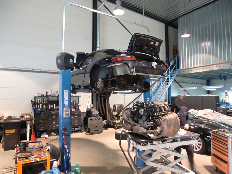

Nadat ik de auto kocht, heb ik hem meteen weggebracht voor een grondige grote beurt bij Koen Exclusief in Heteren.
Ik twijfelde nog even tussen PCG (Porsche Centrum Gelderland) en Koen Exclusief.
Uiteindelijk gekozen voor de laatste. Iets vriendelijker werkplaatstarief en William kan een 996 dromen. Had zelf jaren lang ook bij PCG gewerkt in de tijd dat de 996 daar regelmatig op bezoek kwam.

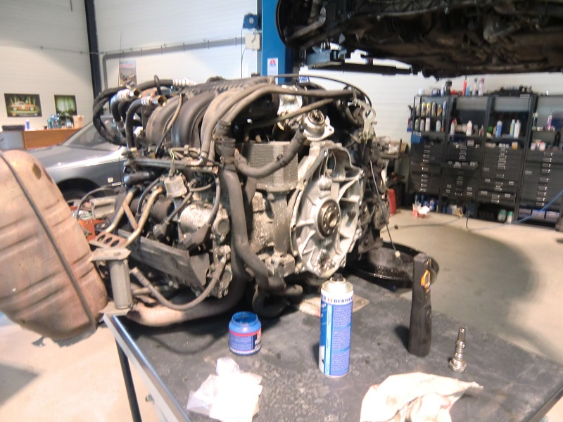

Gelukkig kwam er na een grondige check up niet echt iets raars naar voren wat ik echt niet wist. Naar eigen zeggen van William verkeert de auto in een goede staat.
De auto zweette o.a olie bij de beruchte keerring. Zonder lang na te hoeven denken besloot ik om toch alle keerringen te laten vervangen.
Daarvoor moesten de motor en bak uitgebouwd worden.
Toen eenmaal de motor er uit was zijn alle keerringen vervangen (krukaskeering, keerring tussenaslager, keerringen van de automaat etc.). Alles zag er verder gelukkig goed uit.

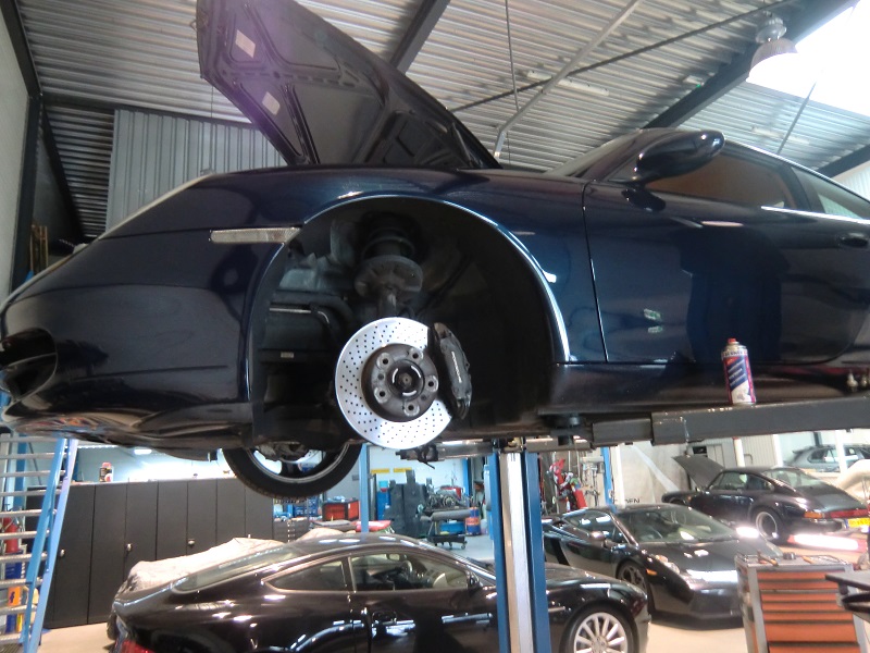

Na een kritische blik op de brug kwam ik er ook achter dat de auto absoluut nog nooit schade heeft gehad.
De voorste remblokken waren op en de schijven konden nog wel even mee. Uiteindelijk er toch voor gekozen om ook deze te vervangen. Goede remmen zijn toch best handig.
Links voor had de weerstand van de koelventilator keuren en deze is ook vervangen voor een nieuwe.
Achter de rechter portier had ik een deukje (lang leve de onoplettende 'huismuts' bij de supermarkt), deze is middels spotrepair er ook uitgehaald. Nu parkeren we de auto bij voorkeur op twee parkeervakken middels twee parkeerkaarten :crazy:
De Porsche was aan een beurt toe en uiteindelijk koos ik er voor (ondanks aantoonbaar onderhoud 10.000 km geleden) om nagenoeg alles te vervangen:
-6 bougies
-luchtfilter
-brandstoffilter
-interieur filter
-olie filter
-9 liter Mobil 1 0W40
-olie afscheider
-Remvloeistof
-Koelvloeistof
-Ruitensproeiervloeistof
-Multiriem
-stuurbekrachtigingsvloeistof
-Airco is afgevuld
-de ruitenwissers
-diverse keerringen
Kost wat, maar dan heb je gelukkig ook een goed gevoel als je een partij gaat stoeien met de auto.
