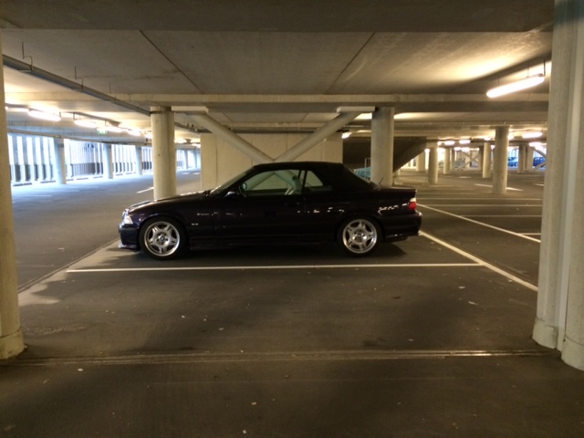

zo gsisteren weer bezig geweest met schroefset.
M3 staat nu op de juiste hoogte. Dempers weer terug getseld naar orginele stand van KW
Morgen wordt de M3 uitgelijnt. Ben dan benieuwd hoe het rijden zal zijn.

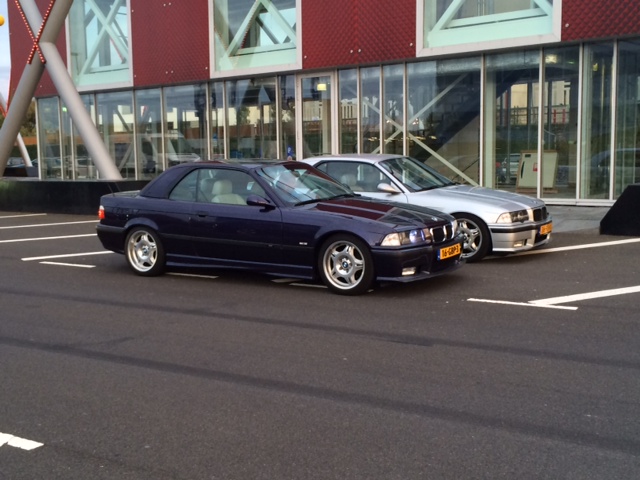

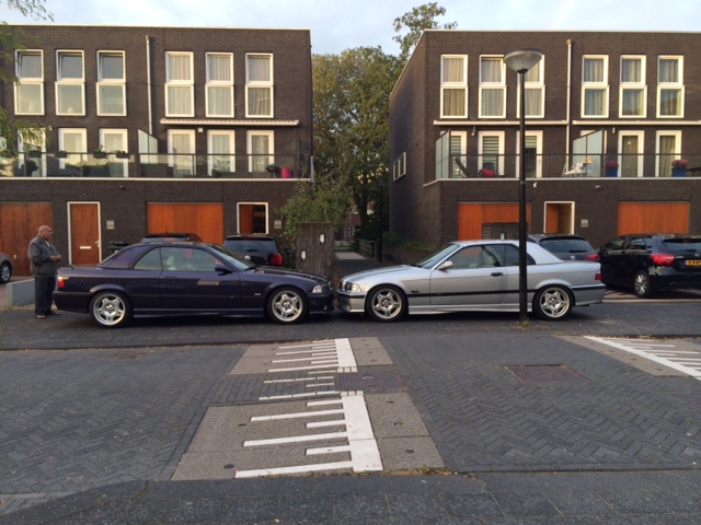

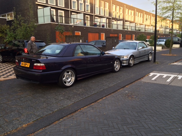

vandaag samen met mijn broertje enkele foto's gemaakt samen met zijn 328i cabrio.
zie foto.
3 zaken die hierbij opvielen.
1. Beide auto's staan op schroefset's Die van mij op KW var3 en die hem onbekend. Beide staan qua hoogte bijna het zelfde. achter het zelfde, voor staat die van hem 0,5 cm lager. desondanks een wereld van verschil in wegligging. De M3 lijkt wel een stuiterbak vergeleken met de 328. de 328 veert ondanks de verlaging best goed. De KW op de M3 staat ingesteld volgens opgave KW. M3 is stug net een stuiterbal.
Ik ga het nogmaals laten instellen (mischien veel soepler) Zoniet dan gaan de orginele veren en dempers er er onder.Mischien alleen voor iets verlagen.Op hoge snelheid is de wegligging super. Maar voor normaal rijden is het niet te doen
2 wat ook opviel was dat de M3 meer geluid maakt bij het rijden. En dan bedoel ik niet uitlaat geluid. Qua motor geluid en overige geluid. 328 is heel erg stil. Kan nog niet achterhalen waardoor het komt. Lager? Resonantie van delen?
3. 328i heeft een RVS demper die echt super klink tov uitlaat geluid M3. PM performance gebeld voor een afsrpaak. Helaas kunnen ze geen systeem leveren voor de m3 . Ze hebben geen demper met 2 in en 2 uit. Alternatief was van 2 naar 1 te gaan. Dit adviseerde ze zelf niet. Balen.
Ik heb een afspraak bij Koopmans racing in Winkel voor een algehele checkvan de auto. Ben benieuwd wat daar uitkomt.
Van de week zie ik mischien MParallel die een vergelijkbare M3 heeft. Ben benieuwd wat hij van de wegligging en geluid van mijn M3 vindt.

Volgens mij is wat je als verschillen noemt nu net de essentie van de M3 (super sportief) en de 328 (meer dan voldoende vermogen)

Wat betreft die andere zaken...ik heb zowel een M3 als 328i en (natuurlijk) is de 328i een stuk stiller. Die auto's zijn technisch appels en peren. De M3 is een verkapte racemotor met vaste klepstoters, free flowing inlaat/uitaat etc.
Zal zondag ook wel even naar de telefoon kijken. Ik heb nu al aantal ingebouwd en ken het systeem wel.
Oh en dat beide auto's even hoog/laag staan, dat zegt natuurlijk nul komma nul over de veerkarakteristiek. Dat bepaalt je in/uitgaande demping en de "waarde" van de veer zelf, of deze progressief of lineair is en de veervoorspanning.
Daarnaast is de geometrie van de ophanging zelf ook nog anders.
