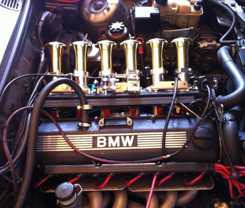

@ RonV: Bedankt voor de extra uitleg. En wow, die van E30tech is echt porno! Super gaaf hoe dat er uit ziet (en waarschijnlijk ook hoe het klinkt) zo'n M20 met ITB's en die gepolijste trumpets

RonH
- Berichten: 216
- Lid geworden op: 02 jan 2011, 20:47
Re: E30 327i & S50 Advies, Opinie & Info
Wanneer worden ITB's eigenlijk echt interessant op een M20 blok?
