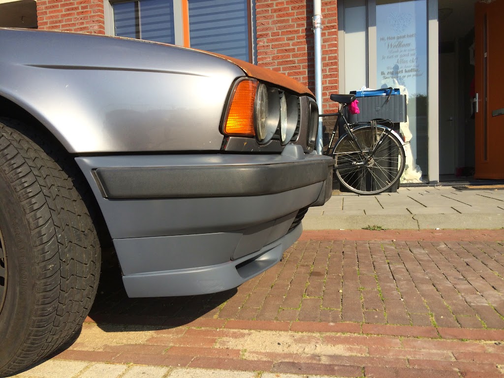

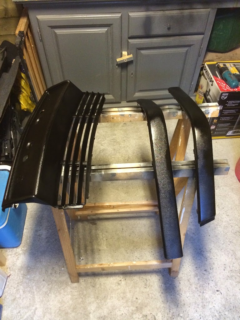

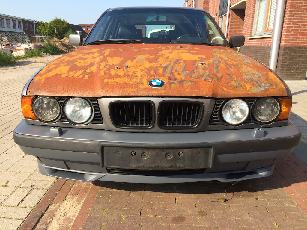

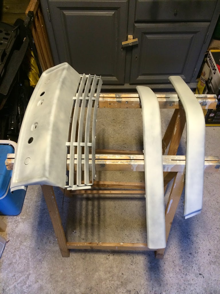

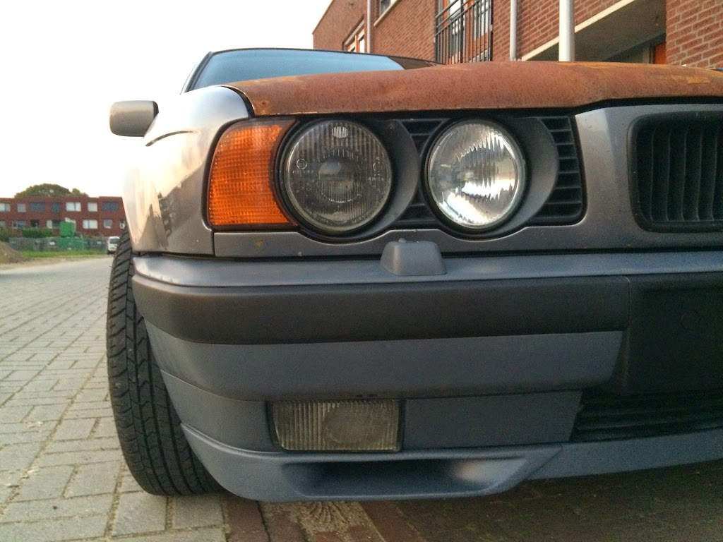

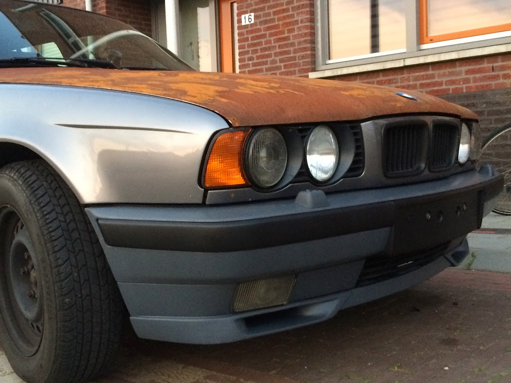

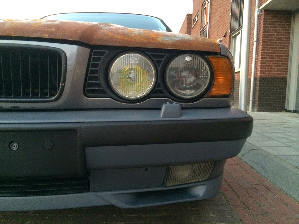

Begin gemaakt met het plastidippen van de auto, allereerst de voorbumper als proef...
Proefpassen:
Let niet op de gespoten mistlampen, de plastidip trek ik er later zo af (als een folie)
De strips en kentekenhouder ook maar een vers zwart kleurtje gegeven...
Met dit als resultaat:
Proefpassen:

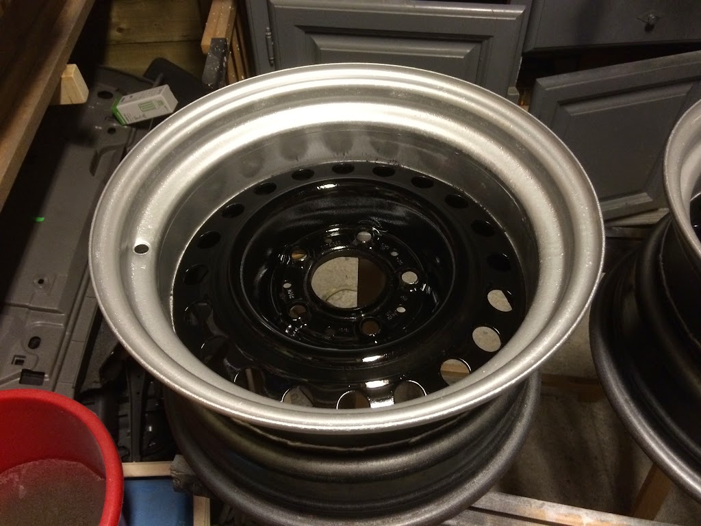

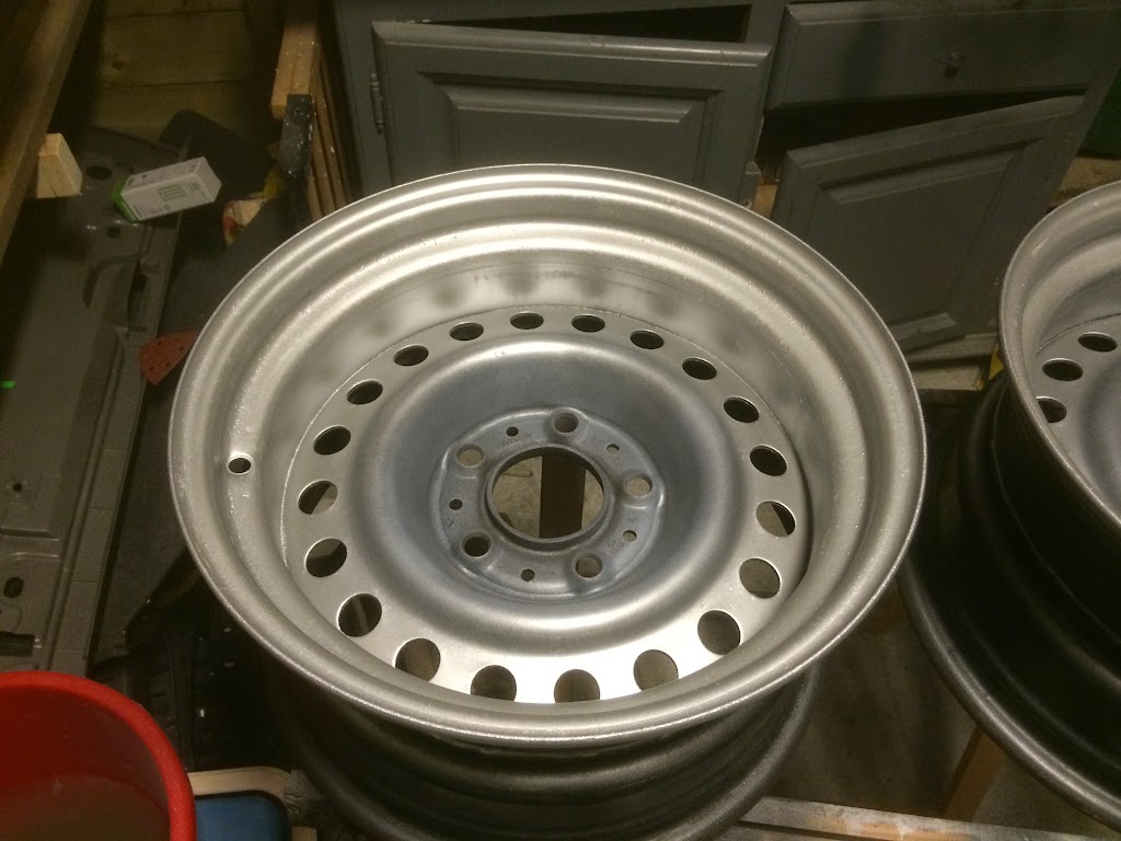

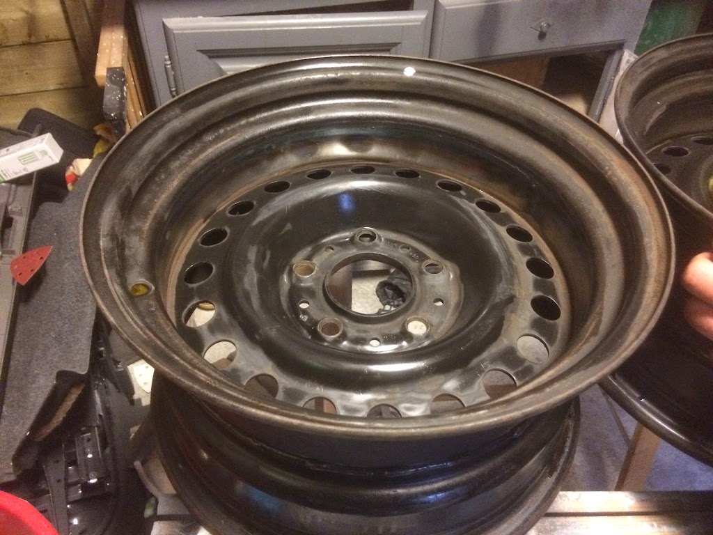

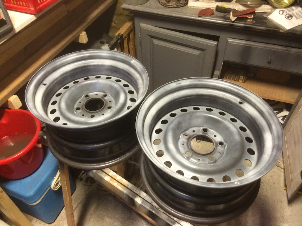

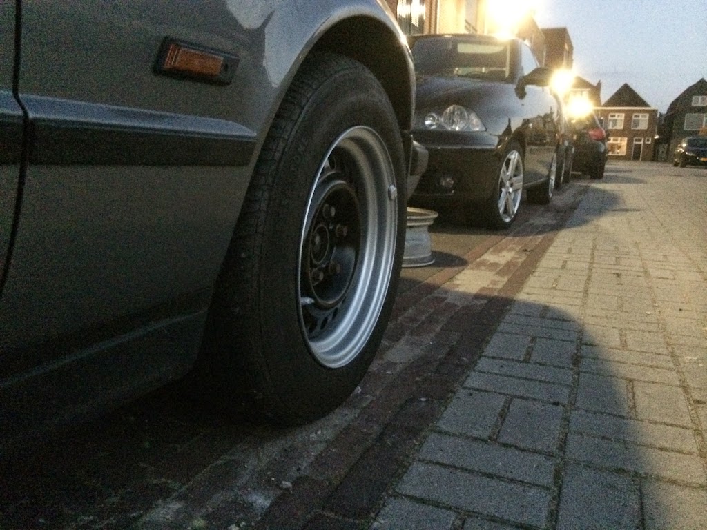

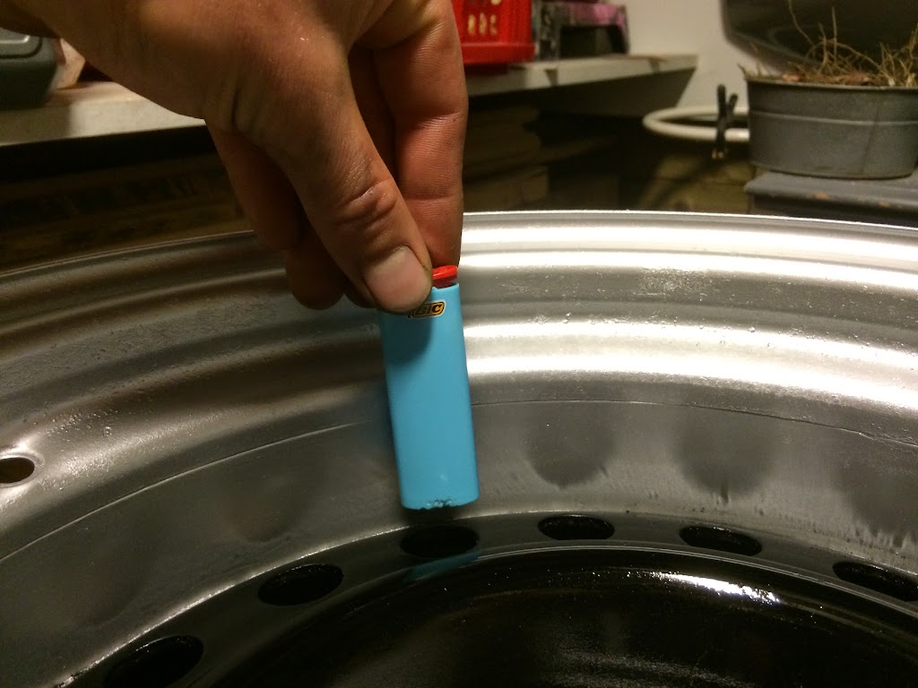

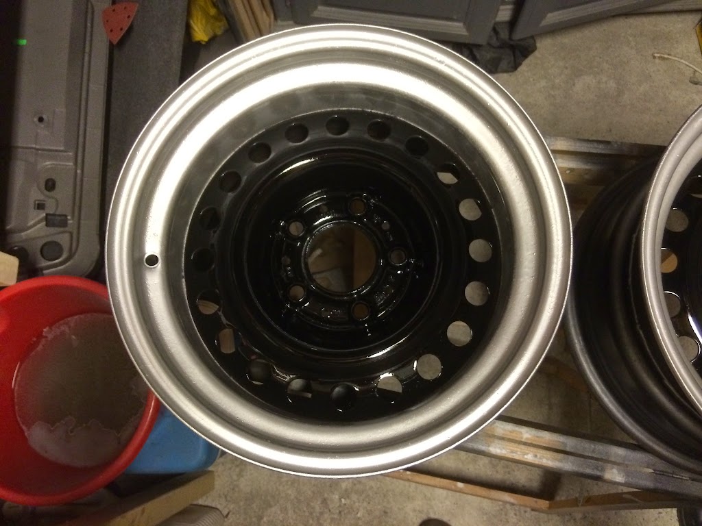

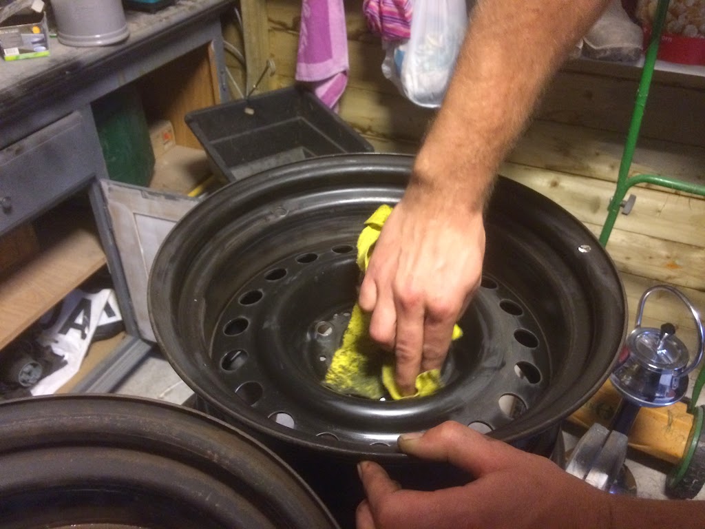

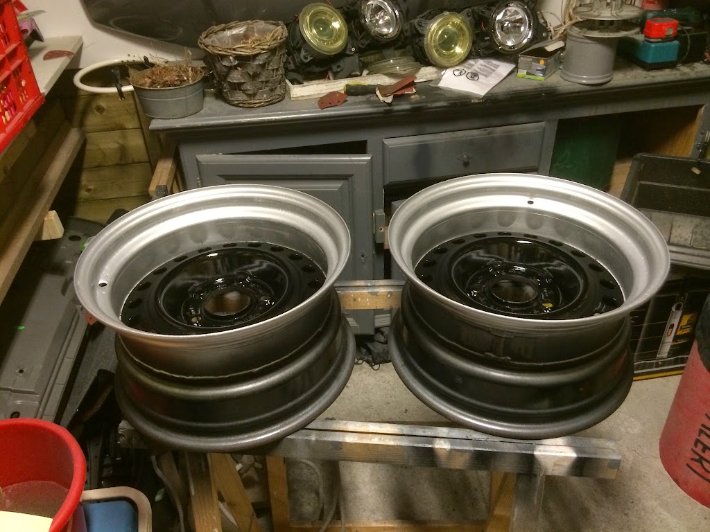

Setje stalen velgen laten verbreden, en voorzien van een laagje verf 8-) 8-)
Re: BMW 525iAT (e34)
hoe doen ze dat met dat verbreden?
snijden ze dan de oude velg door met iets en plaatsen ze di extra ring van een paar cm ertussen?
lassen ze dat aan 1 kant?, je ziet die rand nu zeg maar, is dat sterk? zal wel maar best apart
- jgpeggeman
- Berichten: 147
- Lid geworden op: 29 jun 2011, 10:20
- Locatie: Kampen
word inderdaad met een draaibank net naast het hart afgedraaid, vervolgens word er een strip (welke eerst gewalst word) er tussen gezet, en dan van buitenaf weer vastgelast. De kunst is om met het vastlassen diep genoeg in te branden, maar niet zo diep dat je het materiaal sloopt.GTRene schreef:hoe doen ze dat met dat verbreden?
De partij (http://www.velgenverbreden.nl" onclick="window.open(this.href);return false;) die dit voor mij gedaan heeft doet dit al 17 jaar, en geeft ook gewoon garantie hier op.

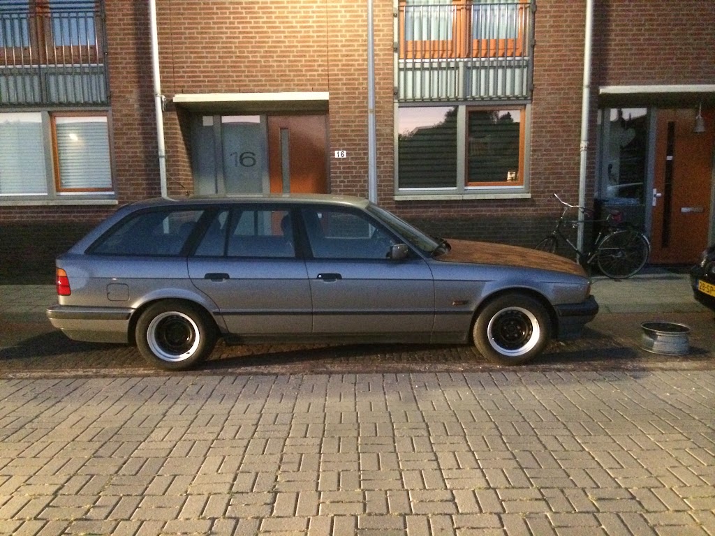

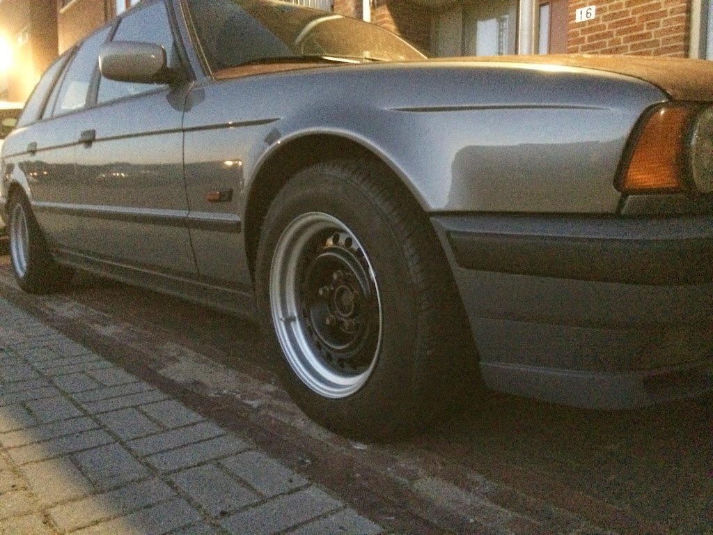

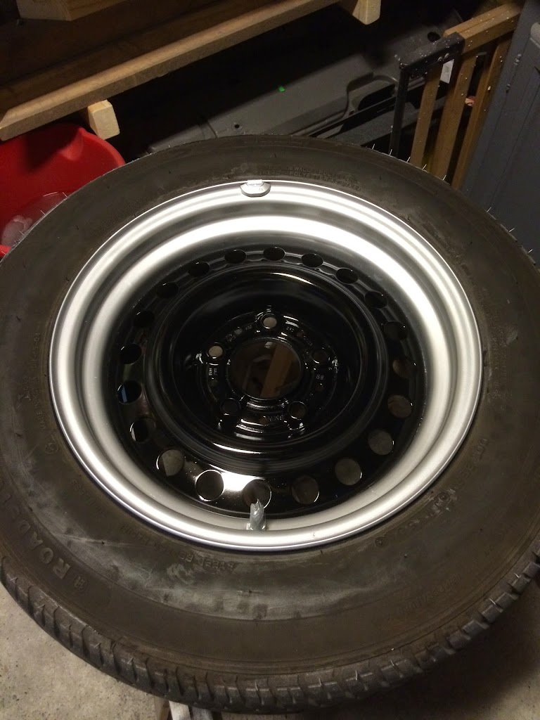

zo... toch eerder de velgen er op!
heb de spoorverbreders er maar wel tussenuit gehaald
8-)
tot dusverre ben ik blij met het resultaat, en nu de voorkant nog 8-)

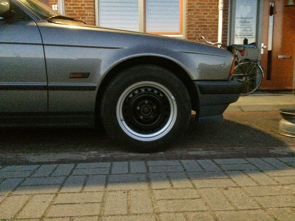

Zo, het project stalen velgen is voorlopig afgerond...
De voorgelogen zijn dus een standaard stalen 15" set 7j die bij een touring hoort. Deze heb ik in dezelfde kleurstelling gespoten als de achtervelgen
En dit is dan het eindresultaat geworden:
Ik heb de spoorverbreders (1,5 cm) er voor tussen gezet, zodat de velg wat mooier naar buiten komt:

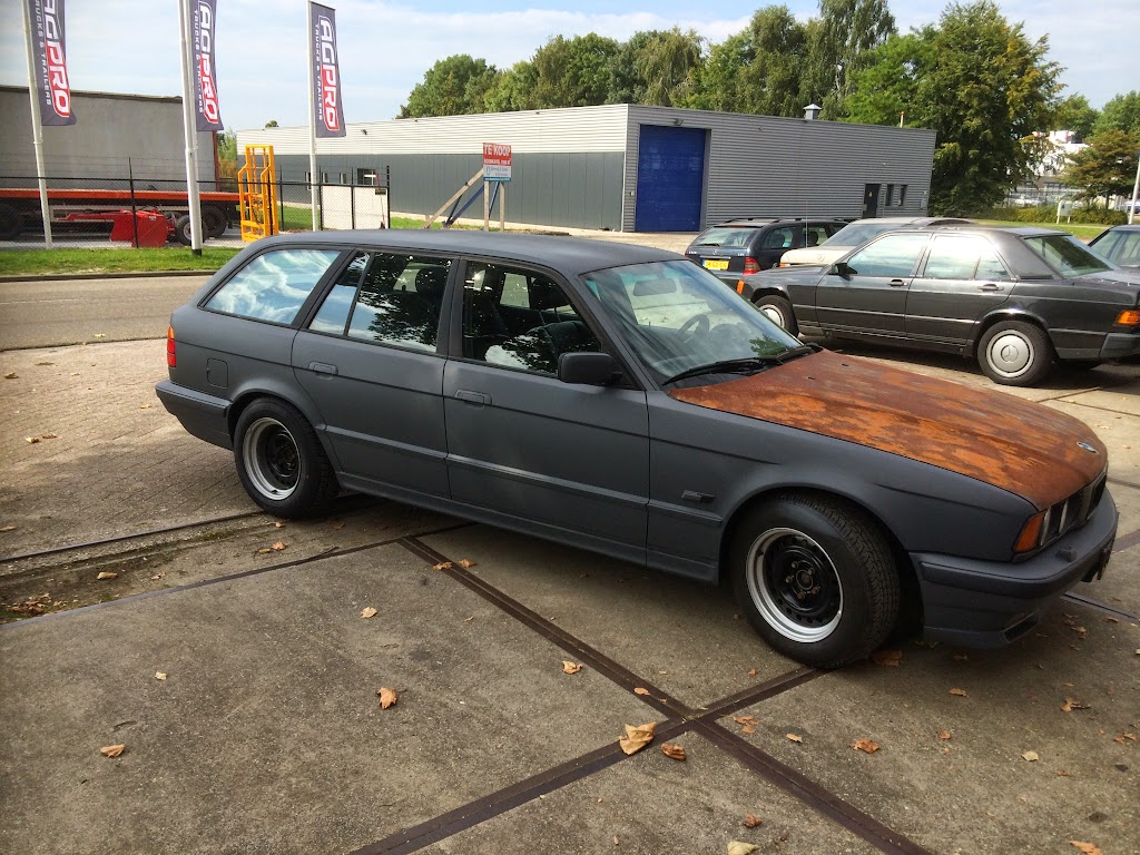

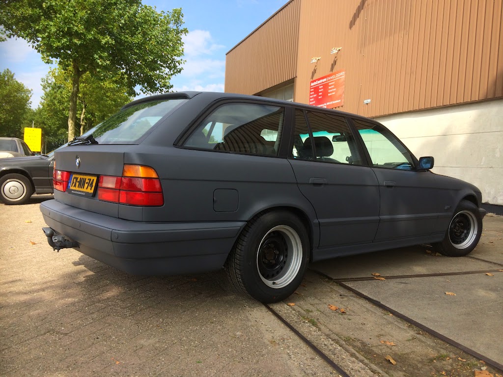

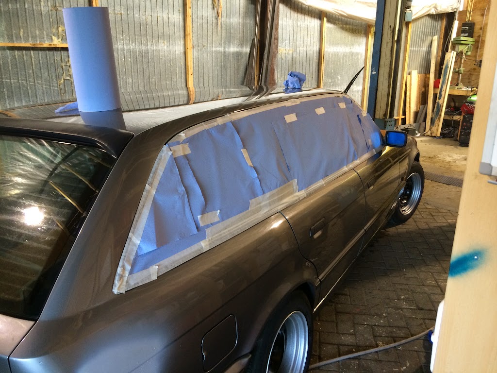

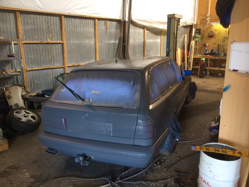

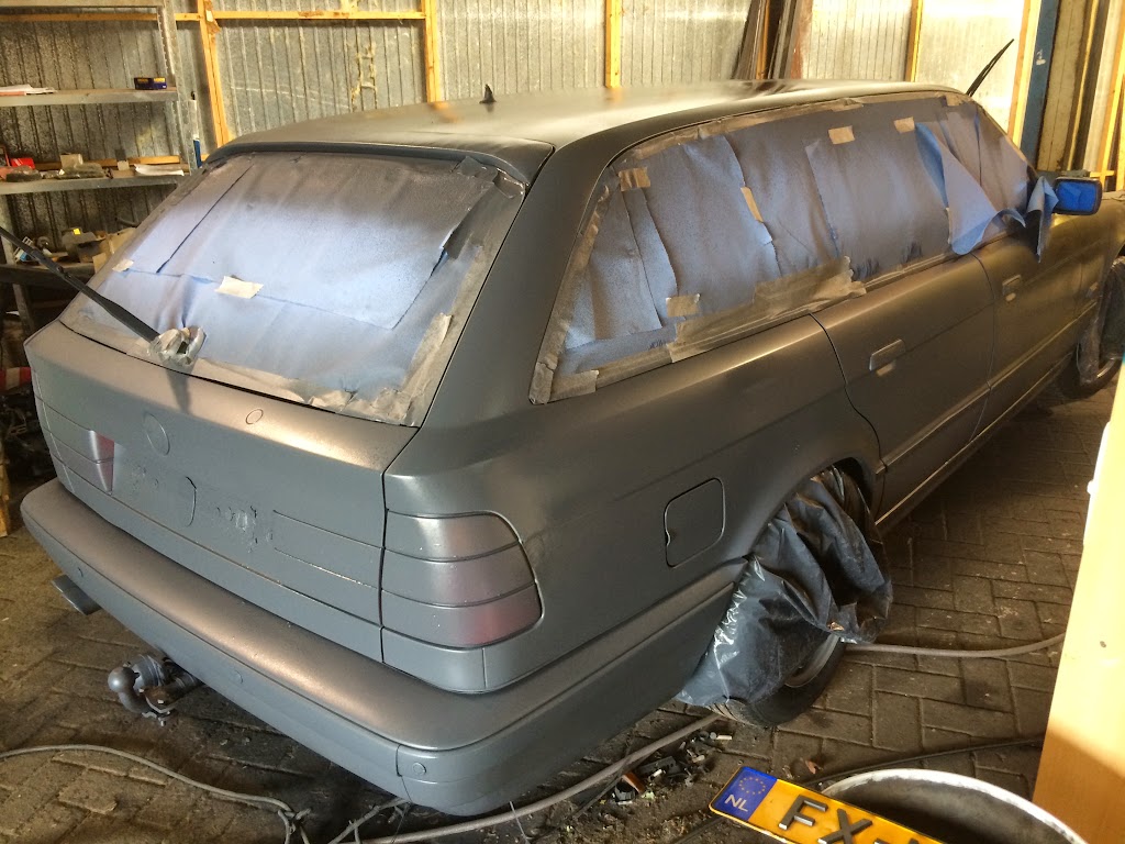

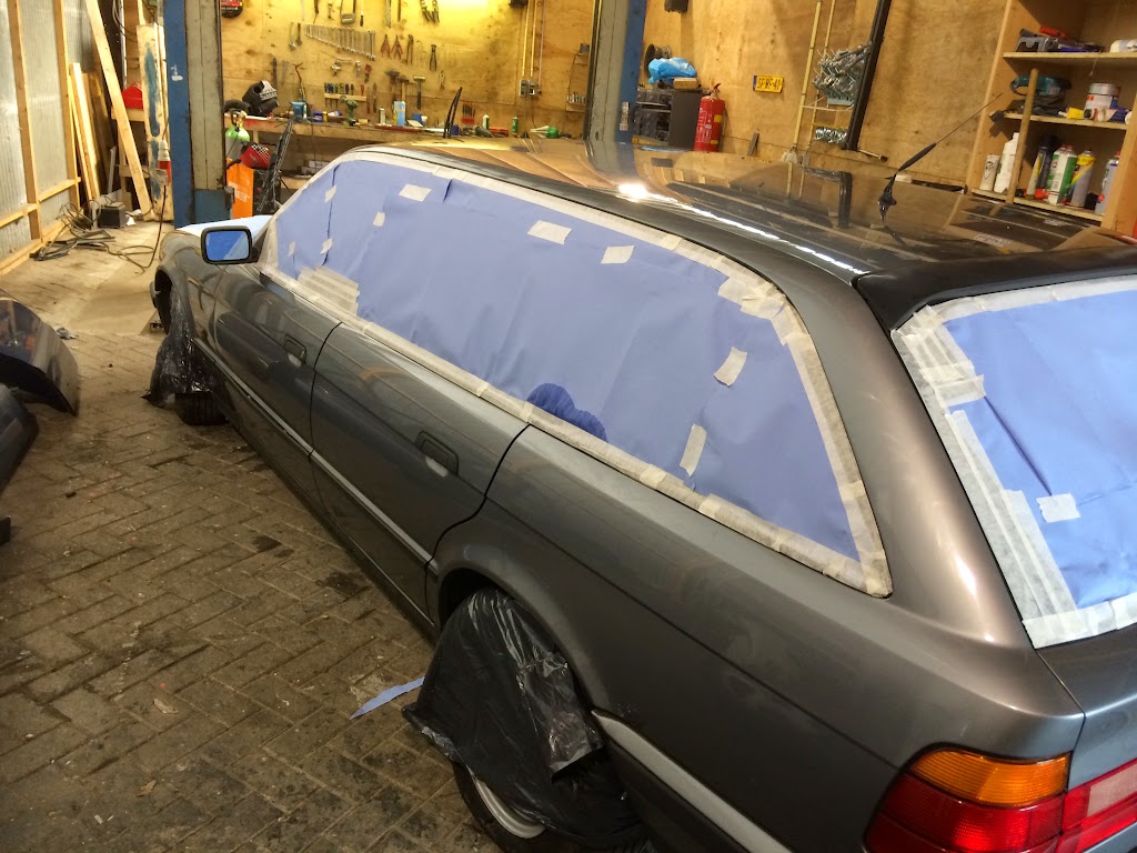

Zo... Vandaag de BMW van een nieuw laagje verf voorzien...

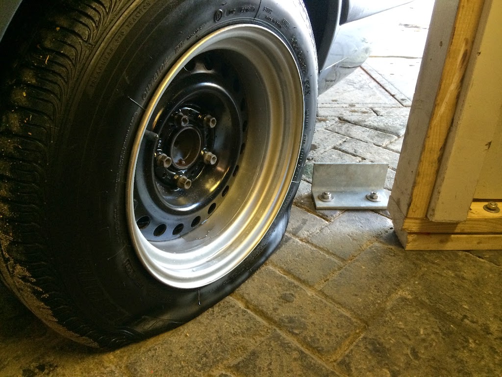

Begon al verkeerd, klapband bij de garage. Gelijk een reden om er 2 nieuwe all season banden onder te leggen
Daarna alles afplakken:
Eerste paar lagen:
En het eindresultaat:
Ben tot dusverre tevreden met het resultaat. Alleen de randen bij de achterramen zijn niet helemaal naar mijn zin. Ik had deze te goed afgeplakt, ben er dus achter gekomen dat je plastidip niet strak moet afplakken. Deze plekjes werk ik op een later moment nog even bij met een spuitbus.
Eerste paar lagen:
kreeg je die klapband door dat scherpe hoekijzer wat daar niet zo handig uitsteekt?
zoiets kan je dan beter wat naar buiten verplaatsen en of de hoeken goed rond afslijpen if so.

Heb je goed gezien René, was ook best pissed! Gelukkig een hele goede korting gekregen op de nieuwe banden (wat ook al op de planning stond) en het monteren/balanceren gratis.GTRene schreef:kreeg je die klapband door dat scherpe hoekijzer wat daar niet zo handig uitsteekt?
scheelt weer, wel mooi opgelost dus
