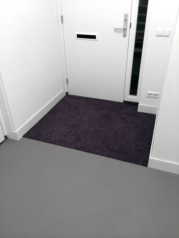

Hi Mark Nauta,
En bent u tevreden met onze gietvloer van Mod-Edit natuurlijk?
Met vriendelijke Groet,
Mod-Edit vloeren uit Mod-Edit
- Deurmat.jpg (96.99 KiB) 5034 keer bekeken
