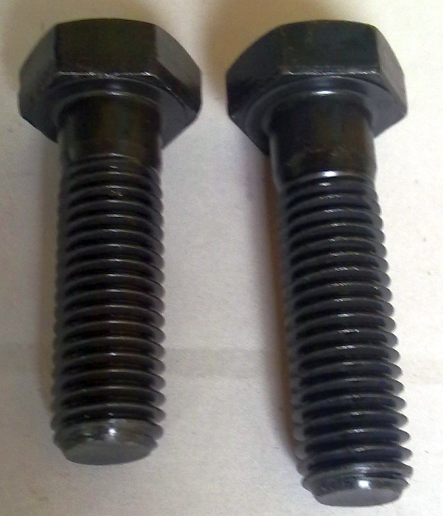

denk niet dat dat genoeg is, wellicht als je links en rechts doet, natuurlijk de andere kant de andere kant op
dat je het dan net red, mag ook wel een beetje in zitten, maar zoveel je nu hebt is minder.
of, 1 kant + zo'n excentrische bout aan die kant, kan ook nog.
volgens mij had ik nog ergens in de garage van die rare bouten liggen (excentrische) of het komt me bekend voor omdat ik een tijdje terug die BC racing set eronder zette en dat de oude bouten van die excentrische waren, weet nu niet meer hoe dat verhaal precies zat
edit: ik zie nu dat waarschijnlijk de smalle simpele meer de stelbout is? meer speling in het gat en dus meer stellen? nu weet ik het ook niet meer
dacht dat ik die met die verdikking had, die zijn dan schijnbaar origineel, soort pasbout, weet dus ook niet meer of ik ook nog excentrische heb oid, magoed, jij moet in elk geval stelbouten hebben, dunne of excentrische, de dunne zijn nog gewoon verkrijgbaar.

alhoewel ze hier zeggen dat ze met zo'n bout redelijk veel halen, die zit natuurlijk ook verder van de 'arm' af en kan dus meer halen...wellicht met zo'n bout kom je al een aardig eind en samen helemaal.
http://www.bimmerforums.com/forum/showt ... tion-bolts" onclick="window.open(this.href);return false;
als dat gewoon M12 x 45 is in 10.9 sterkte, dan heb ik daar nog wel wat nieuwe van, niet van BMW wel zwart en 10.9 en M12 x 45

en schijnbaar kan je met zo'n bout 0.7<>8 halen, dan kom je rond de 1.1 a 1.2 graden?
wat voor bout heb je er nu in zitten? die bij de fusee kan vrij veel brengen omdat die het dichtste bij zit.
ik heb deze ook nog liggen in M12 x 45 en 50 mm en 10.9 sterkte.

Er zit nu een bout in met die verdikking.
Een originele BMW oplossing dus, dan valt het wel mee met de ingesloten hoek.

Hart of hart afstand van de onderste en bovenste fusee is 105mm
Ringen 2mm tussen de onderste bevestigings punten van de fusee 2mm 1 graden
Camber correctie bouten ( verdikking is 13mm normale bout 12mm 1mm verschil ) -0,54 +0,54
In theorie kan ik het dus halen met alleen de camber correctie bouten.
Dat maar eerst proberen en andere bij de uitlijner nog de extra "shims" er tussen.

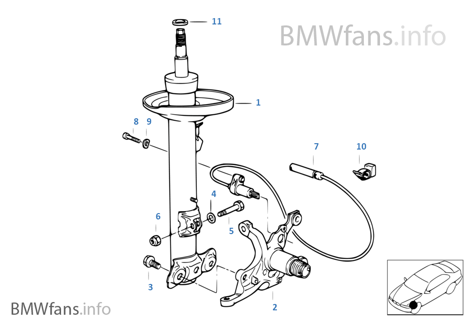

Re: Uitlijning e36
die shims tussen de veerpoot en spindle geeft extra negatief camber...
dat wou je juist minder hebben dacht ik?
die correctie stelbout kan je het teveel aan negatief camber wel minder maken, nu heb je lijkt me beide gedaan?
dus eerst met shims meer negatief camber gegeven, terwijl je het met die stelbout weer wat ophefte
althans das mijn theorie qua inzicht, zie foto.
als je die shims weghaalt dan haal je het maximale daar, maja...je hebt het nu al opnieuw uitgelijnd en loopt weer rechtdoor, dus ach
