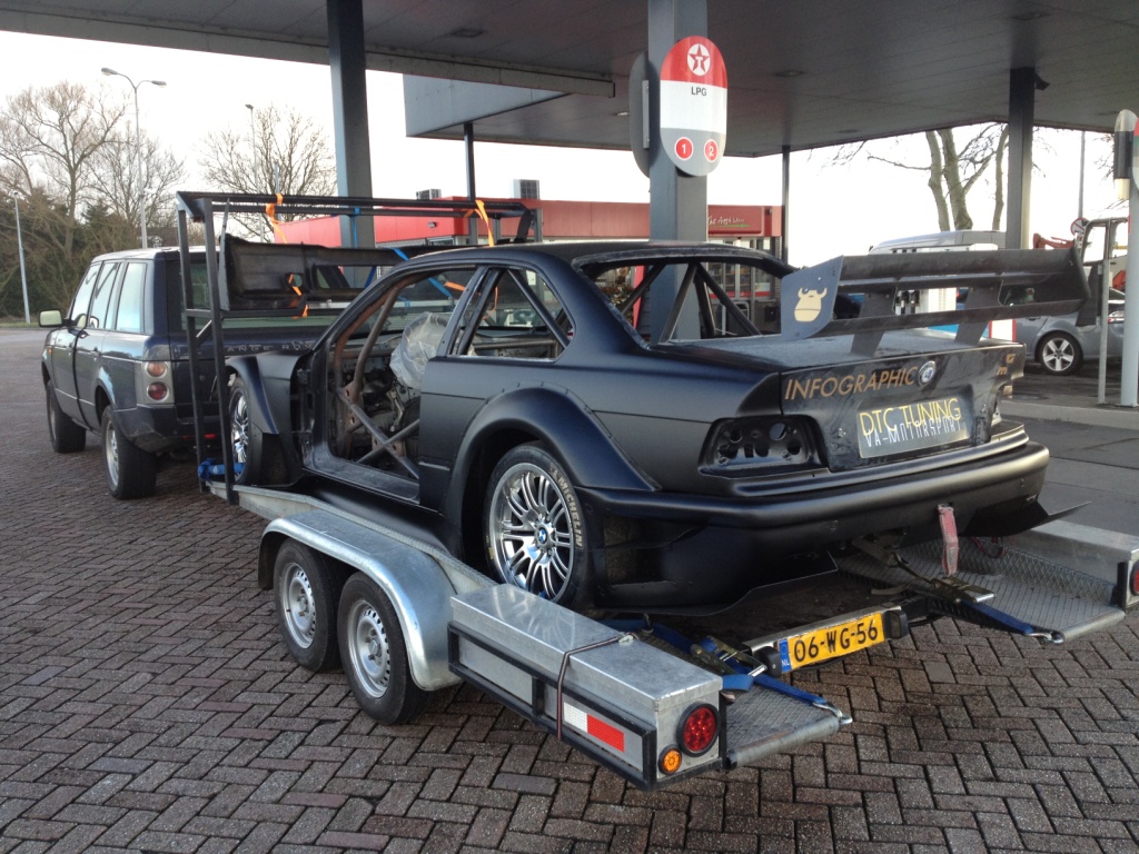

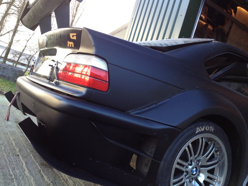

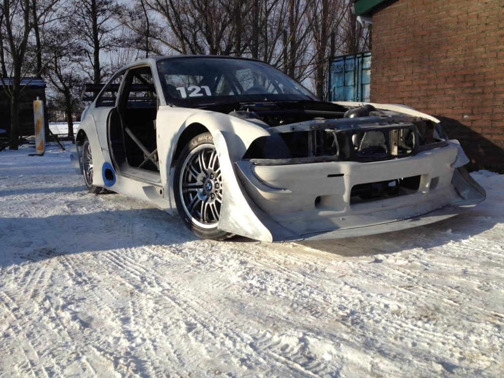

Vrijdag de auto richting spuiter gesleept!
gtr paint.jpg (163.05 KiB) 3735 keer bekeken
Voor hij op de trailer stond toch even ene paar plaatjes geschoten! Hij staat nog 5 cm te hoog maar zelfs zo maakt het al indruk hoe laag hij is ( op mij dan)
Om het e.a met draagarmhoeken te corrigeren is wel wat werk nodig, daarover volgende week meer. Met normale draagarmen en stuurkogels rijd het op deze hoogte al voor geen meter meer :)

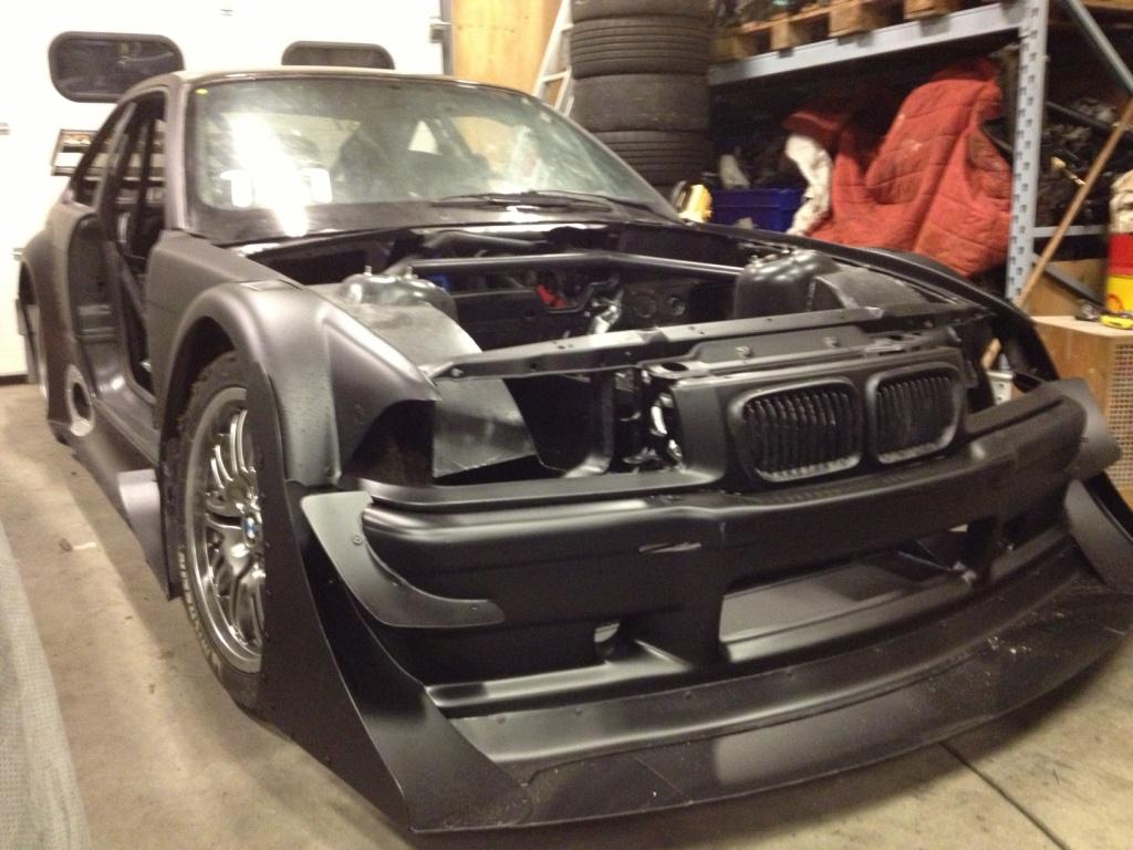

Re: another e36 M3 GTR racer build NU MET LAK!
Bericht door Frank280zx » 04 feb 2013, 11:21
on trailer.jpg (335.15 KiB) 3632 keer bekeken
en dat is toch een heeeeeeel ander gezicht!!!

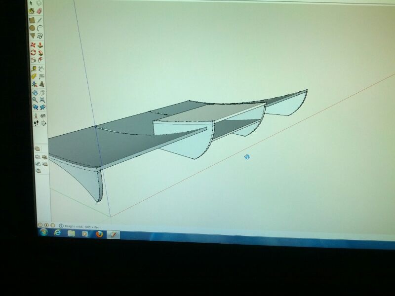

verder zijn wij ( RMR) de diffuser aan het uittekenen om ook te maken, het polyester ding was gewoon niet strak te krijgen!
Dit is toch wel een leuke fase het opbouwen!
Inmiddels is ook de binnenkant volledig uitgespoten, nu kan ik aan de slag met het maken van een draadboom .. nou ja met alles eigenlijk haha!

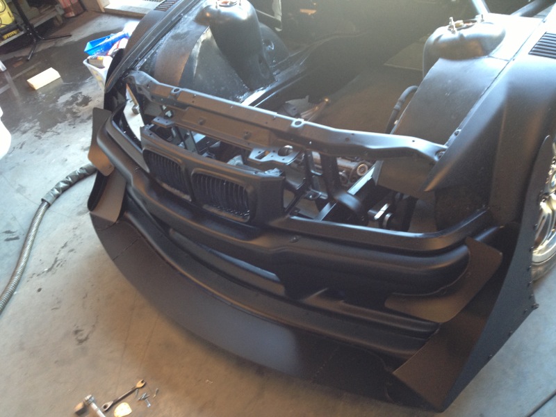

Bericht door Frank280zx » 05 feb 2013, 11:27
Dit is mijn favoriete hoek!!!

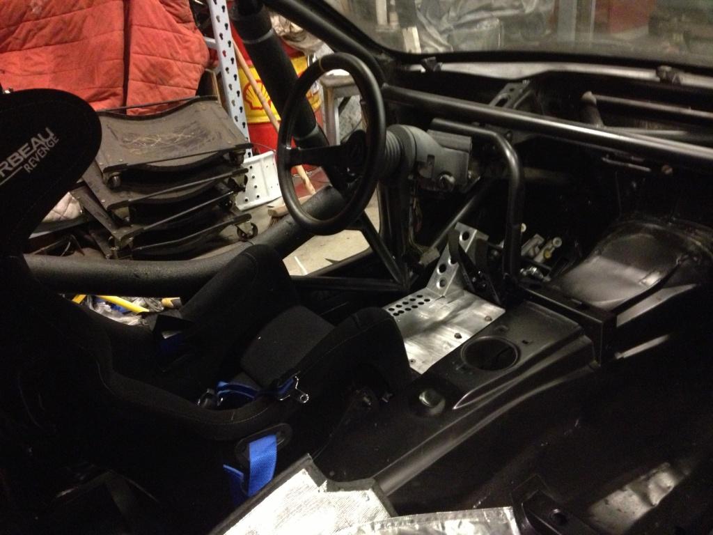

en gisteren weer even stukje verder gebouwd ( pedal-box, stoel en kleine dingetjes)

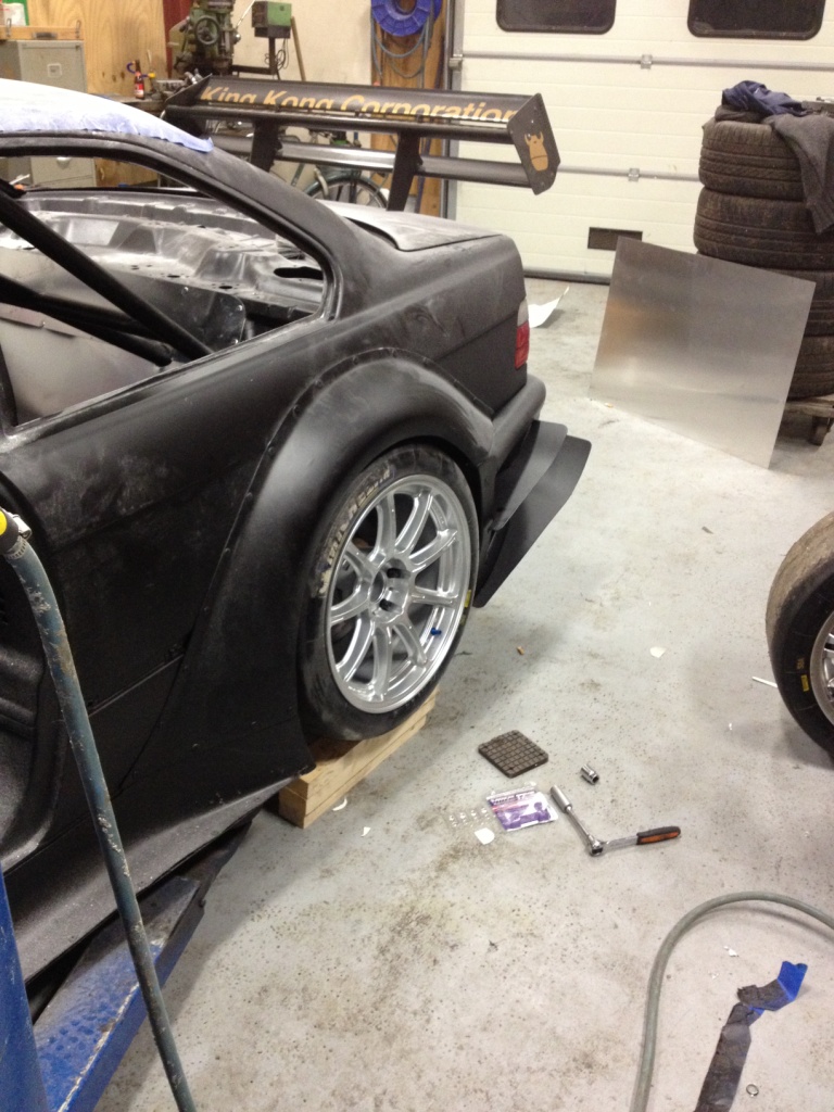

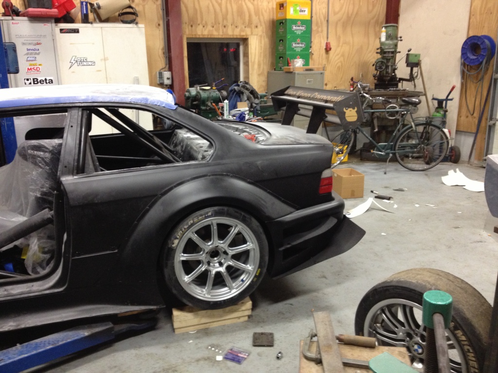

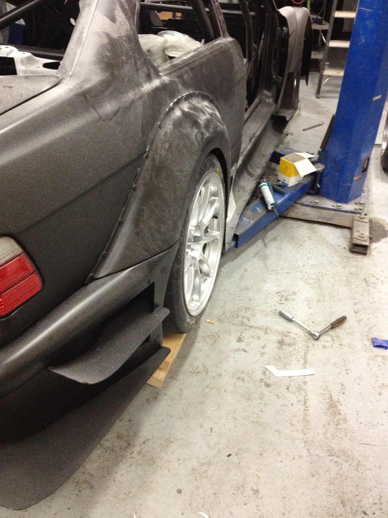

Zo gisteren even de juiste wielen onder de auto gefreubeld 20MM spacers 10,5Jx18
(banden zijn nu 270 65 18)
wielen 3.jpg (277.66 KiB) 3352 keer bekeken
op wielen.jpg (275.44 KiB) 3352 keer bekeken

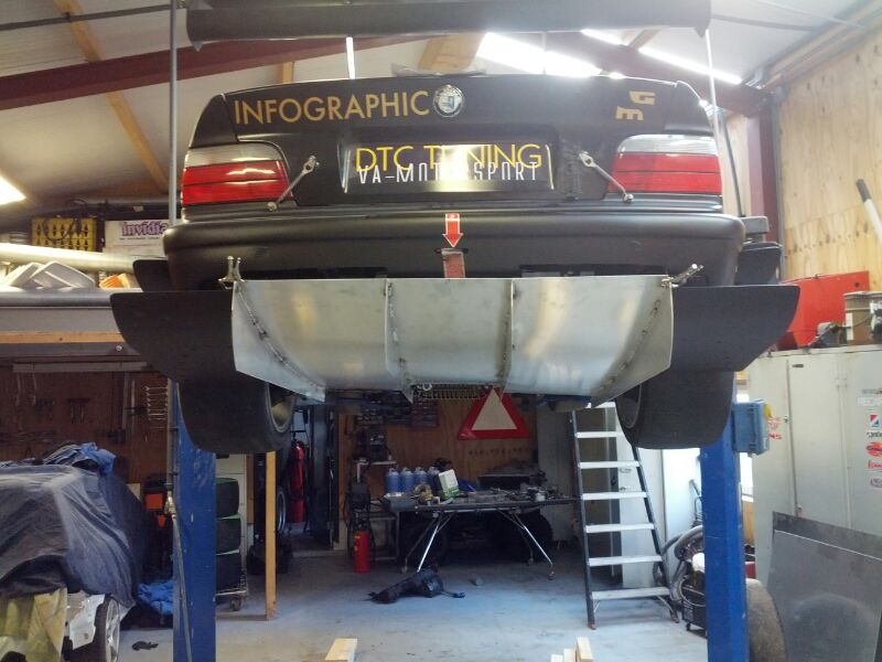

Bericht door Frank280zx » 07 feb 2013, 15:59

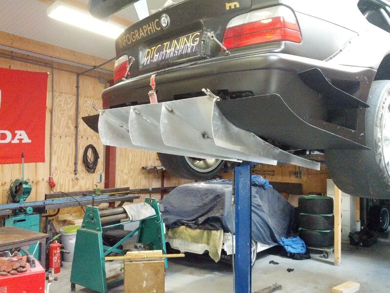

en de mock up voor de nieuwe diffuser.
De bakken moeten weer wat recht en gelijk gemaakt worden maar dat komt zeker goed!
De RMR M3 begint toch echt ergens op te lijken :) Ga toch steeds meer twijfelen of ik nu niet gewoon gelijk naar m3 V8 moet gaan, dat is een van de plannetjes voor 2014 namelijk
