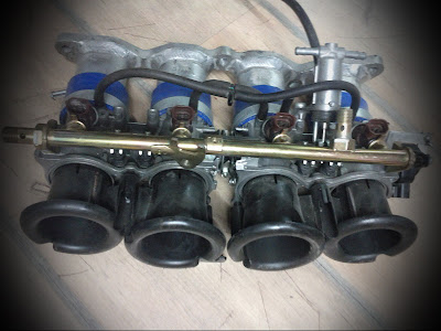

Yamaha R1 Throttlebodies met Fuelrail en injectoren op een Yaris Intake manifold :hangloose:
ECU is al sort of rond. Word een Greddy Ultimate. Rest van de parts ga ik rustig bij elkaar sprokkelen en eens kijken wat er allemaal nodig is om het werkend te krijgen. Zowieso verdwijnt de Maf sensor dus dat word een Map sensor. Morgen bij de mannen van SV Sportscars eens overleggen wat de mogelijkheden zijn
