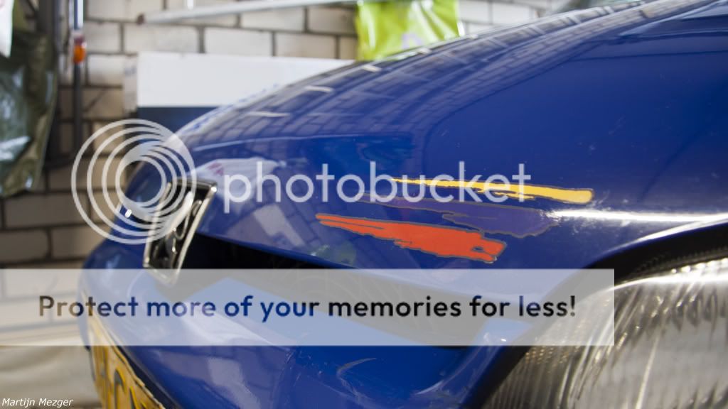

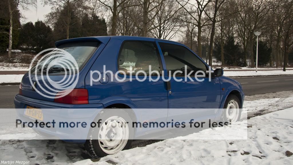

Kleine update. Zoek de verschillen.

Naafkapjes erop! De details doen het em hè.... Mooie auto, zelf ook maar eens kijken naar een rallye. :)

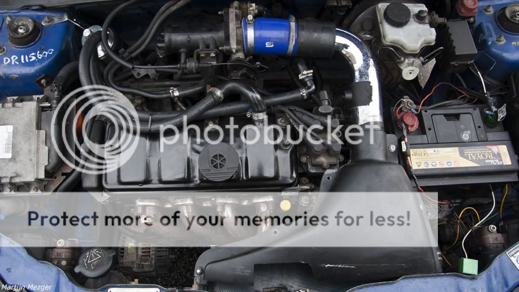

Er zitten wat nieuwe dingen in de pijplijn.
- Rallye Inserts
- Raceland Airbox + Green Filter
- Eibach Pro Kit
- TA Technix 4-2-1 uitlaatspruitstuk
De eerste 2 ga ik zondag monteren. De andere 2 zijn nog onderweg of moet ik nog ophalen. :D)

Vandaag met een maatje wezen toeren en daarna wat geknutseld. Resultaat: Inserts en Airbox zitten er in. :)

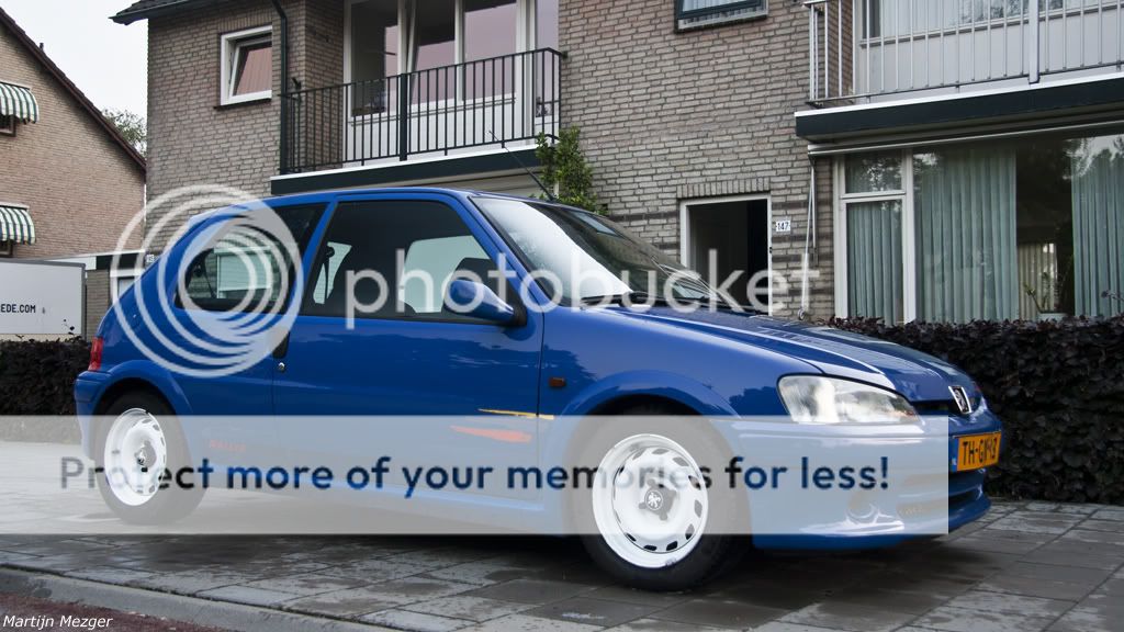

De Rallye (en ik zelf) hebben gister hun Ringdoop gehad :df:
Re: Martijn met z'n 106 S2 Rallye
Bericht door indobesar » 06 apr 2012, 16:31
Spoorverbreders doen het ook erg goed op de Rallye. :)
Berichten: 3868
Bericht door Martijn M » 06 apr 2012, 16:53
Liever verbrede steelies ;)
Bericht door indobesar » 07 apr 2012, 03:14
Ziet er leuk uit, maar dan begrijp je de Rallye filosofie niet. Wielen worden dan onnodig zwaar...
Berichten: 3868
Bericht door Martijn M » 07 apr 2012, 14:17
Klopt. Daarom laat ik het voorlopig lekker zo. Eerst wat nuttigere dingen monteren. (4-2-1 Spruitstuk, Oil Catch Can en setje veren) Zitten net nieuwe banden op dus andere velgen ga ik niet aan beginnen. Vind het wel prima zo eigenlijk.

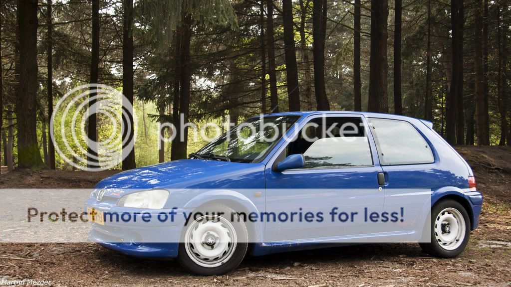

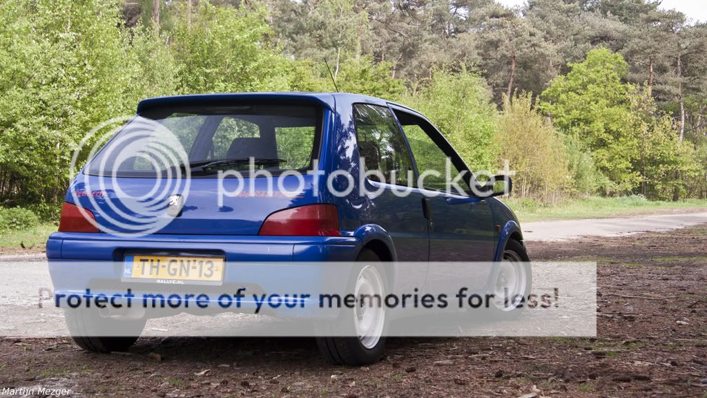

Ondertussen is alles gemonteerd, dus vanavond maar even een kleine fotoserie gedaan met Luuk (vast wel bekend hier) en nog een maatje met zijn Rallye. :)

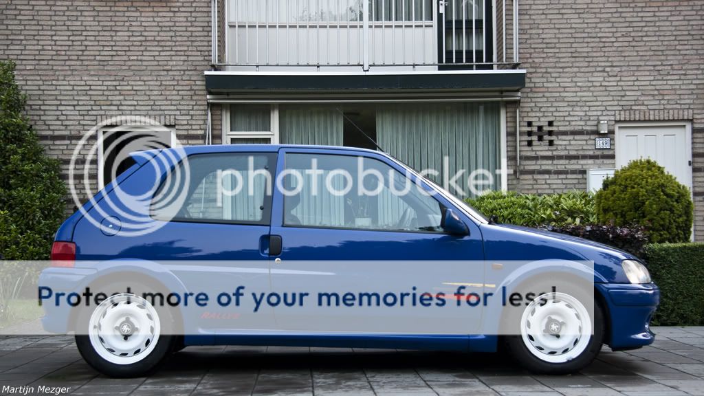

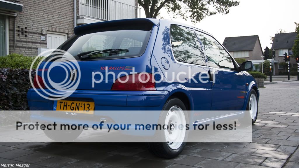

Zoek de verschillen. :)
Danny van Overbeek
Berichten: 41
Lid geworden op: 16 nov 2008, 17:20
Bericht door Danny van Overbeek » 30 mei 2012, 22:22
Striping?
Berichten: 3868
Bericht door Martijn M » 30 mei 2012, 22:43
Jij gaat door voor de koelkast :tooth:

Nice, laat je achter nog wat zakken?
Berichten: 3868
Bericht door Martijn M » 01 jun 2012, 13:01
Staat niet op de planning. Dan wordt die me te onpraktisch aangezien er dan niemand meer achterin kan ivm aanlopen.
Berichten: 13187
Bericht door MartijnGizmo » 01 jun 2012, 13:36
Wat loopt er aan dan? Lijkt alsof er aan alle kanten nog een vuist tussen kan... Lekker geluidje zit erin overigens! :cool:
Berichten: 3868
Bericht door Martijn M » 02 jun 2012, 15:16
Leeg loopt die niet aan, maar hij loopt nu aan met 2 mensen achterin. En ja, 2 mensen achterin is niet heel comfortabel maar moet soms nou eenmaal. Dus daarom laat ik het maar even zo.

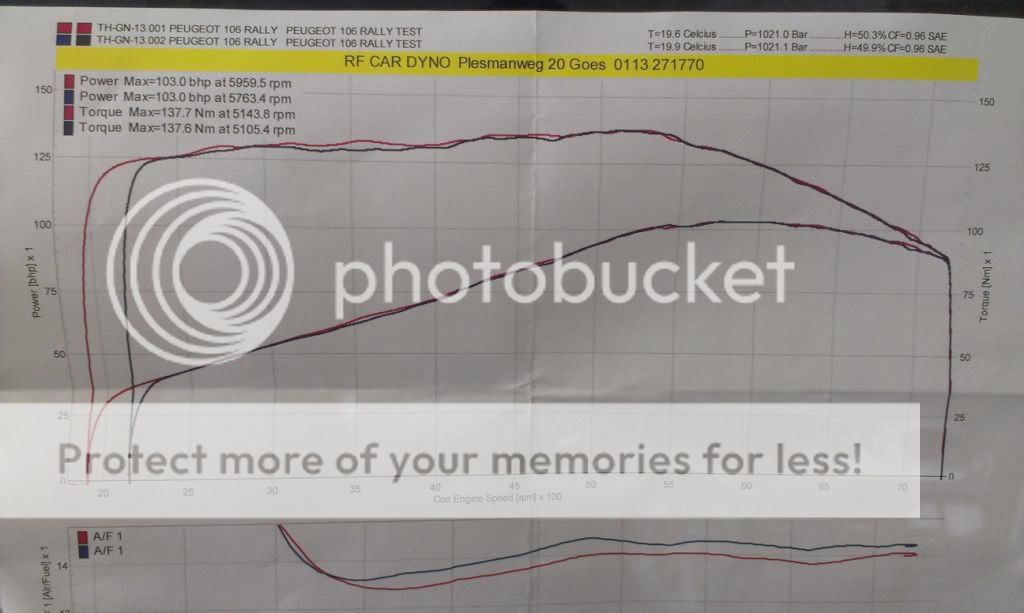

Vanmorgen met de Rallye op de dyno geweest.
103.0 bhp @5763.4 rpm
137.7 nm @ 5143.8 rpm
Dik tevreden! Omgerekend zou dat 122pk aan de krukas zijn. (103pk standaard, dus 19pk winst.)

En het grafiekje:

Nette score! 19pk door uitlaat/inlaat?

MartijnGizmo schreef:Nette score! 19pk door uitlaat/inlaat?
Jep. Erg tevreden mee. Had minder verwacht. :)
