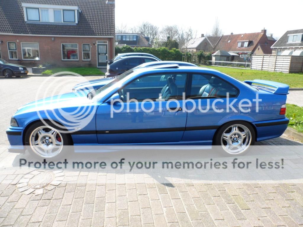

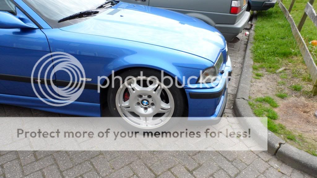

Geen meeting maar velgen wissel. :mrgreen:
Van origineel styling 23 winterset 17 inch 7J naar origineel styling 24 breedset.
M3 is weer voorzien van nieuwe lak na de schade vorig jaar.

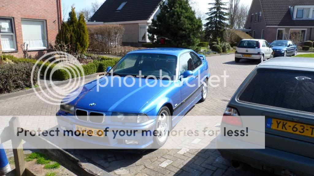

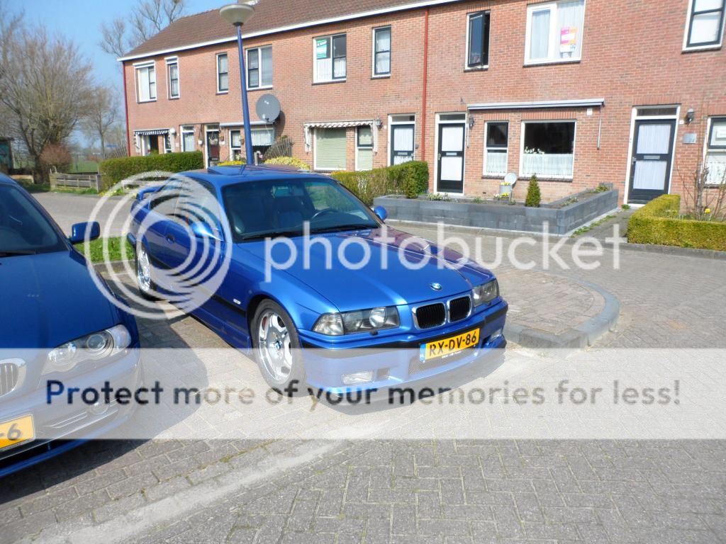

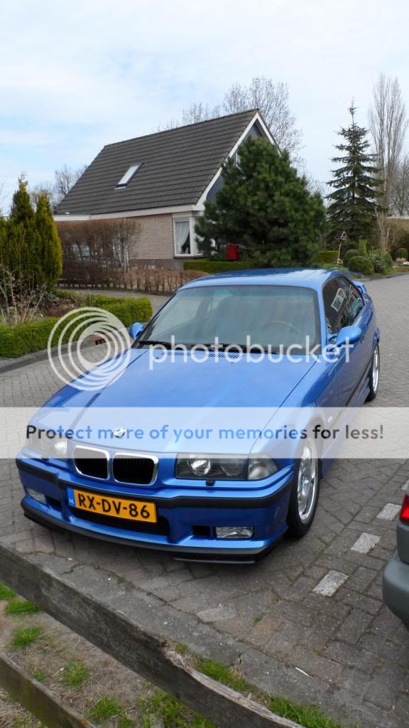

Afgelopen weekend de zomer set er weer onder gezet en zondag ff naar een kleine meeting in Woudrichem geweest.
Ook nog door de plaatselijke krant op de foto gezet.(wel slechte trouwens)
B12 pro kit is ook besteld.

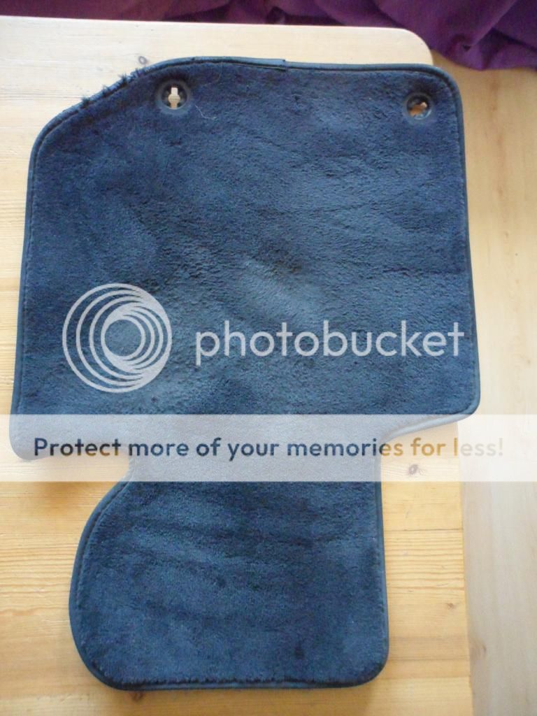

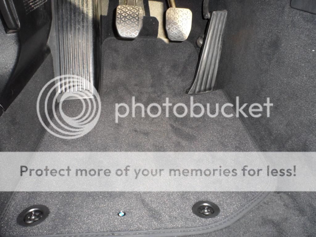

Nieuwe bestuurdersmat ontvangen oude was iets versleten en dat kan natuurlijk niet.

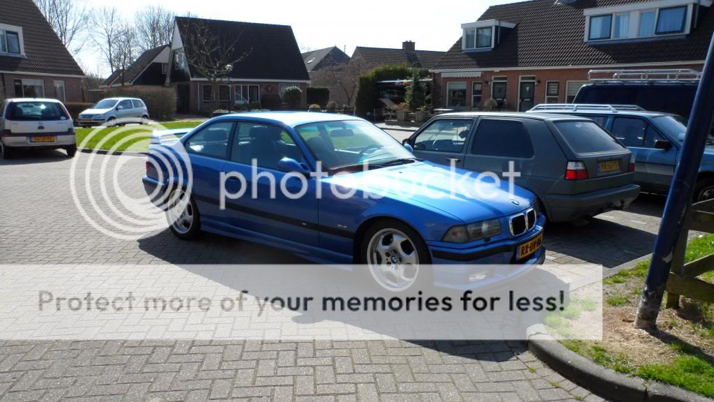

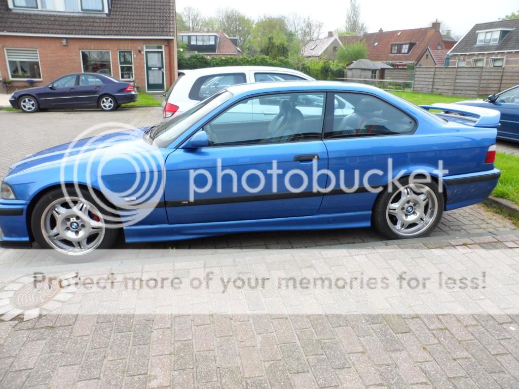

Net bij Lammert weg gekomen om de boel te laten uitlijnen nadat Jacob Offenga vorige week de Bilstein B12 Pro kit eronder heeft geplaatst.
Rijdt echt beter dan de Kw set die eronder zat.
Met oude KW set
Met de nieuwe B12 bilstein pro kit
Hij staat misschien maar iets hoger maar het rijdt een stuk beter.

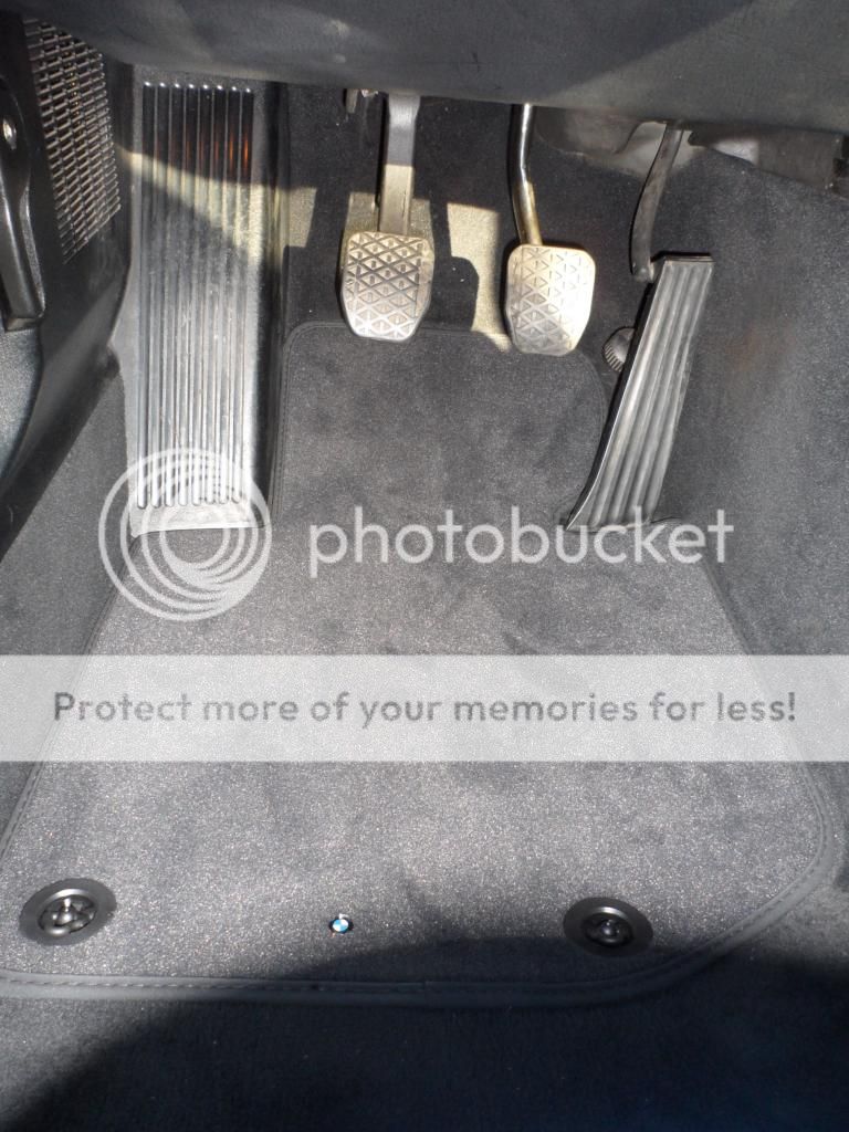

Re: [E36]Update E36 M3 Nieuw koppelingspedaal en bussen.
Bericht door bilkert35 » 14 mei 2014, 19:17
Gisteren het nieuwe pedaal en bussen opgehaald bij Jacob Offenga
Zojuist geplaatst en wereld van verschil alleen al door met de hand te bedienen en heen en weer proberen te bewegen.
Straks maar ff een stukje rijden. :df:
Tevens ff een nieuwe bestuurdersmat geplaatst als je toch bezig bent.

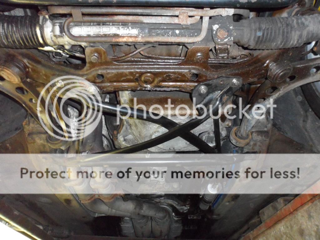

Re: [E36]Update E36 M3 update X-Brace
Bericht door bilkert35 » 29 mei 2014, 15:36
Wat ik nog miste was een X-Brace onder de M3 :mrgreen:
Vandaag even de standaard crossover 51 71 2 256 477
vervangen door de X-Brace Cross reinforcement 51718410212
Daarna NR28 weer terug geplaatst en vergeten daarvan een foto te maken.http://bmwfans.info/parts-catalog/E36-C ... /air_duct/" onclick="window.open(this.href);return false;
Dat bruine spul is de Dinitrol tegen roest.
