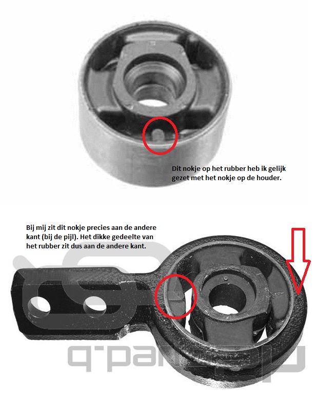

Gisteren de rubbers gemonteerd.
De oude gingen er met moeite vanaf (geen goede poelietrekker) dus die heb ik mbv een decoupeerzaag en een slijptol verwijderd. Ging trouwens prima.
Nieuwe erop met voldoende bandenzeep......en wat blijkt.....zitten die dingen voor zover ik kan zien niet goed in de houder geperst
Op de originele staat een pijltje wat bij een nokje moet staan op de houder. Maar de rubbers die ik heb gekocht stond geen pijltje op, alleen een rubber nokje. Dus ben er vanuit gegaan dat dat de juiste postitie was. Maar ben bang, als je bijgaande foto ziet, dat het niet het geval is.
Dat wordt dus weer alles eraf halen maar nu zet ik er meteen origineel op zodat ik zeker weet dat het goed komt te zitten. Die aftermarket zooi is ook de laatste keer dat ik dat koop.

Gisteren de originele rubbers gemonteerd.
Die "andere" nieuwe zaten al goed vast. Gelukkig een goeie poelitrekker gevonden en ze er daarmee vanaf kunnen halen. Nieuwe erop en klaar is het weer.
Als je het al een keer gedaan hebt is het opeens een heel stuk makkelijker.

Nu was het meeste werk die nieuwe rubbers er weer op krijgen. Teveel bandenvet werkt juist averechts.
Toen ik dat eenmaal door had was het zo gedaan.
