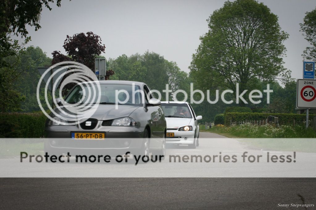

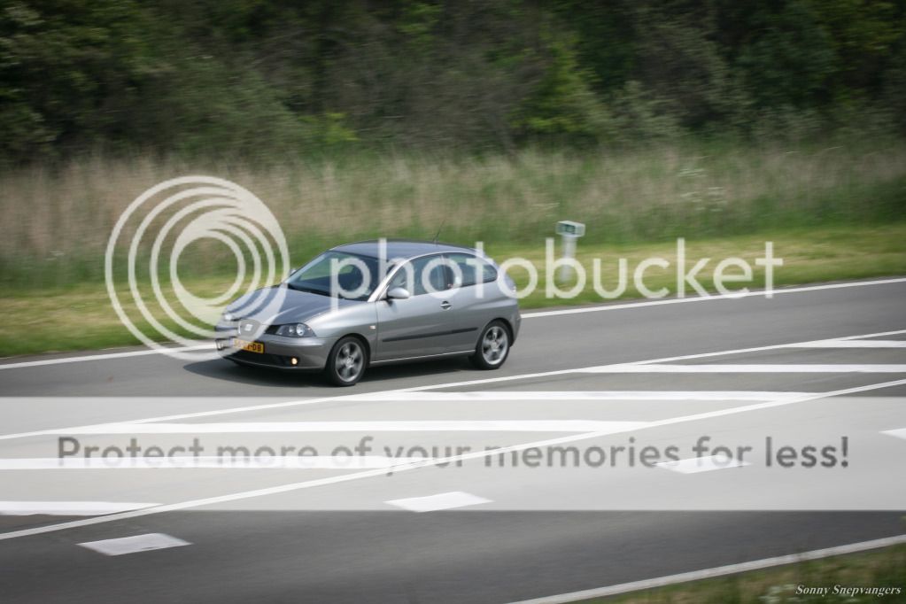

Re: Seat Ibiza 1.9 TDi FR
Zondag nog een toertocht gereden met het grijze ding aangezien de 205 stil staat...
Opkomst was er niet heel groot, de groep was gezellig en het tempo lag daardoor op een lekker niveau
Ondanks dat de Ibiza een diesel is lekker kunnen sturen en kontje zelfs nog om gekregen.
No smoke no poke:
