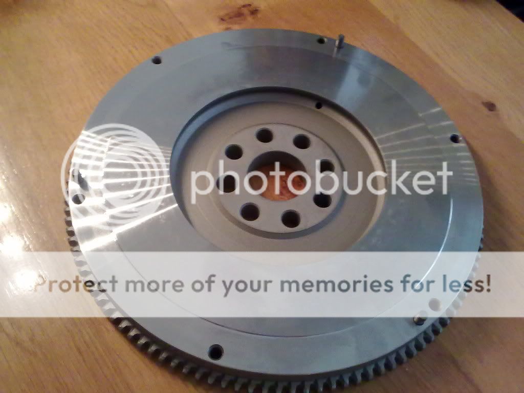

228mm van een 2002tii Gaat er combinatie met een plaat+drukgroep van een 325i op. Starterkrans is beetje ingelopen, maar maakt niet zoveel uit denks. Versnellingsbak hangt er momenteel nog onder, geen zin om deze eronderuit te halen. Pokkenwerk op bokjes en koude grond.

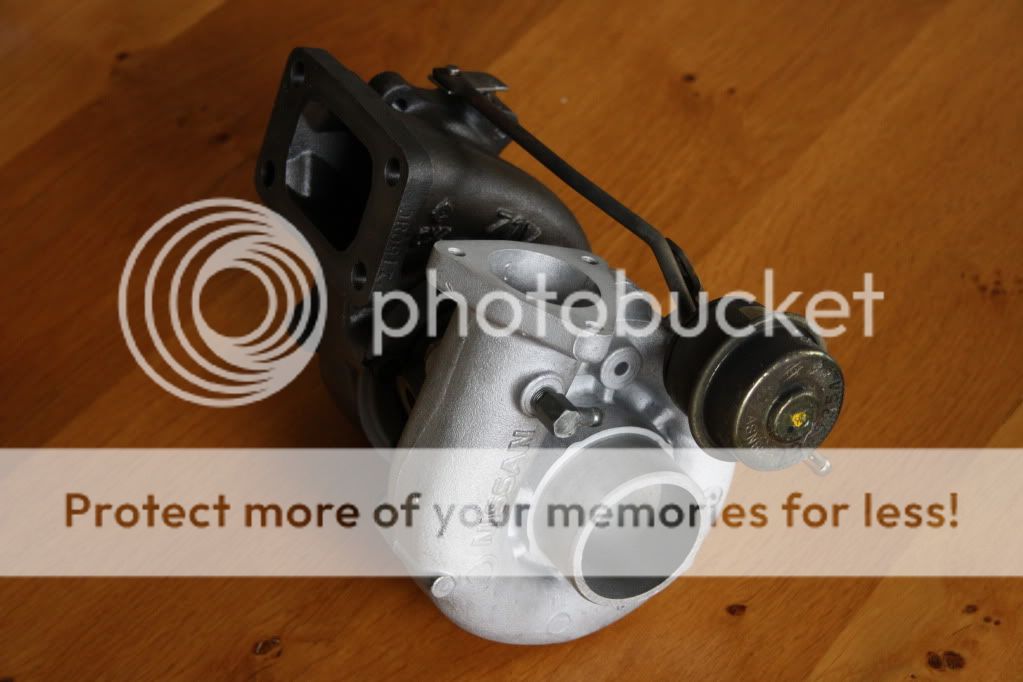

Verder de turbo zelf ook nog binnen, enkel moet het ding nog uit elkaar om de retour naar onder te laten wijzen aangezien het anders ergens beetje gaat ophopen en het zichzelf wel een weg zoekt. Ding komt van een Skyline R33 af met RB25DET motor.

228mm Tii vliegwiel afgedraaid (Had ik al)
228mm Sachs Reinforced Drukgroep (Later nog eens halve vingers bijgezet)
228mm Sachs koppelingsplaat

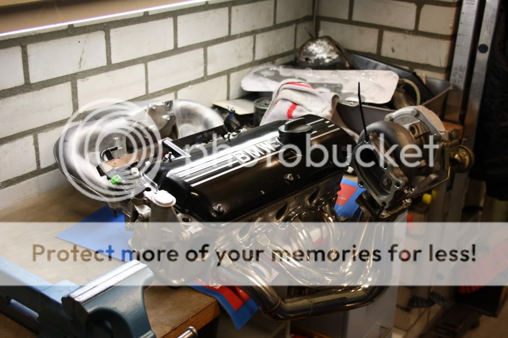

Nokkenas en tuimelaars ingelopen.
Teunbeun klepveertang
Nieuw wondermiddel voor schoonmaken motor onderdelen ontdekt.
Erg nette 2dehands nokkenas kunnen scoren voor een prikkie.
Ori Bmw spul vs Ireland Engineering tuimelaars. Breken schijnbaar niet af bij 7000 tpm.
En het spulletje weer in elkaar.
