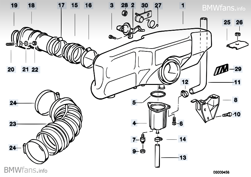

ik heb vandaag de auto goed heet gereden en op de brug gezet.
Er komt olie uit het slangetje(tussen de slangeklem) wat onder het luchtfilter zit.
Het schijnt de carter ontluchting te zijn?
Ik kan die slang vervangen, maar zit er ook ergens een vacuumklepje die misschien niet meer gangbaar is? Er zit ook een pot naast, waar die voor is?
Eigenlijk weet ik niet hoe carter ventilatie werkt, en waar het voor dient. Gewoon te weinig kennis van zaken wat betreft motoren
Ook weet ik niet hoe het zit bij de M5
Hoe moet ik het aanpakken?

- frank de jonge
- Berichten: 9957
- Locatie: Erica
Re: e34 m5 > grote problemen
Denk dat hij bij 17 bedoeld Niels

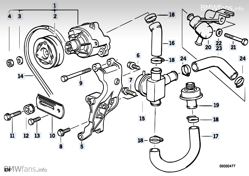

Het is volgens mij nr.4 en het klemmetje nr.14.
Op de onderste tekening zie ik geen bekende dingen.
Zitten er ook klepjes in het carter ontluchtingsysteem die verstopt kunnen zitten.
Ik zou wat betreft het carter ontluchtingsysteem het liefst alles nieuw willen bestellen wat verstopt kan zitten of wat slijtage gevoelig is, welke nummer heb ik dan allemaal nodig?

nr 11 is besteld bij de Dealer in Leek, nadat ik bij Martinistad in Groningen 10 minuten aan de balie heb staan wachten en gewoon niet geholpen werd. Verkopers en ander personeel hadden ook geen zin om me aan te spreken of te helpen, volgende keer maar in pak komen, dan komen ze als strontmuggen op je af.
