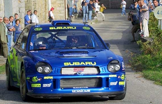

Als kers op de taart, komt er op de intercooler het STI logo, heb de sticker mallen al liggen.. :twisted:
voorbeeld intercooler:
