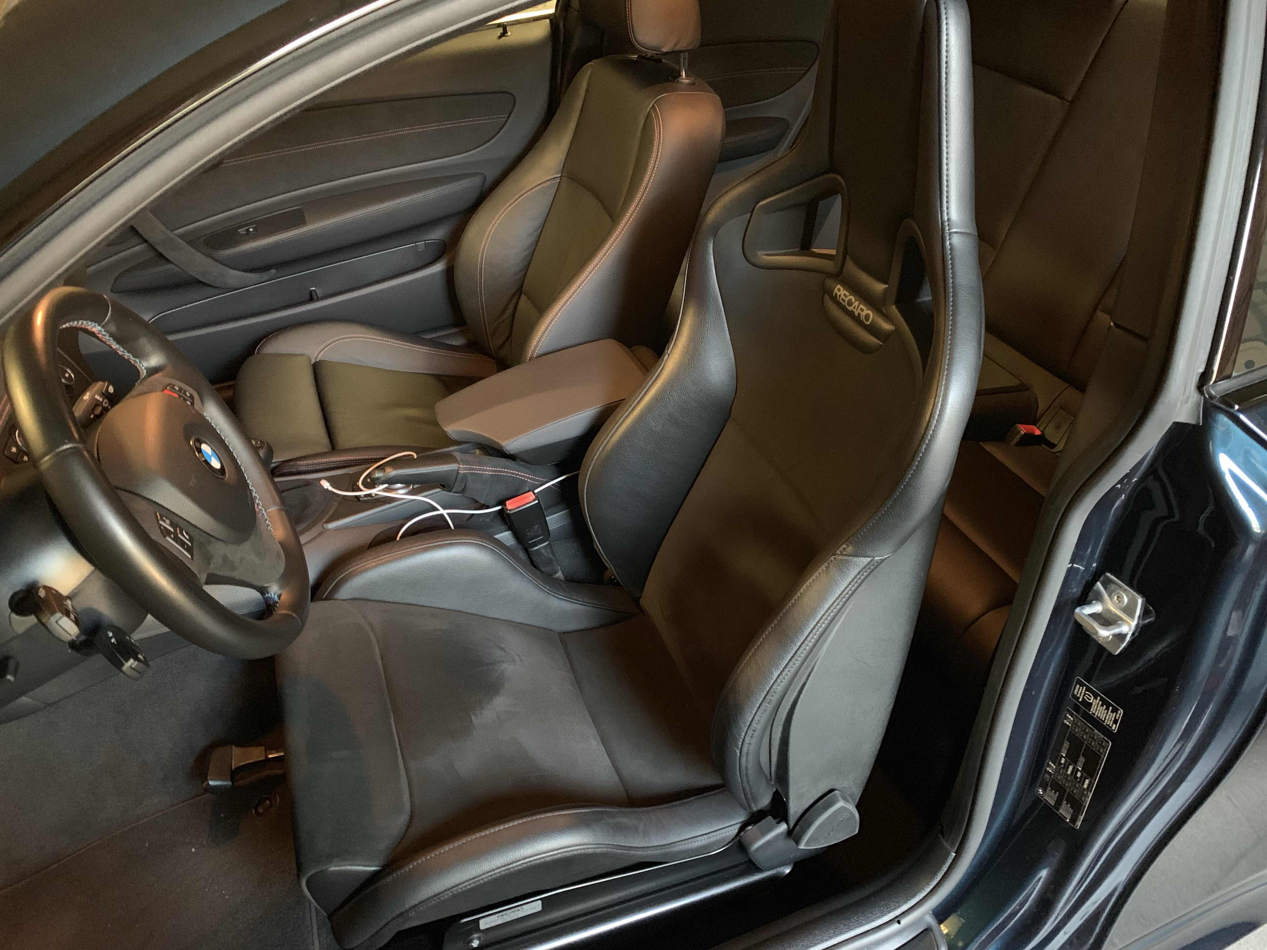

Klein beetje tijd gevonden, zit natuurlijk weer van alles wat je niet verwacht tegen, maar de eerste stoel zit voor de passing.
Helaas niet zo laag als ik gehoopt had (zitpositie 1 Coupe is eigenlijk al te hoog tov 3 en 5drs), maar wel veel betere steun. Even snel rondje gemaakt, als je je best gaat doen absoluut een verbetering. Nu er weer uit en nog wat puntjes op de i zetten, dan allebei erin.

Staat netjes zeg, veel dikker interieur meteen!
OnlineMartijn_bmw
- Berichten: 30096
Re: Z3 QP 2.8+E89 Z4+Megane GT+E34 M5+1M Coupe
Staat idd wel heel vet
- e30touring1990
- Berichten: 2911
staat top, nette kuipjes!
- Tim N
- Berichten: 7753
Zo had het moeten zijn! Gaaf

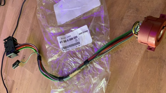

Afgelopen week de M5 even van stal gehaald, moet toch afentoe even rollen. En natuurlijk, hij moest weer een paar keer afslaan tijdens het rijden. Ik had het geluk dat het nu ook 3x achter elkaar gebeurde bij het oprijden van mn oprit, dus kon goed zien wat er precies gebeurde op het dashboard (in tegenstelling tot op het circuit, dan let je op andere zaken als het gebeurdFabian schreef: 13 mar 2019, 10:51Precies, dat is het. Lastig dus///Joost schreef: 13 mar 2019, 10:28 Helemaal uitvallen en niet meer starten lijkt me ook contactslot gerelateerd. Ik zou daar beginnen met doormeten. Het is alleen lastig dat het maar af en toe gebeurt. Kortom, als alles werkt kun je meten tot je een ons weegt, maar daar heb je weinig aan. Dan kun je beter permanente uitval hebben, want dan pas kun je beginnen met zoeken.
Je kunt wel de kabels nalopen op beschadigingen, te beginnen bij contactslot.![]()
Daarom was ik ook zo blij toen het gebeurde bij stilstand met de motor uit. Ik dacht toen meteen aan contactslot, beetje frotten maar hielp niets. Tot ik 5 min later met mn voet tegen de kabels aanstootte: alles weer aan. Het zit overduidelijk daar, maar zal een slecht contact/kabelbreuk/slechte stekker etc zijn. Is gewoon wat lastig zoeken.
Dit weekend weer even wat tijd, dan alles daar nog eens goed nalopen.
Het moest dus wel het contactslot zijn. Dus onder het dashboard en uitelkaar. Het elektronisch deel (waar de pin van het contactslot in draait) eraf gehaald en frotten maar. Echter, op geen enkele manier reproduceerbaar. Maar het moest dit wel zijn. Dus de gok genomen en bij de dealer een nieuw deel besteld (€218, waarbij de dealer nog keurig meld dat het hiervoor €140 en €66 kostte, hoe ouder hoe duurder
Zaterdag gemonteerd, al 100km gemaakt intussen en niet meer afgeslagen. Ik beschouw het als SOLVED!

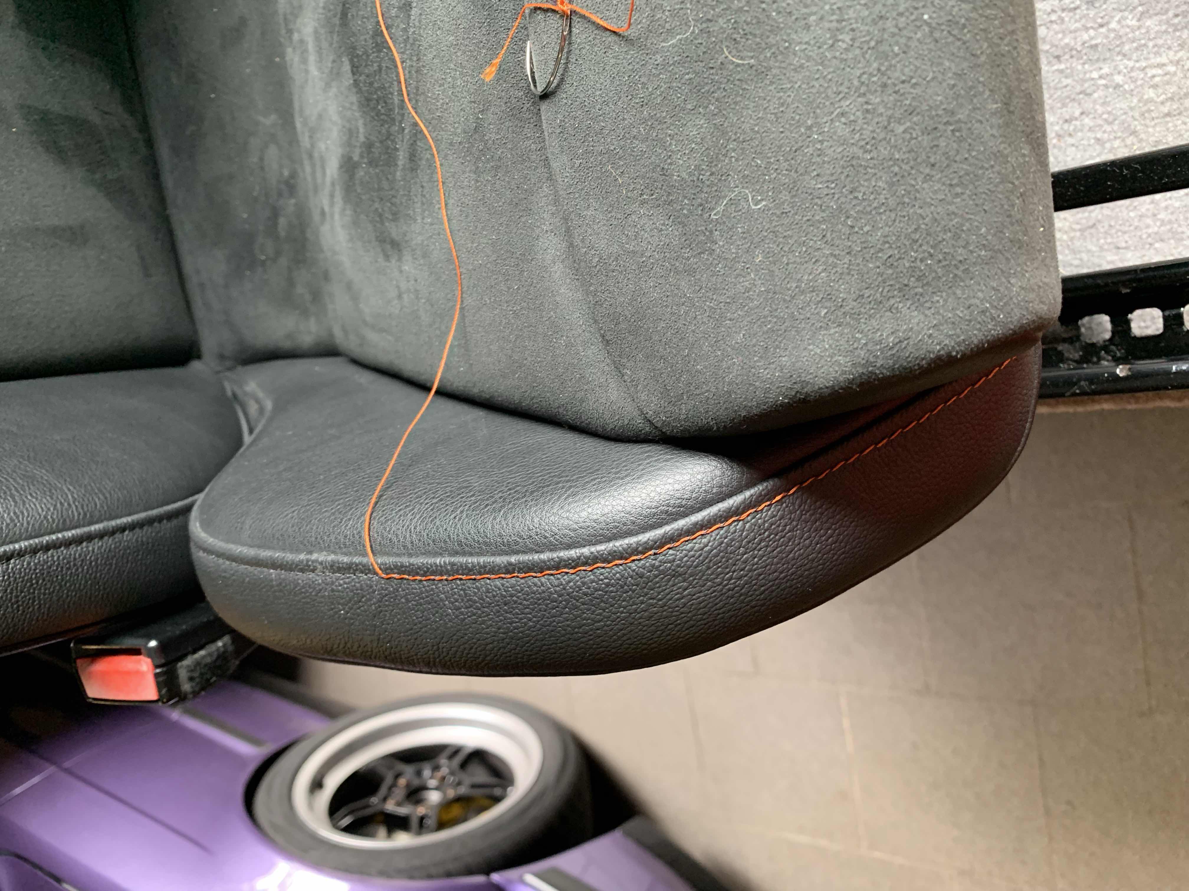

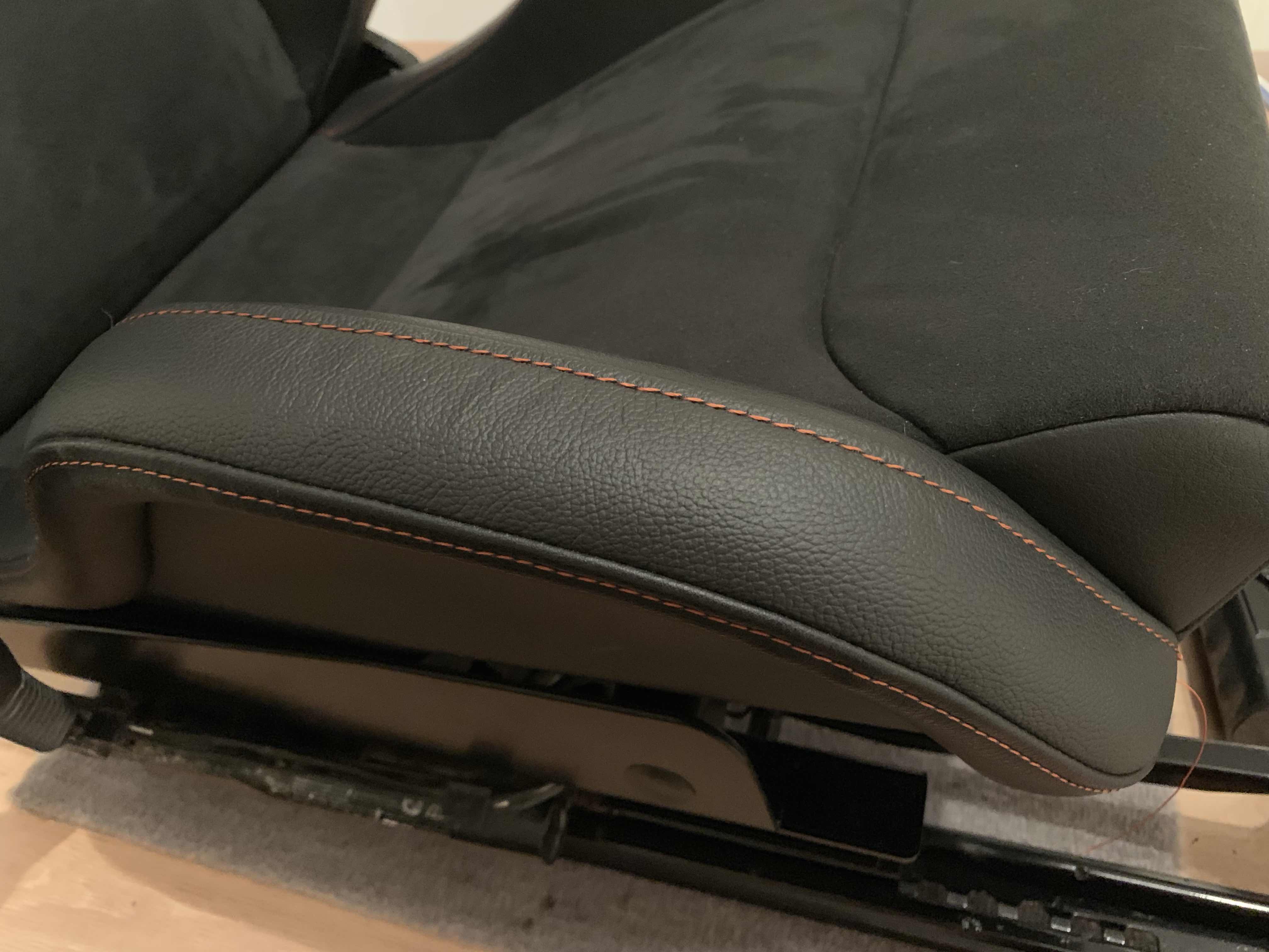

Stukje huisvlijt
De Recaro’s voor de 1M moeten natuurlijk wel matchend oranje stiksel hebben
Daar ben ik nog wel ffkes mee bezig, da ga nie snel nie!
- A46AD5E9-8E90-4509-ADA7-BD480993FD0F.jpeg (500.62 KiB) 2435 keer bekeken
- 20CB1DA9-2C59-4071-AB67-4EFA3C1CEB01.jpeg (667.01 KiB) 2435 keer bekeken
