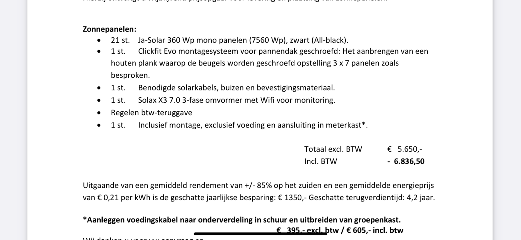

Hierbij mijn offerte voor locatie twee. Hierbij is geschouwd, optimizers waren niet nodig, wél een kleine modificatie aan het dak (betreft een groot rieten dak).
Meerprijs voor 8.0kw is €53,- incl. BTW maar word afgeraden door installateur omdat het mogelijk niet rendabel is. Naja, iets om over na te denken.

Die 7.0 heeft al 500w overcapaciteit lekker zo laten.

Heb akkoord gegeven op beide offertes op beide locaties. 1x 8 panelen en 1x 21 panelen dus. Maar wel met 3KW en 8KW omvormer. Nogmaals bedankt voor het advies!
